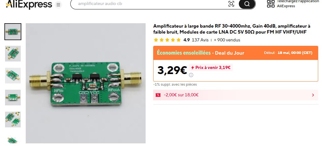

Nos amis chinois proposent des modules à des prix dérisoires; inconvénient: ils ne sont pas mis en boîte, mais on doit pouvoir y remédier.
:arrow: module amplificateur large bande

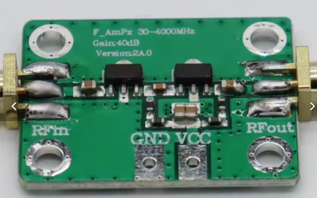

par contre il y a 2 bornes pour l'alim et la sortie semble avoir un condensateur ; pas besoin du bias-tee avec ce modèle ,alors ?
:arrow: attention on trouve aussi des modules qui s'alimentent en 9-12 V

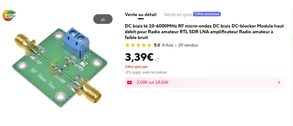

:arrow: module bias-tee

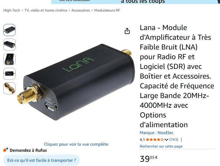

sinon la version mise en boîte du LNA....un peu plus cher :(
on en a une dizaine chez les chinois pour le même prix

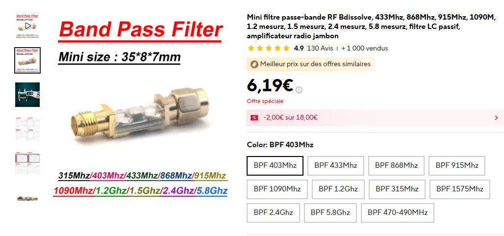

On trouve des filtres passe-bande sur 403 MHz :dance:

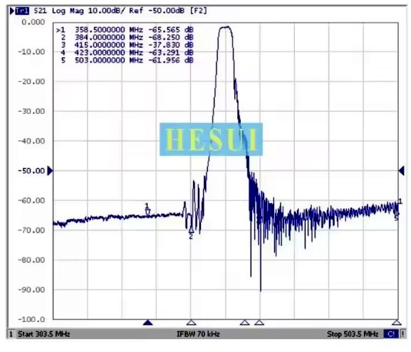

J'ai trouvé chez un autre fournisseur la courbe de transmission
çà me semble un peu étroit pour l'utilisation envisagée, à moins de calculer les antennes pour 403 MHz :think:
Il doit être possible de bricoler un filtre un peu moins sélectif...ou au moins réglable en fréquence
