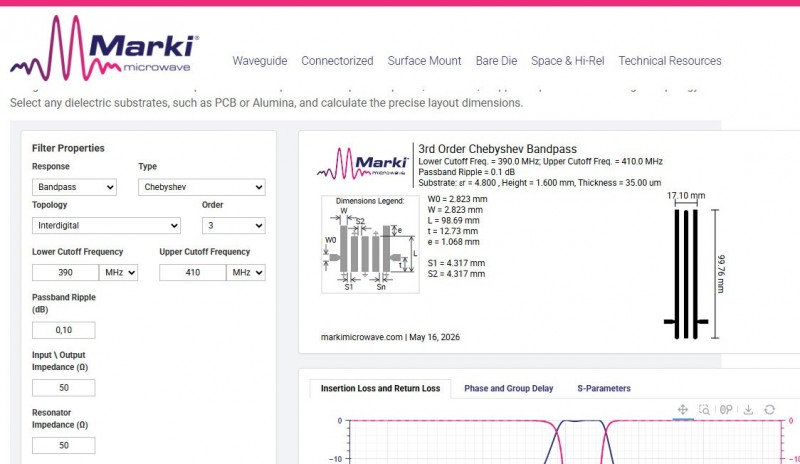

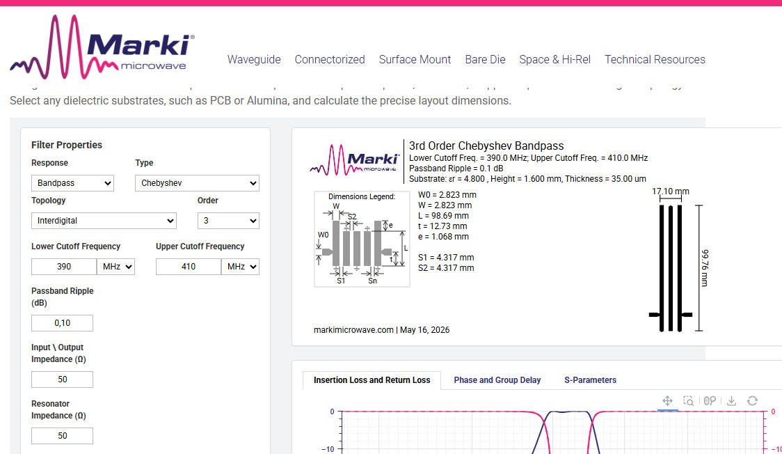

Message par pejive » 16 mai 2026, 11:03
:dance:
trouvé ce calculateur en ligne.
https://markimicrowave.com/technical-re ... sign-tool/
On peut dessiner un filtre passe-bande 400 MHz en stripline; calcul fait avec de l'epoxy
Lignes d'environ 10 cm de long et 3mm de large, c'est faisable

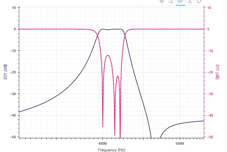

Message par pejive » 16 mai 2026, 11:34
La différence entre la réponse Butterworth et celle de Tchebishev est déterminée par des différences de l'ordre du dixième de mm !
Le dessin est bien sûr fait sur de l'epoxy double face; les lignes ont un point de connexion au plan de masse
