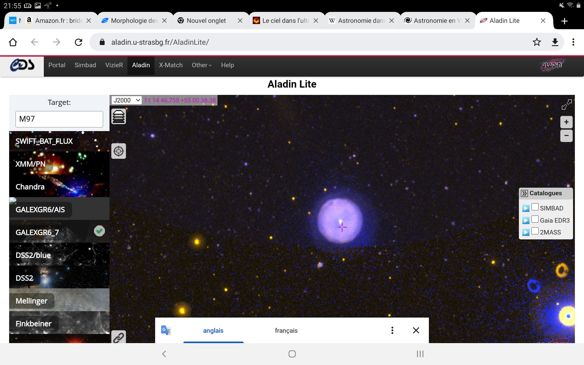

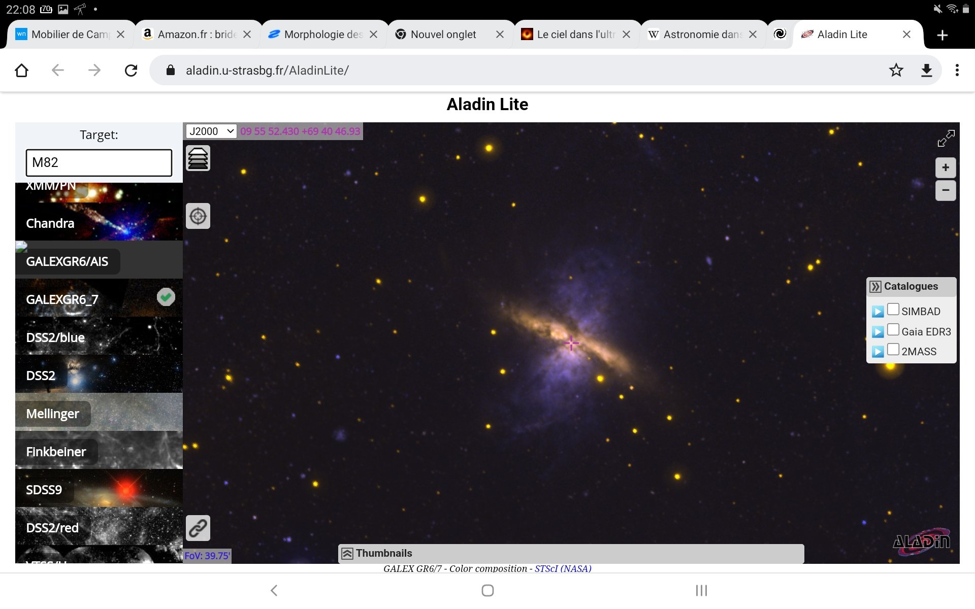

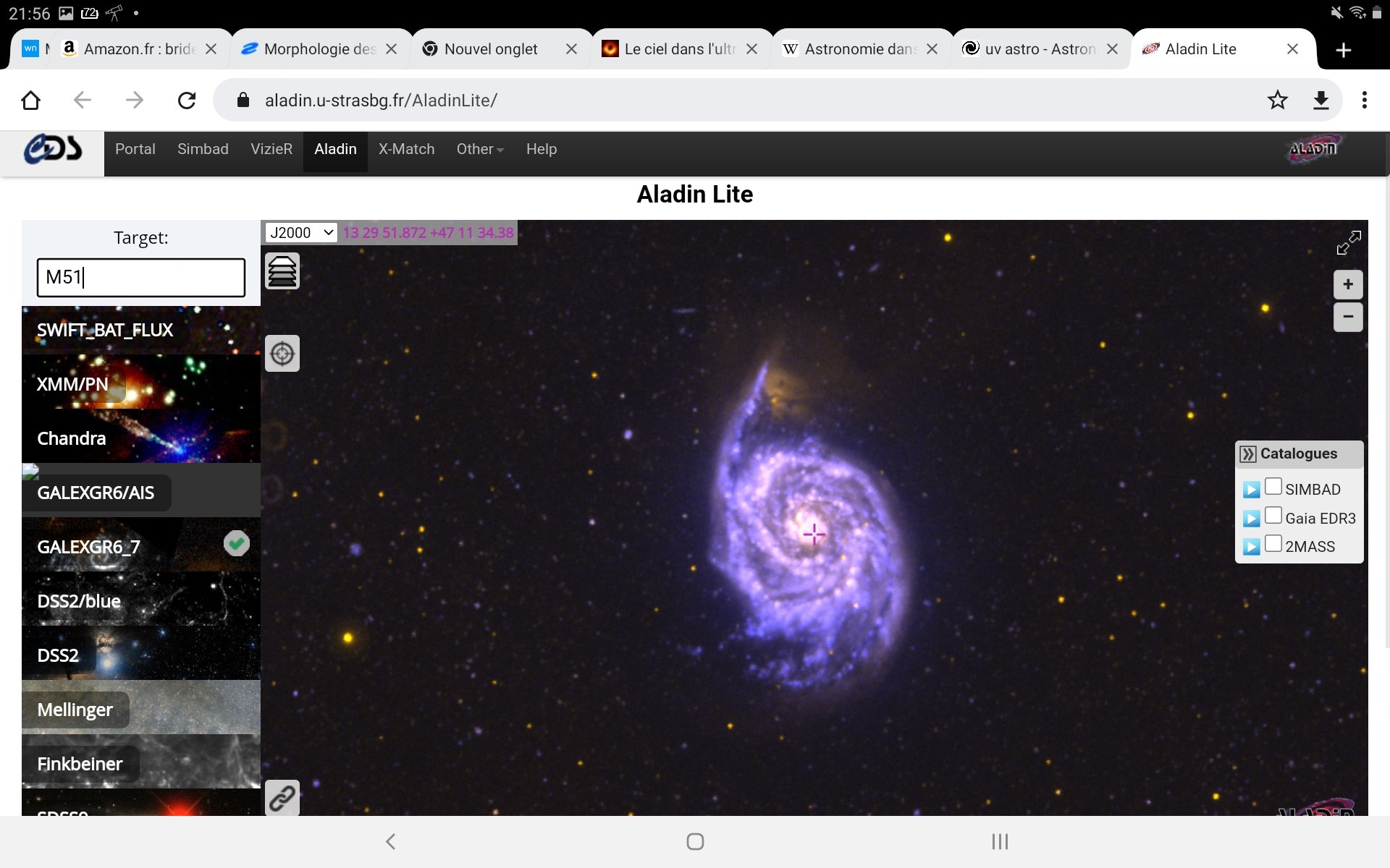

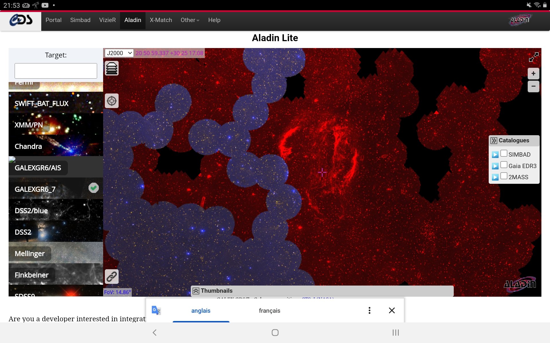

Aucune idée sur la faisabilité de la chose moyen amateur surtout avec notre atmosphère.
Au’programme galaxies, nébuleuses planétaires, rémanents
Comme d'habitude suite de liens en bordel et recherches
Liens trouvés pour débuter
https://www.astronomes.com/histoire-ast ... let-galex/
https://www.researchgate.net/figure/Mon ... _267515159
