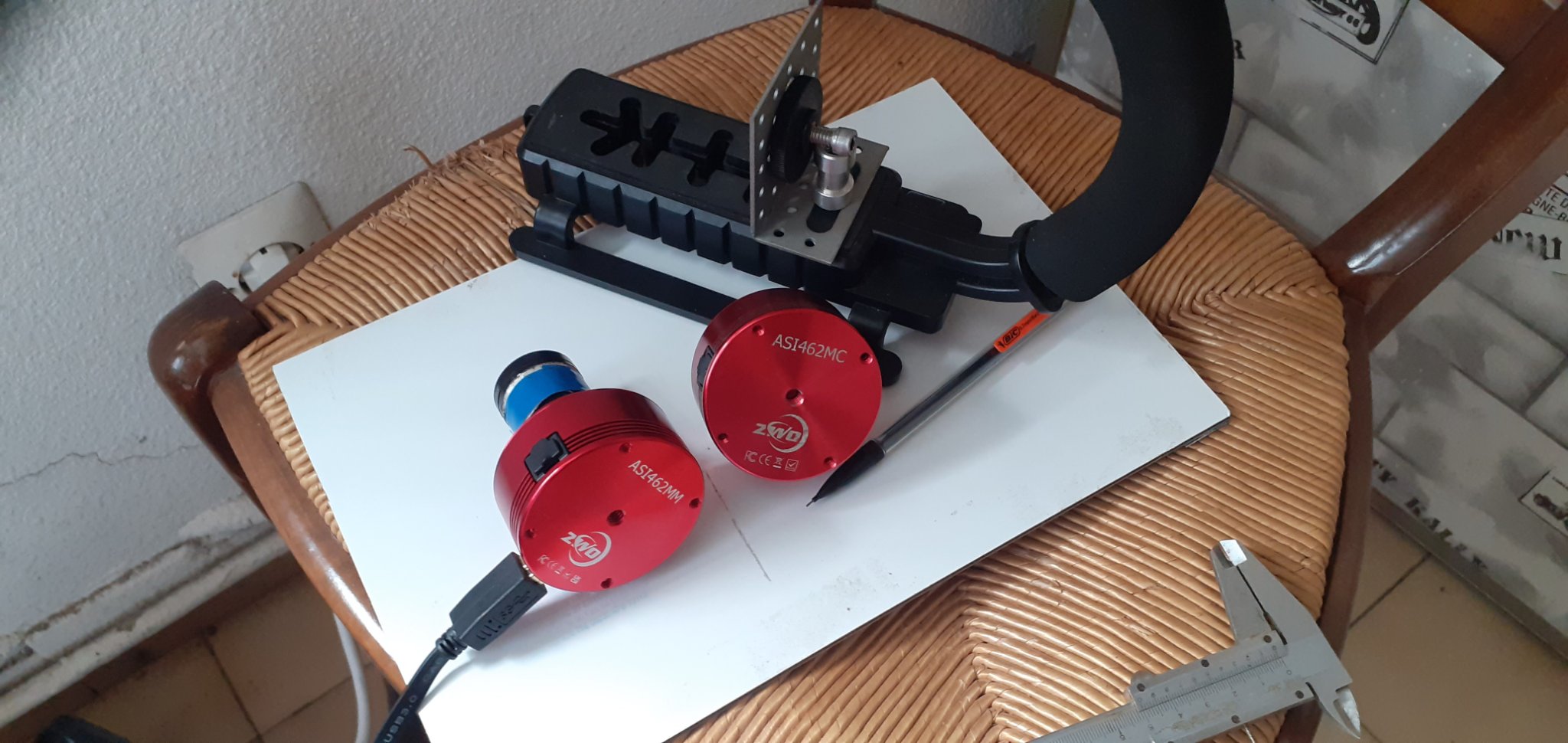

La classique boiboite zwo l'adaptateur T2 et le petit objectif c/cs.
Montage direct sur le banc d'essai facilité par l'écrou pas kodak central .

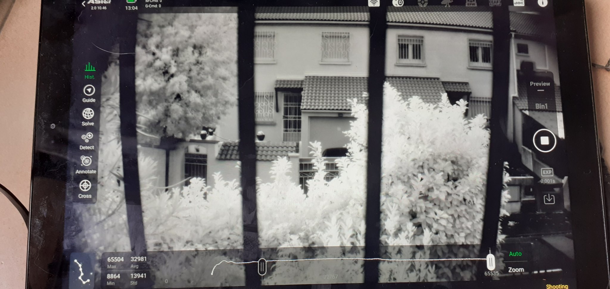

Installation d'un objectif 8 mm F1 c/cs laissant passer les infrarouges ciel couvert.

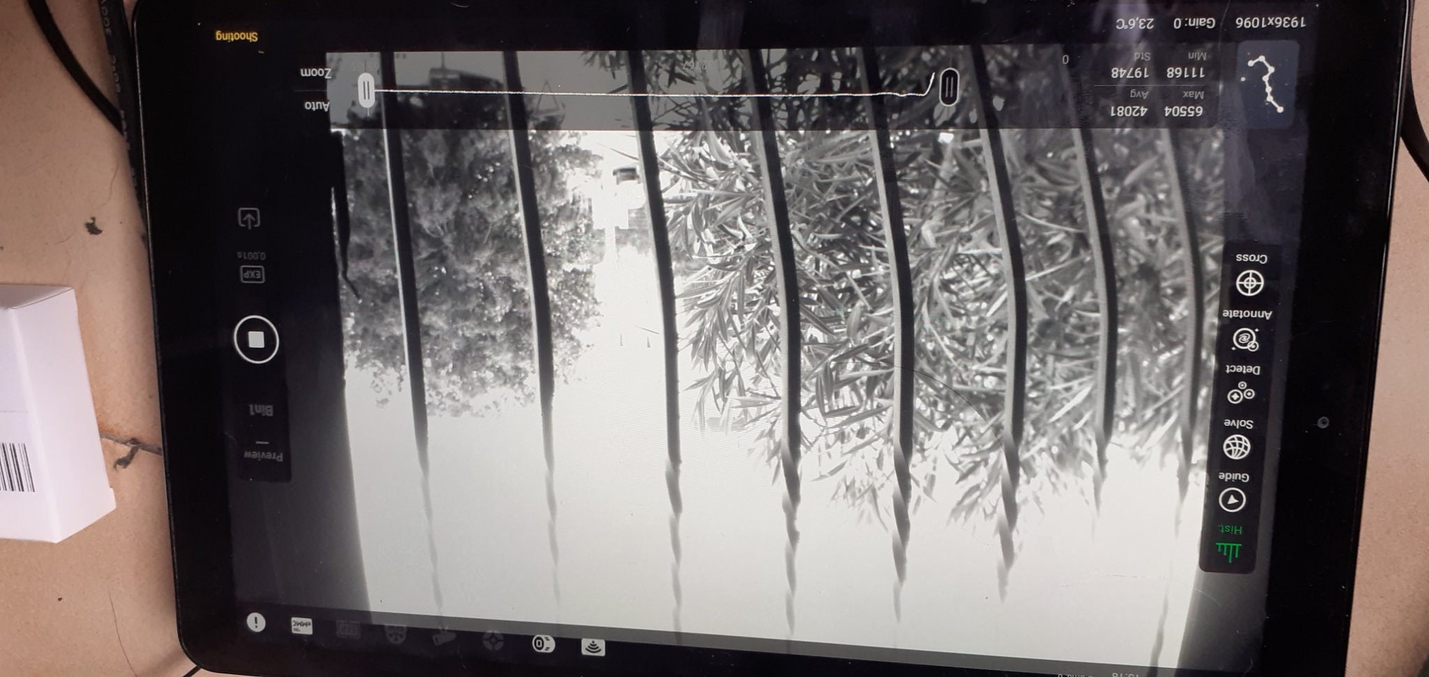

Premier clash ne fonctionne pas sur asicap tablette zut .
Passage à l'asiair ouf...... la caméra est reconnue.
Et là..........petit soucis.......

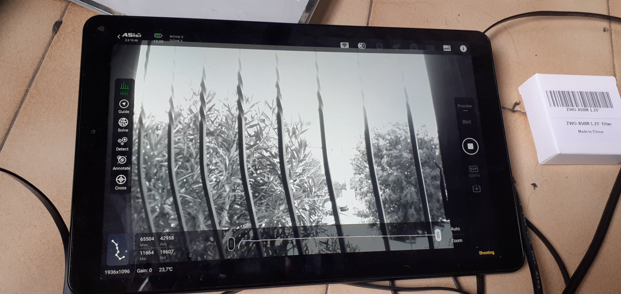

Sans bin ,sans gain (0) impossible d'avoir une image correcte même à 0,001 secondes ..... saperlipopette capteur saturé :shock: Impossible de descendre le temps suis au minimum partout.
Filtre ircut :? C'est mieux mais toujours saturé
Filtre ir 850 nm ce que j'ai de plus costaud sous la mains j'obtiens enfin une image toujours à 0,001 secondes incroyable
J'ai dû interrompre le test pour aller bosser en urgence :twisted: au plus mauvais moment.......grrrrr
Ce capteur s'avère ultra sensible j'ai pourtant l'habitude à la 462 couleur ça passe sans soucis à la 290 idem et à la 220 idem .
J'avais peur d'une certaine latence vu l'absence de mémoire ddr 3 surtout à 0,001 secondes mais comportement "normal"

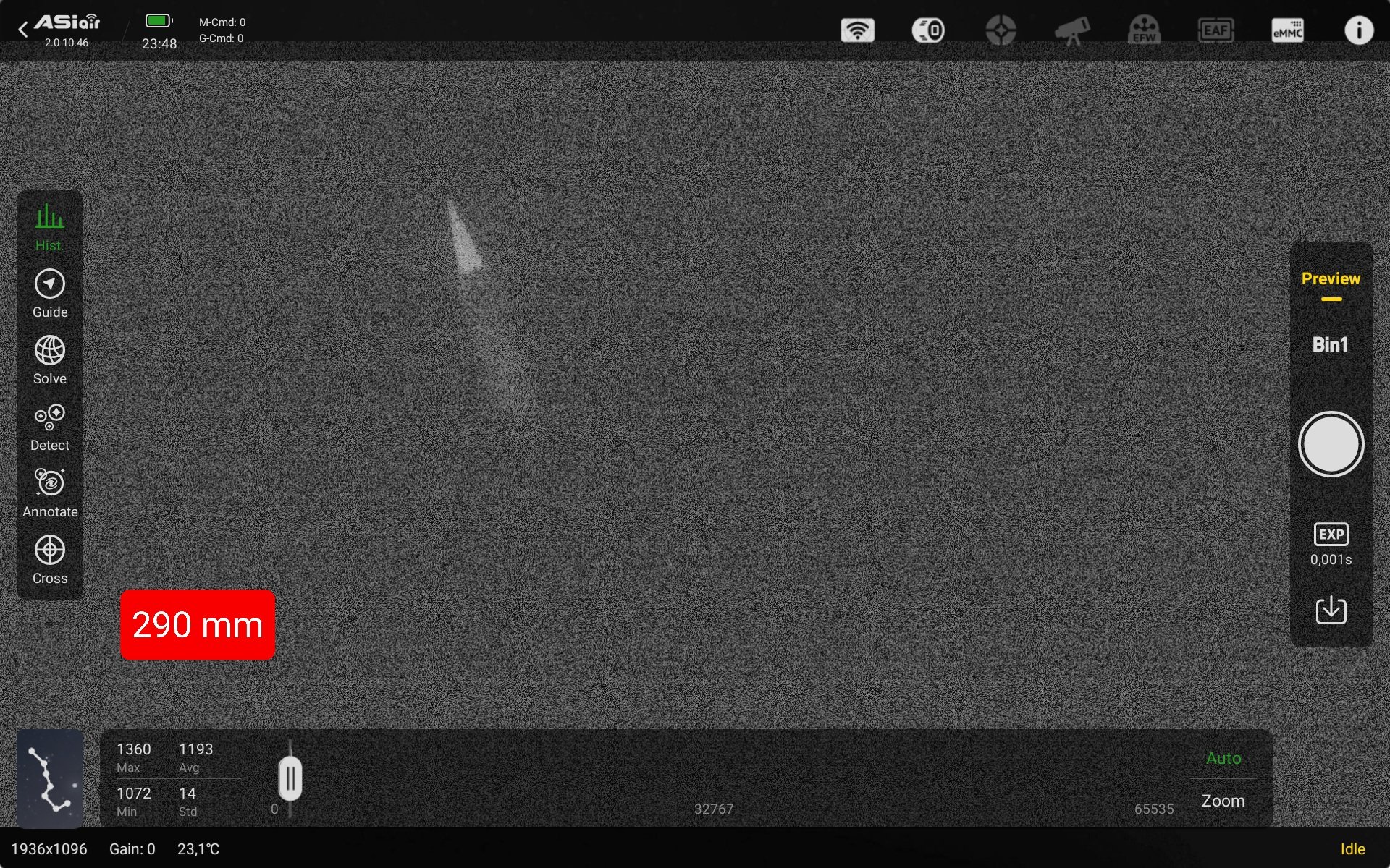

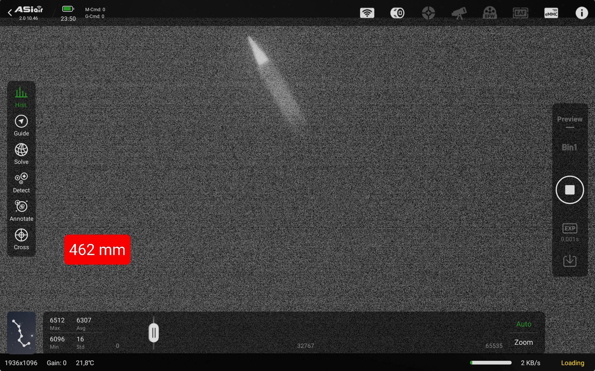

Test du fer souder cher a @Lambda
290 mono vs 462 mono.
Objectif ir 25 mm
Meme paramètres soit
Gain 0 et 0,001 secondes histo auto .
290
462 mono

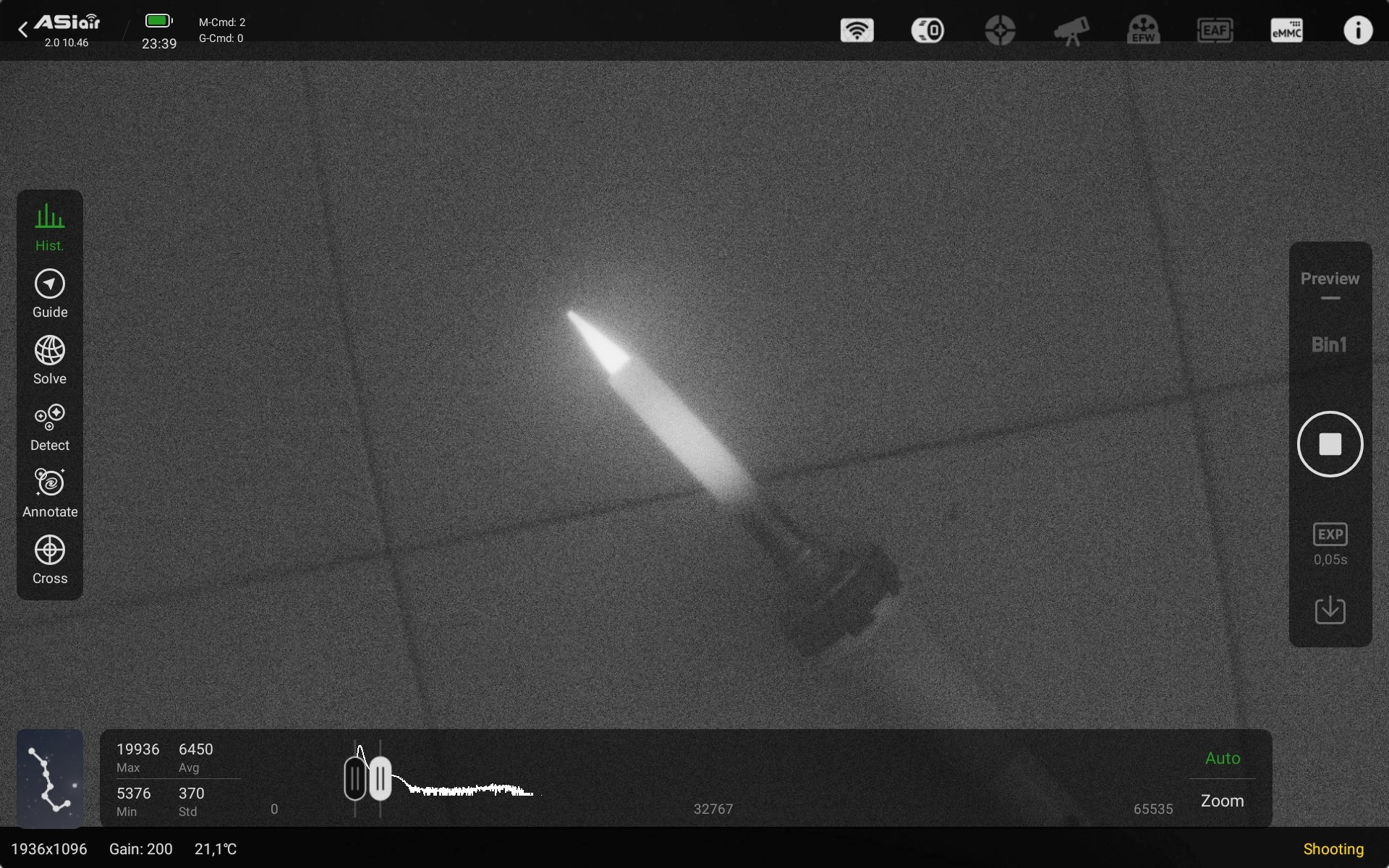

En poussant un peu le temps a 0,05 on voit mieux le radiation infrarouge
La 462 mm est visiblement plus sensible ça correspond bien aux courbes annoncées.
Testé également torches ir 850 et 930 nm ben c'est sans surprise c'est comme en plein jour.
