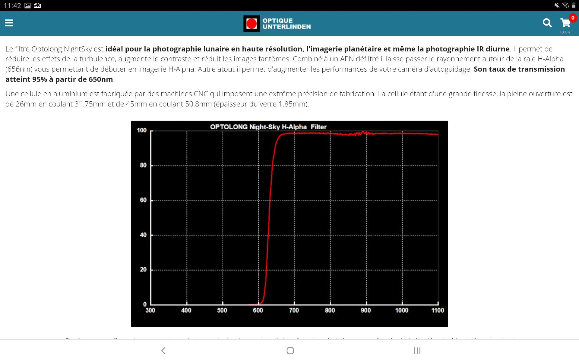

Message par Casper le fantôme » 29 nov. 2022, 11:47
29 nov. 2022, 11:23
Conclusion: il faudrait un filtre laissant passer un peu plus de rouge, dont la raie H alpha
Et il va falloir que je trouve une solution pour observer Orion, sans démolir la maison :mrgreen: :think:
La solution existe de mémoire c'est @soulearth qui a trouvé l'objet convoité.
Le mien attend sagement de bonneS conditions
Évidemment le top serait un dual band ha ir vers les 800nm :closedeyes:
Et effectivement ce filtre est tout indiqué sur la région d'Orion

Le Pro Planet 642 est intéressant mais il coupe juste avant le max de sensibilité de l'imx 464
L'Optolong ne coûte pas plus cher

Message par Casper le fantôme » 30 nov. 2022, 09:54
29 nov. 2022, 17:27
Entièrement d'accord avec Pierre sur’le papier et pour exploiter au’mieux la courbe de la 464 ou tout autre capteur disposant d'une sensibilité dans l'ir ( les dernierS ont un jolie saut vers 850 nm grosso modo 50/60 % de rendement quantique ) le pro planet 642 coupe trop tôt.
@pejive tu le reçois quand ton optlong night sky ha ir pass :mrgreen: :closedeyes: ;)
