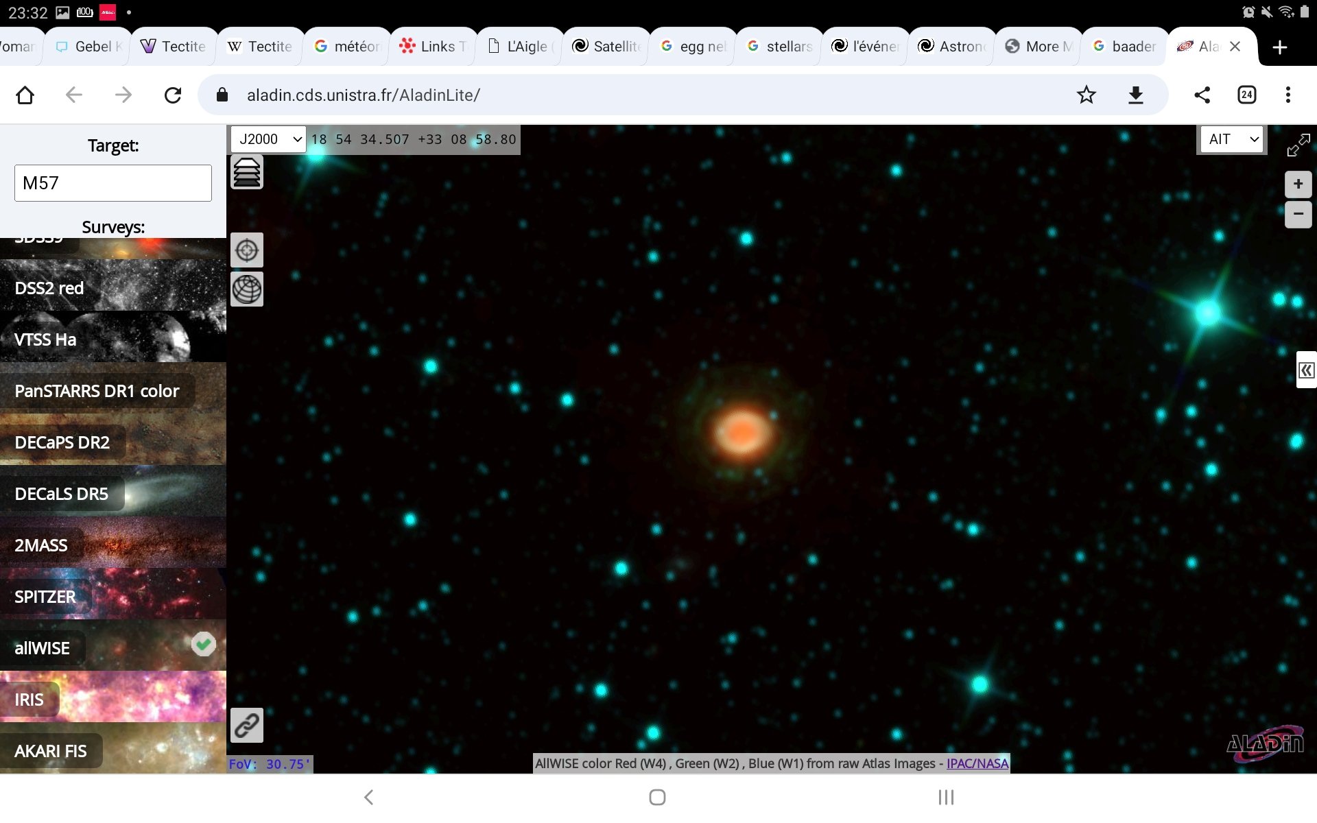

Message par Casper le fantôme » 24 juin 2023, 09:24

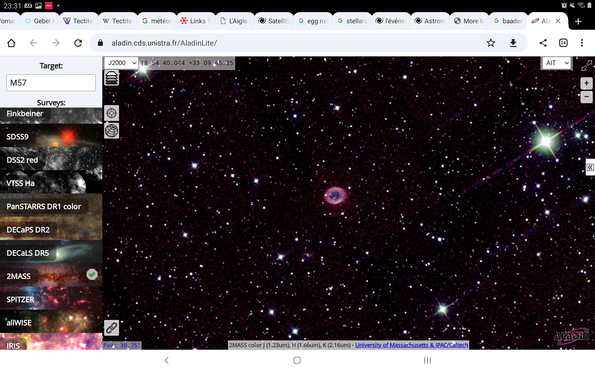

Grand test filtre ir pass sur m 57 a la 462 mono la nouvelle bombinette.
150/600 newton.
m57 2xmass aladin
2- m57 allwise aladin

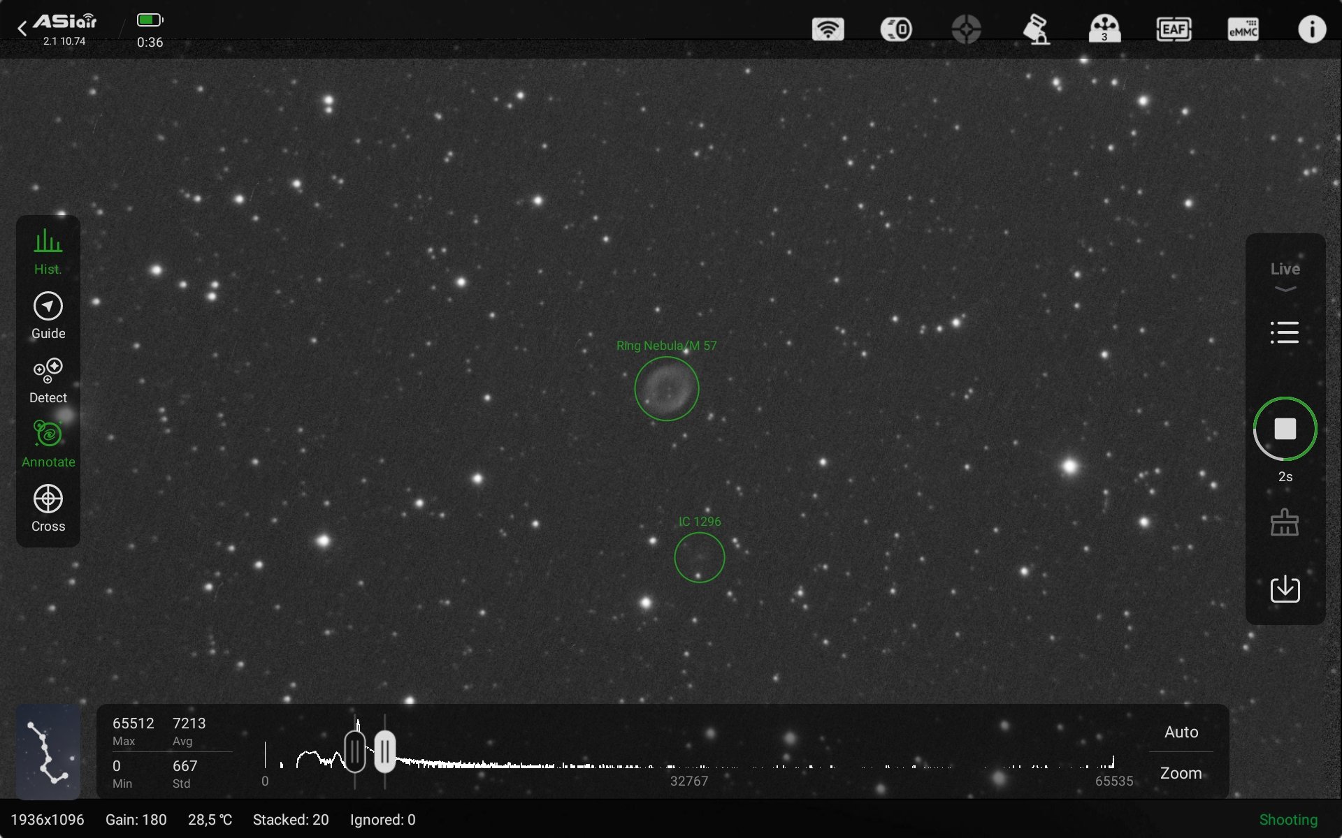

3- full spectrum (sans filtre ) 21x10

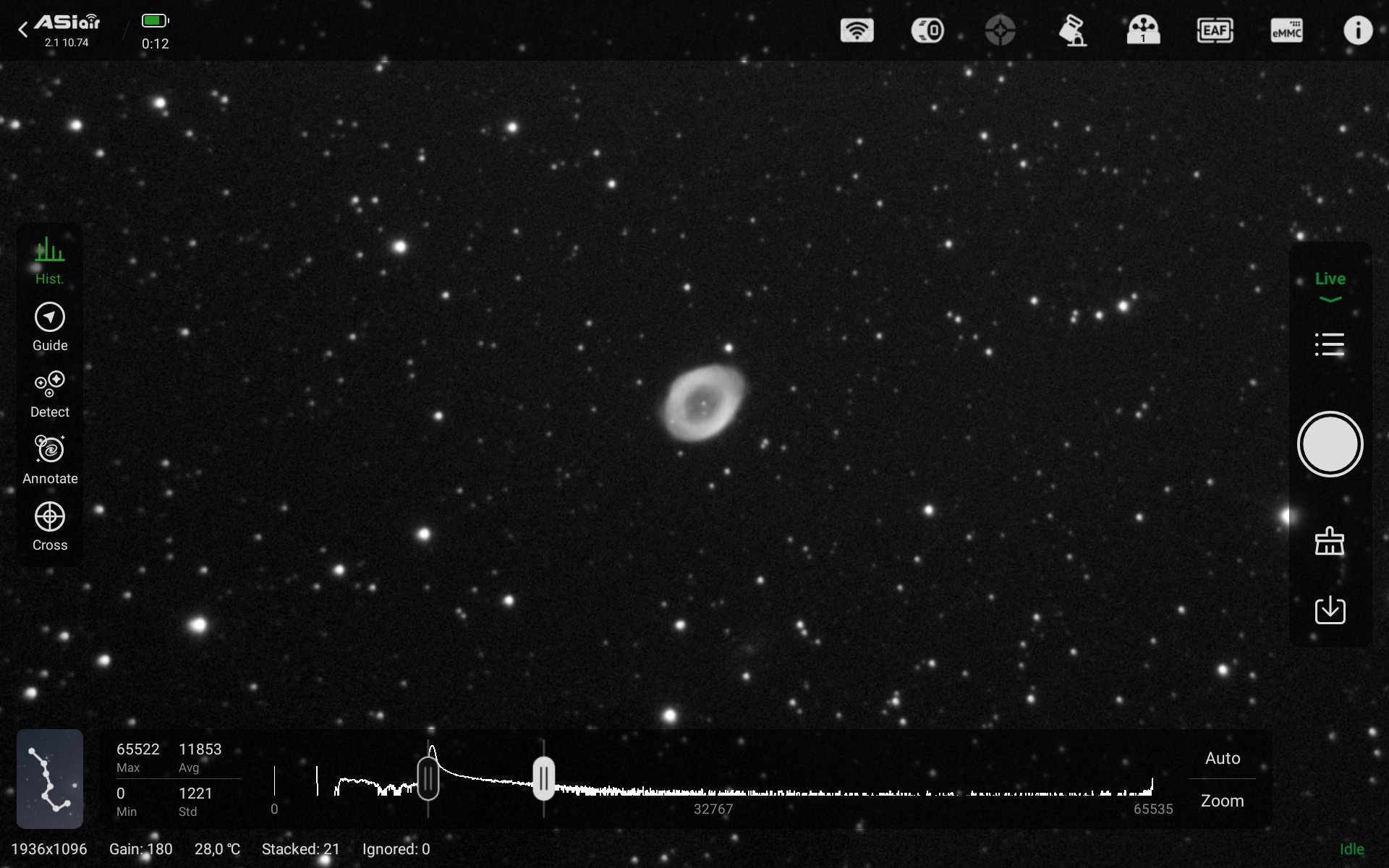

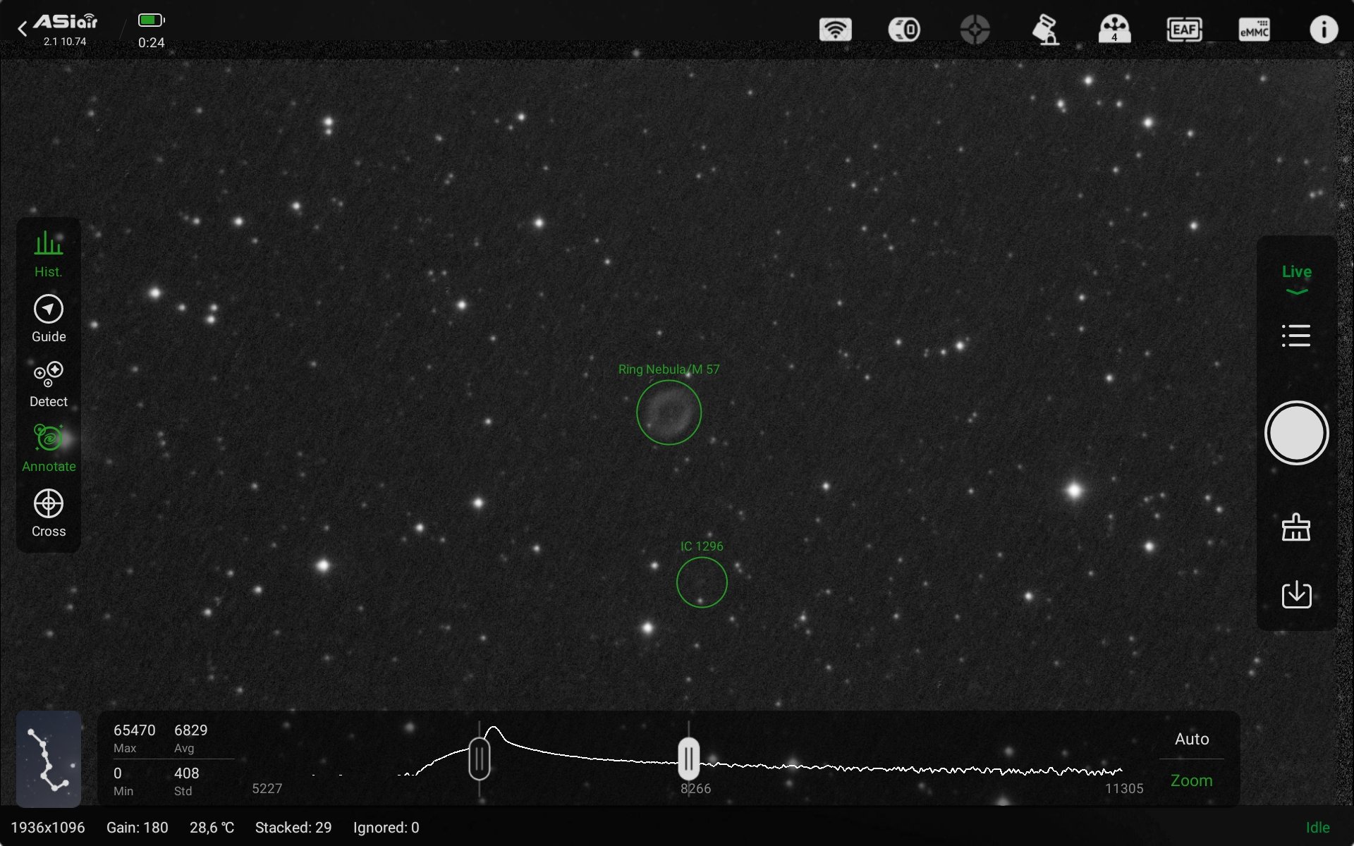

4 850 nm pour la science c'était la partie invisible a l'œil
29x10 sec

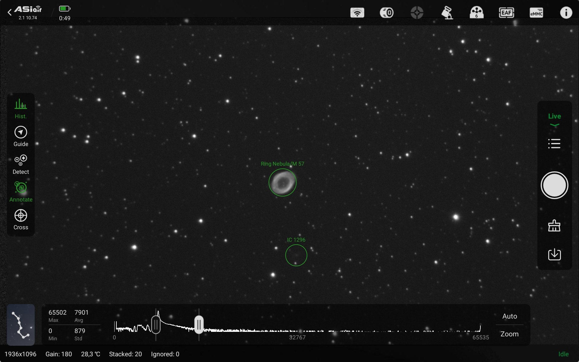

4-Proplanet 742
Optlong night sky ha ir j'aime beaucoup.
Uv venus pour la science .
Conclusion rien ne vaut le full spectrum.
Filtres préféré en 1 le Optlong night sky ha ir pile poil au milieu du spectre visuel et direction infrarouge.
Avantages: on conserve la bande ha et tout l'infrarouge similaire au filtre japonais 640nm
En sélectif sans surprise le proplanet 742.
Le 850 pour la science et le fun p'tet quelques expériences à venir
Et le terrestre bien sur.
Non publié le 950 car très sombre nécessite de monter le gain et temps unitaire .
Voilà tout ces tests prennent énormément de temps surtout pour la focalisation a l'eaf aucun n'étant parafocalisé
Maintenant place et priorité aux observations 😉
Ps: cette 462 mono ......une merveille a quand un capteur plus grand avec cette formule et rêvons ..... avec figo intégré........
