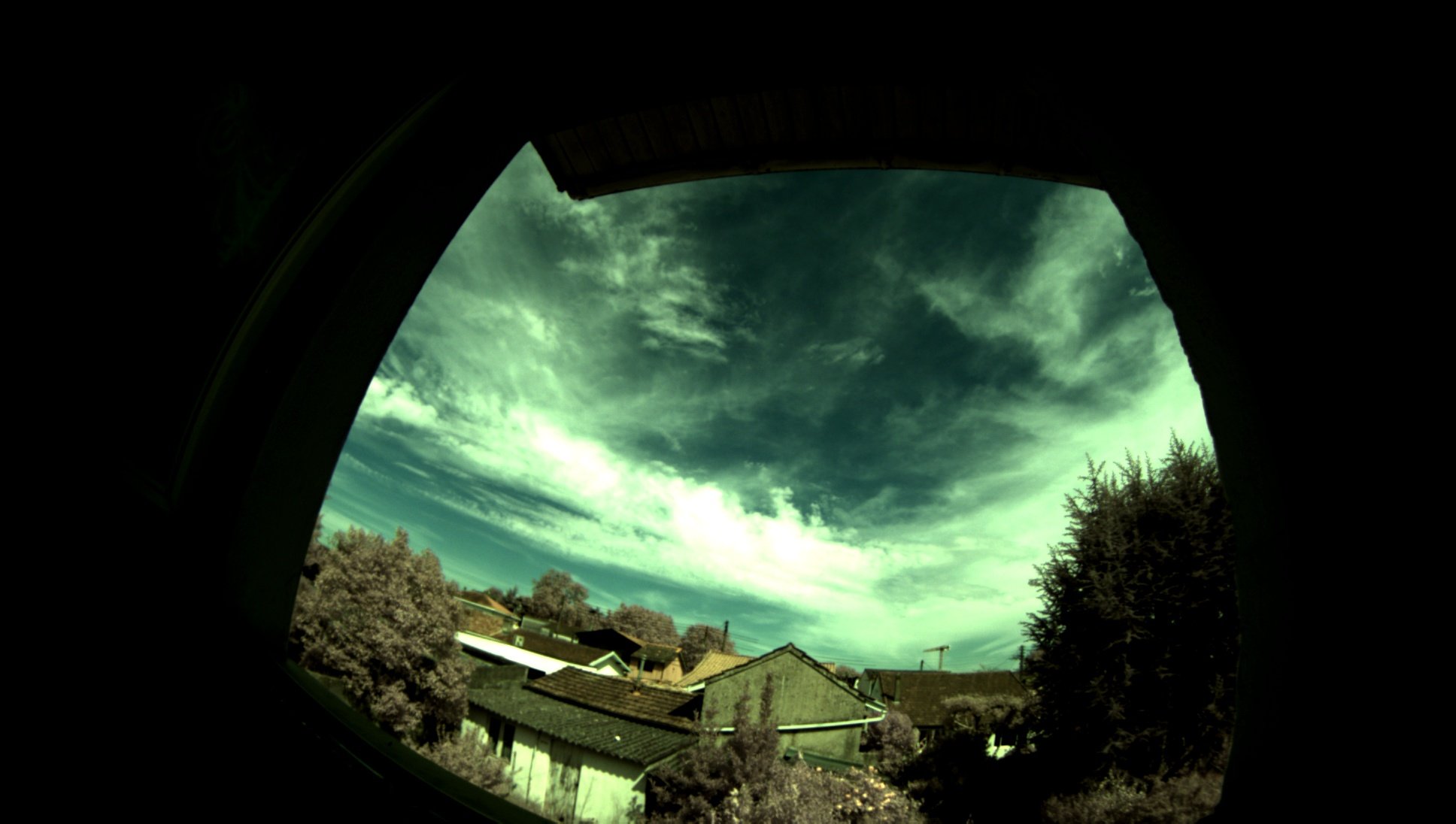

Message par pejive » 24 avr. 2021, 16:17

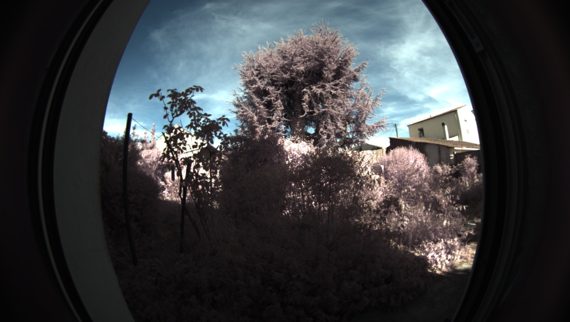

ASI385 avec objectif fish-eye
Images en raw8 travaillées avec Astrosurface
On a beau faire, la végétation n'a pas sa teinte naturelle, le ciel non plus.

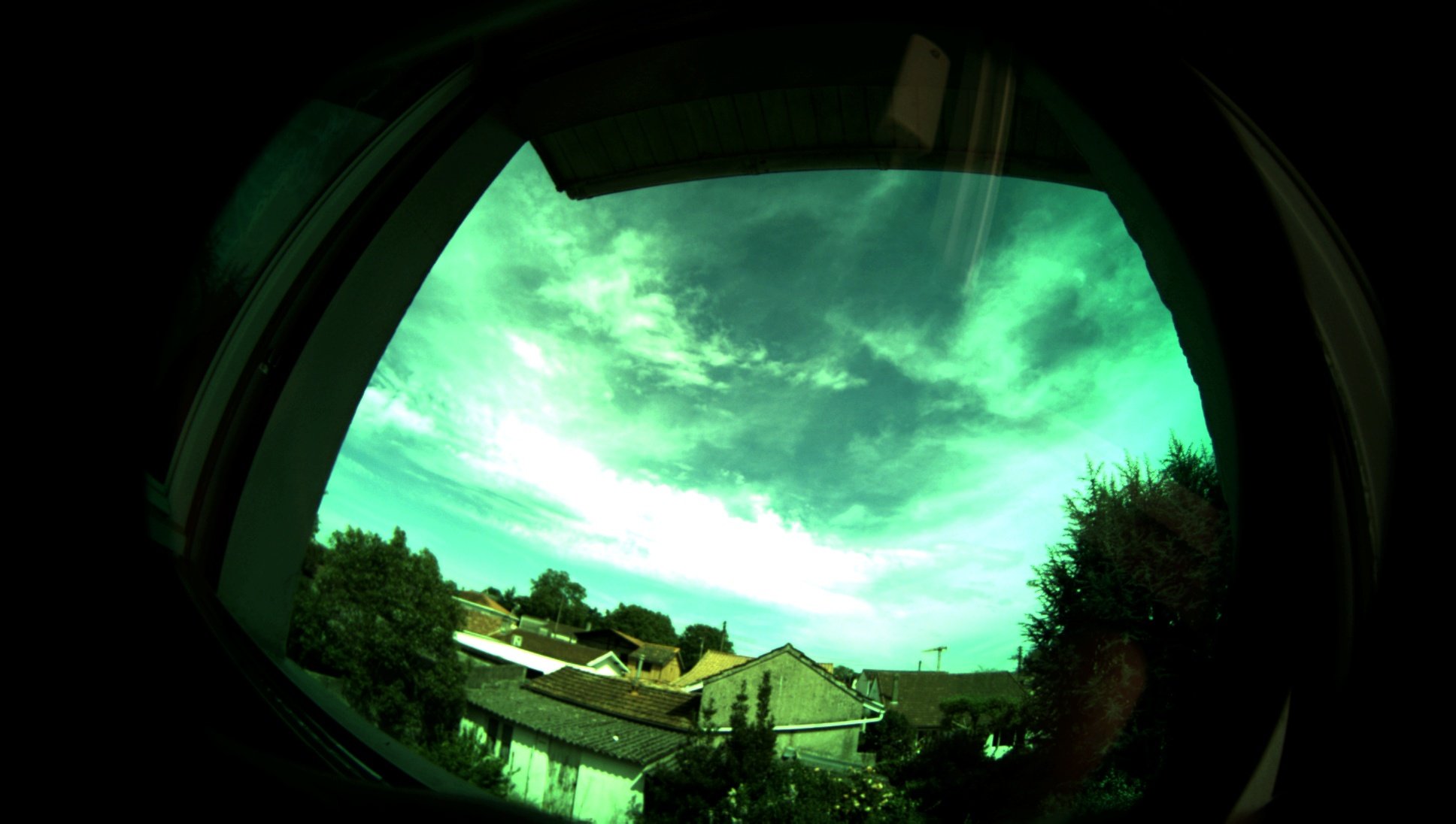

en mettant un filtre ir-uv cut devant c'est mieux

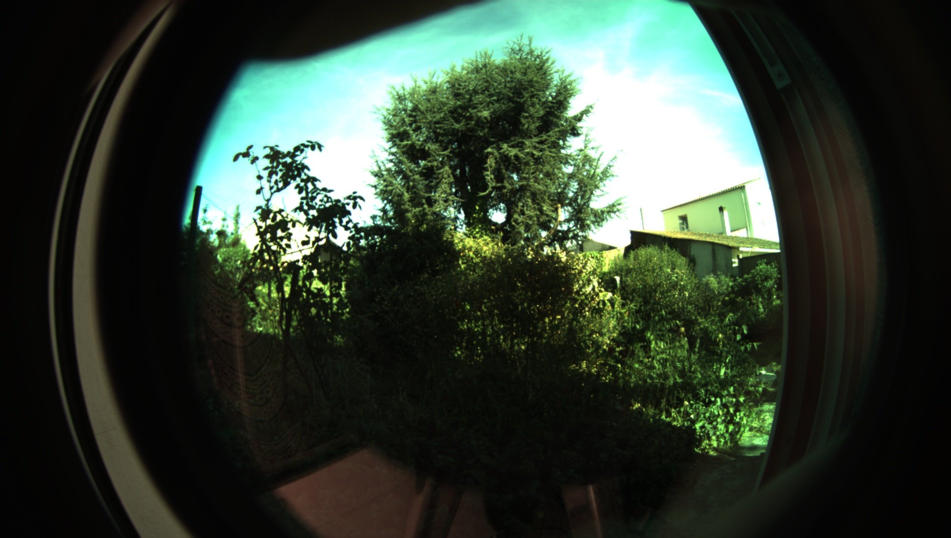

Tests sur la végétation en raw16
sans filtre white balance auto
sans filtre white balance manuelle; on récupère le bleu du ciel :)
avec filtre IR-UV cut; le vert domine

@pejive ton test est très intéressant avec ma petite expérience on voit bien la sensibilité dans l'infrarouge.
En balance auto plus il y a de sensibilité en infrarouge plus la végétation penche vers le mauve.
Ce serait intéressant avec une torche ir 840/950 nm
La 462 est nettement au dessus,
Mais a interpréter en ciel profond c'est pas la même histoire c'est perturbant

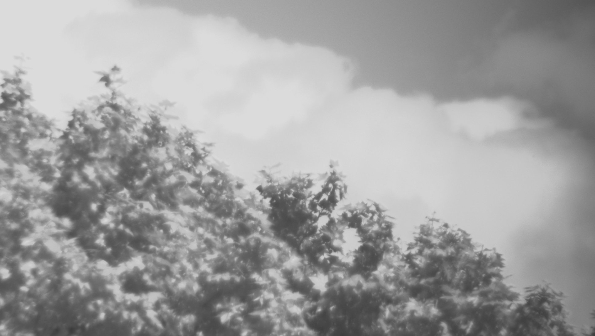

Comme on ne peut pas faire grand chose avec ce ciel pourri je me suis amusé avec ma vieille lunette SW80/400 + RdF x0,5 (la config de mes débuts en VA) + ASI385
RVB sans filtre
N&B sans filtre

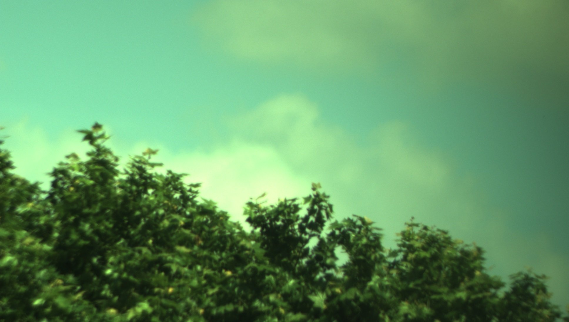

RVB avec filtre IR-UV cut

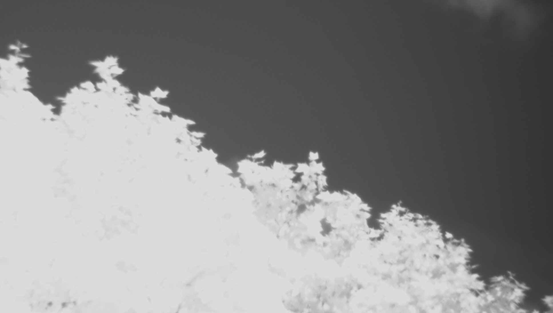

N&B filtre IR-pass 685nm
N&B filtre pro-planet 742nm
