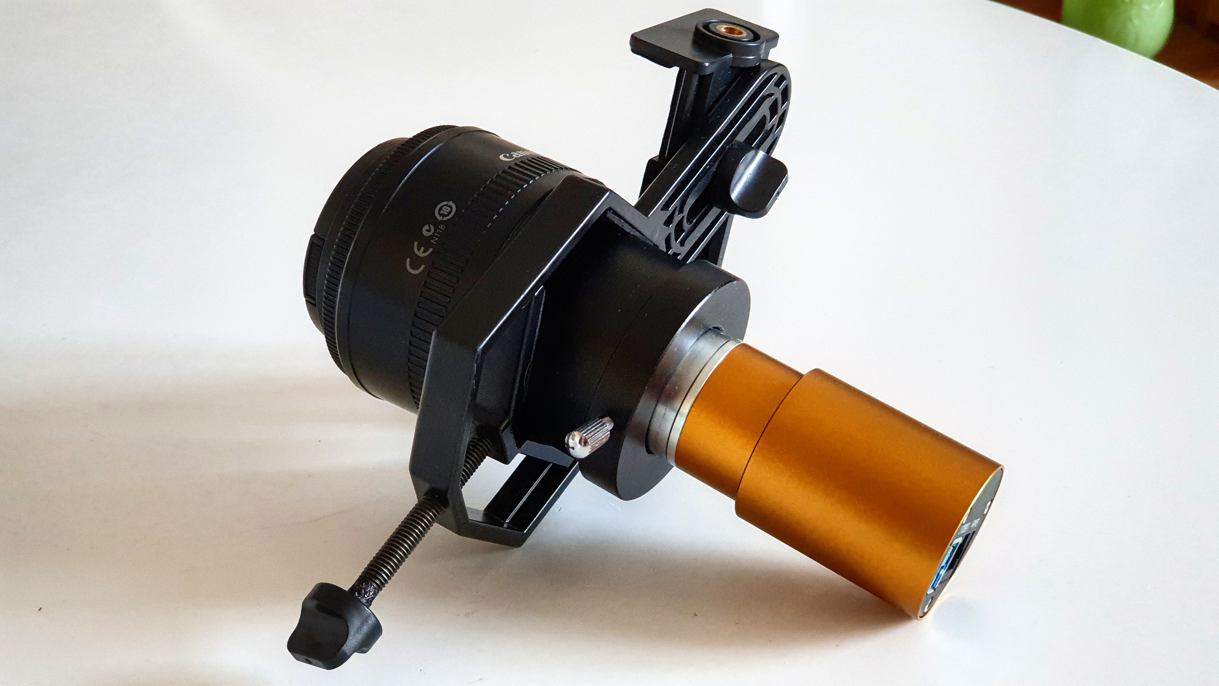

Bon me revoilà @Guimby et @ouki . J ai profité de ma pause salvatrice de cet après midi pour tenter un montage, et il s avère efficace.
Le tout est fait sans outil, juste en combinant plusieurs pièces à ma disposition.
Alors j ai donc utilisé, ma focal fixe 50mm à 1,8 de chez canon, le bout de mon porte oculaire du dob en 31,75. Les deux sont reliés et bien serrés grâce à mon adaptateur de smartphone qui me sert pour la photo afocale. Comme il me manquait quelques millimètres, j ai pris mon filetage qui était sur mon occulaire de 25mm en 31,75, et enfin j'ai mis la cam en bout sans aucun filtre, le capteur nu. J ai fait un essai sous sharpcap, ça fonctionne j atteins le point focal et le résultat est tres beau avec un joli boquet.
Plutôt satisfait du petit bouzin, il a un style que j affectionne particulièrement en plus.
Ci joint une photo. Maintenant, pour faire de l infrarouge, ai je besoin d un filtre à visser sur la focal fixe ou pas besoin?
Merci de vos retours

Ah bah voilà du beau montage
Pour l'ir tu n'en a pas nécessairement besoin, mais si tu veux pouvoir limiter les longueurs d'onde que tu reçois alors là oui.

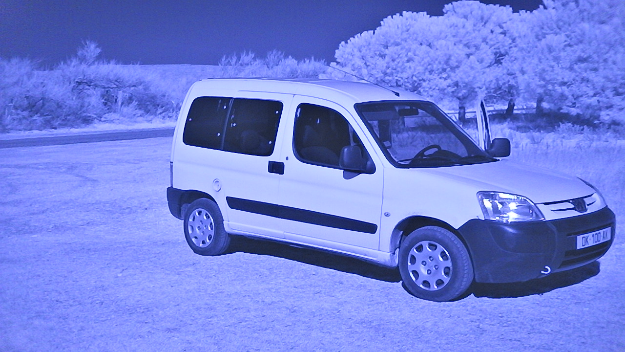

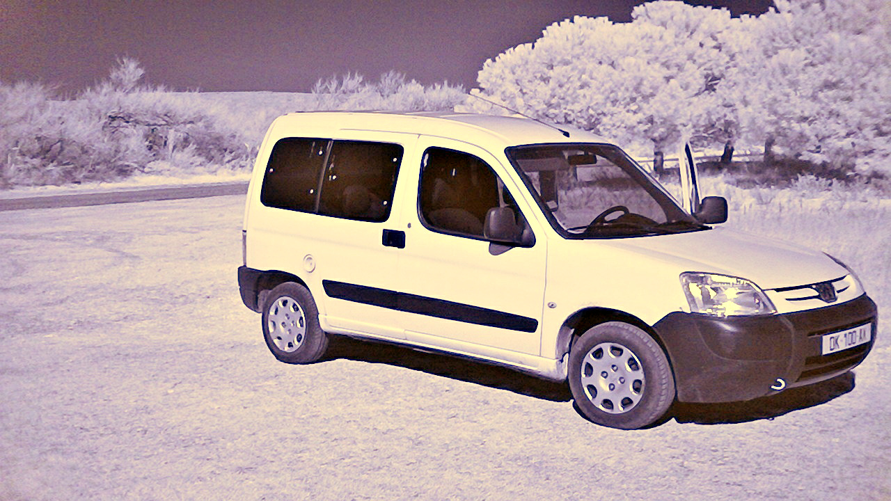

Alors je m'aperçois que l'on as oublié un truc.AdventDante06 a écrit : ↑21 févr. 2020, 17:53Maintenant, pour faire de l infrarouge, ai je besoin d un filtre à visser sur la focal fixe ou pas besoin?
C'est parti.

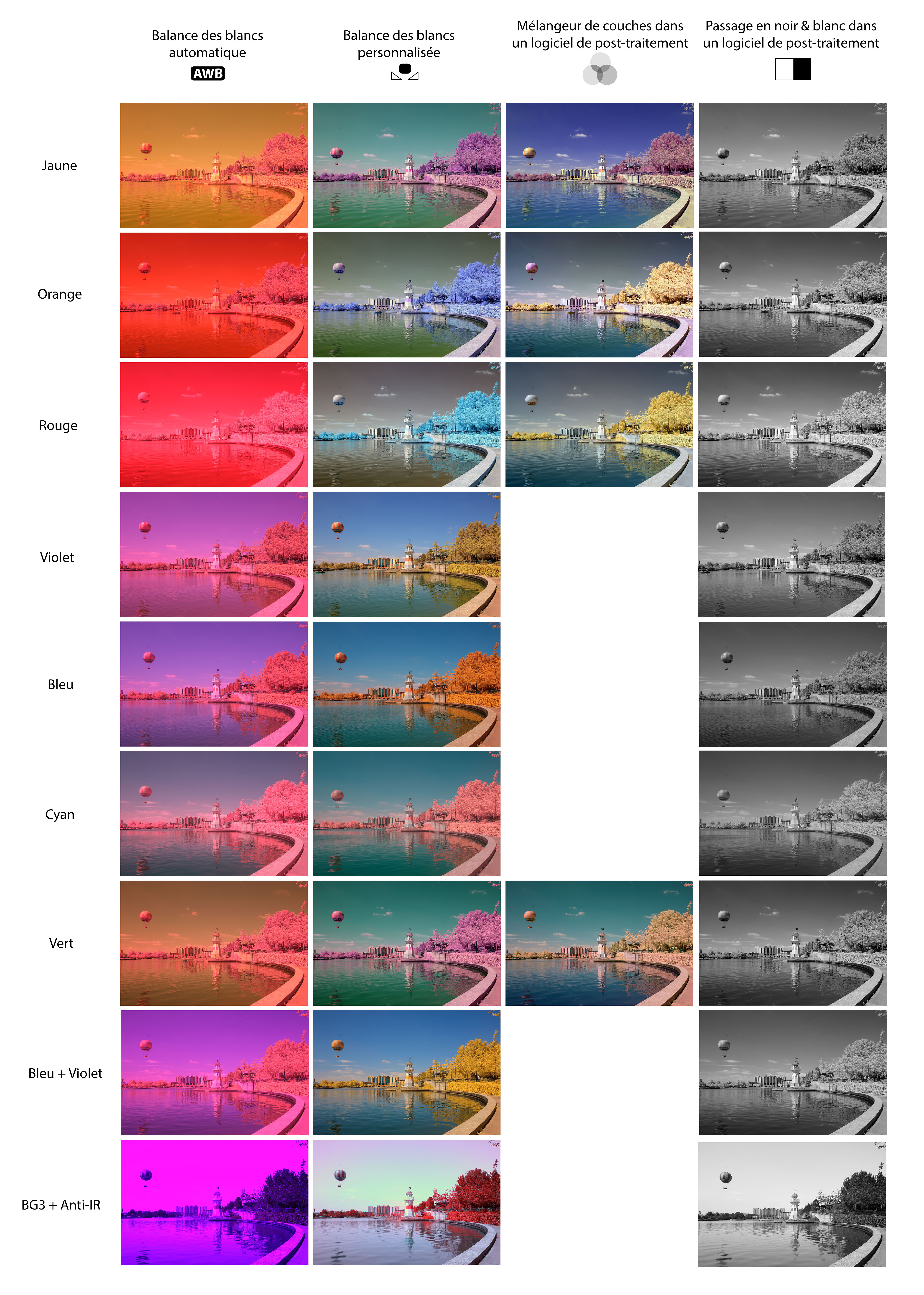

L'imagerie infrarouge c'est de pouvoir imager dans des,zones du spectre invisible à nos yeux à droite pour l'infrarouge ( ouai a gauche c'est l'ultra violet c'est pas pour nous
Coup de bol @AdventDante06 nos cams astro n'ont pas d'ir cut ou c'est démontable.
Donc tu captes de l'infrarouge mais du spectre visible aussi zut.
On peux également renforcer le rendu infrarouge via de simple filtre colorés.
Pour le comparatif des filtres infrarouge voir ici.
http://infrarouge.photo/2015/09/16/le-c ... iltres-ir/
Bon c'est bien beau mais faut quand même traiter
Car la balance des blancs est complètement dans les choux ça c'est plutôt simple (suffit de prendre de la végétation verte comme référence merci Guimby )on vois déjà un rendu.
Exemple,sur la oukimobile avec un filtre infrarouge la brut La balance des blancs retouchée Simple hein
C'est après que ça ce complique faut réajuster les canaux

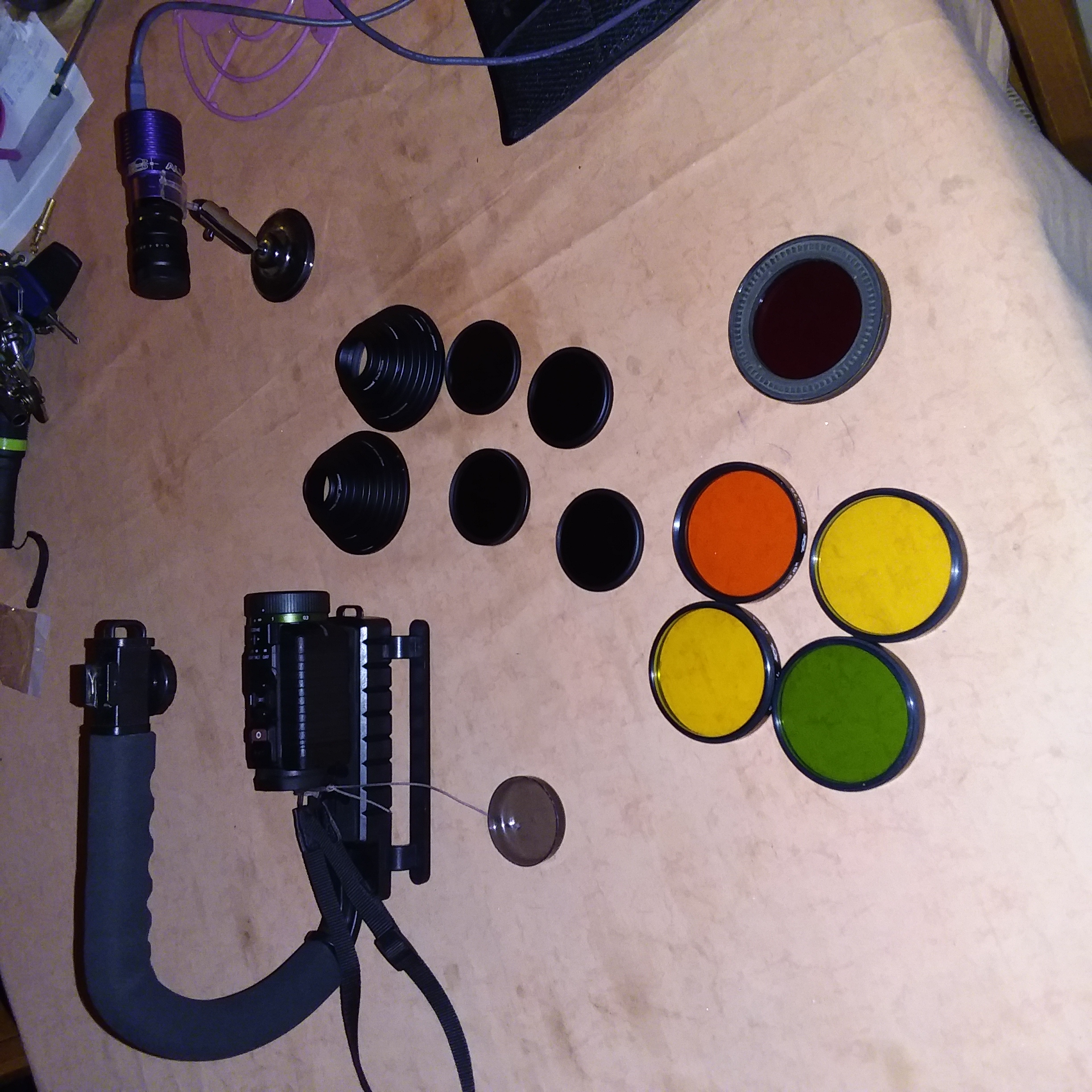

Un petit aperçu de mon kit de base'Ir Oui oui y as la 290 mono
A+

Zut oublié un petit détail
Je vais appeler ça le chromatisme sans filtre'ir un autre petit soucis le chromatisme.
Les filtres aident à recaler tout ça

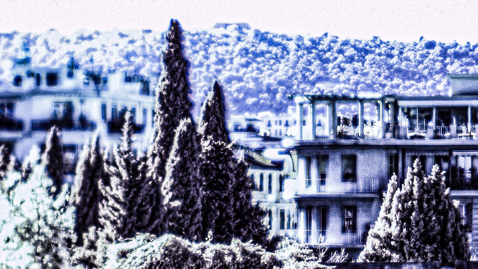

Bon sans aucune conviction, ma première infrarouge. Pas de traitement sous photoshop, juste lightroom.
J aimerai pouvoir enregistrer l image de base sous sharpcap en format fits et l ouvrir sous lightroom mais visiblement c est impossible, et en png, je vois la matrice sur l image donc obligé de shooter en jpeg. Si quelqu un a une solution pour que je puisse enregistrer l image sans perdre d info sous sharpcap et l utiliser sous lightroom et photoshop.
@ouki
@Guimby Photo prise à main levée avec mon petit montage donc soyez indulgent pour le flou de bougé
@ouki

Pas mal étonnant ce double effet
avec la profondeur de champ
Alors j'zn suis au même problème comment contourner le problème de l'enregistrement /traitement.
Pour l'instant j'ai pas trouvé la solution pour inverser les canaux en jpeg.....
J'ai installé Gimp tainnnnnnn compliqué. ......
Le soucis de base c'est que nous ne travaillons pas en Raw faut trouver la solution. .....

Imagerie infrarouge
J'ai fait une image en négatif dans AvisFv .
Dans Paint Shop j'ai échangé le canal Rouge et le canal Bleu, mais je ne vois pas de différence...

Imagerie infrarouge
Une version différente.
Je fais le nécessaire cette semaine pour trouver une solution à cette inversion des canaux
