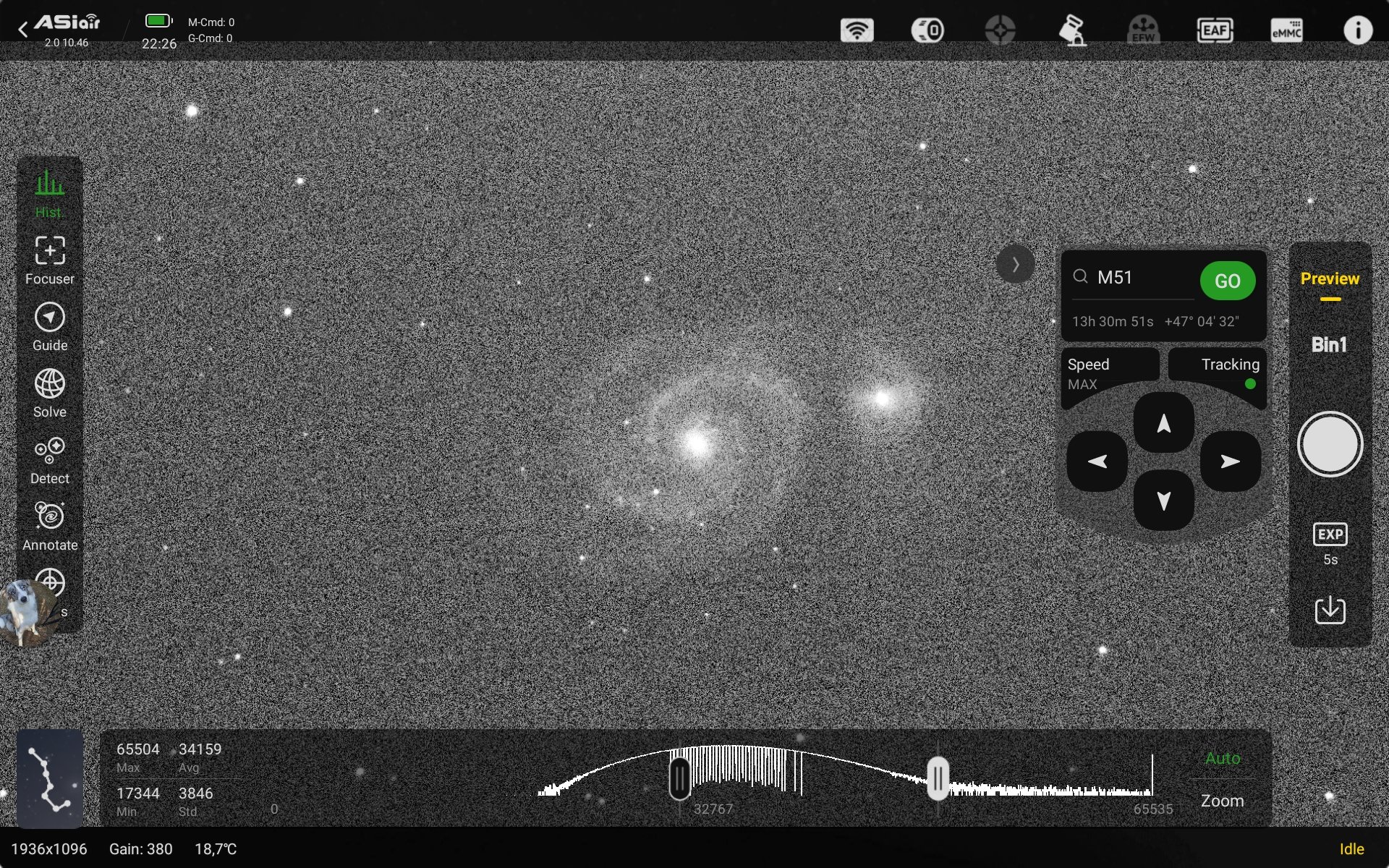

Premiers tests très encourageants a la zwo 462 mono version early bird donc sans mémoire Ddr 3 franchement ça ne gene en rien.
Pour cette soirée full spectrum infrarouge
Am5 sans autoguidage
skywatcher 150/600 pds sans correcteur (ce tube est une petite merveille 🙂)
Zwo 462 mm
Asiair en remote
Bortle 8 centre ville.
Ciel pas vraiment top
Première série décomposée comme suit
1 sec
2 sec
5 sec
10 sec
Et 30 sec
Gain unitaire soit 90 histo en auto (hummmm une erreur de jeunesse 😁😁😁😁)
Bon suis pas du tout technicien mais j'ai une toute petite expérience du mono.
Comparativement a la 290 mono je ressent un gain évident, c'est pas la révolution mais quand même.
Ben c'est la digne remplaçante de la 290 mono de mon côté c'est validé

Série toujours a la 462 mm sans filtre mais gain haut sur l'asiair soit 80% soit 380.
Idem
1
2
3
5
10
30 sec
462 mono by casper
Publié : 19 avr. 2023, 13:10
par Casper le fantôme
Stack

Puis ensuite une belle balade dans le ciel que je vais publier ici car ne répondant pas aux critères d'une galerie.
En général pour les images suivantes 10 secondes unitaire
Et stack d'environ 200 secondes soit 3 minutes et 20 secondes mais toujours en dessous de 5 minutes, bref pas vraiment le temps de noter quoi que ce soit.

Analyse de la soirée.
La Merdouille de monture rouge zwo est tout de même une merveille de précision mais surtout de rapidité pratiquement à tout les niveaux.
Mise en station précise tout fonctionne en clic and play.
Par contre je n'ai pas réussi a connecter skysafari donc énorme déception suis très en colère car j'ai du me cantonner aux classiques.
La 462 mono ben c'est une bombe je n'ai jamais réussi a faire une session semblable assurément malgré des conditions pas vraiment favorable.
Je vais le dire et le répéter l'apport de signal dans l'infrarouge est un plus indéniable pour ce genre d'observations SURTOUT EN MONO .
Pas d'ampglow
Première image relativement bruitée mais des le seconde image le bruit est lissé de façon impressionnante.
Le 150/600 est un sacré tube , coma très prononcé en bord de champ mais pas question de mettre un quelconque correcteur pour limiter toute perte de signal.
Monture tube plus bazar asiair, pas trop de soucis pour porter tout ça a l'extérieur.
Voilà pour cette première sortie first light ;)
