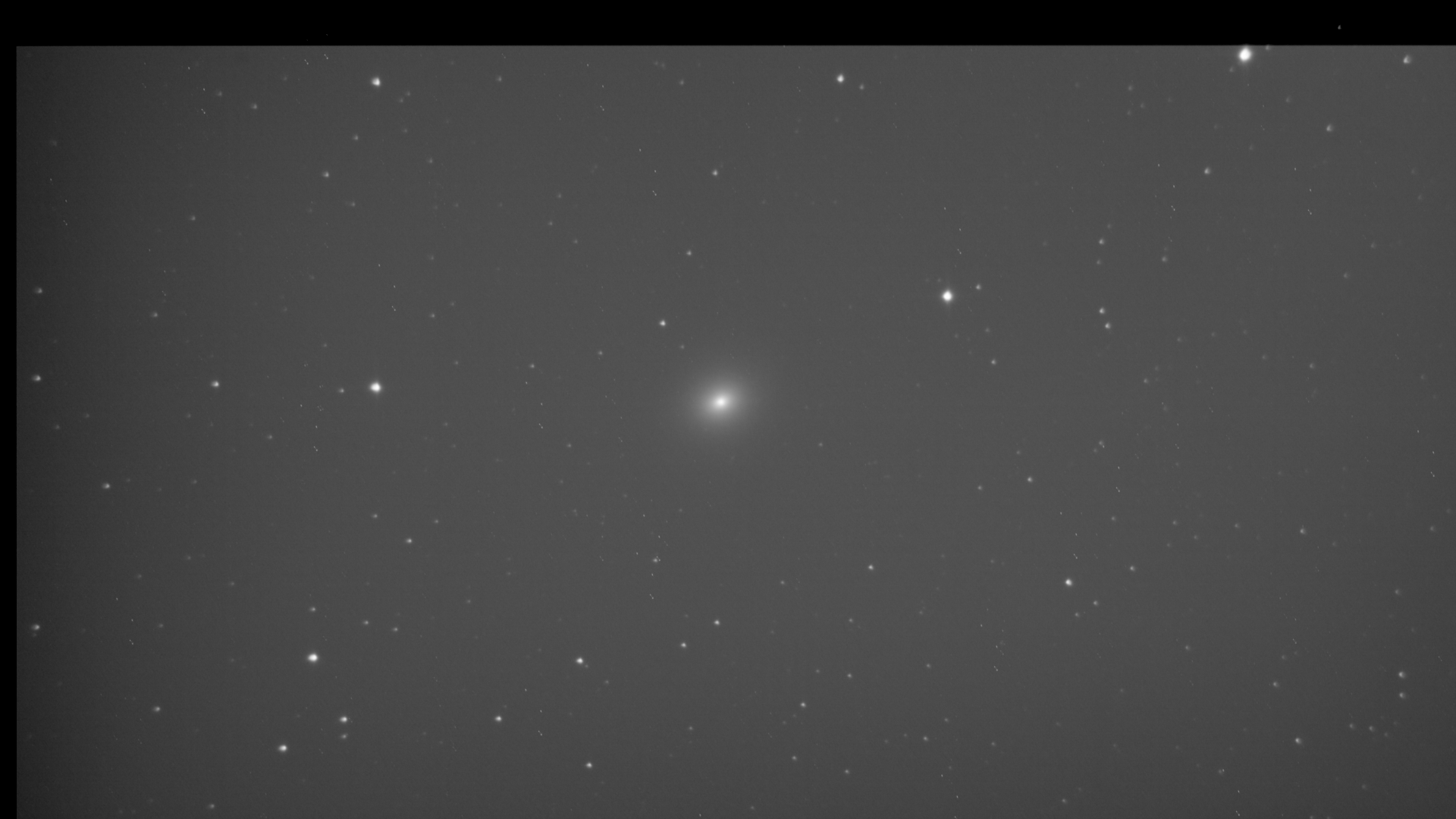

Je passe à la pratique avec ce que j'ai, en attendant d'avoir la dispo sur le marché de l'IMX585 refroidi ET la possibilité de mettre des filtres pour le NIR.
Fait à la pleine lune, depuis un lampadaire et entre les nuages donc pas des conditions de la mort qui tue (Il y a quand même eu des moments de bon seeing avec un passage avec un guidage à 0.34'' rms !!!)
Fait donc avec ce dont je dispose à savoir une caméra bâton non refroidie QHY5III200M (capteur SC2210, pixels de 4µm) et le filtre fourni avec par QHY, 850nm IR pass, montée sur newton Quattro sans correcteur (200F4).
Quelques constatations:
Avec ce filtre (850nm IR PASS), à part les étoiles ou sur une nébuleuse bien brillante comme M42, ben...on voit rien (voir l'exemple avec M31). Faut dire qu'entre les nuages, les arbres et les maisons, le nombre de cibles était restreint.
Les étoiles sont bien empâtées: probablement à cause de la saturation hyper rapide de la caméra sans doute lié à son full well ridicule de 8ke-. Ses pixel de 4µm à cette focale n'aident pas non plus. Aussi le pouvoir séparateur théorique du 200mm chute de 0.6'' dans le vert (500nm) à 1,1'' à 850nm et empire sous les 850nm. La combinaison du tout fait en tout cas un résultat peu résolu.
Les réglages de la caméra sont spéciaux. J'ai la plupart du temps laissé le gain au mini. Passé le gain 100, le fond de ciel sature vite et l'image devient toute blanche. La caméra est hyper sensible aux étoiles et il semble qu'un réglage avec gain 100 et temps de pose court inférieur à la seconde convienne mieux pour les étoiles que de laisser à gain 0 et temps de pose plus long...
Seule prise digne d'intérêt: le coeur de M42 (dans la ligné de ce qu'avait déjà fait @exaxe ).
La conclusion (si on peut tirer des conclusions de si peu d"essai):
1) récidiver avec l'imx585...un jour peut-être. On attend.
2) préférer un filtre IR passe dans la plage 650-850 ou IR pass bas 742nm. Réserver le 850nm pour le planétaire avec grand miroir ou quand la turbu est dégeu. Possiblement utiliser le 850nm pour aller voir des étoiles planquées.
3) choisir ses cibles, oui mais comment?
Voici donc quelques résultats:
Ca serait M31 sous 850nm ?!?
Etonnant sachant qu'avec le petit format du capeur on est noyé à l'intérieur de M31
champ M31 QHY200M.JPG (33.12 Kio) Consulté 6291 fois
Sur le coeur de M42, c'est plus intéressant: la coeur sature beaucoup moins et est plus structuré et surtout pleins d'étoiles en général invisibles ressortent. C'est sympa.

spica2000 a écrit :
18 déc. 2024, 09:11
Alors oui et non .
Déjà il faut bien choisir les cibles et les galaxies c'est compliqué et souvent décevant.
Alors pour ton image "m 31" ben justement elle n'a pratiquement pas d'émission dans l'infrarouge :naughty: donc difficile de juger .
2xmass
Dans l'infrarouge plus lointain il y en a plus mais ce n'est pas pour nous.
Petite pause j'ai passé ton image à l'astrometrie et je n'ai pas M31 :think:
Bon c'est pas bien loin
Mais j'ai M32 bien moins intéressante.
Pour mémoire concernant les galaxies privilégier celles à fortes émissions en général les galaxies en interaction (arp/Vv ) mais pas que après le problème il faut en trouver le meilleur outil etant bien sur aladin lite.
Casper en avait publiés mais tout est transféré au donjon pour l'instant pour un rangement et correction (mais il est possible d'y avoir accès sur demande).
Mais tu as bien compris le mécanisme le l'infrarouge ;) mais il faut bien comprendre qu'il n'y a rien de "Magique " juste une extension de spectre que nous allons pouvoir chopper.

par spica2000
@ouki
Ah me doutais que je n'étais peut-être pas centré sur M31. Le capteur est tellement petit. J'ai pas l'habitue. Ni de la taille du capteur. Ni de l'IR.
Et comme le platesolve ne fonctionnait pas (j'avais oublié de charger un catalogue ASTAP pour le mini PC), j'ai fait l"alignement sur étoiles à l'ancienne mais avec un capteur aussi petit: pas évident. Bref j'ai dû faire des erreurs d'alignement qui ont créé des incertitudes de pointage.
Bon de toute manière c'était sans doute pas une cible idoine.
Oui on peut coloriser différentes couches IR. Exaxe l'a fait sur M42. Mais bon j'ai qu'un seul filtre pour l'instant.
