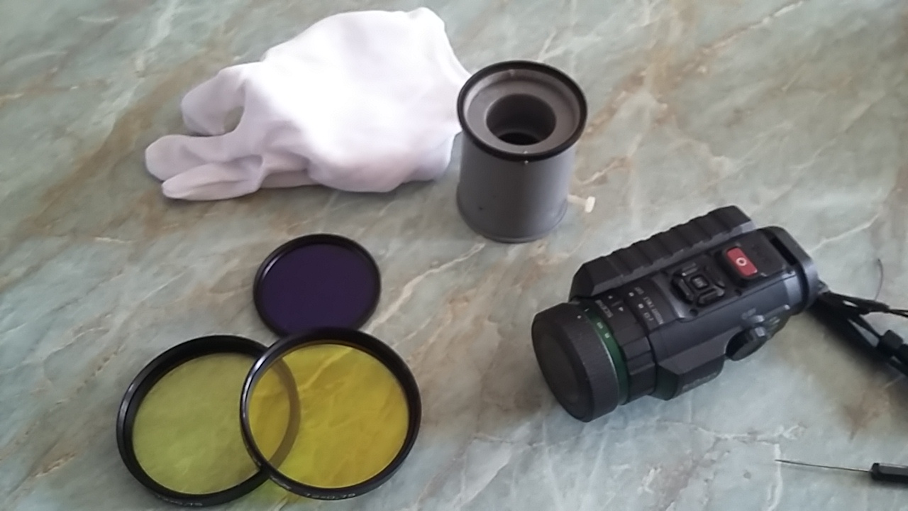

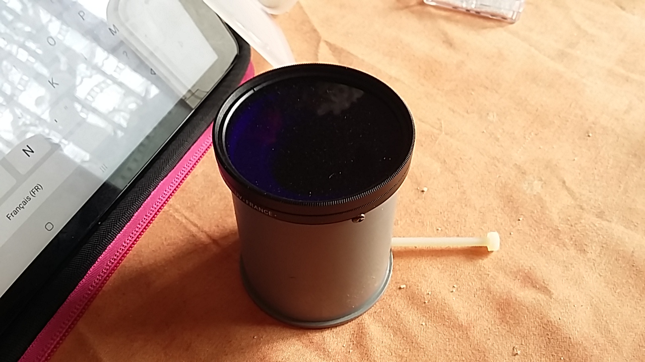

Expérimentations ir uv et tout le bazar. IR CHROME
Il y as un labo autant qu'il serve.

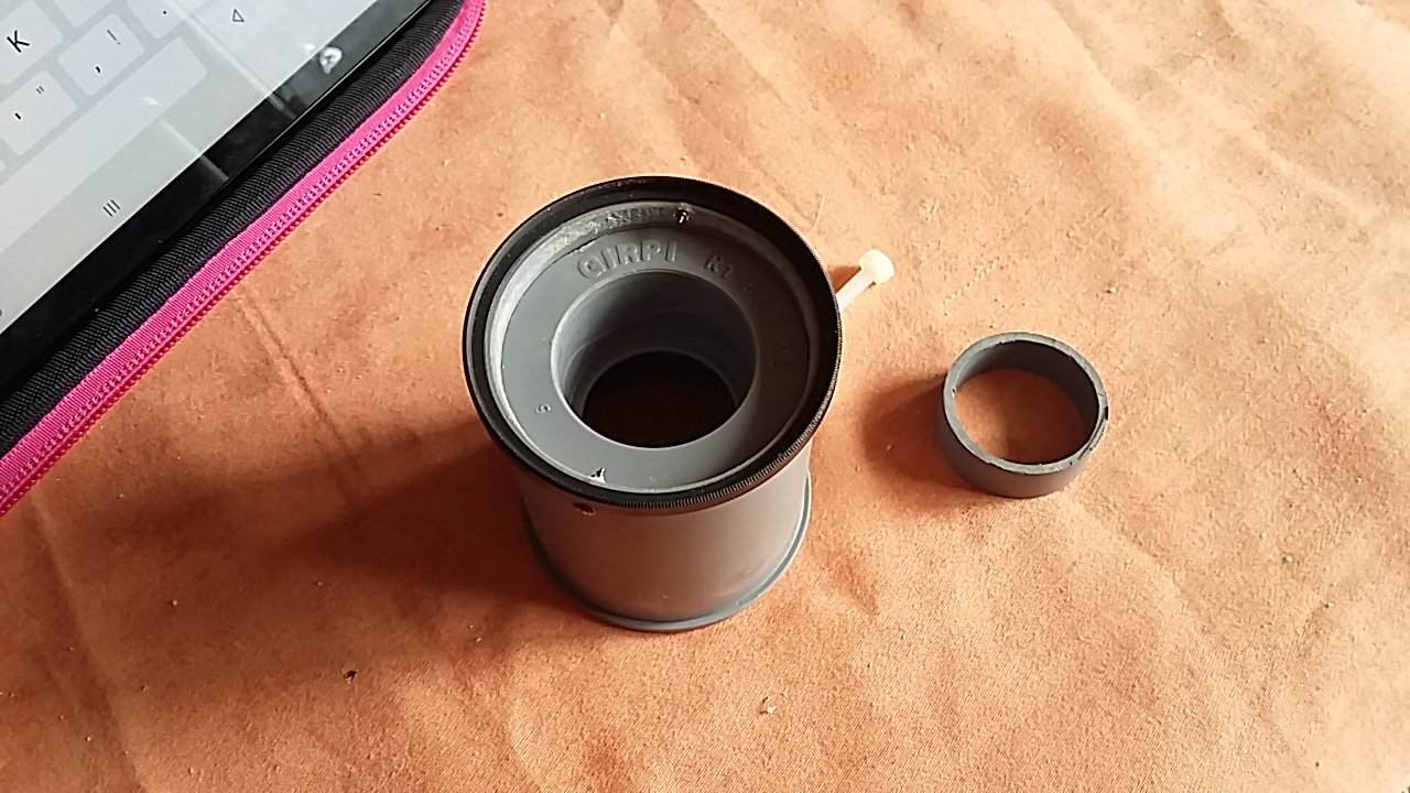

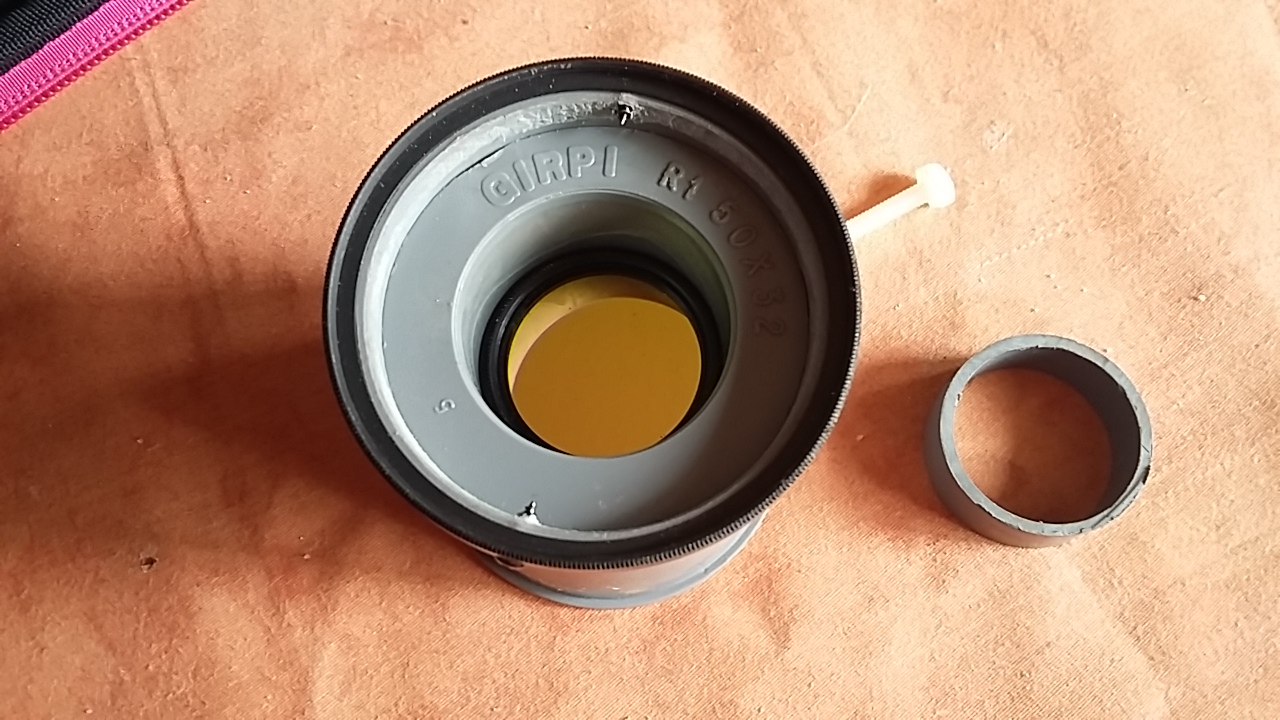

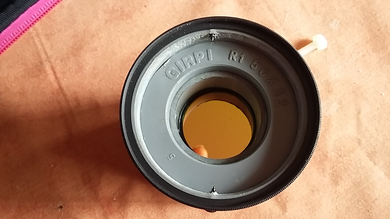

Toujours en confinement ce matin j'ai demandé son avis à notre @Lambda concernant la filtration et la SiOnyx et il m'a répondu ça peux aider.....
Bon problème elle est pas franchement conçue pour.
Modification plomberie.....
Objectif filtres en 31,75 astro et en fait tout les filtres possibles.
Premier adaptateur 31,75 Pose d'un filtre vides en 58 de diamètre a l"avant pour récupérer le filtage Voilà pour une double filtration.
Problème je dispose de filtre en 72 mm issus d"optiques russes.
Aller zou un autre adaptateur Et voilà le travail Vive la plomberie astro
La partie mécanique étant terminé passons aux expérimentations

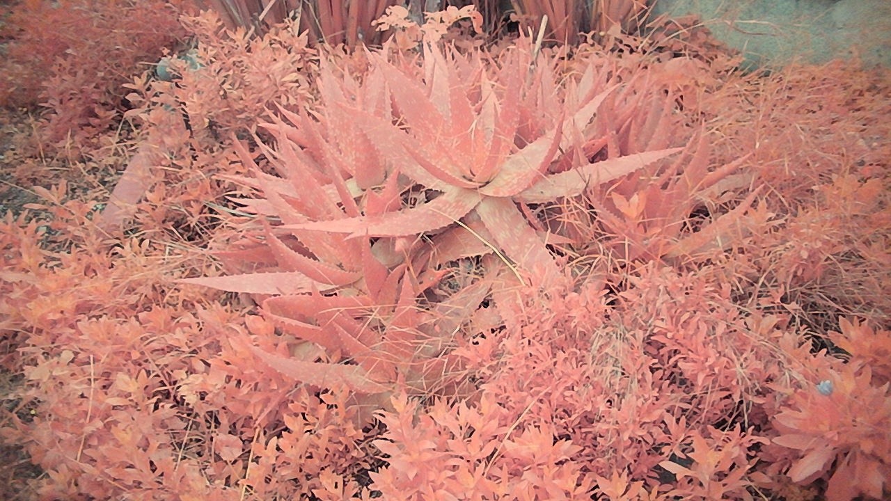

Je vous avais parlé d'un filtre il y a quelques temps L'IR CHROME mais il est pas franchement donné et puis j'avais trouvé sur le net la formule de ce fameux filtre.
Pour faire de l'infrarouge Ir chrome: Ir +zb2
Mais chez moi ben j'ai du rater un truc cela ne fonctionne pas.
Alors va mon mecanomontageplombesque je peux tester différentes formules et voici le premier résultat. Soyez indulgents j'ai réalisé le montage a la tablette via une application gratuite.
Je vous livre la recette ainsi que les ingrédients
SiOnyx aurora en mode jour (important sinon cela ne fonctionne pas)
Filtre zb2 devant l'objectif
Filtre jaune devant.en fait 2 pour renforcer l'effet.
Reste plus qu'à essayer sur d'autres caméras.
Truc important aucun traitement rien du tout en live.
Effet garanti la chlorophylle pète en rouge vif
Dans le viseur c'est assez impressionnant.
Ce n'est pas de l'astro mais c'est super funny
Prochainement d'autres expériences

@Guimby
Pas de traitement rien
En live
La SiOnyx sur pied photo
1 photo normal
Je present mon système porte filtre double
Et la deuxième photo
C'est
VA spirit
Alors évidemment je vais explorer mitrailler mixer les filtres de jour de nuit
Je vais publier des vidéos mais la suis claqué
L'astro et la vn mènent à pas mal de choses
C'est plutôt fun.

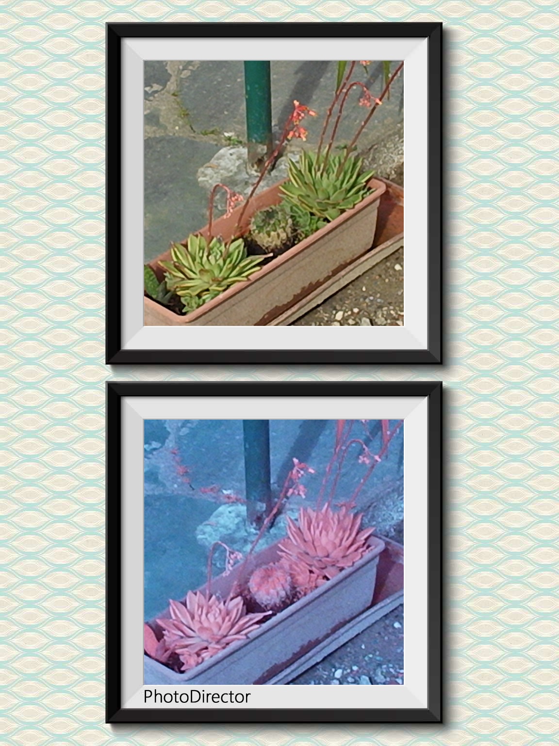

Caméra la seconde SiOnyx Aurora en mode vision nocturne pour accéder au full spectrum.
Ir chrome Aliexpress diamètre 58 mm posé en frontal
Haut ir cut. Bas ir chrome C'est léger

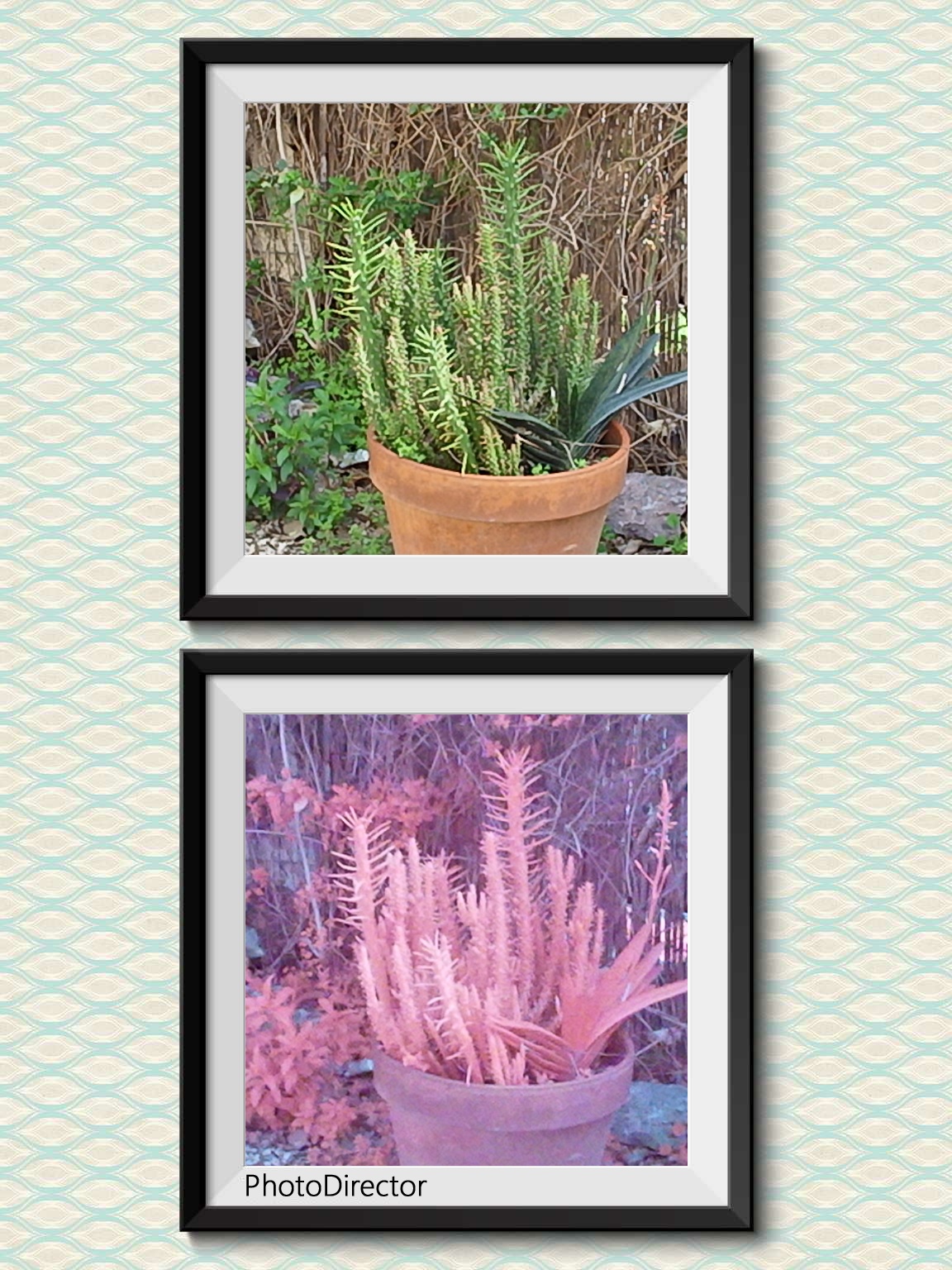

Ici sur cette fleur l'effet est beaucoup plus marqué c'est plutôt sympa.

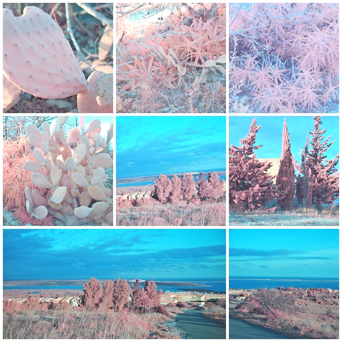

Petite série en vrac feu a volonté Dommage la lumière rasante hivernale n'est pas propice à ces observations , mais l'effet est présent.
Effet légèrement plus marqué.

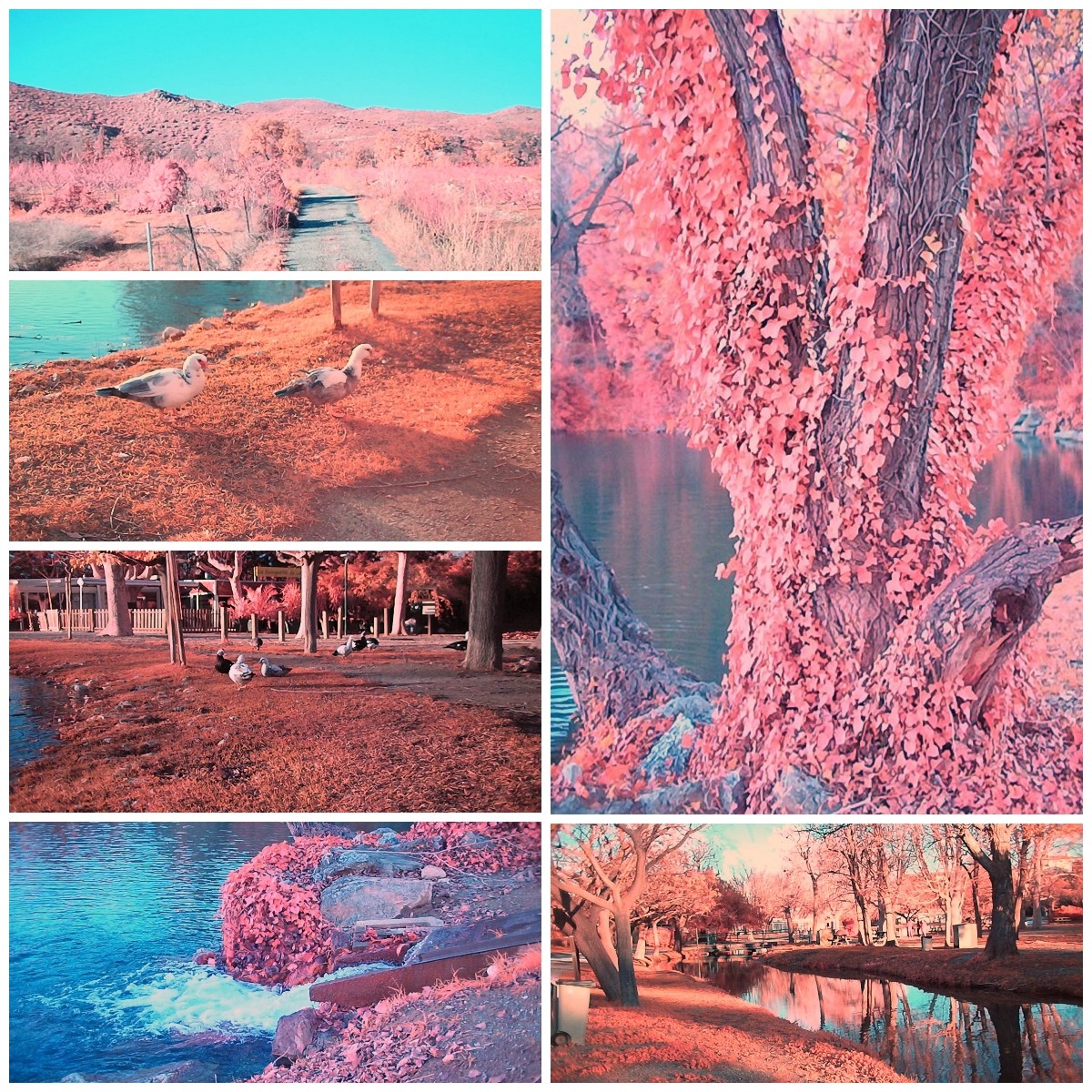

P'tite aventure multi spectrale ir chrome du jour avec cette fois ci des retouches mais uniquement la balance des blancs
Certaines algues réagissent Léger renforcement sur certains lichens Suis assez impressionné par les résultats mais avec cette journée malheureusement extrêmement nuageuse.

Poursuite de l'exploration au filtre ir chrome.
Commençons par une orchidée avec un triptyque vis /full spectrum/ir chrome.

Nouvelle série a l'ir chrome low cost.
Sans surprise la réaction est proportionnelle à l'ensoleillement
