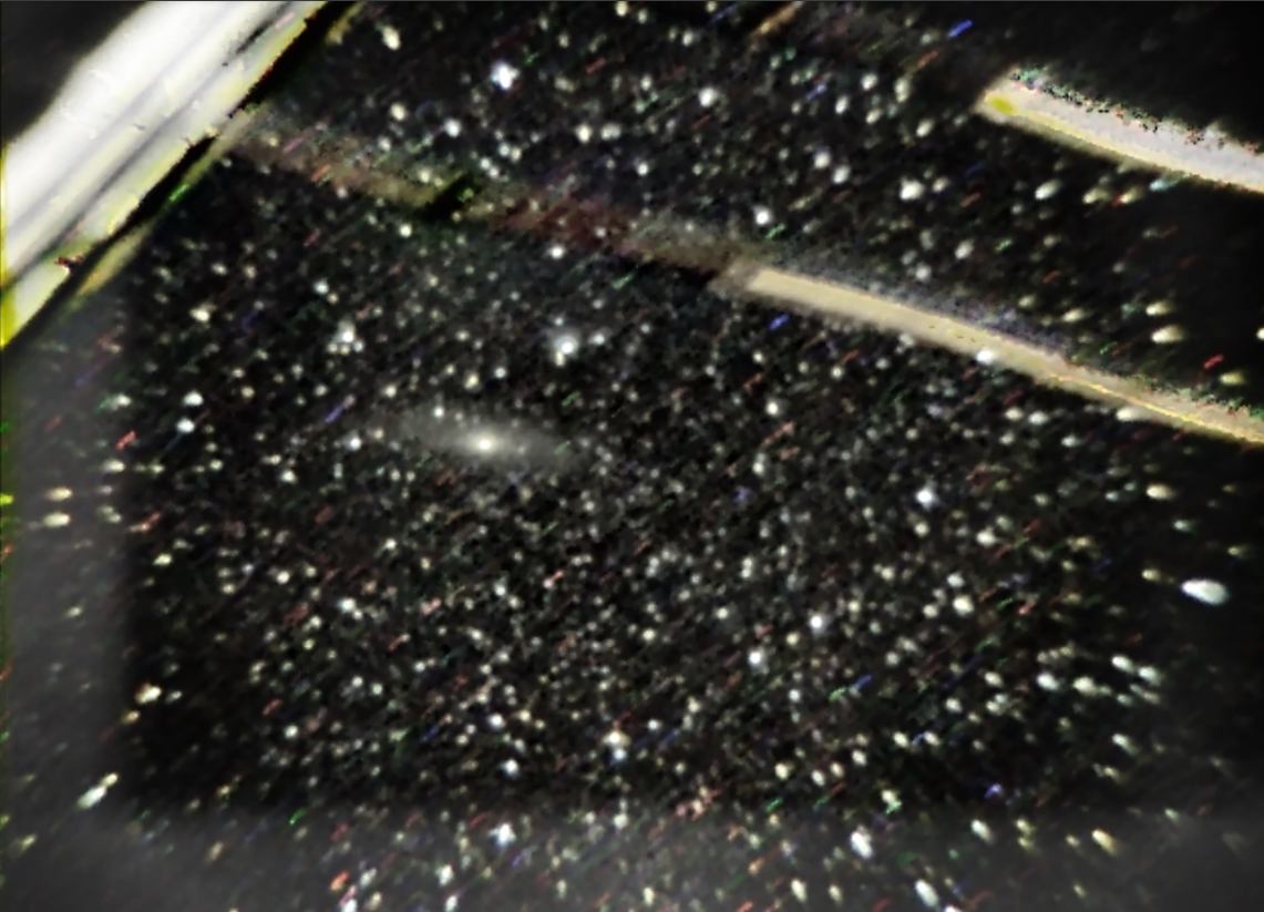

Exemple de ballade grand champ au tube "gen 1" cascade P8079HP avec un chouette caillou bien rapide.... un Litton Profexray 50mm/0.75
et en suivant un autre exemple avec un "gen 3" MX10160 avec un autre gros bout de verre sympa.... un De Oude Delft 90mm/1.0
Image délivrée par les tubes reprises avec un vieux APN bridge DSC HX100 et une optique relais ou en mode macro....
Ici la platine que j'utilise actuellement, avec les deux tubes en parallèle..
En dessous, le 50mm/0.75, pas de ohoto dispo sous la main pour le 90mm/1.0
