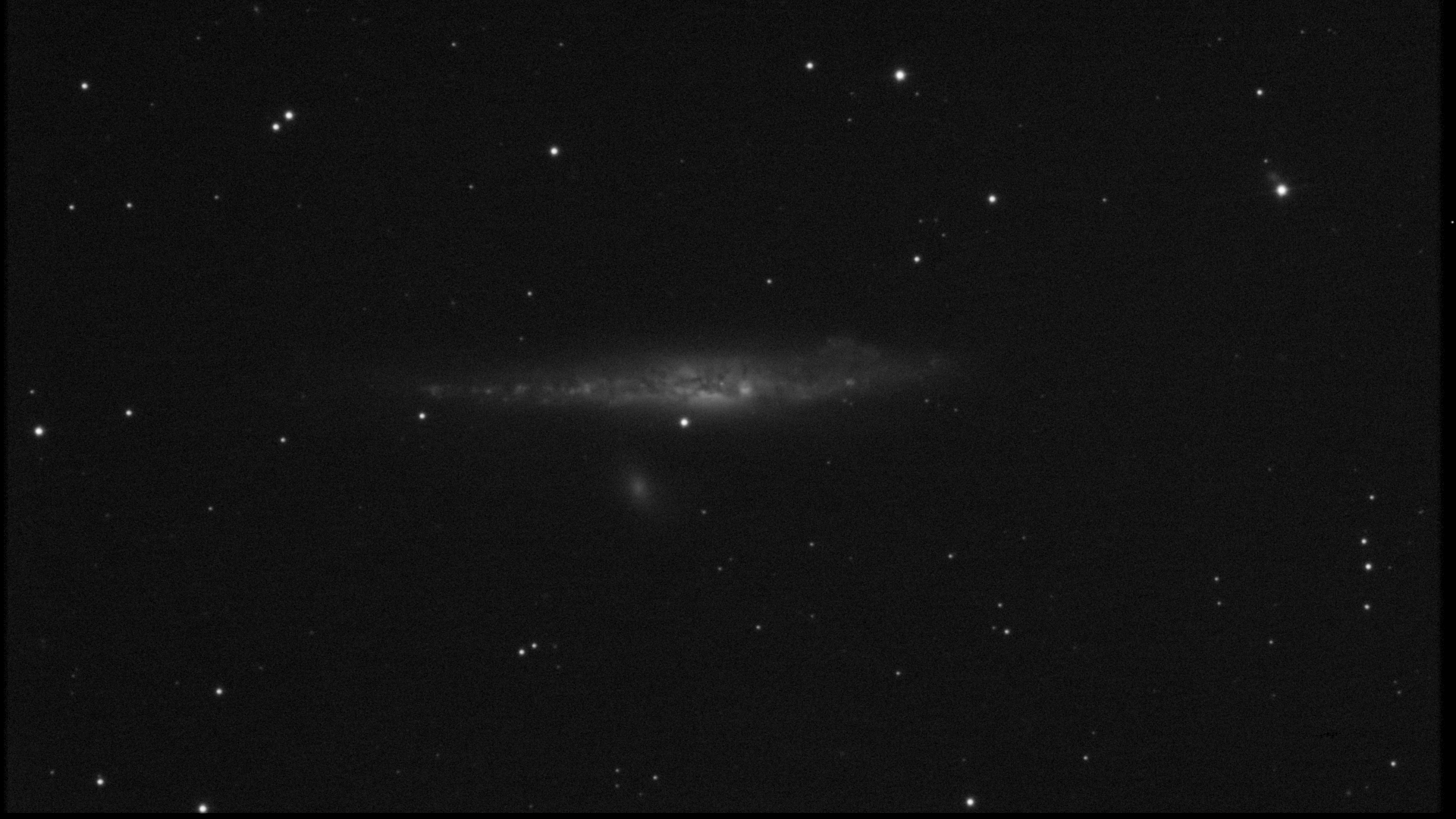

Juste pour démarrer la rubrique une observation de notre @clouzot
M81 30 poses de 300s au C6 à f/8, filtre ProPlanet 642BP 294 mono
Si l'on compare avec des images scientifiques de l'époque le résultat est vraiment pas mal du tout Galaxie du sculpteur ngc 253
C51
Donc ben c'est possible amusez vous.
Ce genre de rubrique n'existe nulle part ailleurs
C51

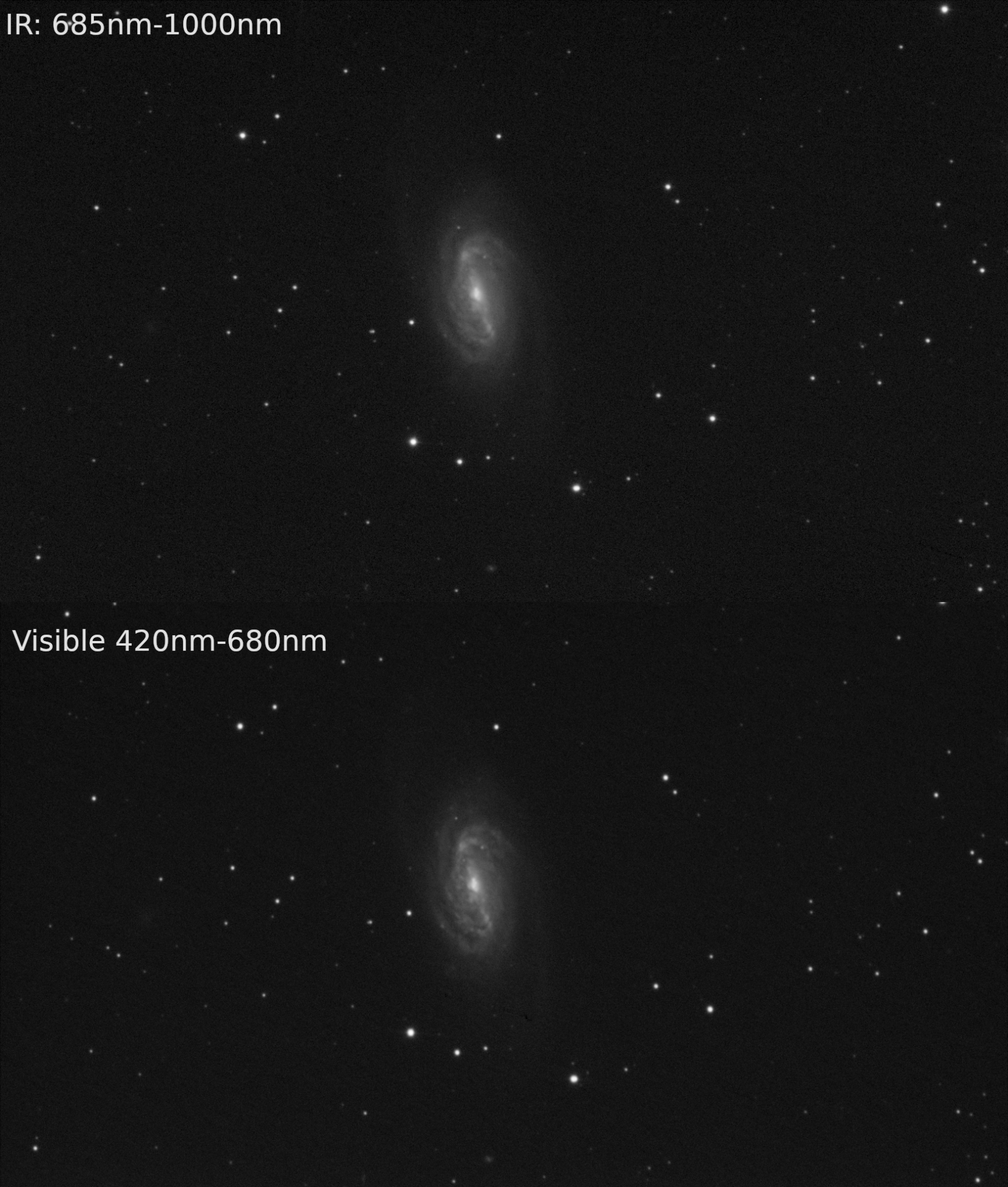

Spécifications :
130PDS + 290M Cooled QHY
filtre SVbony SV183 dans un cas et filtre clear optolong dans l'autre.
65 frames de 20s -> 1300s en IR
330 frames de 5s -> 1650s en visible
Empilement liveStack Sharpcap
Ciel bortle 8 mais sans lune.

23 imagerie Va dans infrarouge proche.
Spécifications :
73 frames de 20s -> 1460s en IR
274 frames de 5s -> 1370s en visible

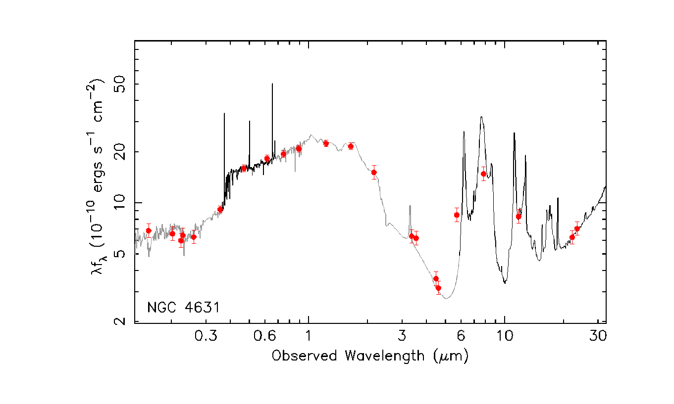

J'en profite aussi pour donner ce site bien pratique que je viens de trouver :
http://ned.ipac.caltech.edu/
Qui, pour notre baleine, donne ce type d'infos :
filtre Optolong Night Sky H-Alpha ( 650nm - 1100nm )
71 frames de 20s -> 1420s
Ciel bortle 8 sans lune

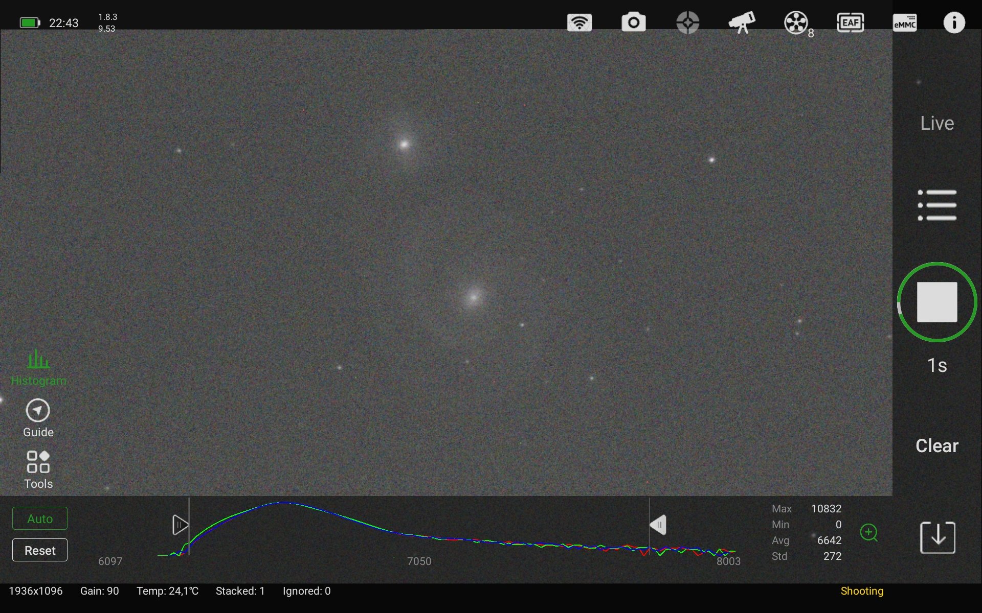

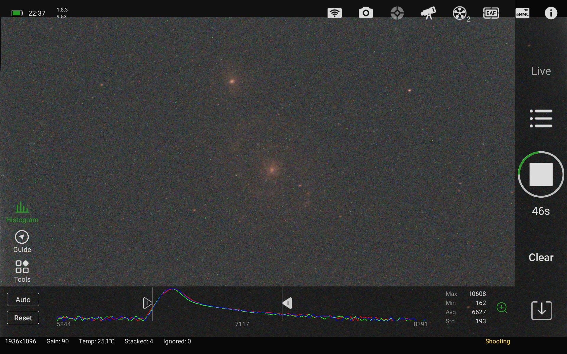

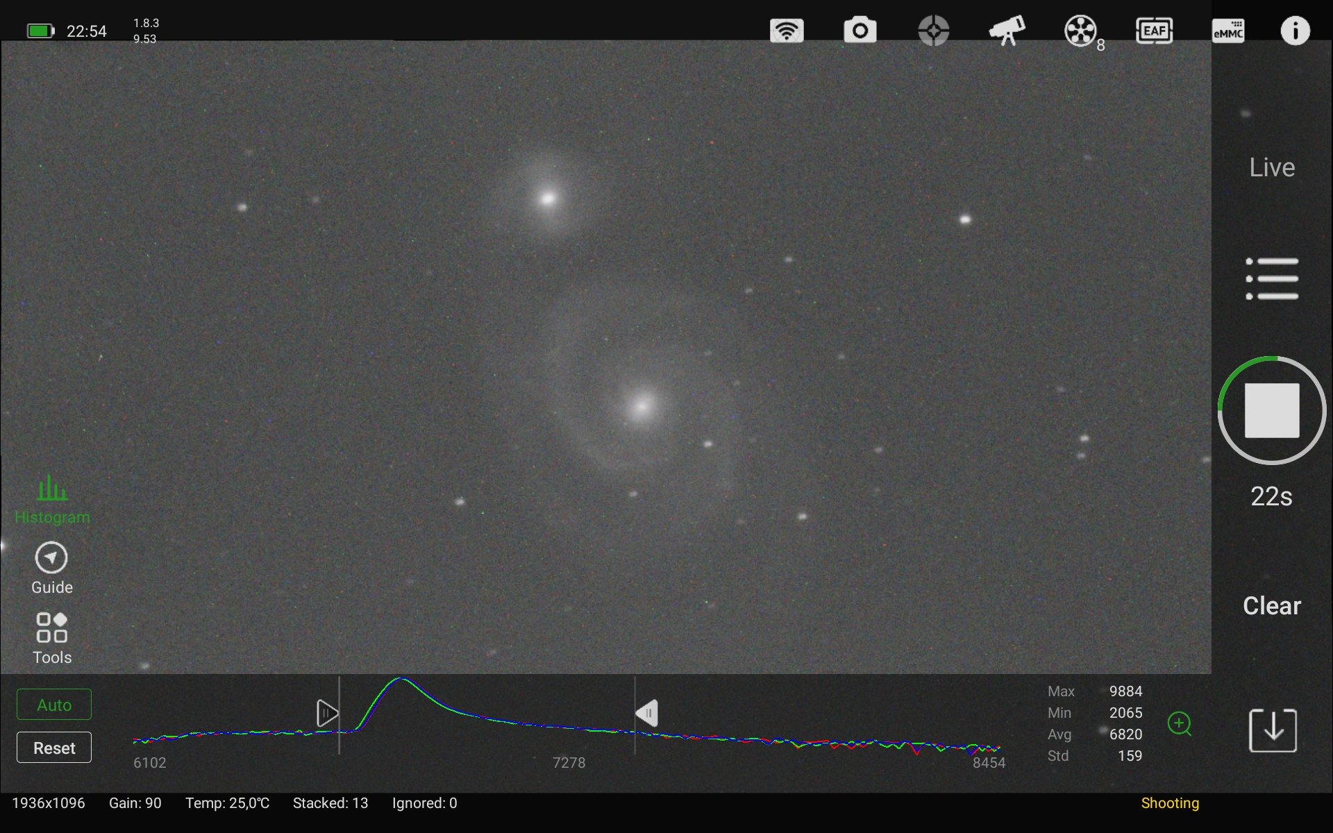

Pour la science M51 rapido
150/750 Fraîchement déballé
Neq5
Asiair
462
Filtre 850 nm zwo
1x20 secondes 13x20 sec Full spectrum mais juste en 4x20 secondes
Et un petit coup de H-alpha 12nm pour la forme.
Pas de dark flat riennnn juste un gros donuts
Neq5
Asiair
462
Filtre 850 nm zwo
