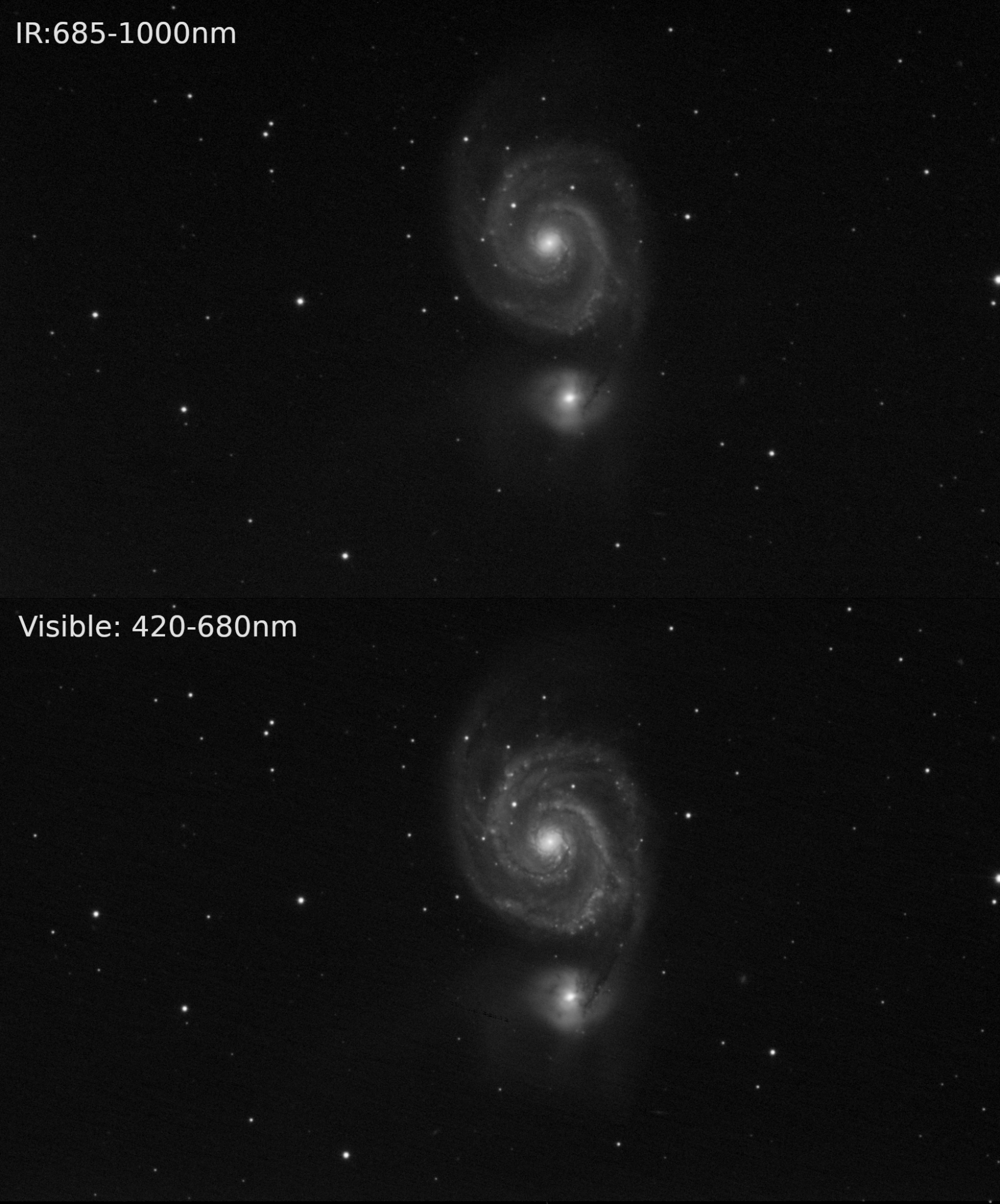

par soulearth
Spécifications :
130PDS + 290M Cooled QHY
filtre SVbony SV183 dans un cas et filtre clear optolong dans l'autre.
65 frames de 20s -> 1300s en IR
330 frames de 5s -> 1650s en visible
Empilement liveStack Sharpcap
Ciel bortle 8 mais sans lune.
23 imagerie Va dans infrarouge proche.
Publié : 04 mai 2022, 18:39
par soulearth
Spécifications :
73 frames de 20s -> 1460s en IR
274 frames de 5s -> 1370s en visible

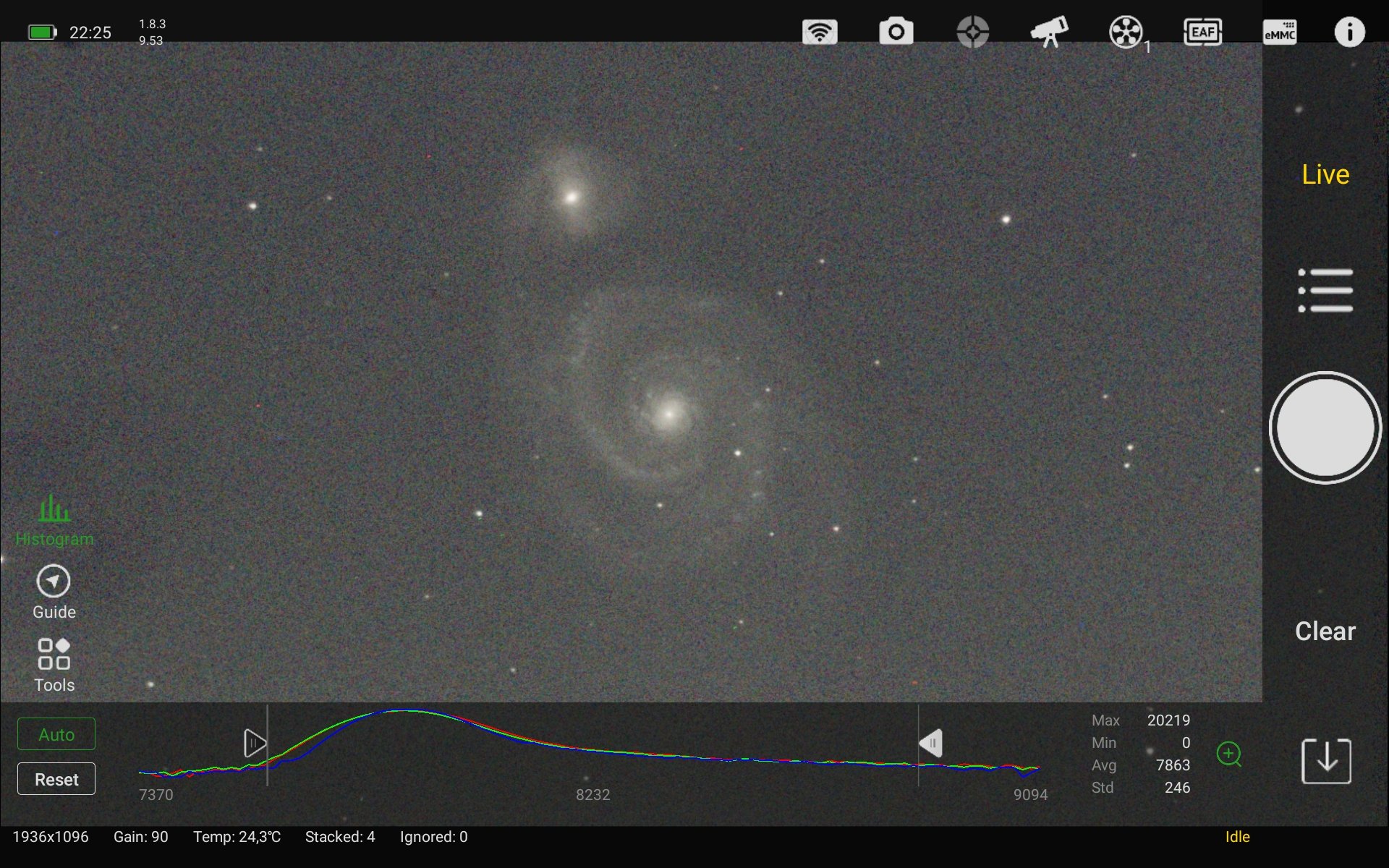

Publié : 10 mai 2022, 09:39
par Casper le fantôme
Pour la science M51 rapido
150/750 Fraîchement déballé
Neq5
Asiair
462
Filtre 850 nm zwo
1x20 secondes
13x20 sec
Full spectrum mais juste en 4x20 secondes :shock:
Et un petit coup de H-alpha 12nm pour la forme.
Pas de dark flat riennnn juste un gros donuts
