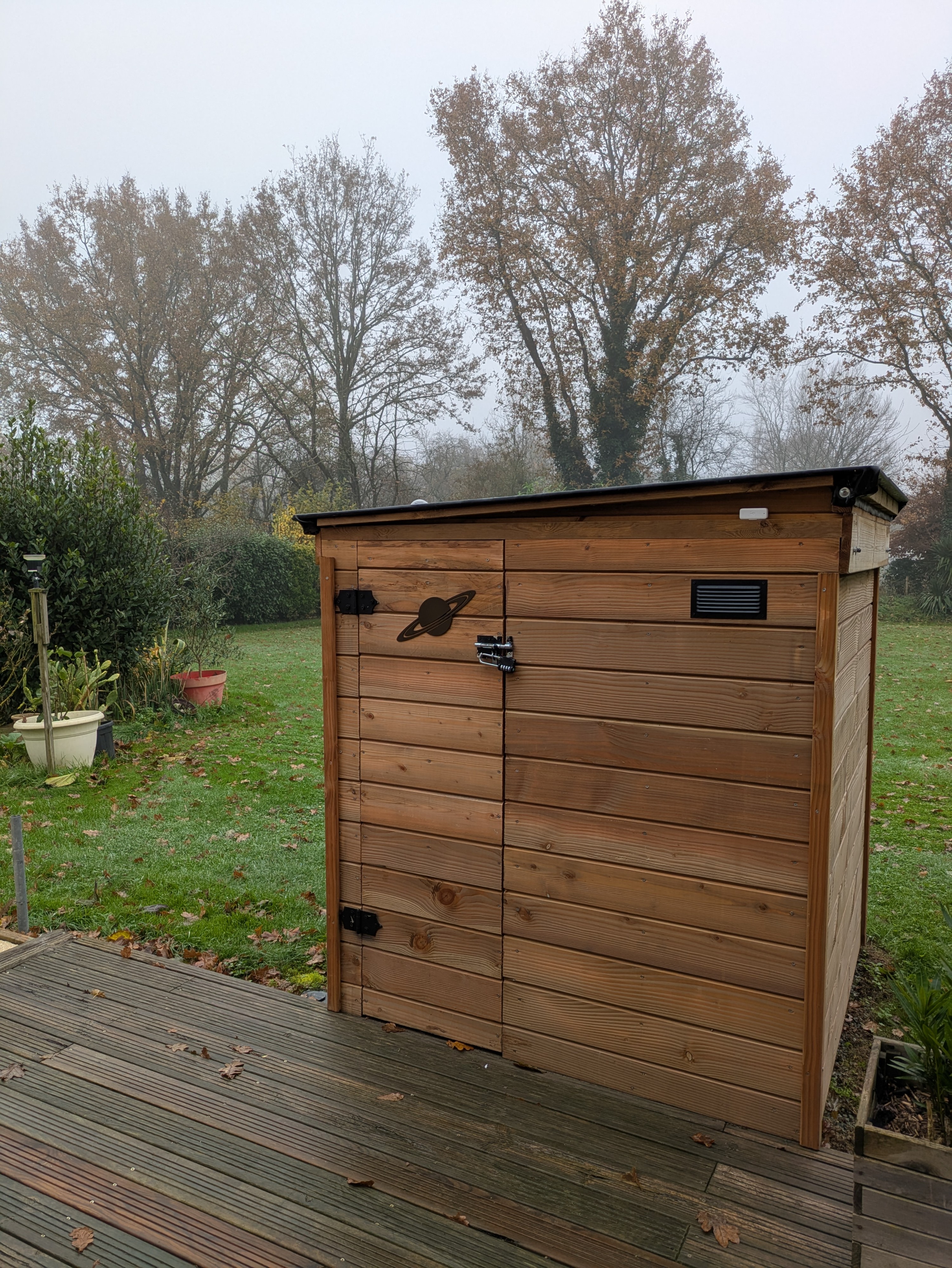

Message par fcouma » 30 nov. 2024, 11:56
Petite touche de déco en aluminium epoxy sur la porte :

Message par SebLeGris » 30 nov. 2024, 15:07
Superbe ton abri @fcouma :clap:
Messages : 7570
Abri config : c'est parti !
Message par kaelig » 30 nov. 2024, 15:16
Bravo, très joli, très bien fini :ave: :ave:
