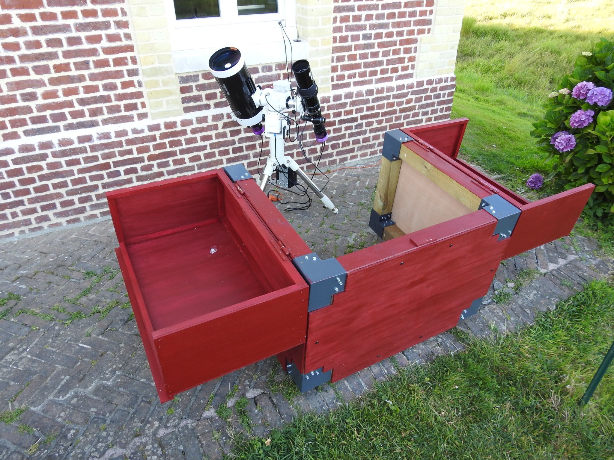

Salut SBRCoach,
Poteaux 9x9 cm en pin autoclave pour la structure.
Contre-plaqué marine de 10 mm d'épaisseur pour les paroies.
Paumelles de portes pour permettre le démontage des deux demi-couvercles sans outil.
Connecteurs en L, en Y, 90 mm par 90 mm.
3 roulettes, équerres de fixation au sol.
Bâche sur mesure toujours en place été comme hiver.
En service depuis juillet 2021.

Nickel ... y'a tout là
Un grand merci à toi
depuis 2021 donc je vois que ça fait le job sans soucis et ça me suffirait amplement pour mon utilisation.
Pour ta bâche sur mesure qui à l'air de très bonne qualité , tu l'as fait faire ou ?
Je parle pas prix ... depuis 2021, ça a du doubler lol !
PS : Pour le sol tu n'as pas fait de fond à priori ... Quid de l'humidité qui remonte ? (je pense faire 2 petites aérations comme ds nos maisons)

Erratum, ça remonte à août 2020.
La bâche vient de chez : www.bachesmfm.com
Je ne cherche pas à lutter contre l'humidité, la visserie de la monture rouille comme elle l'entend.
Pas de soucis d'électronique, la monture démarre chaque fois.

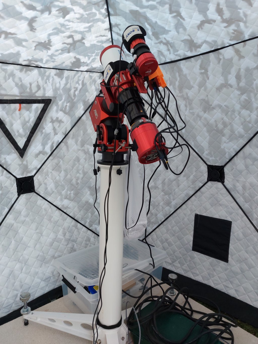

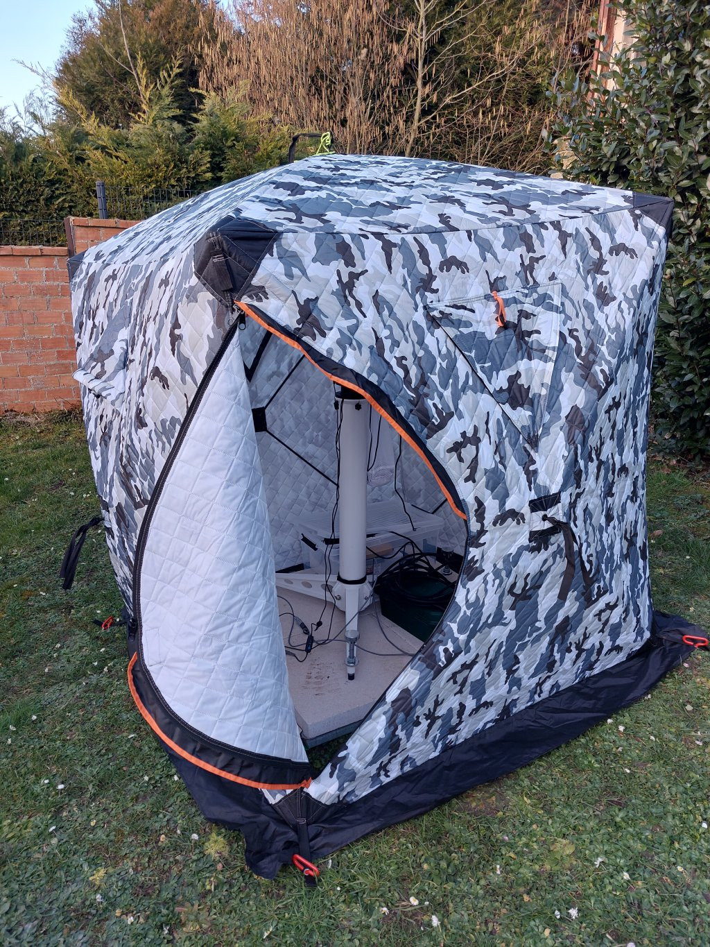

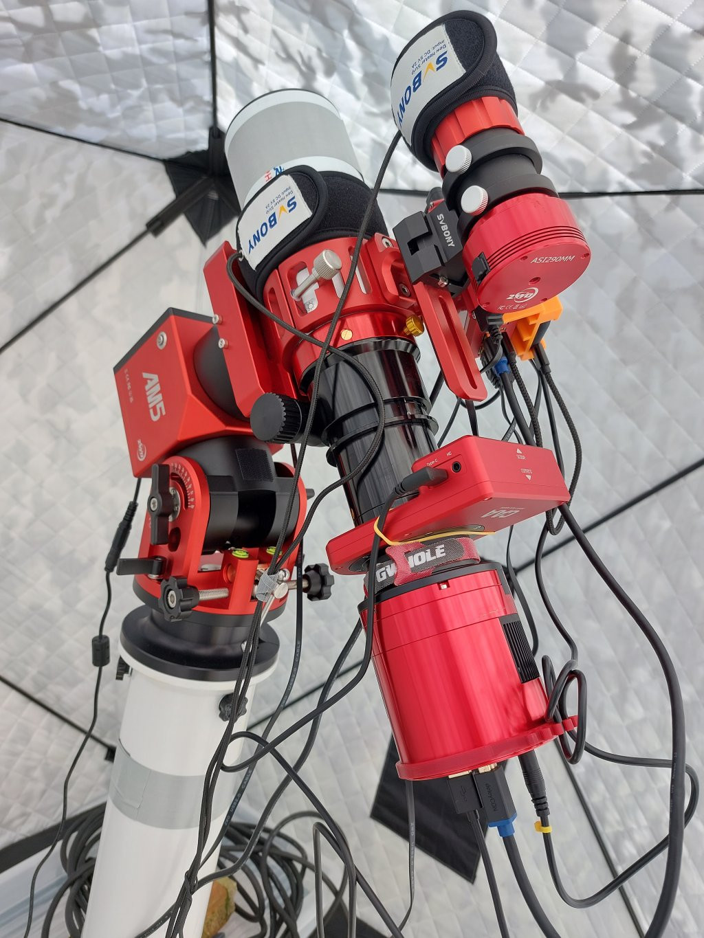

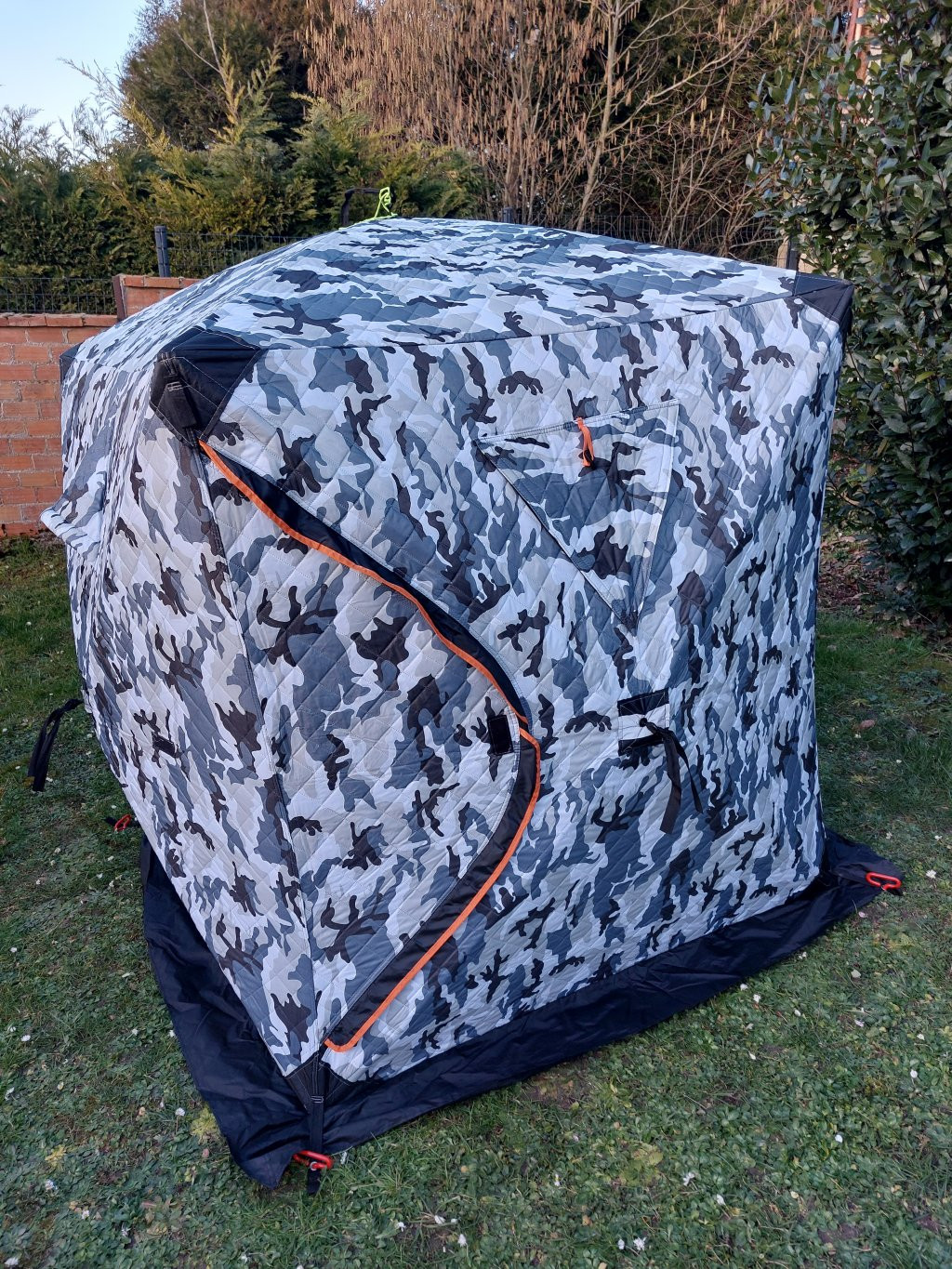

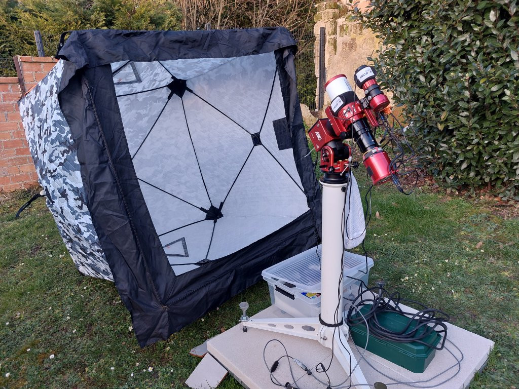

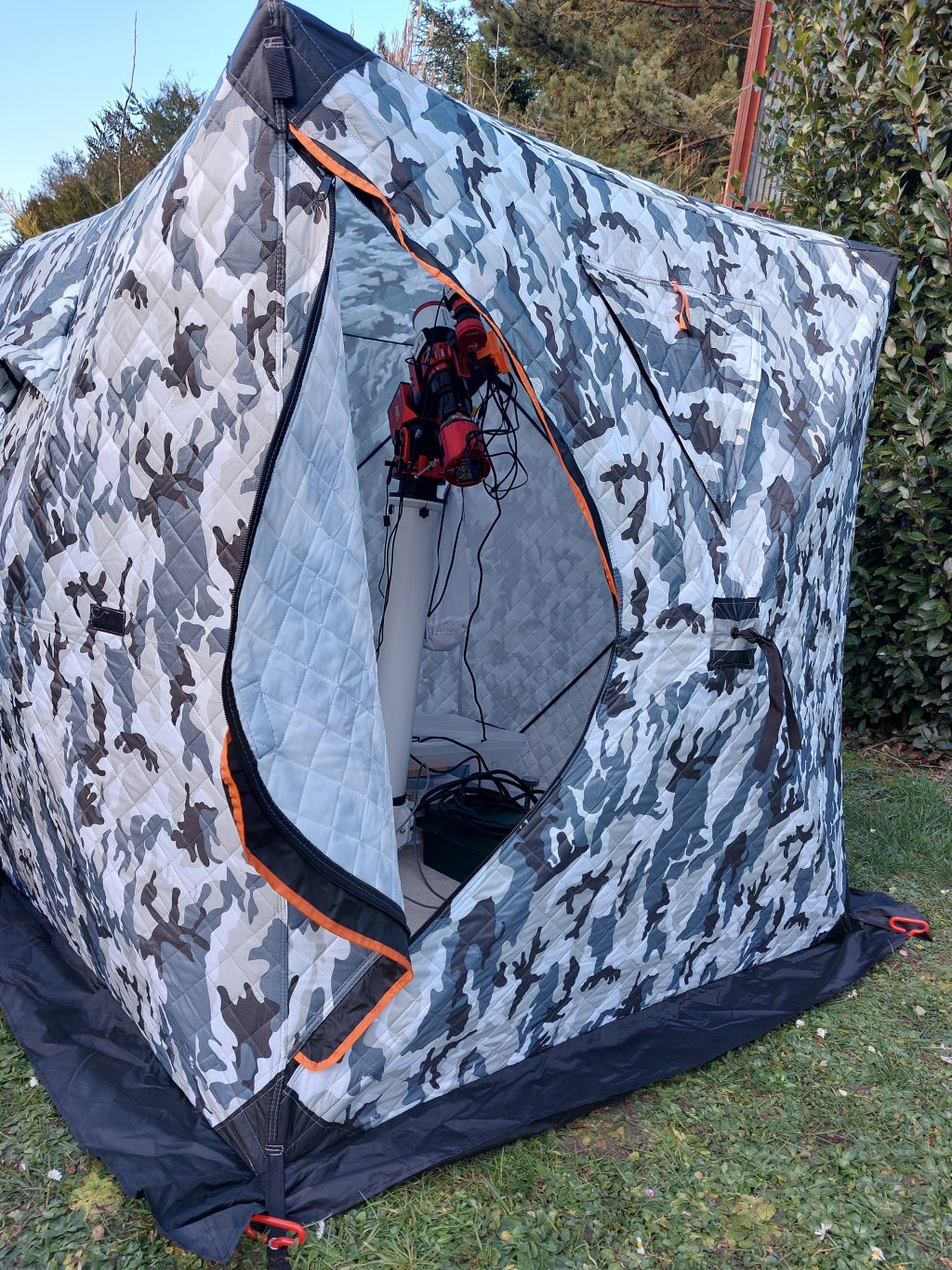

Petit abri tout simple qui casse pas 3 pates à un canard (désolé pour les puristes), de dépannage, sans prise de tête pour les quelques jours de temps dégagés !
Ouvert , fermé tres rapidement (on soulève ... et hop ... pas encore de toit automatique
en attendant mieux ? (pas encore fixé - Je sais pas si je me lance vu le nbre de plus en plus réduit de nuits dégagées) ?!?! est-ce que ça vaut le coup !!!

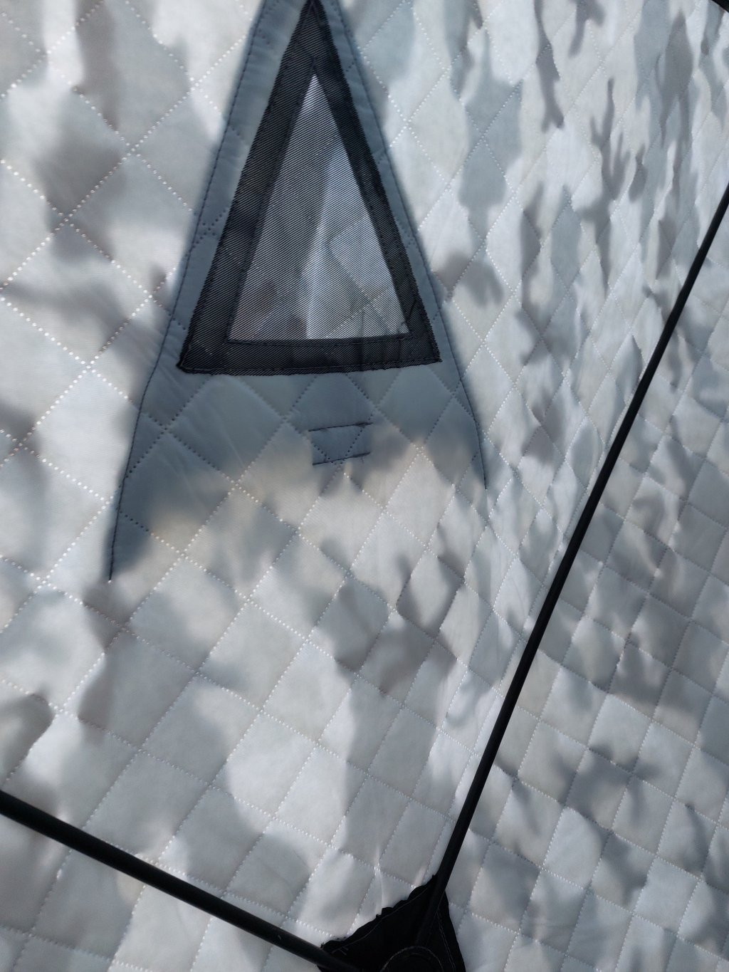

Une simple tente de pêche sur glace auto-portante, sans fond et voilou ! 145L x 145l x 165H centimètres, et pour l'instant, ça me suffit !
Par contre bien galéré pour la monter tout seul ...
Sur mamazone : https://www.amazon.fr/s?k=tente+sur+gla ... _sb_noss_2
Une prise murale derrière la maison et le cable rzo et c'est bon !
ça devrait faire le job !

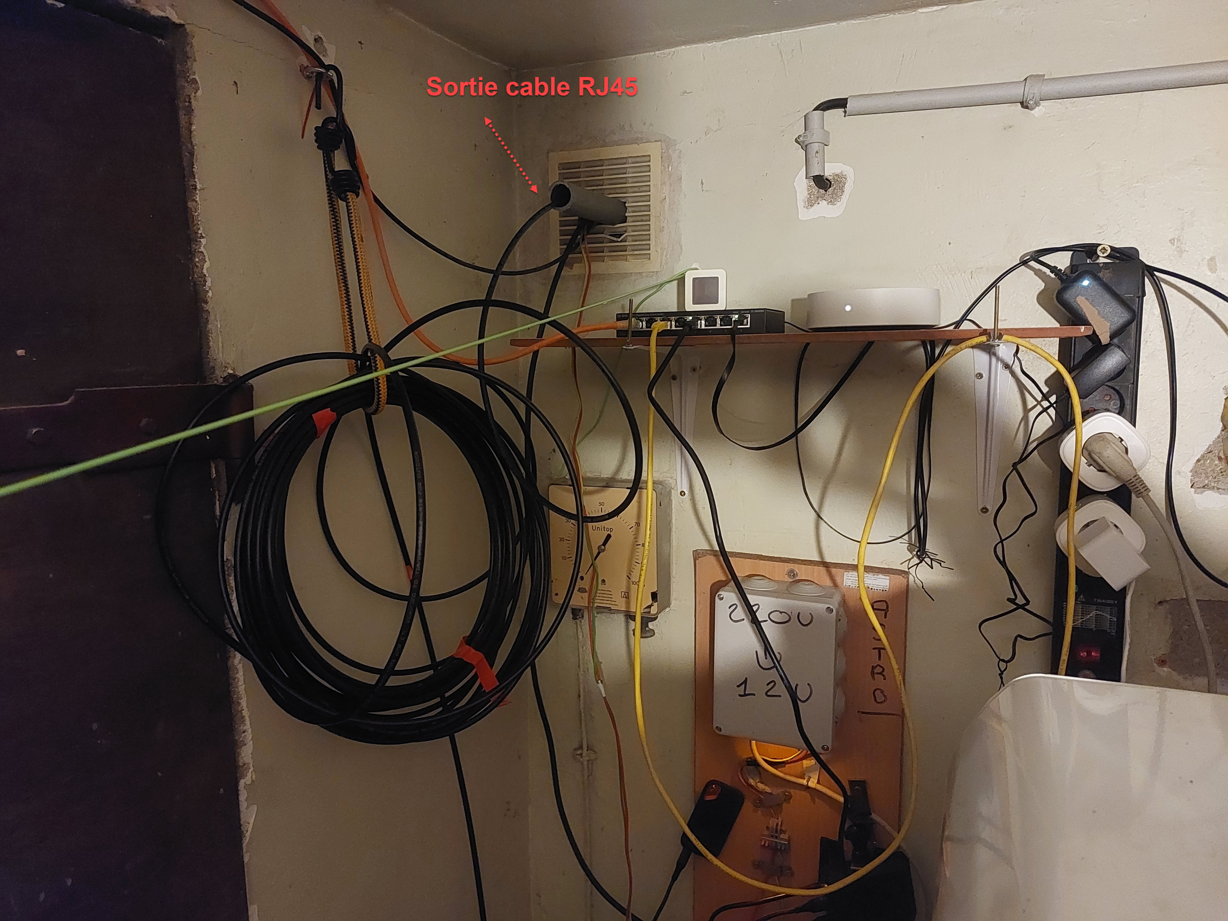

Dans le Sous Sol - A coté de mon RPI qui gere ma Allsky, Un routeur etc... Passage cable RJ.45 via aération ... y'a juste à tirer le cable et le rentrer quand c'est fini

J'y ai pensé à ce genre d'abri, mais avec le vent Breton, je ne suis pas sûr que ça tienne.
- Messages : 2678
- Localisation : Aisne
Projet abri simple, type caisson pour Setups
Chez moi il est assez protégé derrière la maison ...
Mais si c'est la grosse tempete annoncée ... je remballe et c'est tout ...
