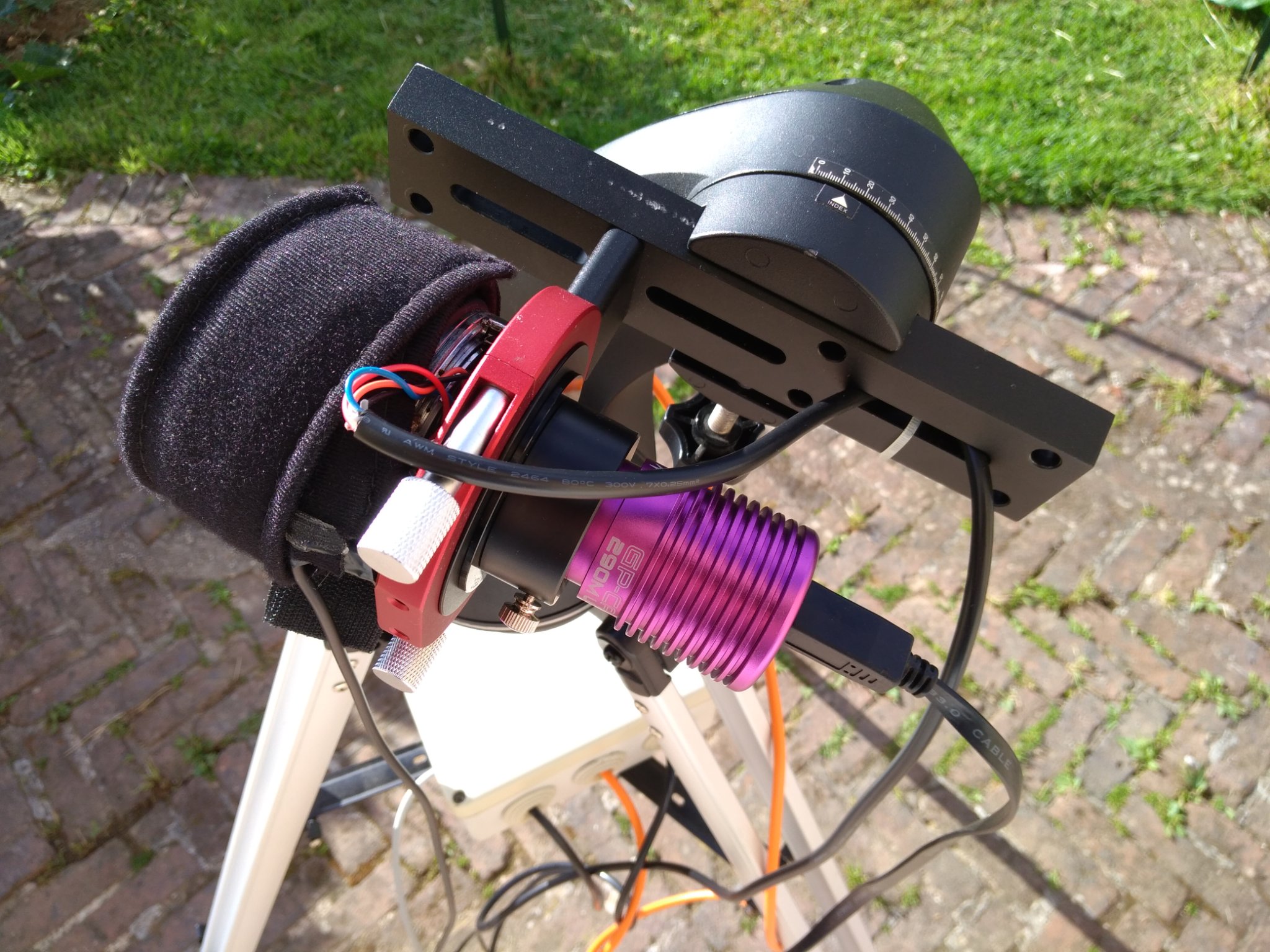

J'ai assemblé et mis au point un petit système pour pratiquer le VA n'importe quand, sans avoir à installer quoi que ce soit.
A partir des composants suivants, déjà tous en ma possession:

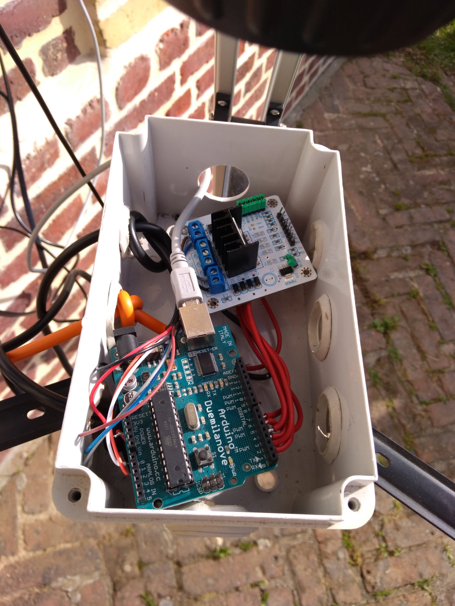

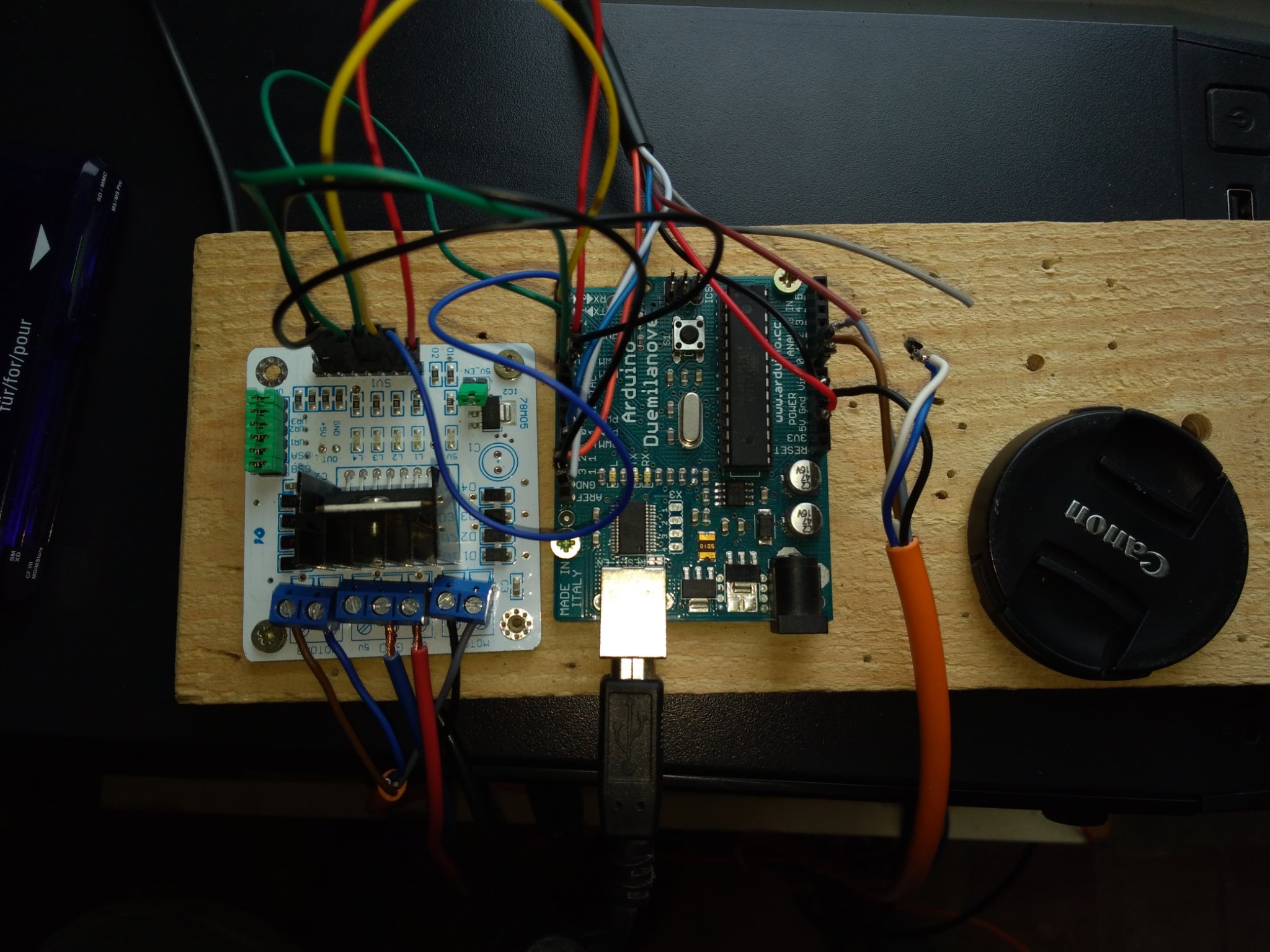

- une monture AZ goto "no name" sans raquette, trouvée à la brocante
- une carte Arduino duemilanove
- une carte Velleman VMA409 double contrôle moteur CC
- une manette de Playstation
- un objectif Canon 50mm F1/8 STM
- un adaptateur DSLR Canon / caméra Altaïr Astro
- un porte oculaire T2/31.25mm
- une caméra AA 290M et son filtre IR cut
et un peu de programmation récupérée ici ou là sur le net, me voici donc en possession d'un nouveau jouet dont voici les principales caractéristiques:
- PAN/TILT sur 180°, commandé à la manette analogique, vitesse variable (Pulse Wide Modulation) , permet par exemple le suivi des satellites du bout du pouce gauche.
- MAP par pilotage du moteur pas à pas de l'objectif, via un driver ASCOM. Je règle la MAP en quelques clics via le module focuser de CCDCiel.
- moteurs économes, le 5V du port USB du PC suffit, donc pas de bloc d'alim.
- pas de suivi, donc des temps de pose maxi de 2 s avant filé.
- champ intéressant de 6.22 x 3.5 deg, qui permet de cheminer dans le ciel comme en visuel.
- 11.7 arcsec/pixel

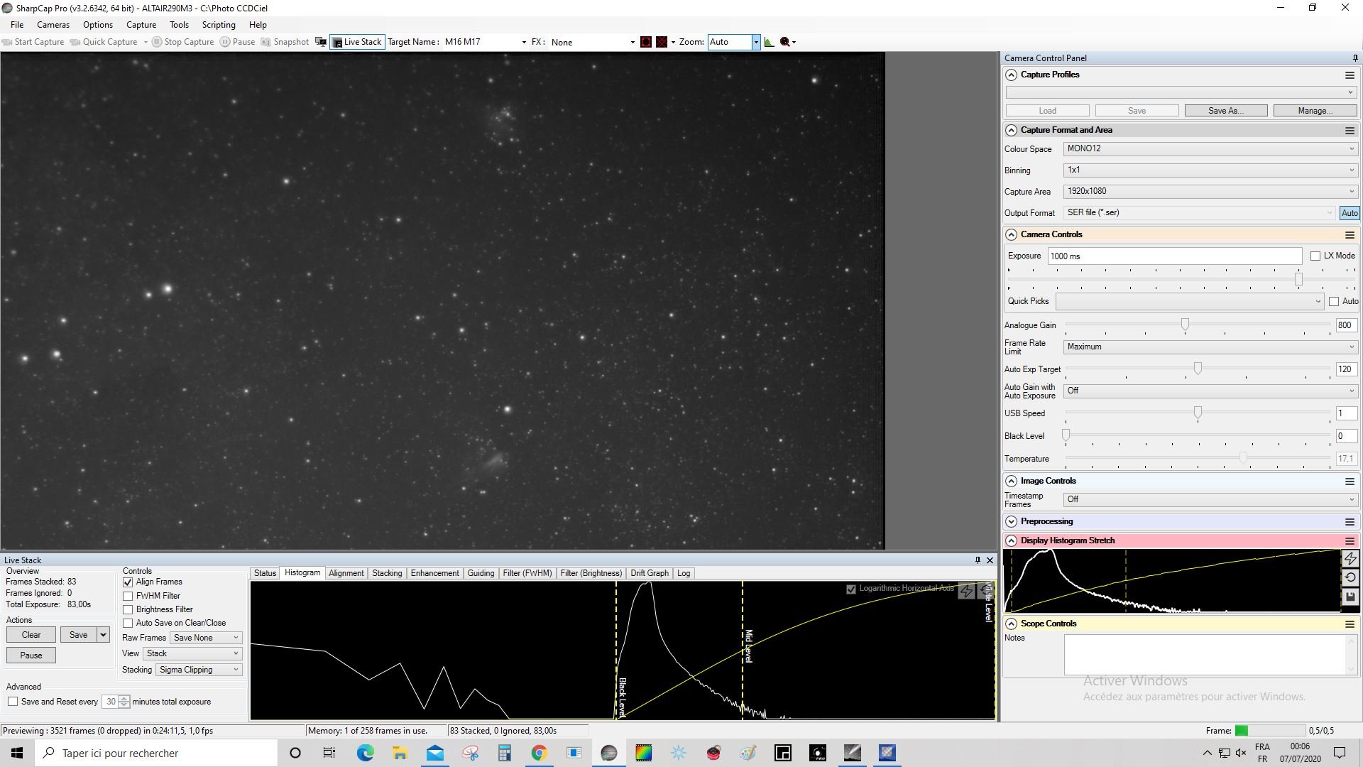

M16 et M17 vus hier soir, en 184x1s, g=200/10000

hey @turbojf , une question qui sert à rien, mais bon ...
ton cable orange, c'est de la récup de M12 industriel ?
Messages : 4252
Une installation à demeure
Message par turbojf » 08 juil. 2020, 17:49
Oui, c'est bien ça, la qualité avant tout. :lol:

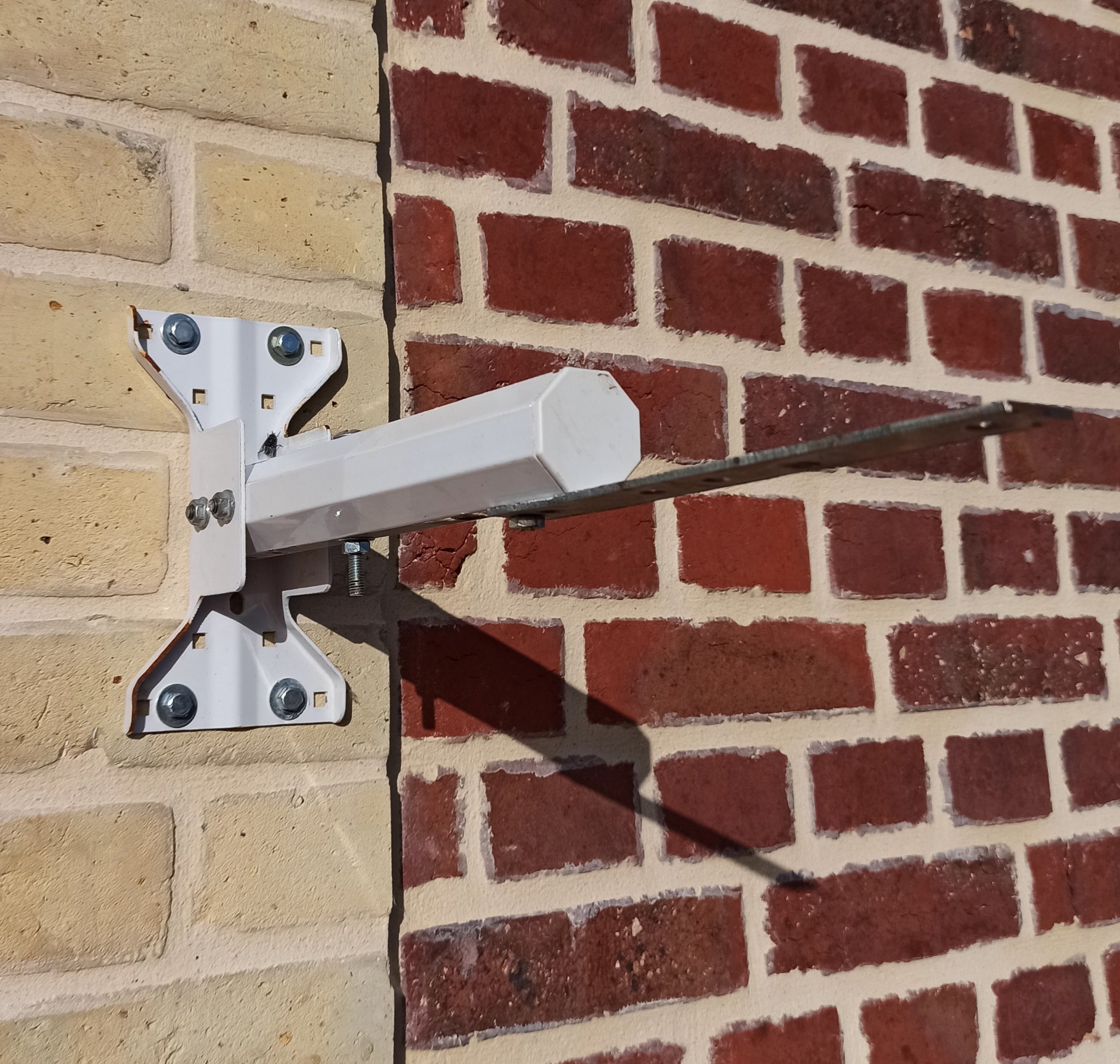

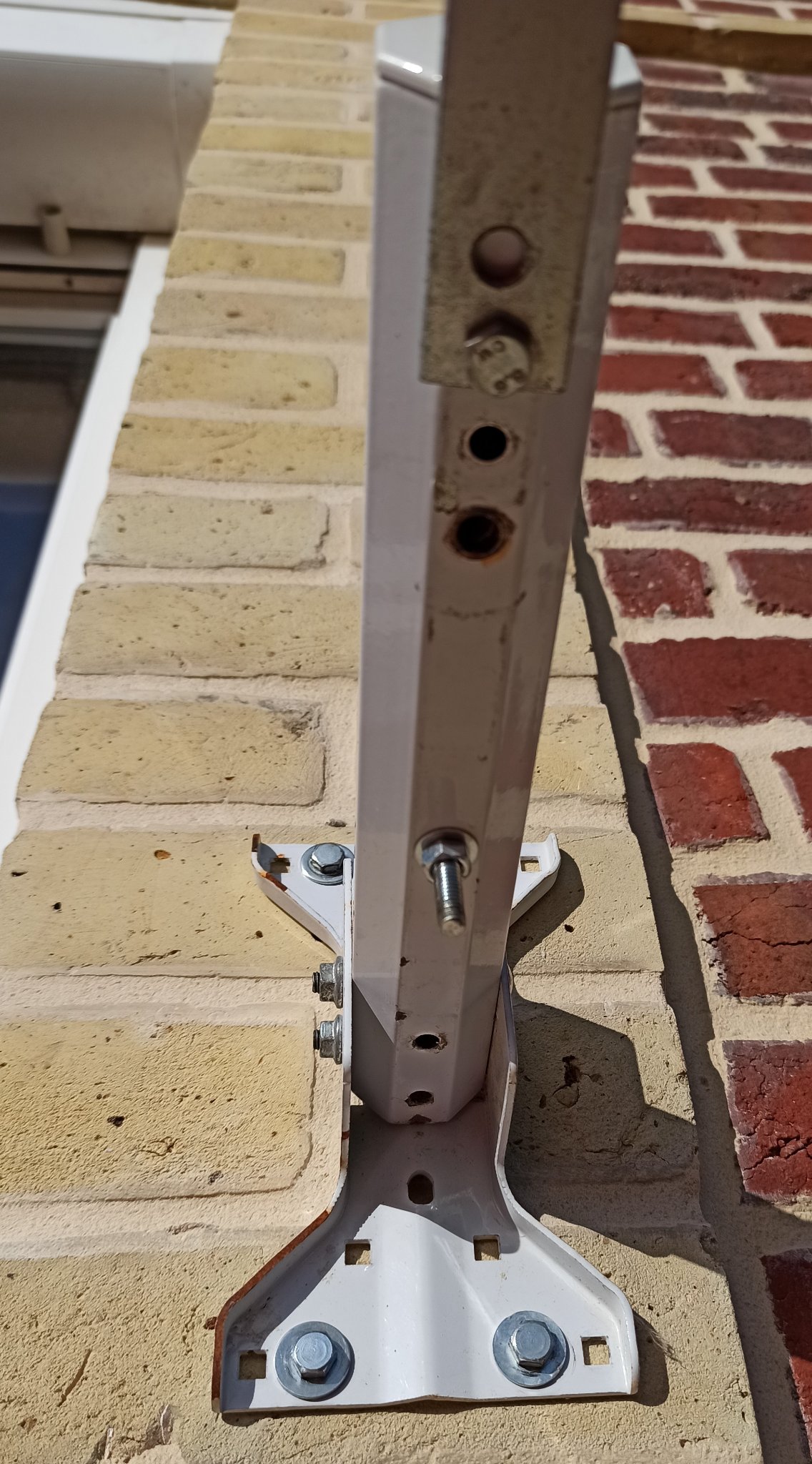

Dis moi @turbojf aurais tu une ou plusieurs photos de ton montage en façade stp?
C'est la fixation qui m'intéresse je souhaiterais faire quelques choses de similaire avec l@zgti.
Merci

Va pour la photo demain en journée, avec un éclairage naturel.
Message par kaelig » 08 déc. 2021, 20:09
Merci @turbojf , c'est exactement ce que je voulais voir ;) Tout à fait l'idée que je m'en faisais, yapluka bosser maintenant.

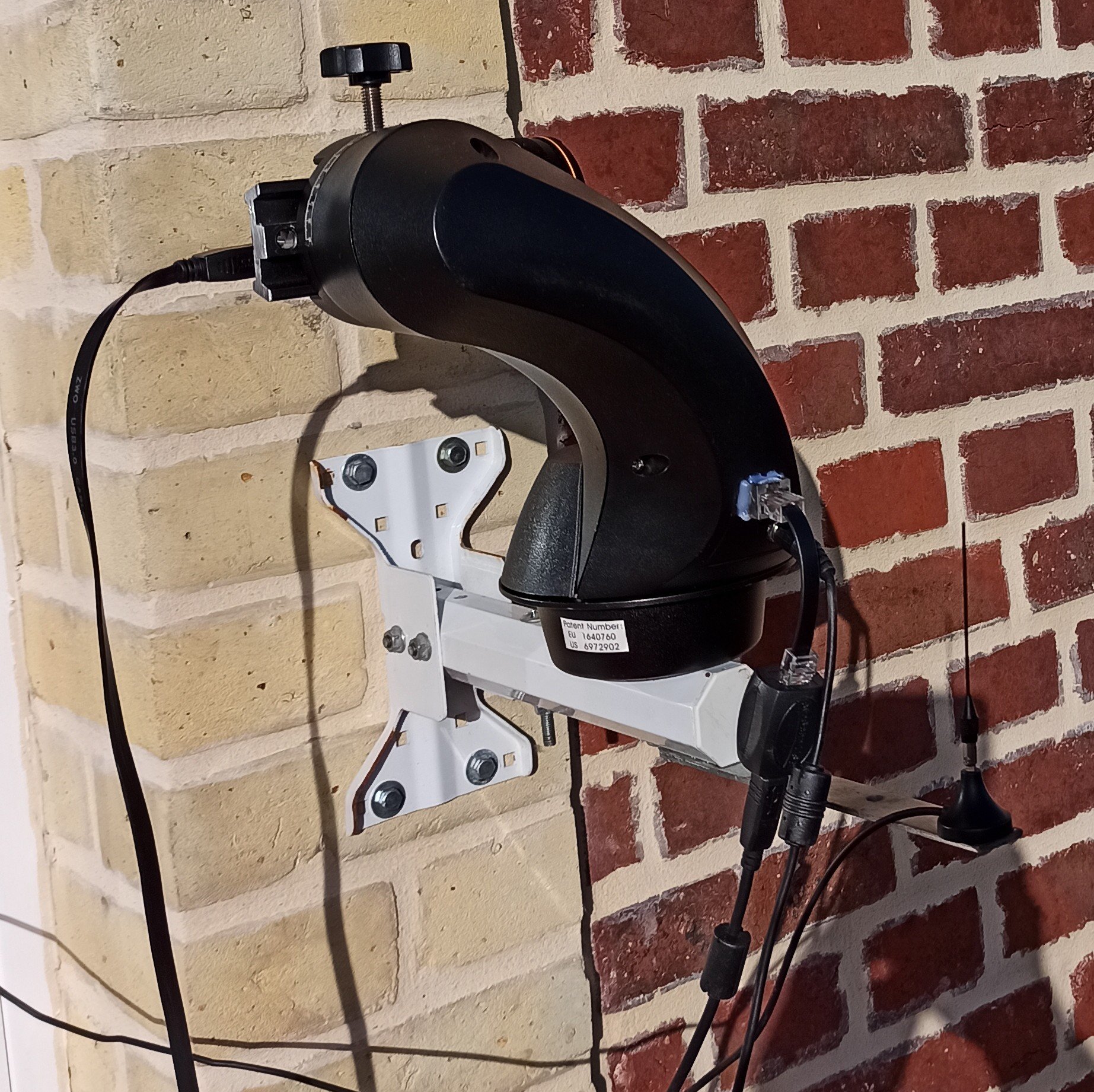

Message par turbojf » 09 déc. 2021, 13:22
Voici les photos promises:

Merci @turbojf il est bien jolie ce support .
Avec ces images c'est plus explicite très bonne réalisation vais chercher dans mon bazar ça me fait bien bien envie dans le même esprit aux petites optiques rapides.

turbojf a écrit : ↑
09 déc. 2021, 13:22
Ça me donne des idées , a l habitation au niveau du sol le peu de végétation des voisins a tendance a monter en hauteur . un support pour poser la base de l Avx au niveau du 1er me garantirait une survie .
En articulant le support sur l'horizontale je pourrais charger la monture de la fenêtre .

Messages : 4252
Message par turbojf » 10 déc. 2021, 21:48
10 déc. 2021, 21:31
celui de @turbojf
il provient du commerce:
