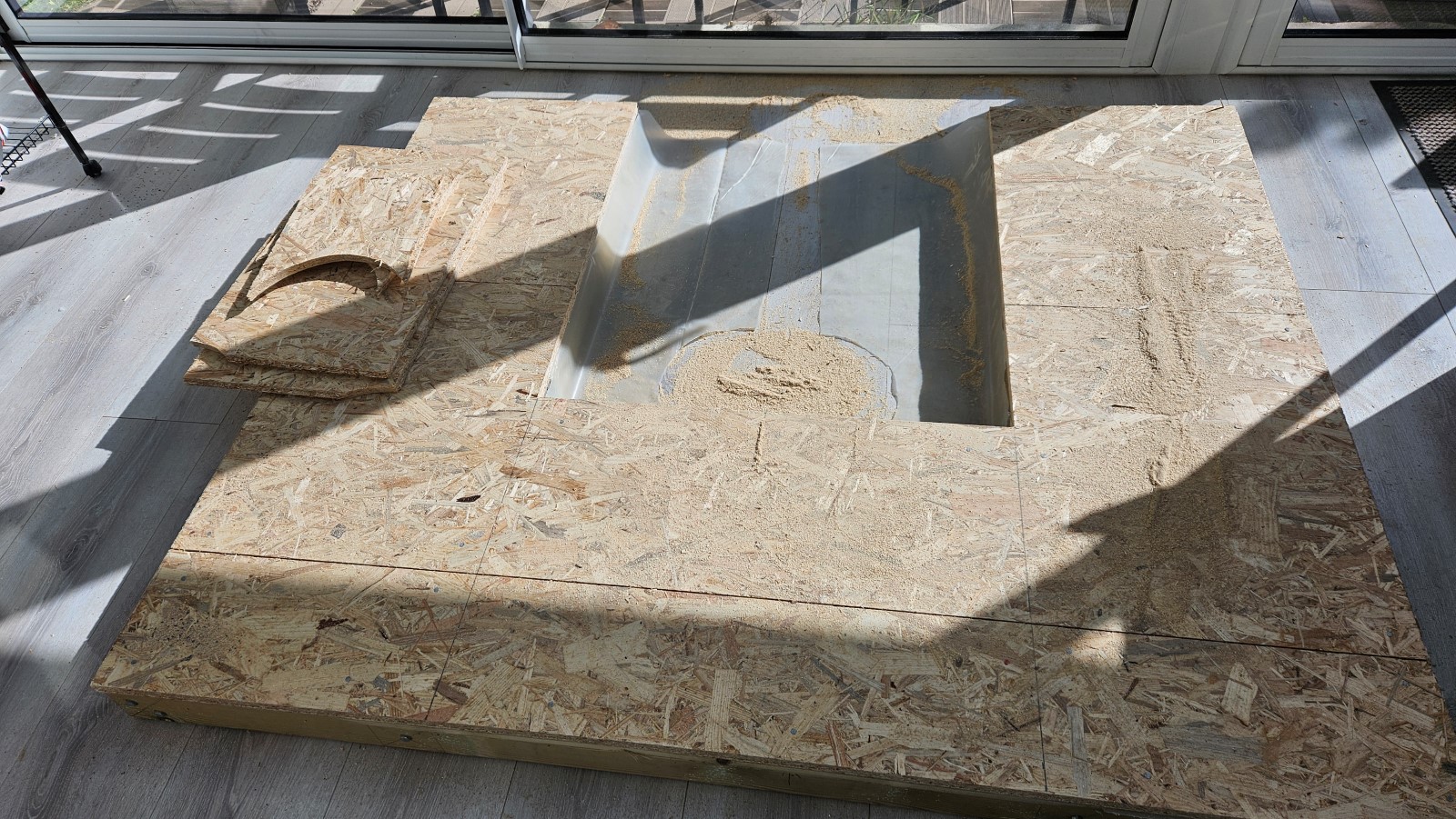

Découpe entre midi et deux, un sandwich et une bière dans une main... et une scie sauteuse dans l'autre main ! :D
- Découpe du cercle où se logera le pied de monture, une fois le plancher refermé
- Découpe des panneaux qui seront articulé par des charnières
Et un coup d'aspirateur à la suite ! Juste fini pour repartir bosser...
Prochaine étape, je fixe le plancher plastique de l'abri dessus, et il faudra que je le découpe lui aussi (j'ai hésité à faire les deux en même temps, mais finalement j'ai commencé par l'OSB).

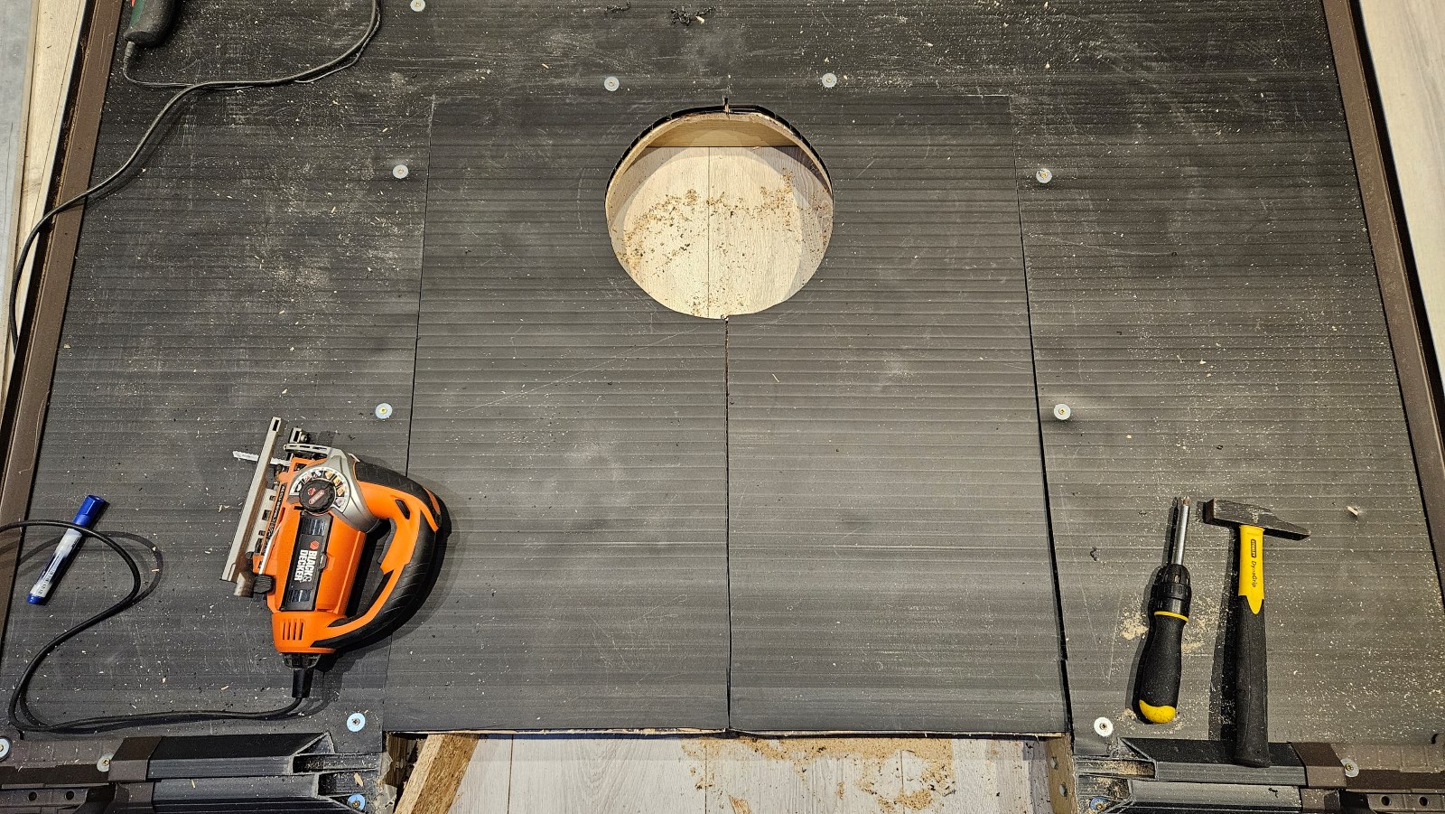

Messages : 10993
Abri astro
Message par Olivier-Fantasy » 19 oct. 2024, 21:41
Plancher fixé...
2024-10-19 11.59.43.jpg (303.01 Kio) Consulté 1521 fois
Emplacement des volets et barre de seuil découpés...
2024-10-19 14.36.52.jpg (465.52 Kio) Consulté 1521 fois
La barre de seuil est coupée en biais, afin de pouvoir être repositionnée et qu'elle tienne en place (pour refermer les portes) :
2024-10-19 14.37.07.jpg (385.18 Kio) Consulté 1521 fois
Bon, maintenant il faut raccourcir le bas des volets (sinon, je ne pourrais pas les ouvrir à plat, à l'intérieur de l'abri)... Puis, couper en deux le plancher qui va sur les volets, etc.
2024-10-19 15.05.36.jpg (388.33 Kio) Consulté 1521 fois
Mine de rien, il y a de quoi faire :
2024-10-19 18.43.44.jpg (346.74 Kio) Consulté 1521 fois
Bon, voilà, ça a l'air correct :
Plancher fixé sur les volets... Ne manque plus que les charnières, mais je les mettrais à la fin, avec l'abri en place - sinon ça va être galère pour porter le châssis jusqu'au jardin !
2024-10-19 21.27.54.jpg (353.84 Kio) Consulté 1521 fois
Cela s'ouvrira comme ça :
2024-10-19 21.28.46.jpg (385.89 Kio) Consulté 1521 fois
Il faudra que je place des cales dessous, pour que les volets ne s'affaissent pas en position fermée (ou que je trouve un système pour qu'ils tiennent).
Le plancher autour de la monture est super costaud, mais il ne faudra pas monter sur les volets ! :P De toute façon, ce sera toujours plus facile pour bricoler d'ouvrir les volets, ou s'il ne pleut pas, de carrément pousser l'abri pour dégager la monture.
Etape suivante : monter les roues (bien alignées !!)... puis la suite se fera dehors (creuser les rails, monter l'abri), en espérant que la pluie s'arrête enfin !!! (Pas comme l'an dernier, où on a passé l'hiver sous l'eau)

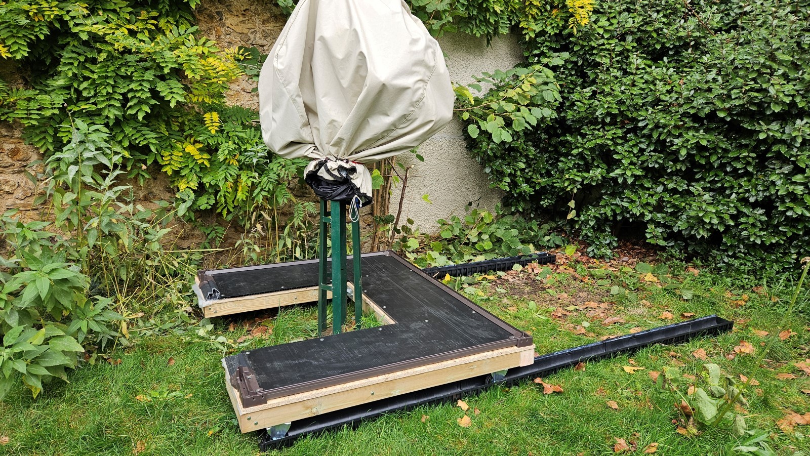

Roulettes en place :
2024-10-20 15.34.12.jpg (480.14 Kio) Consulté 1443 fois
J'hésitais entre les fixer avec des tirefonds (8x60) ou de simples vis à bois de 60... Après avoir mis deux tirefonds, je n'étais pas certain que ça ne bouge pas (en pré-perçant diam.6 je n'arrive pas à visser, tellement le pin est dur / mais en perçant de 8, je peux visser le tirefonds à la main, donc pas trop confiance !)... Donc, j'ai fait 50/50 : 2 tirefonds + 2 vis à bois par roue... comme ça, s'il y en a un qui lâche, j'aurais le reste qui tient :P
Coup de bol, ma pelle de détection fait la largeur des caniveaux :
2024-10-20 15.15.34.jpg (442.11 Kio) Consulté 1443 fois
Donc, je positionne les rails, puis je profite de la visite de mon grand fiston pour qu'il m'aide à trimballer le châssis (150kg !) :
Plus qu'à creuser sous les rails pour les enterrer (je voulais vérifier d'abord que ça roule bien et que mes mesures soient les bonnes)...
Prochaine étape : construire l'abri (enfin !!) :D
Et la météo ne prévoit pas de pluie (le dieu des abris astro m'a entendu !!).

Messages : 10993
Abri astro
Message par Olivier-Fantasy » 03 nov. 2024, 22:52
Bon, entre le temps de m...de et le boulot, il y a eu une pause dans l'avancement des travaux :P
Cet après-midi, j'ai fini par creuser les trous pour les rails - mine de rien, pas si facile, vu que c'est du plastique et qu'avec le poids du châssis, ça gondole pas mal... Je me suis bien enquiquiné pour que ça reste droit dans le sol.
Deuxième souci : avec l'enfoncement des rails, le châssis frôle le sol... qui n'est pas plat !!... Il a donc fallu que je creuse les bosses pour que ça passe... MAIS... la monture est fixé sur un bloc de béton, qui dépasse du sol... Donc, le châssis ne revient plus aussi près de la monture que prévu.
Je vais laisser comme ça, et si ça pose souci (vu que la monture n'est plus pile au centre de l'abri), je serai bon pour creuser un peu la poutre du châssis qui se trouve contre le béton... Au moins, ça ne risque pas de venir cogner dans la monture. Le béton fait office de frein naturel (le châssis s'arrête dessus).
La suite, c'est la construction de l'abri sur le châssis : enfin !!! :D
(Bon, pour le moment, la semaine de boulot reprend...)

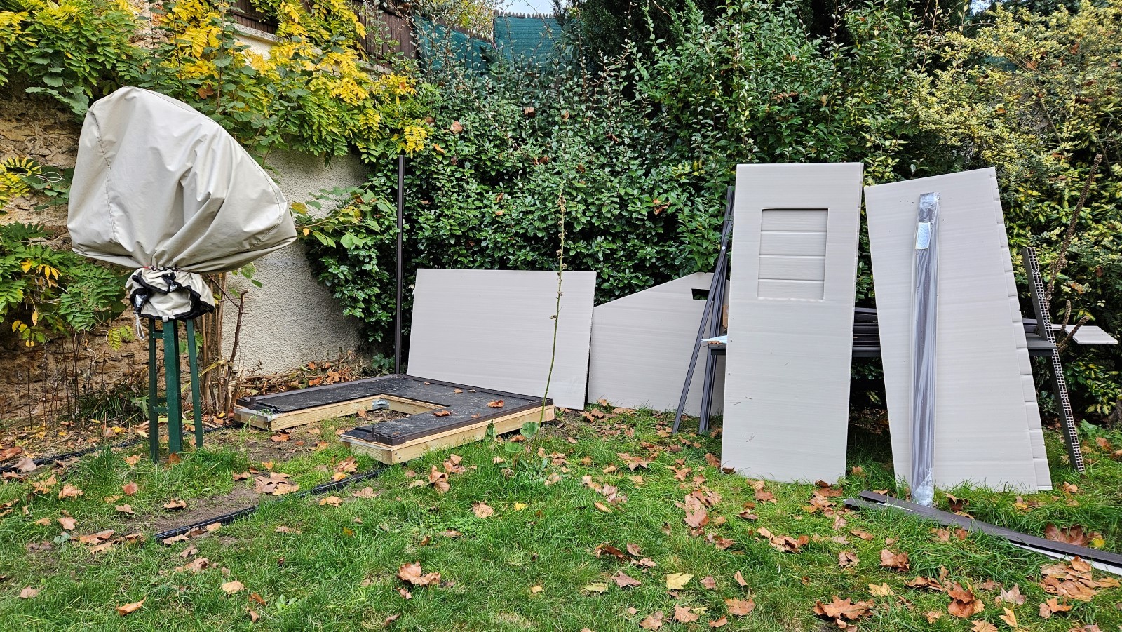

Messages : 10993
Abri astro
Message par Olivier-Fantasy » 10 nov. 2024, 21:58
Bon, semaine de m...de (décès "surprise" de mon père, pas cool... bref)... mais j'ai pu avancer un peu cet après-midi, pour me changer les idées.
Donc, le montage de l'abri en lui-même a enfin commencé - malgré la grisaille et la bruine !!
Et ça se fait assez facilement, je suis content (car je suis en solo, donc ça risque de coincer pour le toit).
On en est là :
2024-11-10 17.41.32.jpg (401.76 Kio) Consulté 1087 fois
Les lunettes ne seront pas dans la position que l'on voit sur les images (orientées vers la Polaire), elles seront en position "parking", que je choisirai quand l'abri sera terminé (iOptron en propose 4 au choix + une "Utilisateur" si on veut) :
2024-11-10 17.42.35.jpg (369.32 Kio) Consulté 1087 fois
Espérons que ça ne souffle pas trop cette nuit, car pour l'instant les murs ne sont pas fixés au châssis !! ;)
La suite demain, puisque la Providence fait que c'est un jour férié. Youpi !! :P
