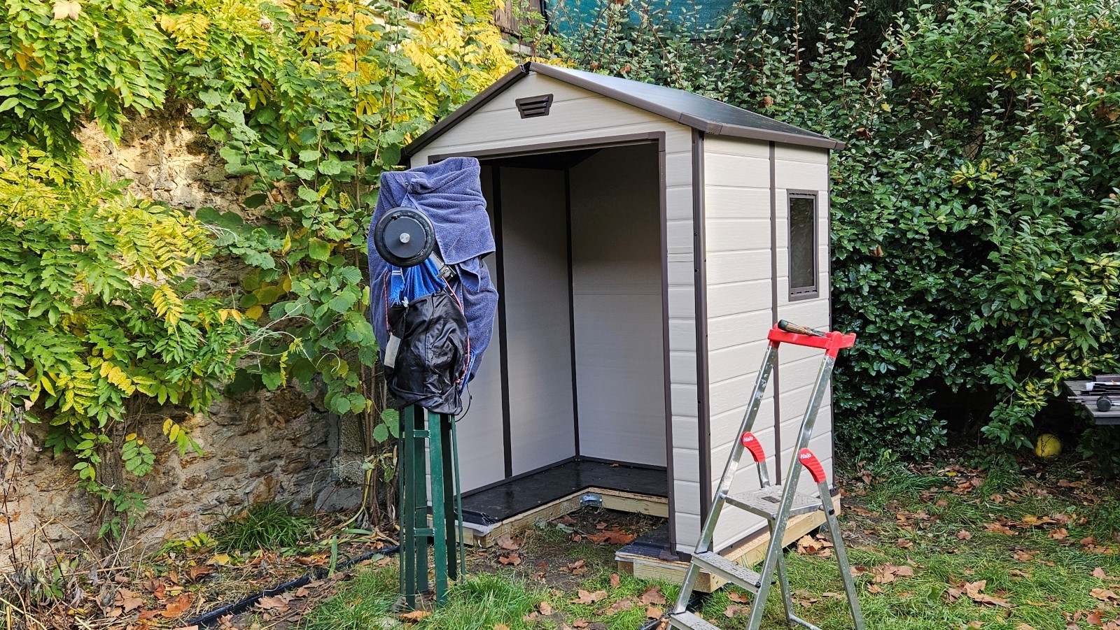

Alors, après une matinée humide (bruine) et un après-midi où le ciel bleu jouait à cache-cache avec les nuages... l'abri est quasi terminé !

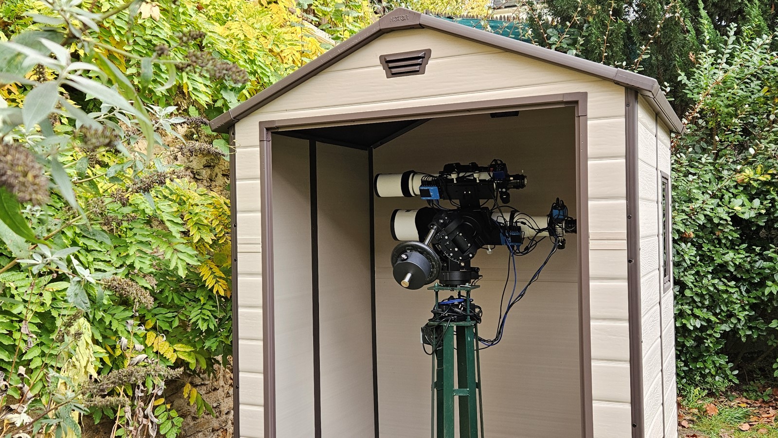

Le matin, je termine les murs + fixation au châssis :
Puis, le temps s'éclaircie, donc je peux débâcher le duo de lunettes pour modifier leur position (sinon, ça ne passe pas la porte), et poser le toit avec l'aide de ma tendre et douce :
Ça sent bon quand je vois les lunettes sans bâche !!
Du coup, petite récréation avant de fixer le toit (c'était bien pénible à emboiter sur les 4 murs). Essais de positions de "park".
Droites comme ça, cela passe la porte, avec les pares-buées sortis (mais ça ne me rassure pas que les lunettes tiennent à la verticale dans la platine Losmandy : faudrait pas que ça vienne à glisser !) :
Sinon, dans ce sens, ça passe la porte aussi :
En position normale, direction la Polaire, ça ne passe pas :
Perso, je verrais bien les lunettes comme ça (je ne sais pas si c'est une position "officielle", parmi celles au choix dans le logiciel de la monture, mais je pourrais toujours me faire une position "utilisateur") :
Il faudrait essayer si ça rentre en largeur avec les caméras - mais je ne sais pas si je les laisserais. Ce serait plus facile, pourtant, et d'après Maître John, il faudrait ("On ne touche pas à la ligne d'imagerie une fois qu'elle est réglée"). Je voudrais déjà vérifier l'humidité dans l'abri, avant :

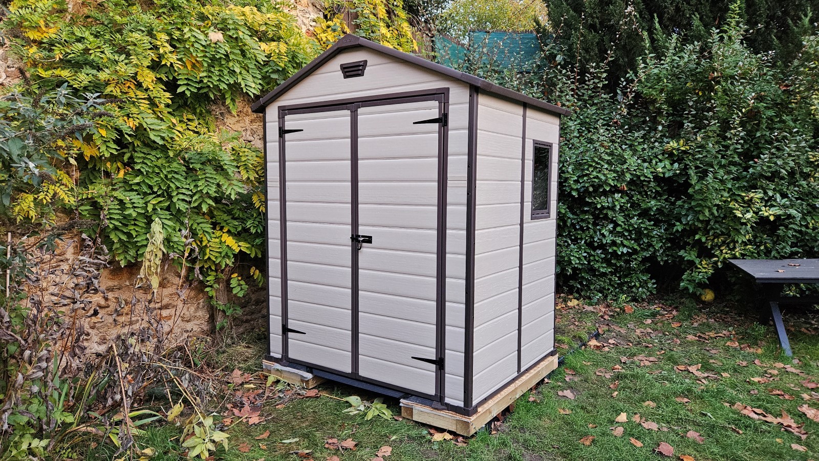

Trêve de récréation, il faut finir les portes et les mettre en place :

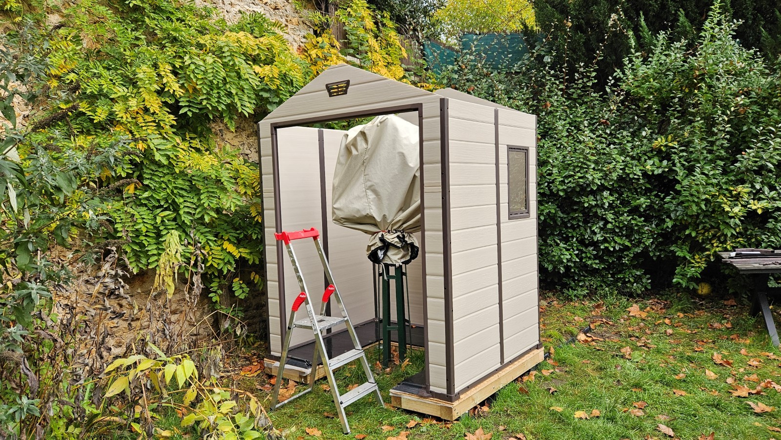

Voilà ! Mes bébés sont au chaud !
Pour l'instant, j'ai laissé une serviette éponge dessus, juste au cas où, pour me rassurer - mais ça ne pourrait sûrement jamais être aussi humide que sous la bâche, cette année (jamais vu ça en 2 ans de bâche, autant d'humidité !!).
Prochaine étape : le plancher ! Celui que j'ai découpé ne convient plus, vu que le châssis ne veut pas reculer autant que prévu (il frotte sur le béton de la monture !). Je vais le redécouper en carré, ce sera plus simple. Le plancher sera un peu moins ouvert, je ne sais pas si ça jouera beaucoup sur la remontée d'humidité, en période (longue) de pluie comme on a déjà eu... On verra bien.
Et puis, il faudra aussi que je pose l'isolant, sur les murs et le plafond... A suivre, donc.

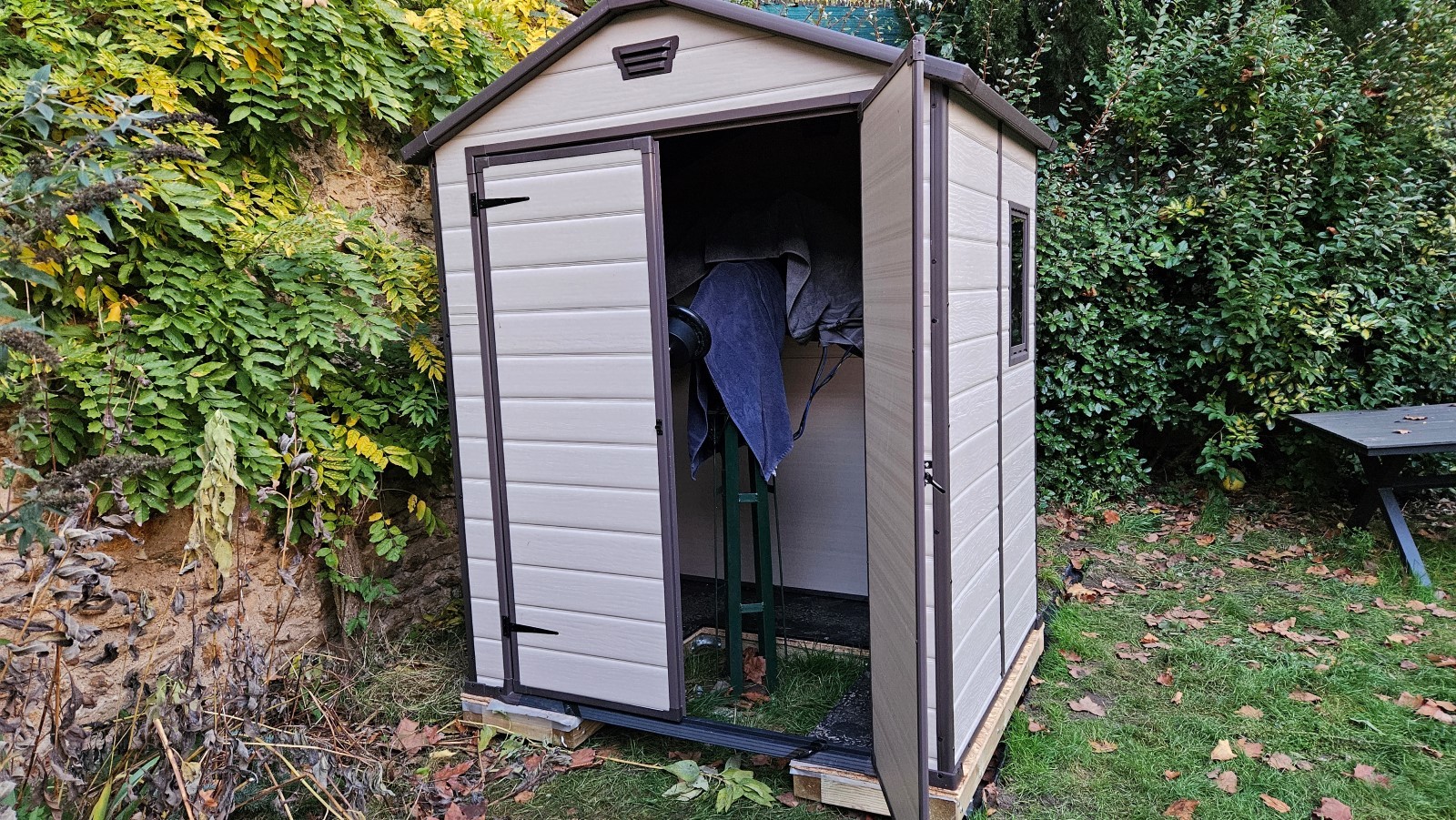

Et ensuite ? Eh bien, j'avais acheté un mini PC, sur l'avis de Maître John, mais jamais utilisé car il est arrivé en Wifi 6 et je n'ai que du 5 à la maison... Le PC tourne sur le 5, mais d'une lenteur horripilante, donc ça m'a gavé et je n'ai jamais installé le PC au pied de la monture - aussi parce que la monture était sous bâche.
Mais maintenant que j'ai un bel abri, prêt à observer entre les nuages, je me dis que c'est le moment d'installer mon mini-PC, histoire de me débarrasser de mon câble USB de 10m !
J'avais déjà installé le remote sur mon ancien portable (que j'utilise pour le VA). Il faut que je réinstalle ça sur le nouveau (qui est en W11, donc je prie !)... Et trouver une solution pour piloter le tout à distance : que je puisse à la fois être en ligne (Internet) pour poster sur le forum en direct + piloter le mini-PC qui sera au pied de la monture.
J'imaginais mettre le mini-PC en "émetteur wifi" (je n'ai pas le terme exact) et me brancher dessus, pour contourner le souci de Wifi 6, mais si je suis en wifi sur le mini-PC, j'imagine que je ne pourrais plus être en même temps sur Internet...
L'informatique et moi, ça ne fait pas deux... mais presque... Donc, je suis preneur de toute "solution simple pour moldus en réseau informatique"

Au contraire, ça va ventiler.Olivier-Fantasy a écrit : ↑11 nov. 2024, 19:47Je vais le redécouper en carré, ce sera plus simple. Le plancher sera un peu moins ouvert, je ne sais pas si ça jouera beaucoup sur la remontée d'humidité
Les serviettes éponge auront tendance à garder l'humidité, ça va éponger l'air ambiant.
Sinon, c'est pas mal comme petit abri et assez simple à mettre en station astro.
Beau boulot

Salut Olivier, ta pas peur d'éventuelle flexion avec ton trépied sur du long termes.
Le métal ça bouge selon les températures également...
Moi j'avais préféré la solution pilier en béton
En tout cas, jsuis content pour toi.
Tu verras, Avoir un poste fixe ça change la vie!

Bah, cela fait bientôt 3 ans (janvier 2022) que la CEM70 et la TS130 sont dessus :mickyman23 a écrit : ↑11 nov. 2024, 20:36Salut Olivier, ta pas peur d'éventuelle flexion avec ton trépied sur du long termes.
viewtopic.php?p=100598#p100598
Et je pense ne pas avoir refait la MES depuis... pfff... l'été 2023 !!
Maintenant, ce sera mieux. Je pourrais gâcher passer quelques heures de ciel clair à peaufiner ma MES (drift align avec PHD2, car je ne vois malheureusement pas la Polaire) et ça restera bien en place, grâce à l'abri roulant.
Et le pilier béton, je n'avais pas voulu, car j'espère ne pas rester ici toute ma vie et il faut que je laisse le jardin "vendable" pour les suivants (quand je vois les images de ton ciel, je fais mes valises direct !!!
C'est clair ! J'en avais envie depuis longtemps. La monture fixe et le matériel sous bâche, c'était un premier pas. Mais en fait, je mettais 10-12mn à rebâcher, donc pas serein en cas de pluie inattendue (ici, on est sous l'eau quasi tout le temps depuis 2 ans). Donc, j'ai loupé plein de soirs où j'aurais pu "sniper" entre les nuages, par peur de débâcher et de me prendre un grain (car quand ça tombe, ça peut durer 2 jours, et si le matériel est dehors sous l'eau et pas bien protégé, ça craint !).
Mais c'est fini : vive l'abri roulant !
Plus qu'à trouver le moyen de me connecter sans fil, et ce sera parfait (même si ça ne prend pas longtemps de dérouler-réenrouler le câble USB de 10m).

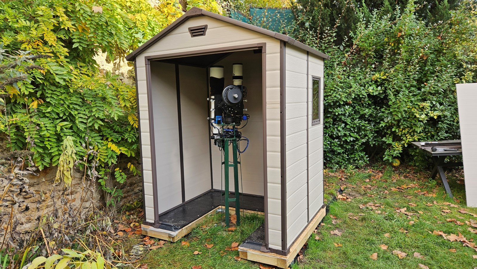

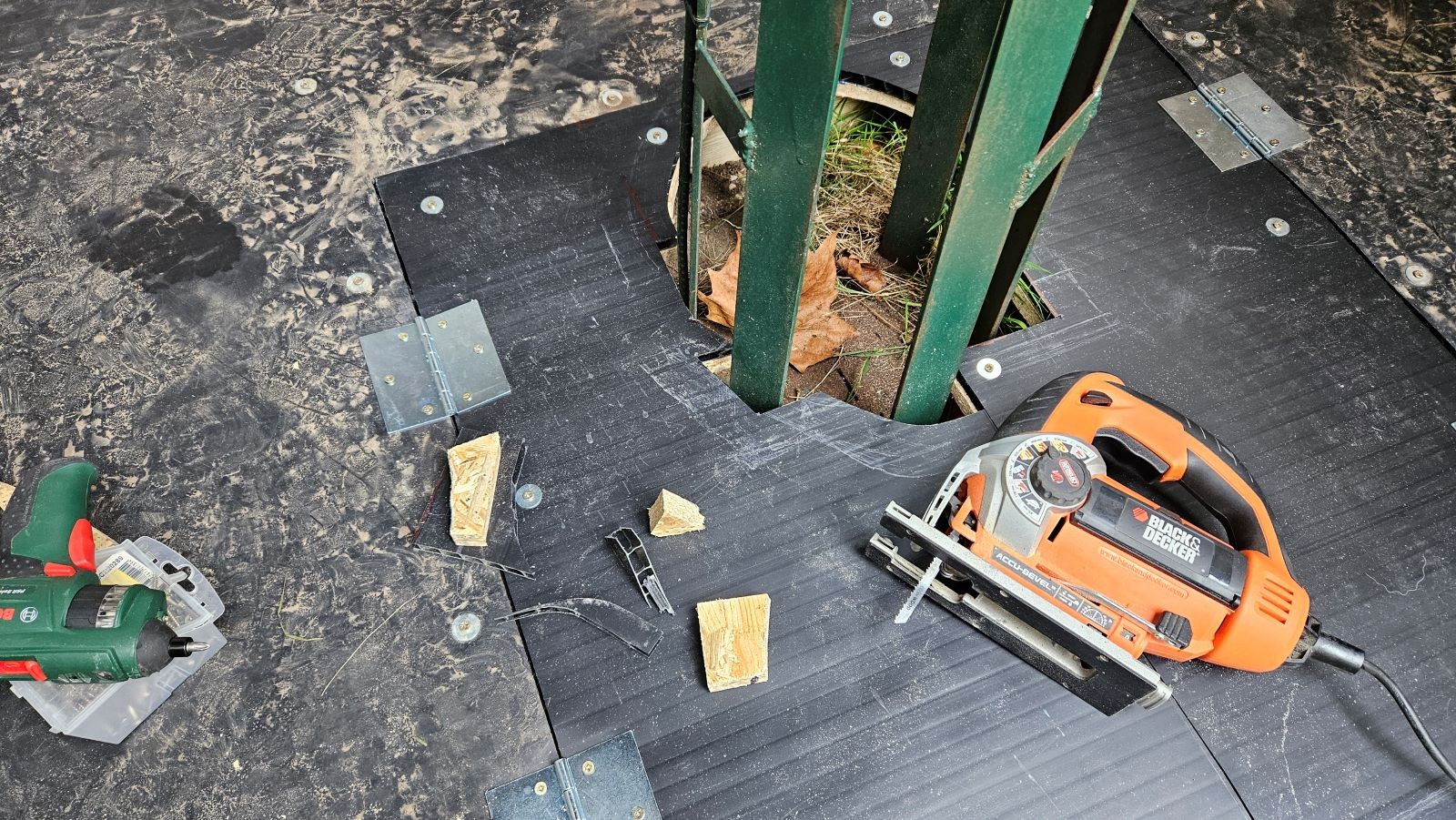

Voilà, le plancher est en place.
Du coup, je n'aurais pas dû découper le passage de la monture avant de l'avoir en place, car avec le décalage (dû au fait que le châssis ne peut pas autant avancer que prévu : il bute sur le béton de la monture), le cercle d'origine ne convenait plus.
Pas grave, j'ai tout découpé
Et voilà
On vire la barre de seuil et la cale qui soutient le plancher, et on pousse l'abri pour dégager le matériel :
La cale (un poil trop haut, mais j'ai vissé ça avec des chutes et le sol va bien finir par se tasser) :
On peut monter dessus, même si je ne sauterais pas à pieds joints (de toute façon, c'est sous le contre-poids, donc pas destiné à ce qu'on s'y tienne).
J'espère que ça participera à éviter les remontées d'humidité (le plancher plastique dépasse sur le bois, en décalé, pour que ça jointe mieux), même si, du coup, c'est trop ouvert à l'arrière, à cause de la découpe décalée du début... (mais en plein milieu de l'abri, le sol devrait rester sec, même en temps de pluie). En tous cas, on verra bien.
Je me tâte pour ajouter un déshumidificateur, car là ça me parait déjà bien plus "au sec" que lorsque le matériel était sous bâche... donc bon... à voir.
En tous cas : clap de fin !! Maintenant, la structure est faite. La suite, ce sera l'informatique, pour une connexion à distance, sans fil (en bonne voie, plus qu'à tester... quand le ciel le permettra !).

Et voilà
