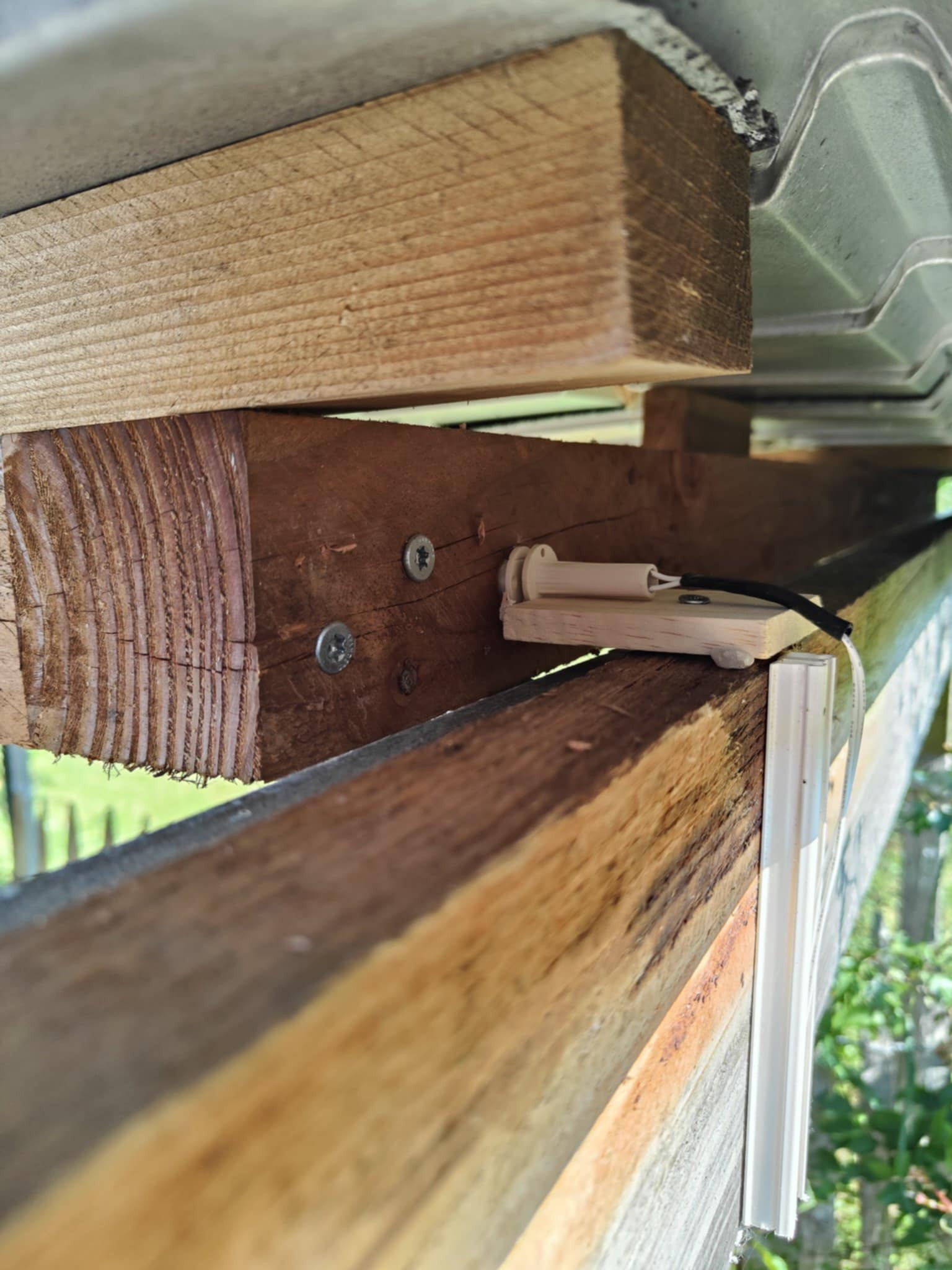

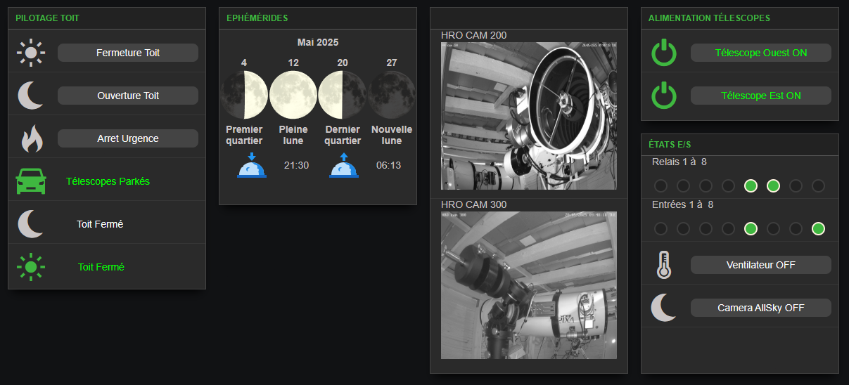

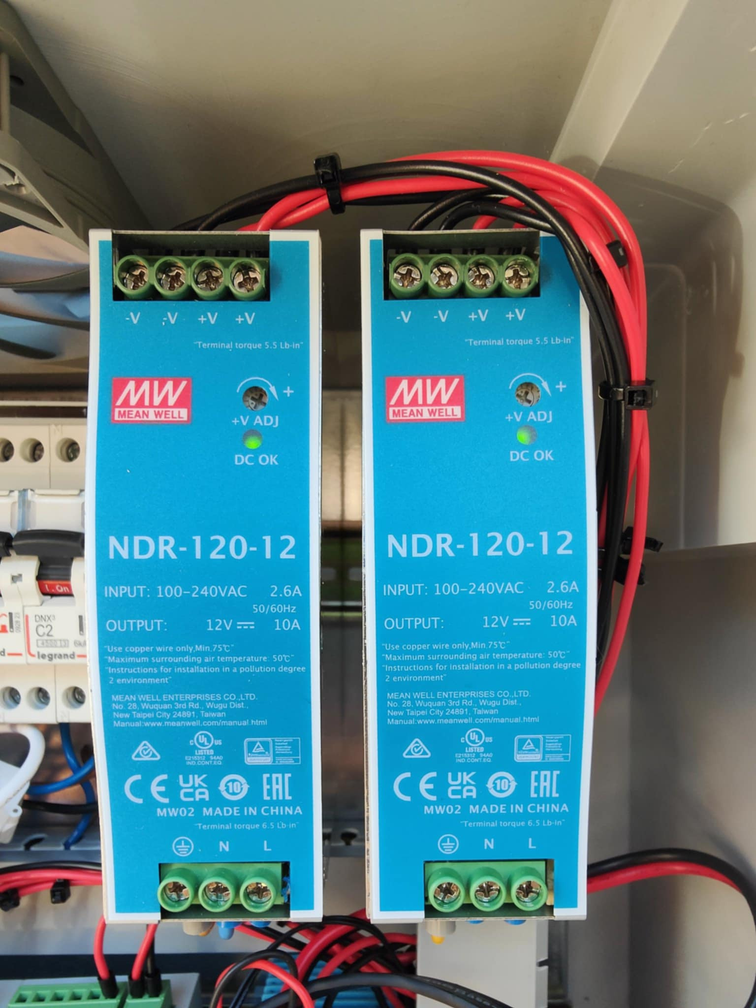

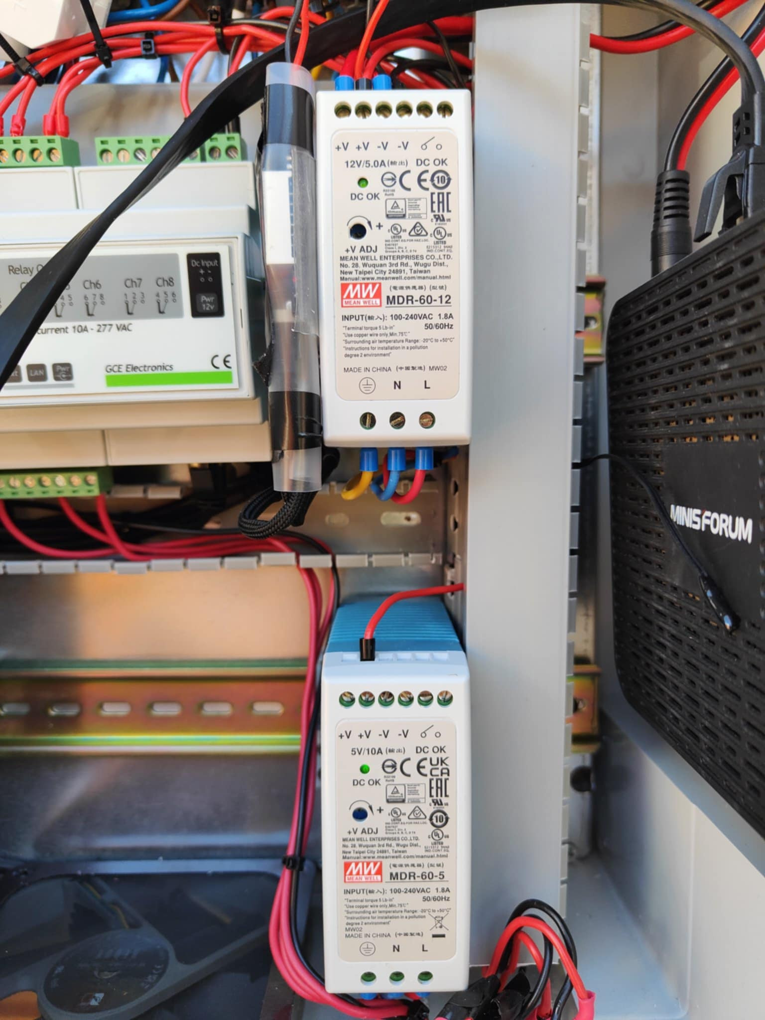

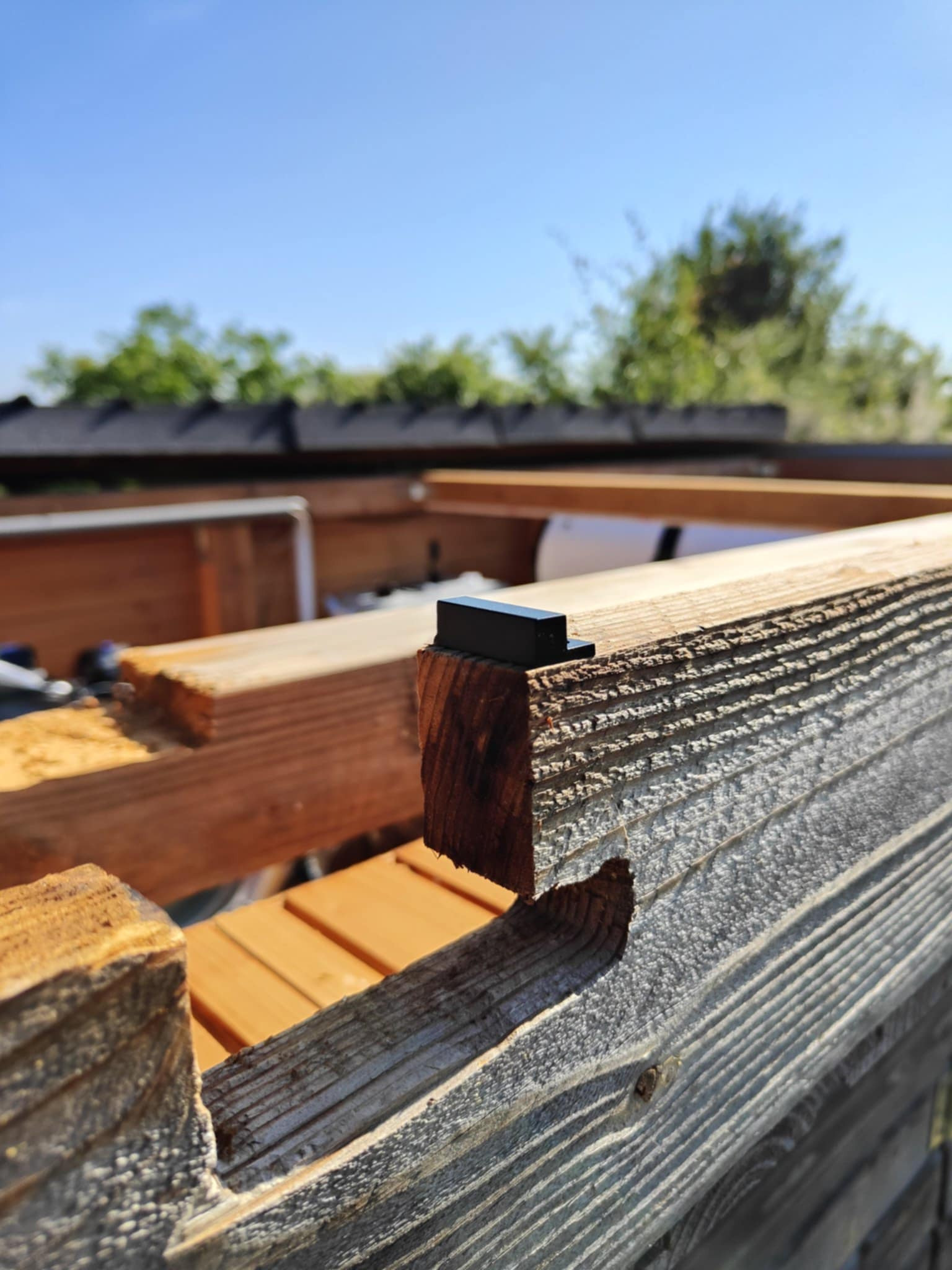

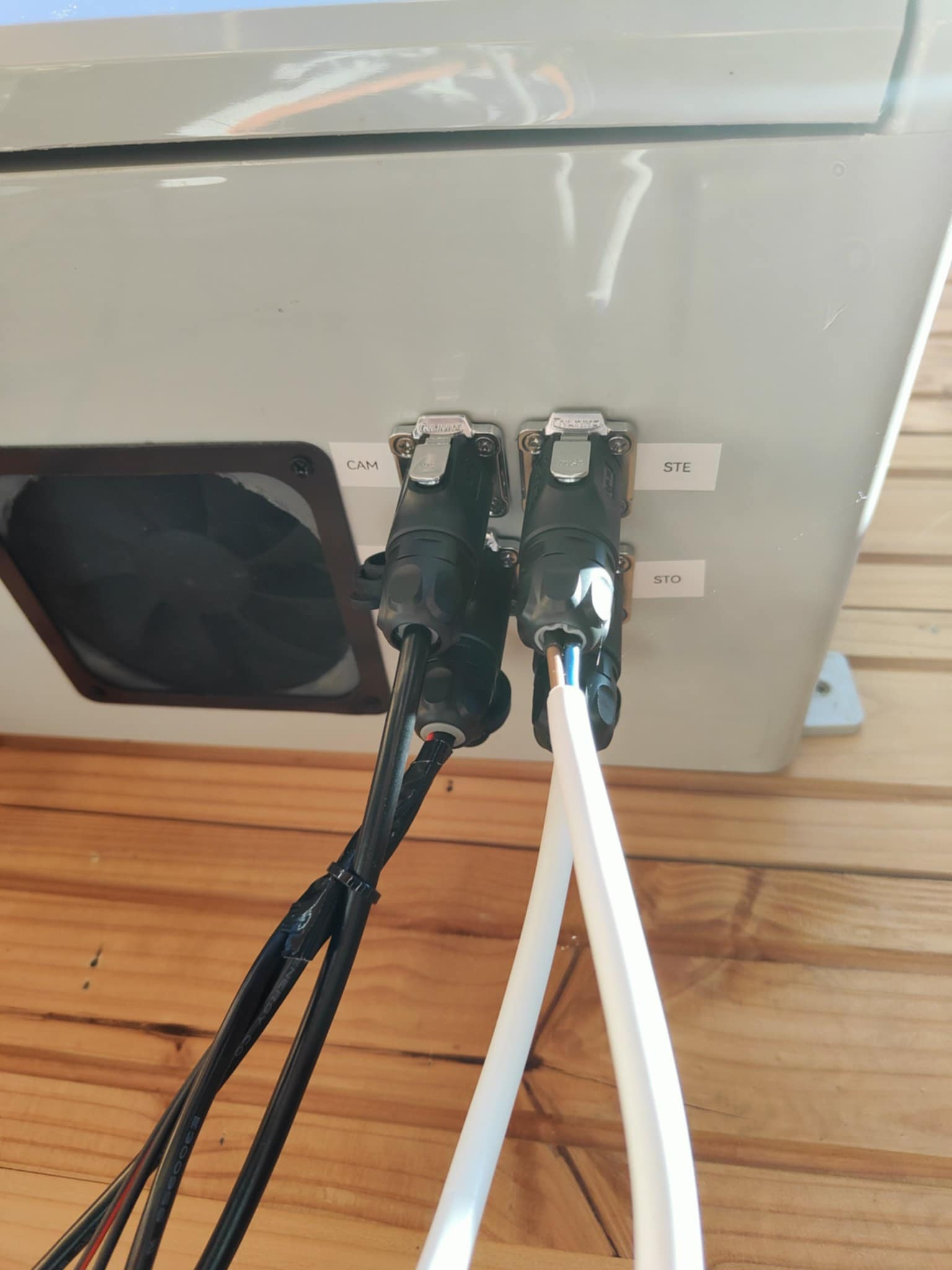

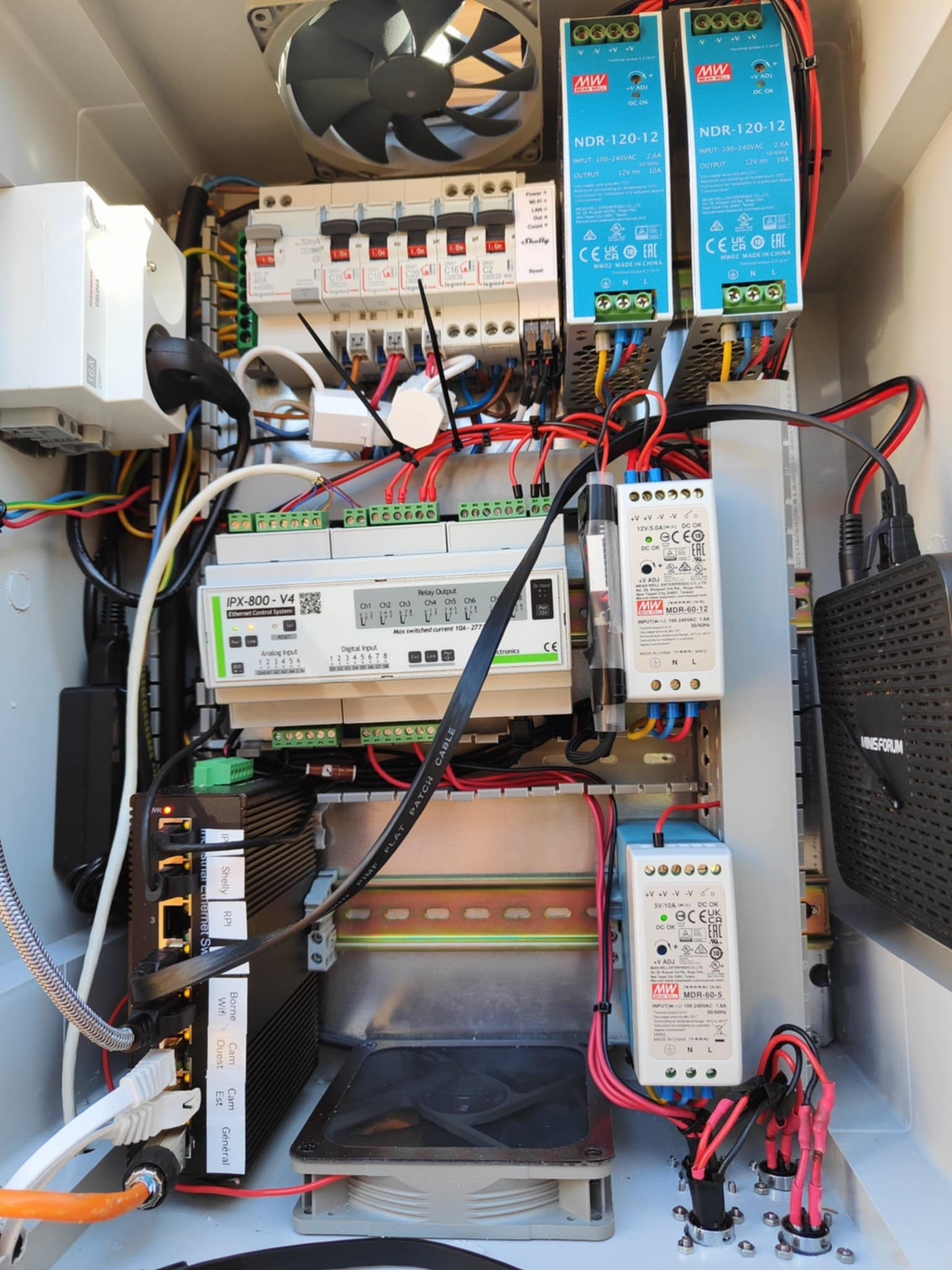

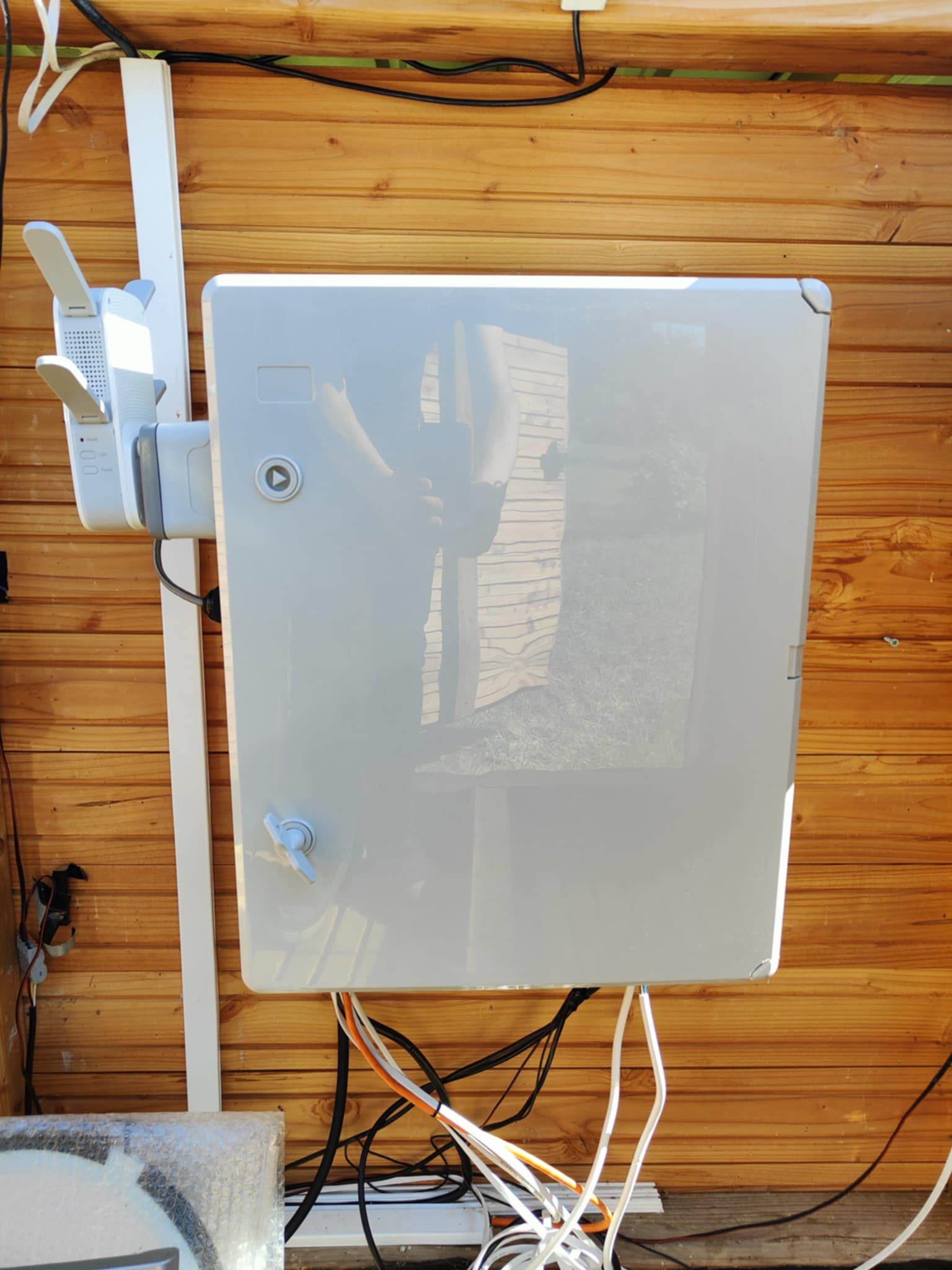

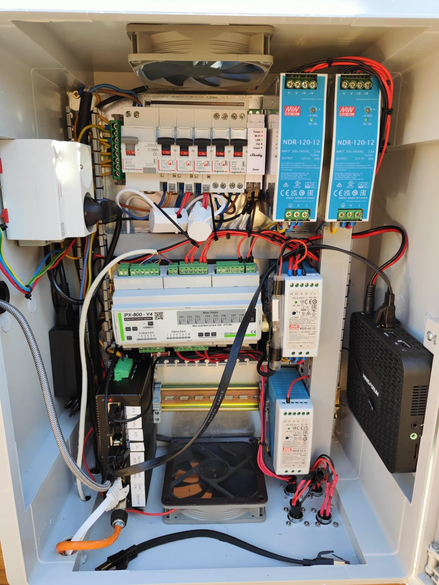

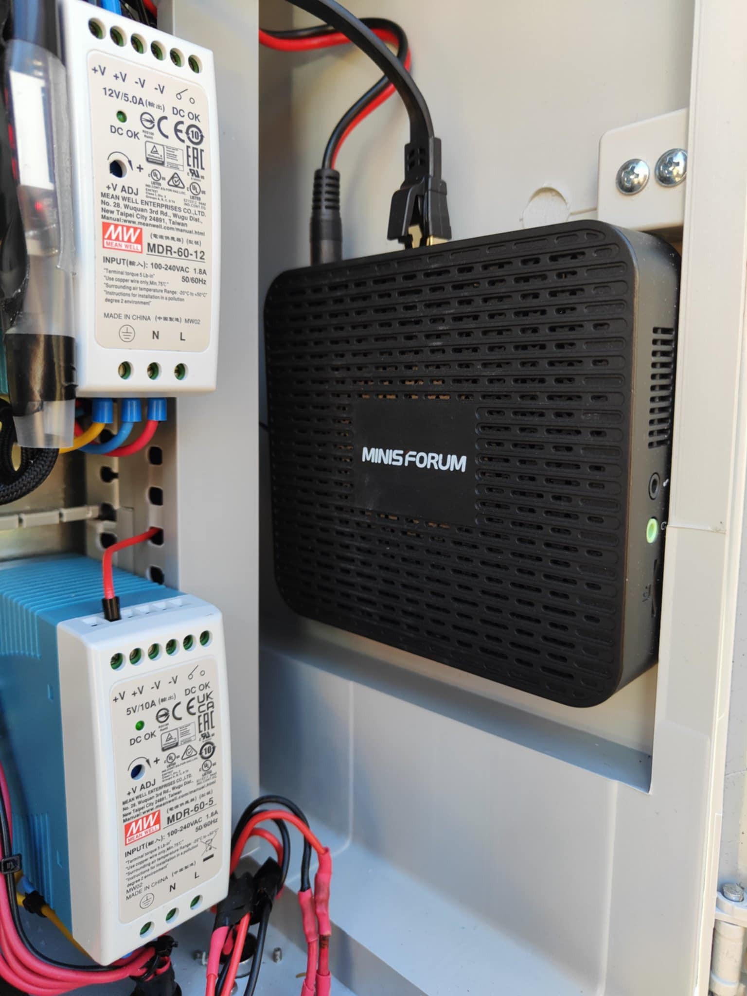

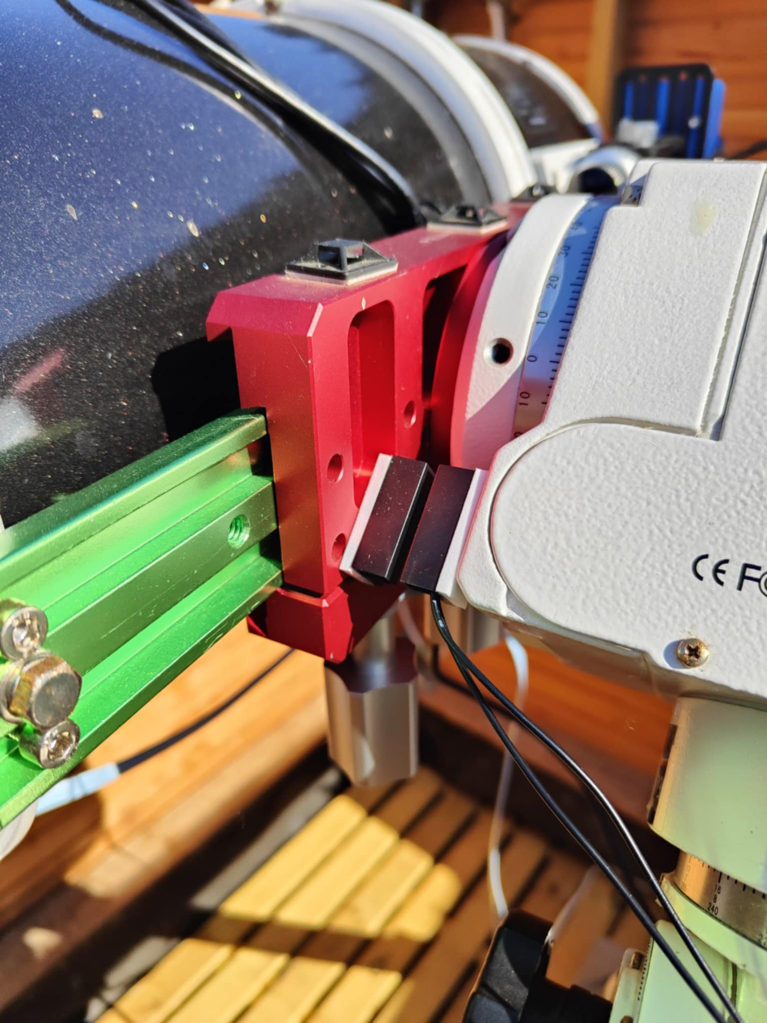

Du nouveau du côté du HRO, avec une refonte totale de la partie électrique, une nouvelle armoire se substituant à la précédente, avec un équipement toujours basé sur l'IPX800 mais revu de fond en comble: nouvelles alimentations séparées plus qualitatives et plus performantes, au nombre de 4, avec monitoring en temps réel de tous les paramètres (2 modules en wifi), ajout de dispositifs AntiCon:tm: sur les deux setups et sur le toit coulissant , ajout d'un mini pc qui fait office de serveur dans l'armoire.
capteurs STO
Capteurs STE
capteurs fermeture du toit
capteurs ouverture du toit
nouvelle armoire, plus spacieuse et ventilée par deux gros Noctua filtrés asservis a un module de contrôle de temperature.

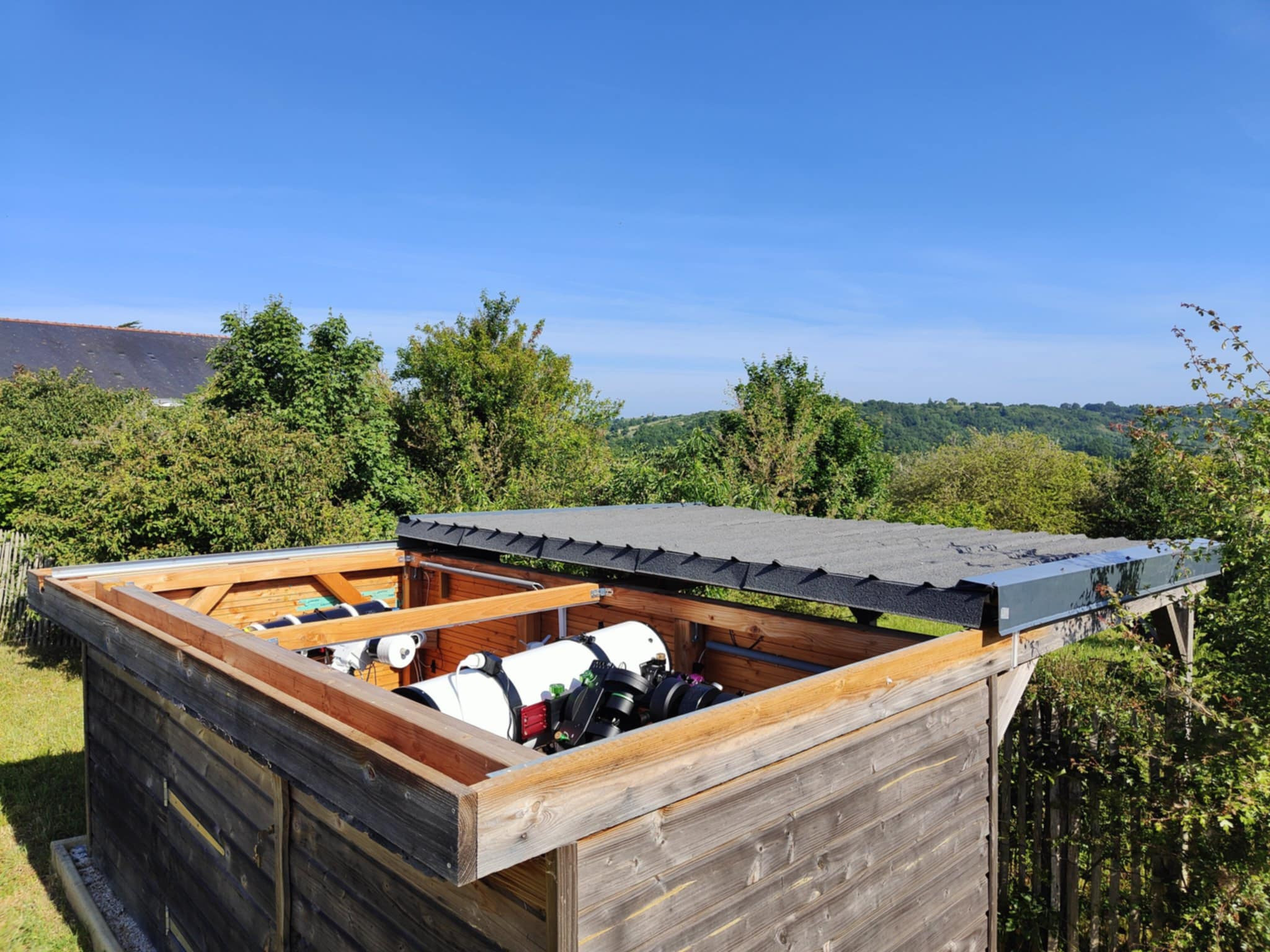

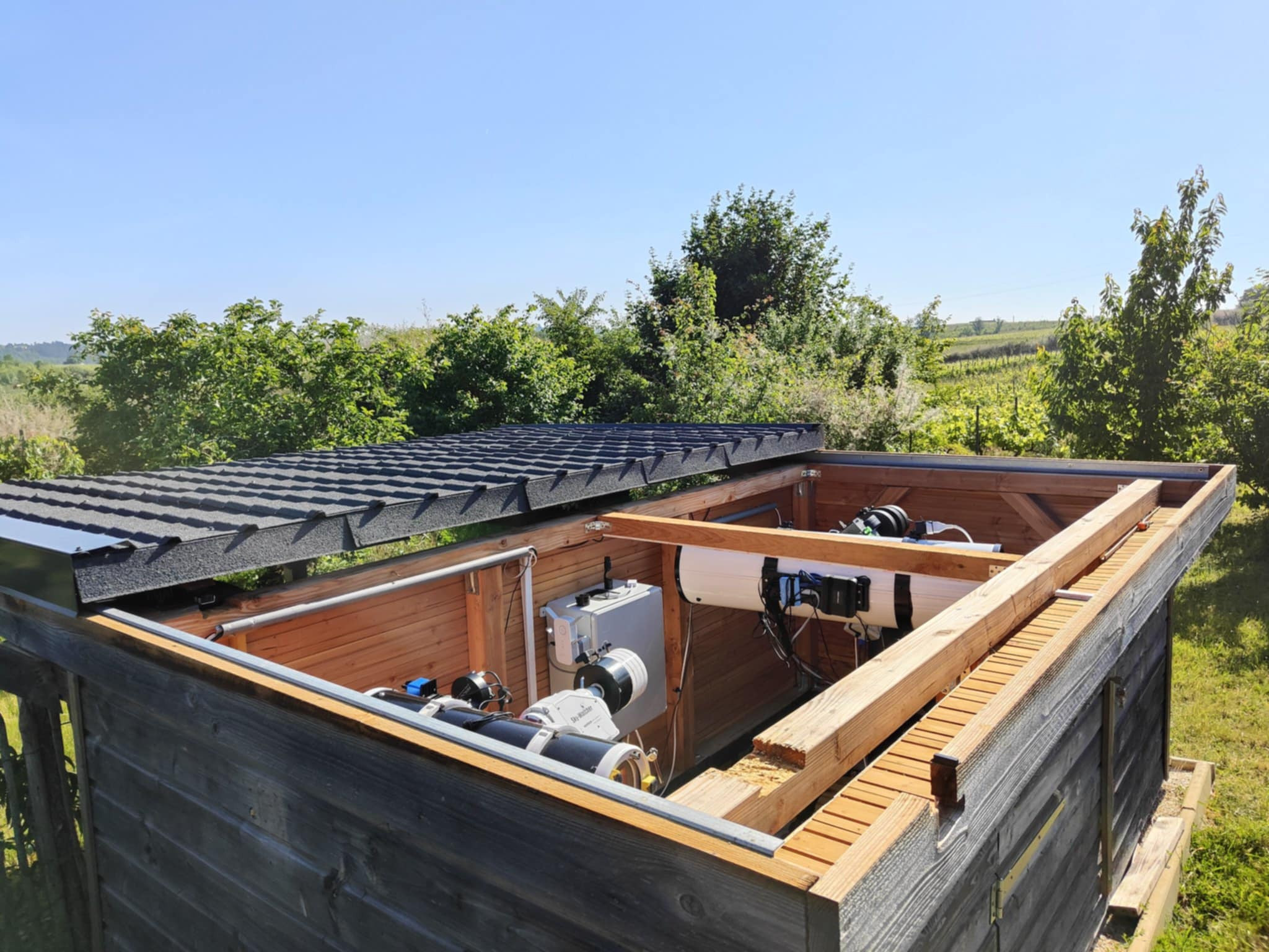

Une maintenance de toute la toiture a aussi été faite, avec un ajustement de la partie motorisation/traction pour compenser le travail du bois après 2 ans.
Désormais l'ensemble de capteurs présents sur les montures et la toiture permettent de garantir la sécurité de l'ensemble, avec des protections au niveau de la programmation qui prennent en compte la position des capteurs afin de ne pouvoir ouvrir ou fermer le toit que si les montures sont parquées, et de ne pouvoir bouger les montures que si le toit est ouvert, le tout automatisé dans NINA qui peut piloter l'installation toute seule!
A venir d'ici les NAT, caméra allsky revue et corrigée, toujours a base de Pi5 et d'imx678, mais avec le Pi5 déporté dans l'amoire.
Je suis entrain de faire des plans pour un eventuel 3eme setup (G11/T300 en mode planétaire) qui serait dans une annexe déportée a côté de l'observatoire actuel, mais je n'ai rien décidé encore.

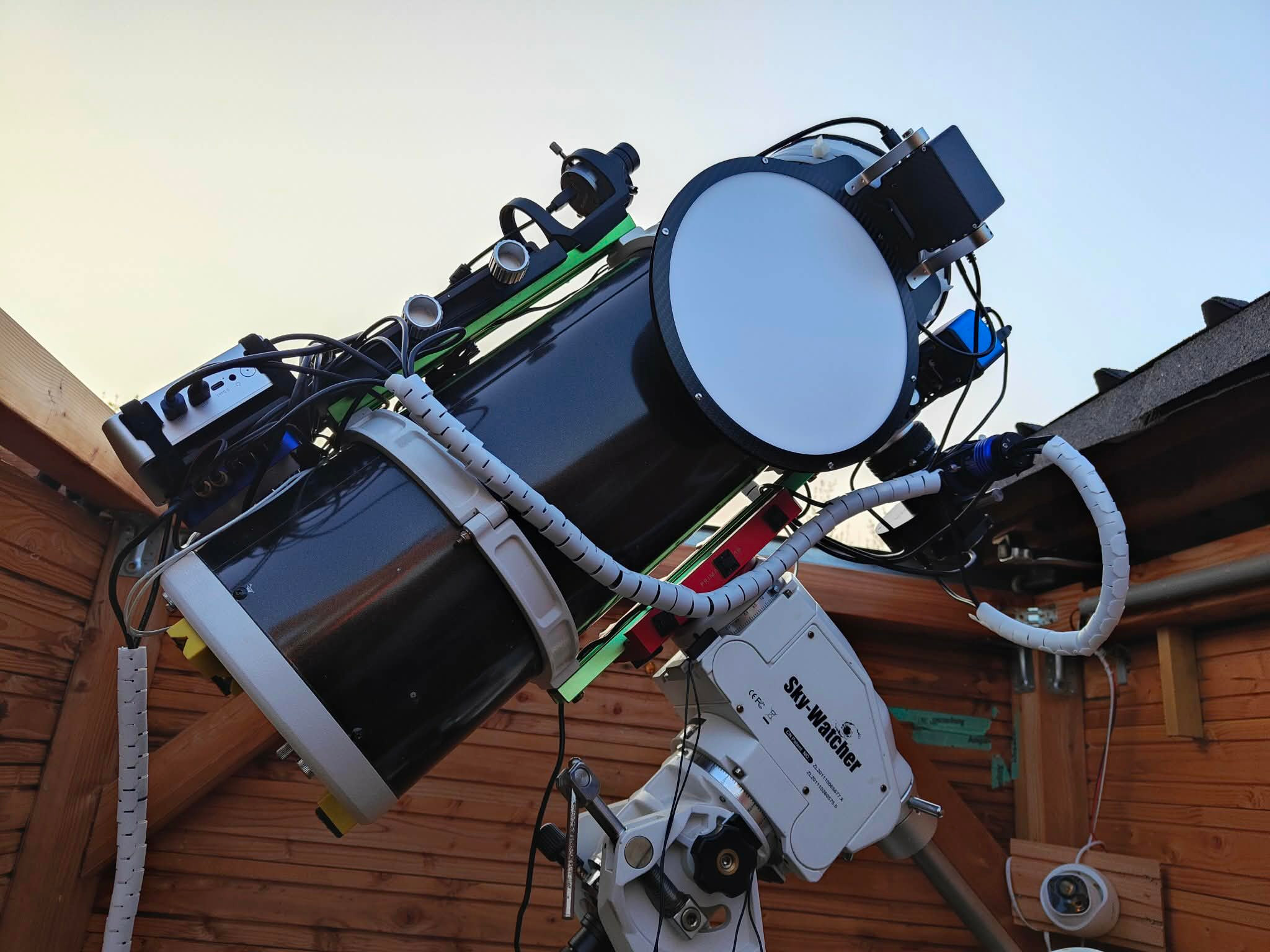

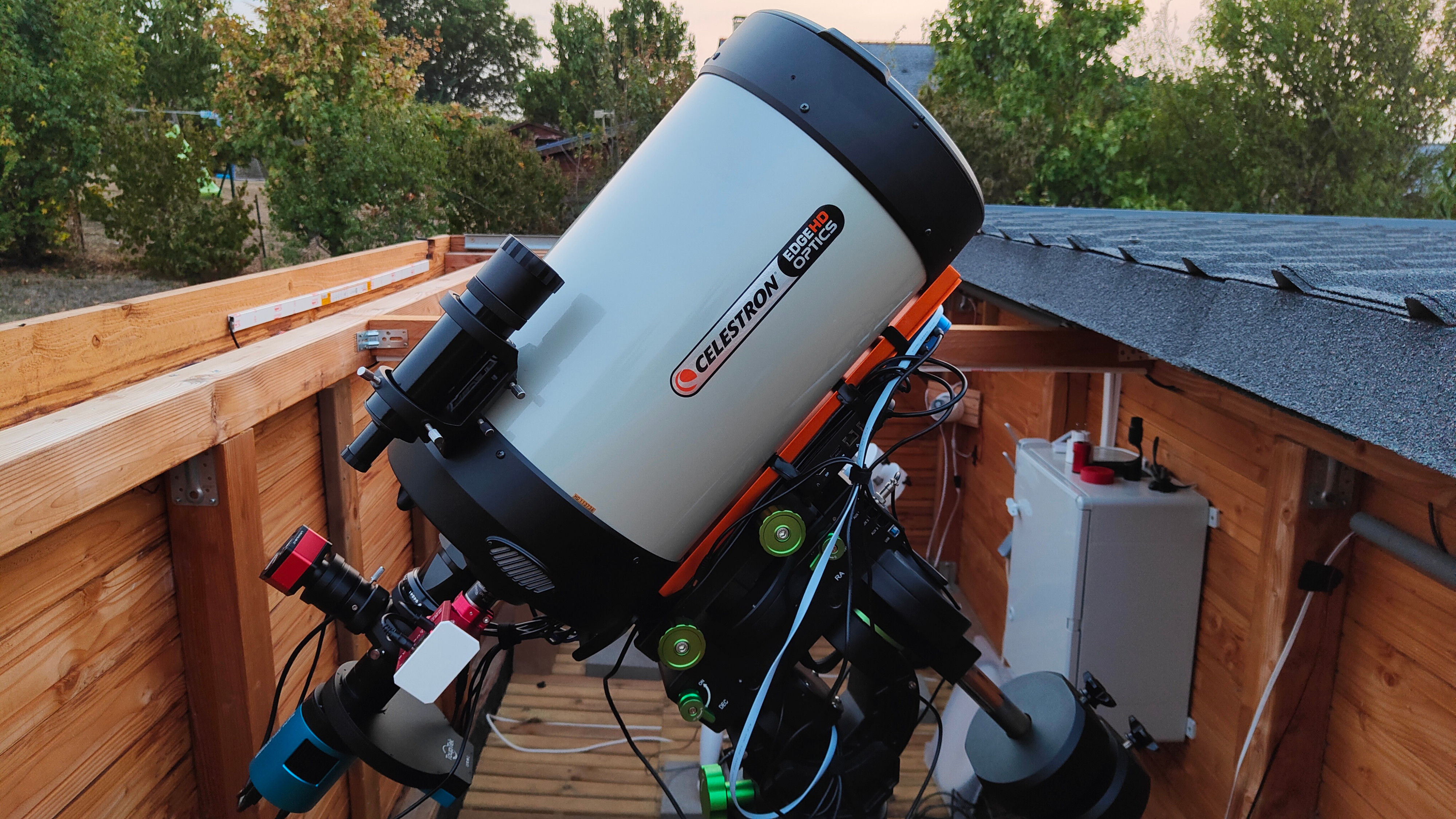

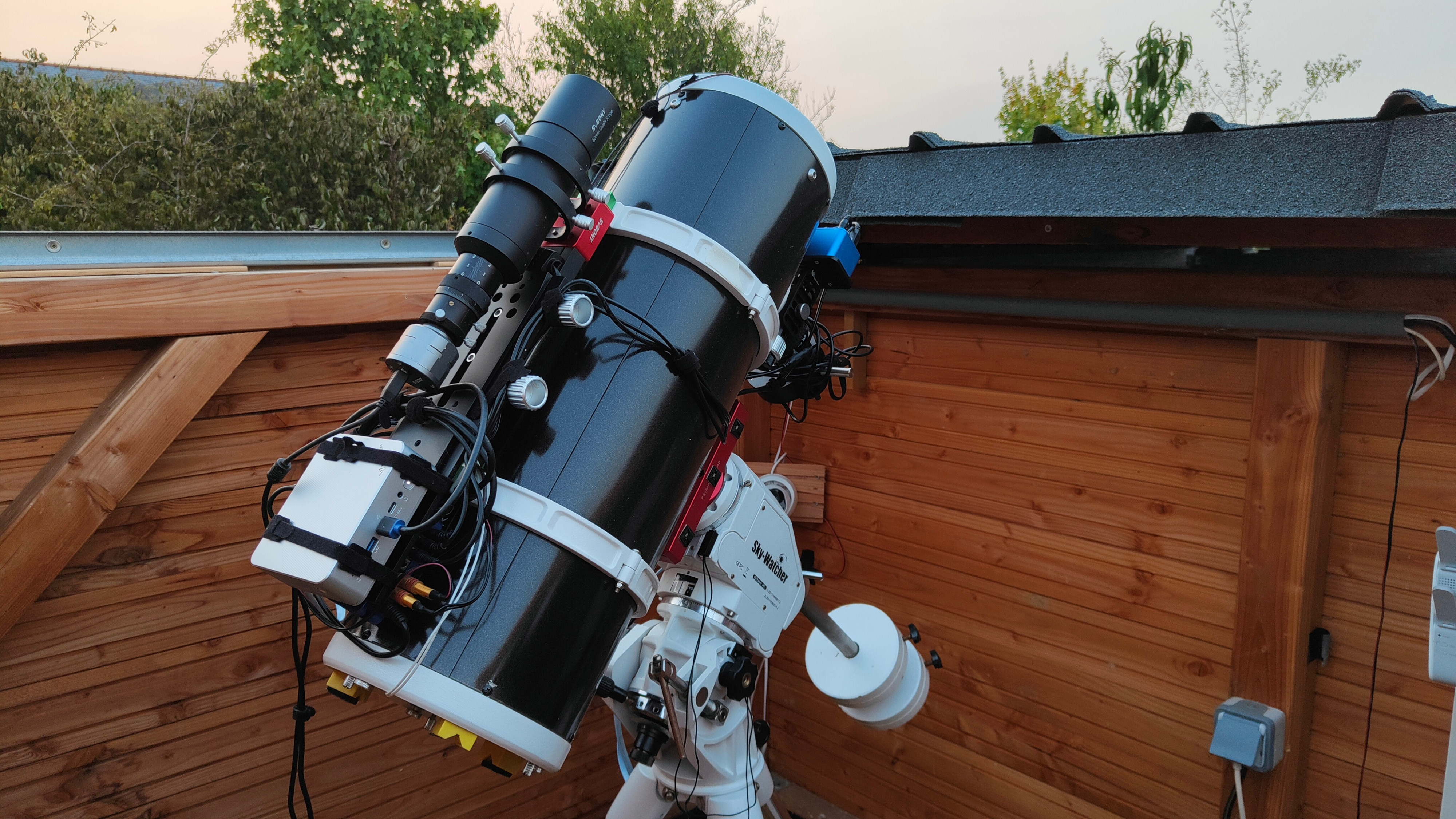

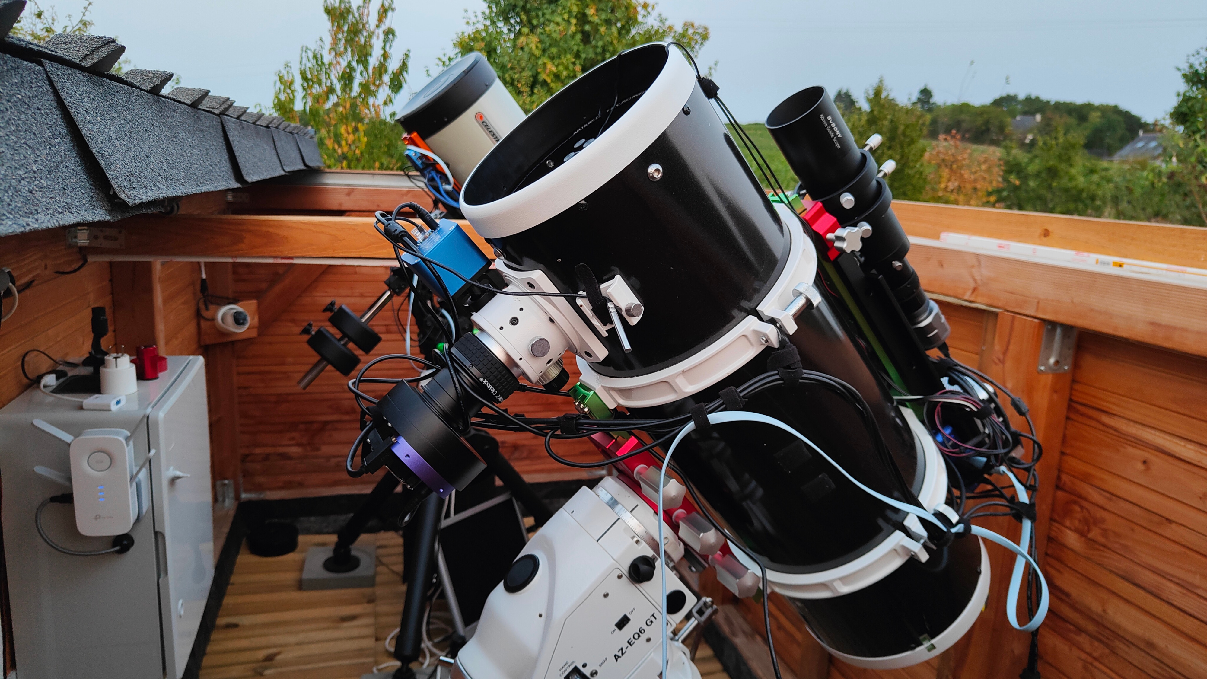

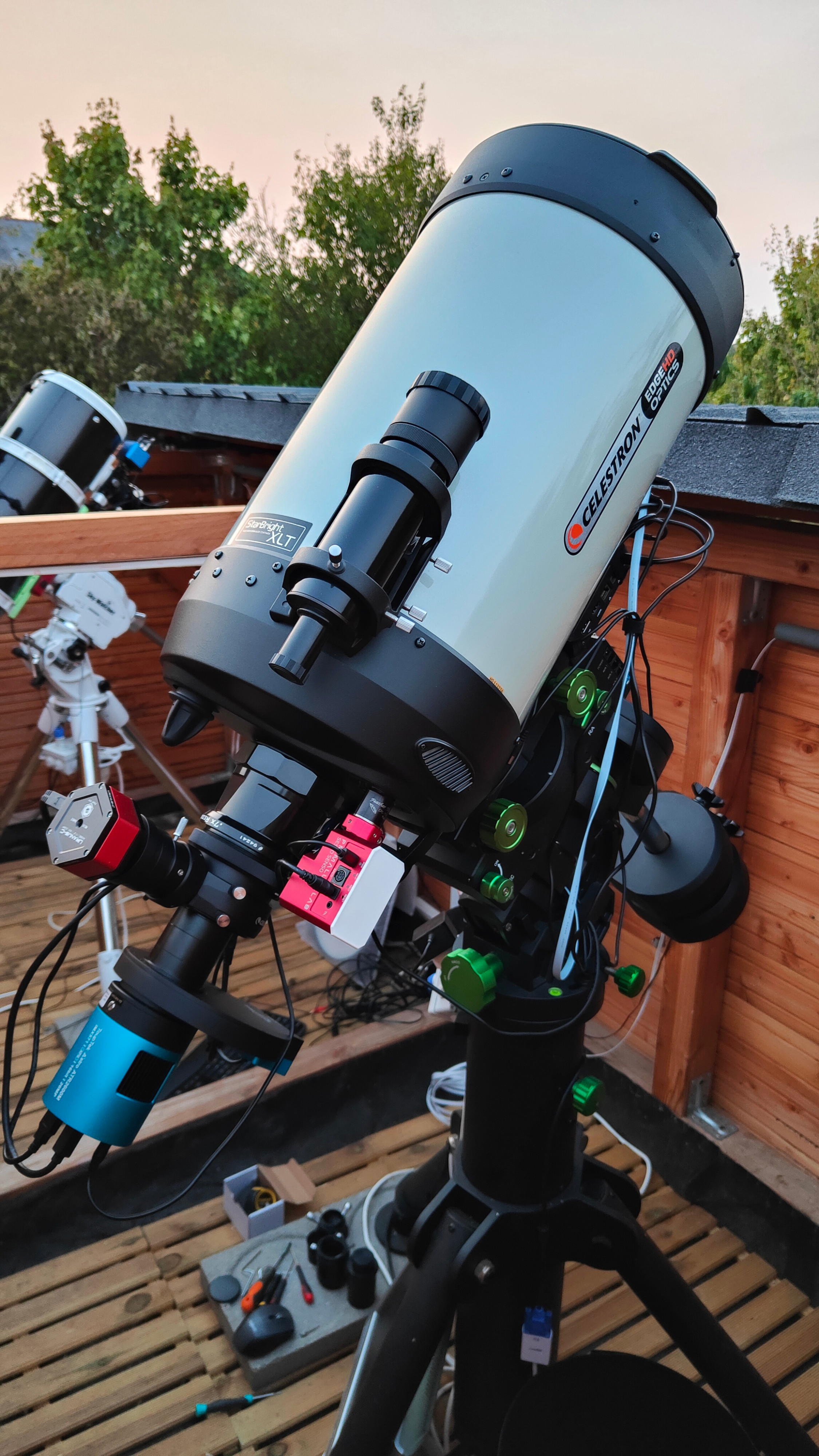

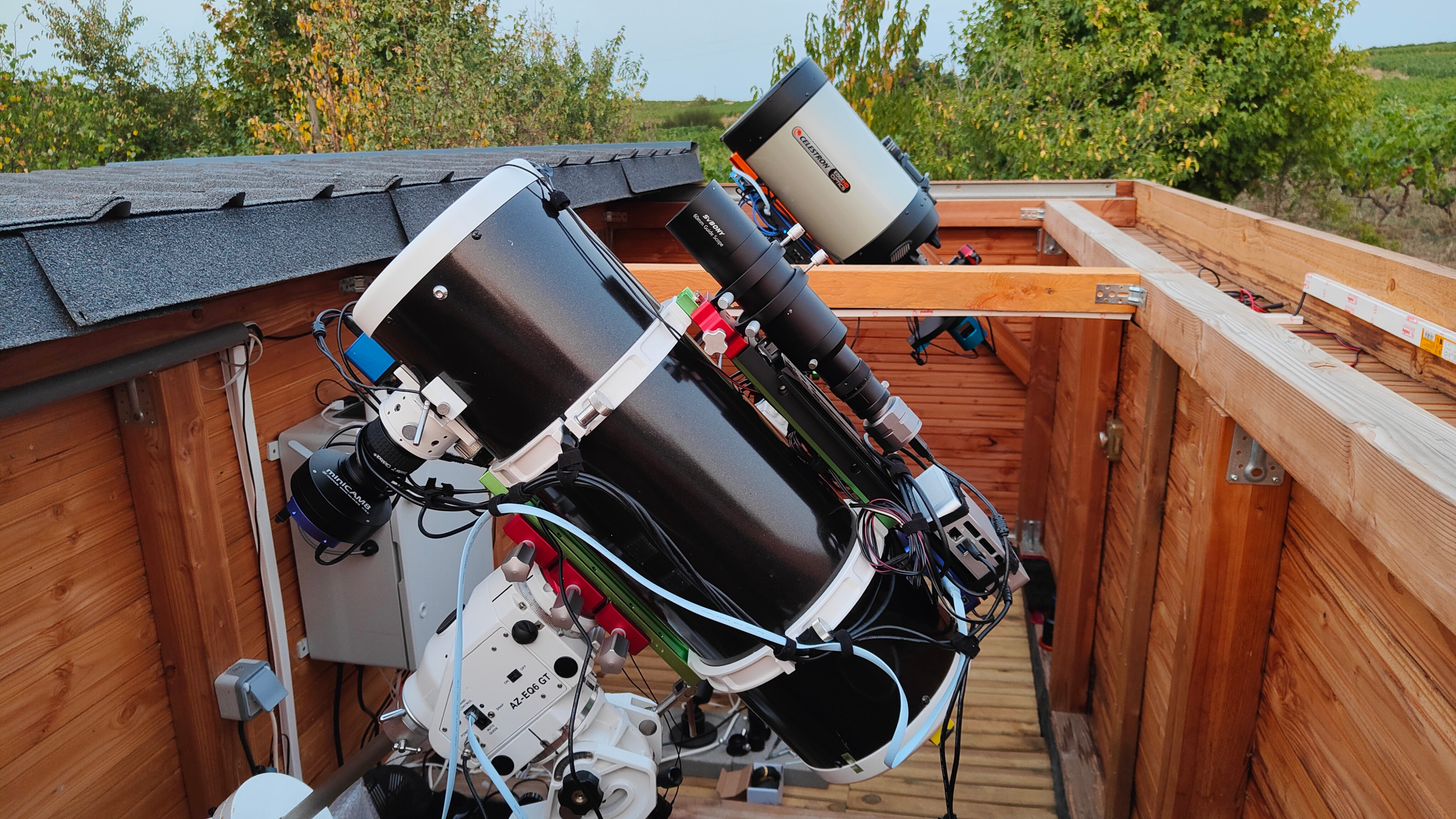

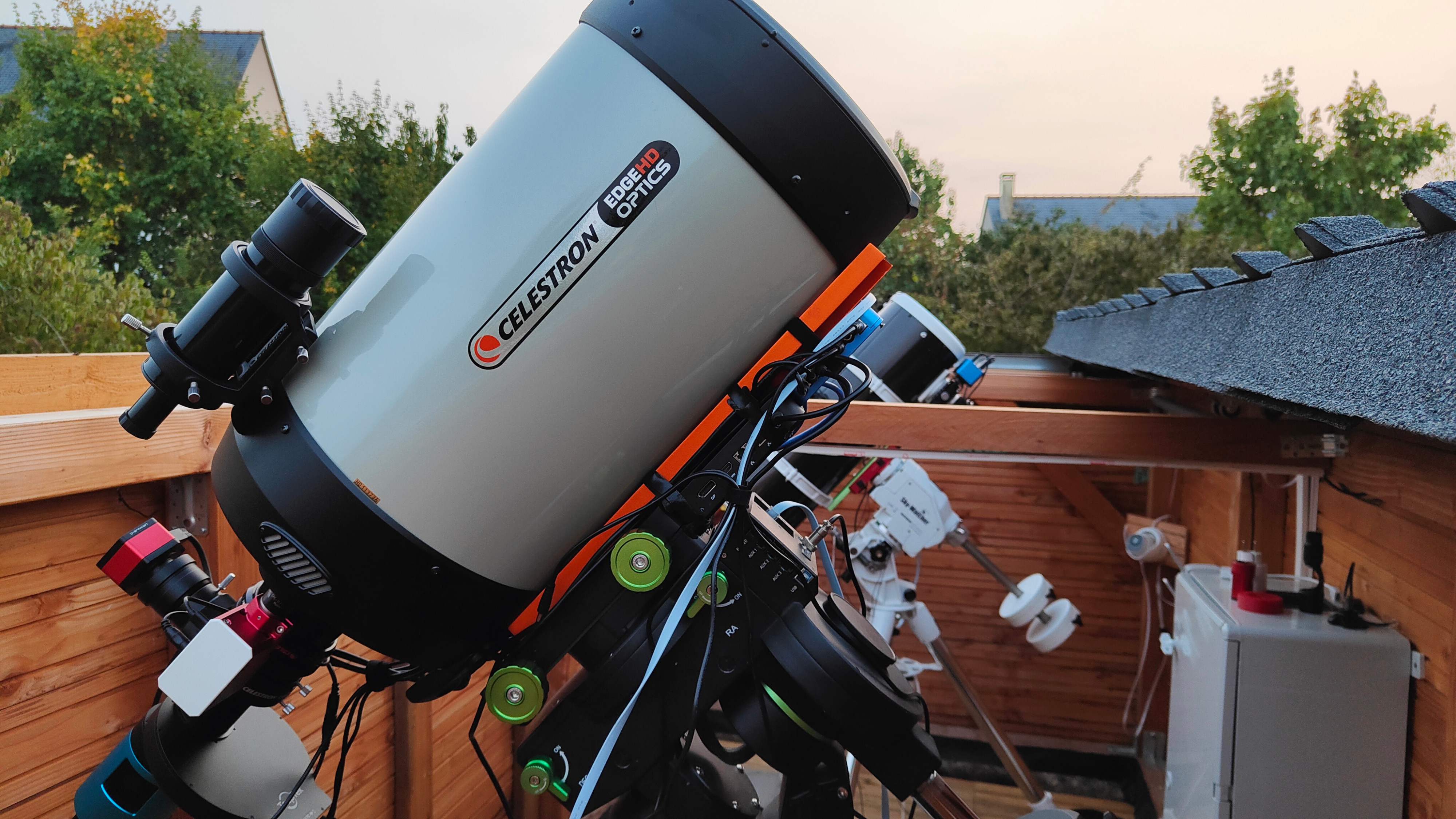

Quelques nouvelles du HRO, collection été 2025:
oui c'est un peu le bazar au sol, je n'ai pas tout rangé au cas ou je doivent encore modifier certaines choses... et j'ai encore le FMA a caser, plutôt sur le T200 (si je mets un OAG sur la Minicam je me débarrasse de la 60/240 de guidage pour pouvoir mettre le FMA a la place. Notez le ciel toujours bien chargé en fumées, gris au lieu d'être bleu, même si c'est un peu moins que les jours précédents.

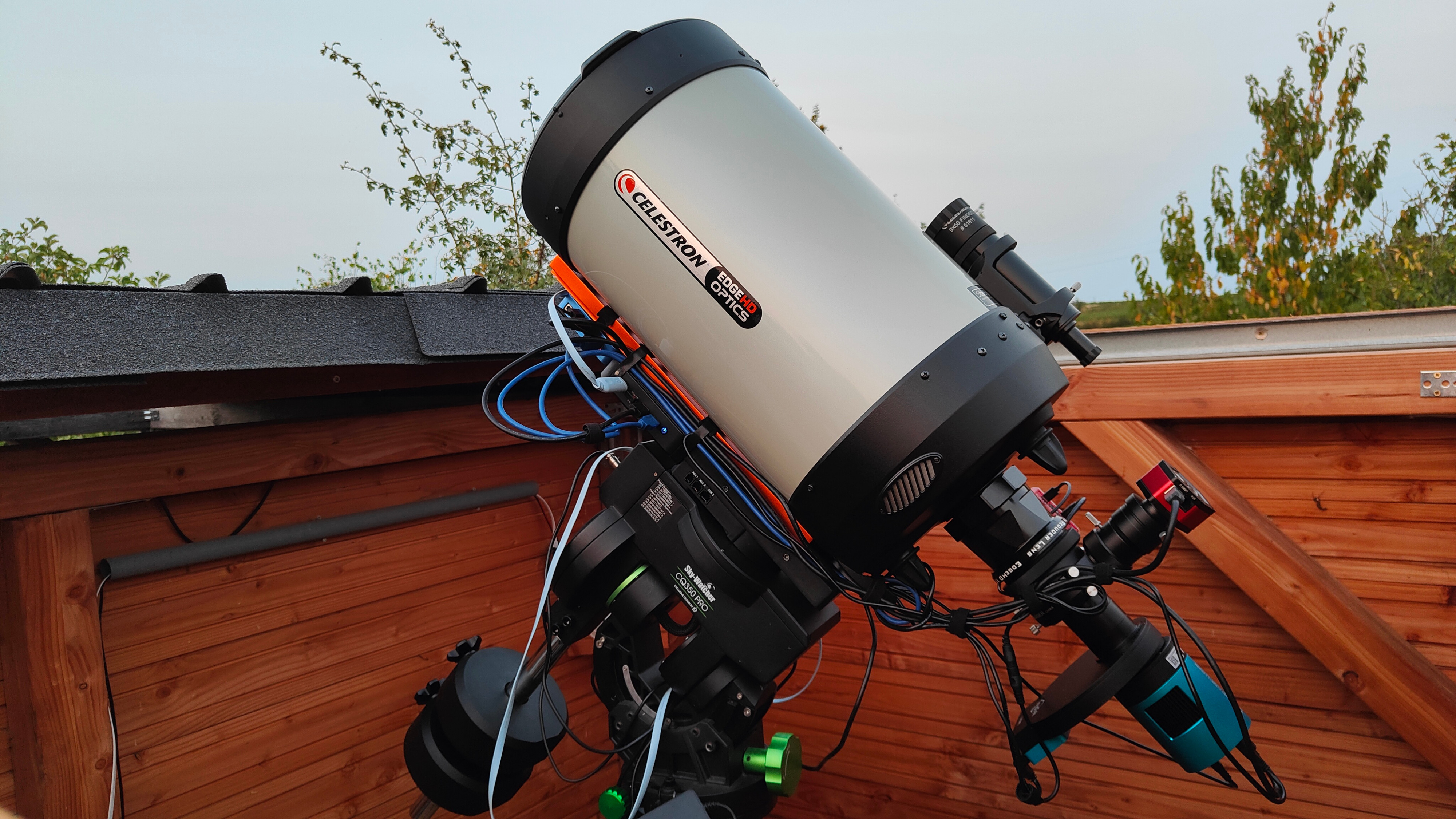

Voici une rétrospective non exhaustive de l'année 2025, depuis l'observatoire.
Toutes les images n'y sont pas, mais nous avons sélectionné des acquisitions réalisées avec le C11 Edge, le T200 Quattro, le FMA180pro et feu! la lunette de 72.
Une année 2025 riche de nombreux changements au niveau des setups, avec de longues pauses techniques et une météo pas toujours au rendez vous.
La moisson reste honorable malgré tout, et 2026 devrait apporter son lot de nouveautés, avec l'arrivée d'une seconde Minicam 8M avec filtres en 3nm pour équiper le FMA180, la première Minicam 8M restera donc définitivement à demeure sur le T200 Quattro, et avec la 571M sur le C11 Edge les trois setups seront désormais tous en mono!
Le C11 Edge comme le T200 Quattro vont se voir prochainement tous les deux équipés de couvercles automatisés avec flatbox intégrée (en cette fin d'année 2025) et quelques accessoires viennent bientôt compléter l'observatoire.

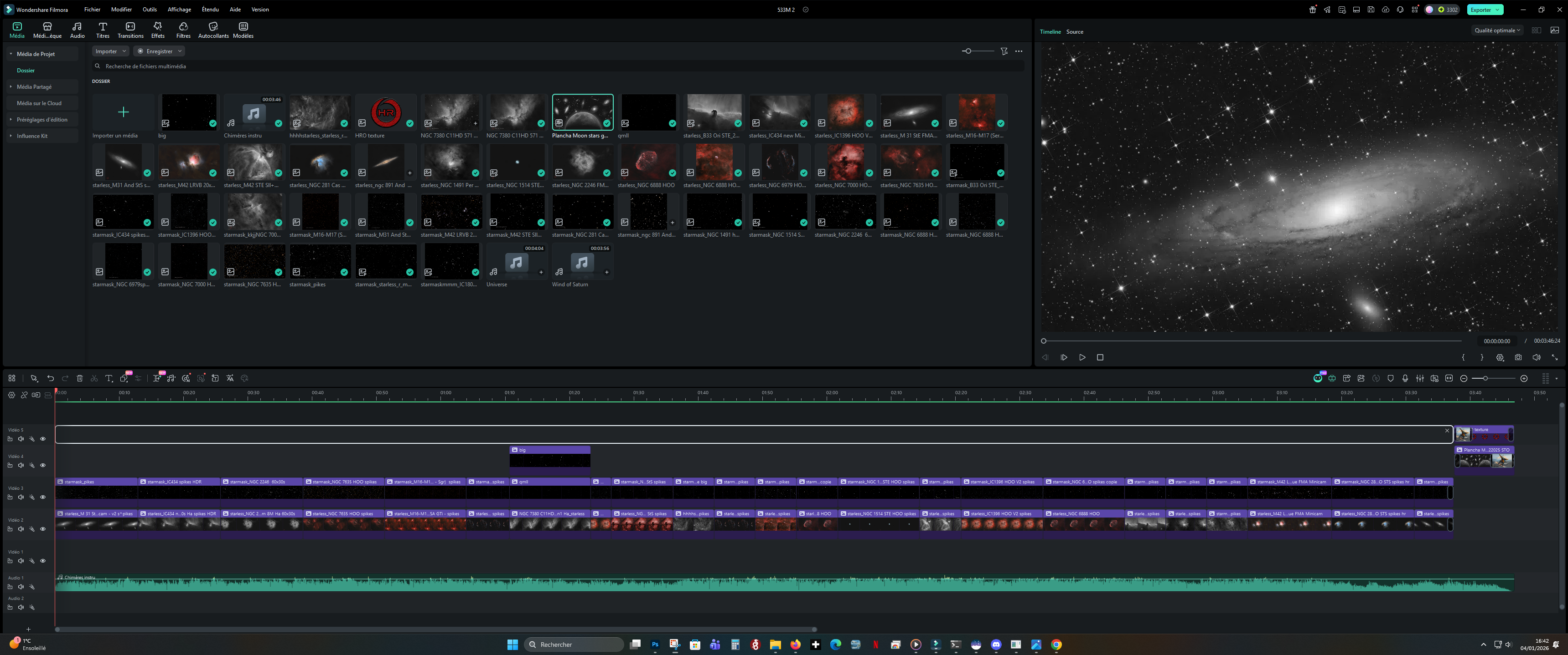

Me revoilà avec une nouvelle vidéo pour bien commencer l'année, toujours avec des images acquises depuis l'observatoire, mais avec cette fois une technique de montage différente.
Je cherchais un moyen efficace de donner de la profondeur et du mouvement a mes images, j'ai testé moult choses sans succès, je me suis arraché les cheveux sur blender et autres softs imbitables, j'ai testé l'IA, rien ne me donnait le bon résultat sans dégrader les images. Et puis j'ai eu une idée: j'ai des starless et des starmask :idea:
Et voila:
tout repose sur une astuce de montage :closedeyes:
Après quelques heures de labeur:
A regarder en plein écran!

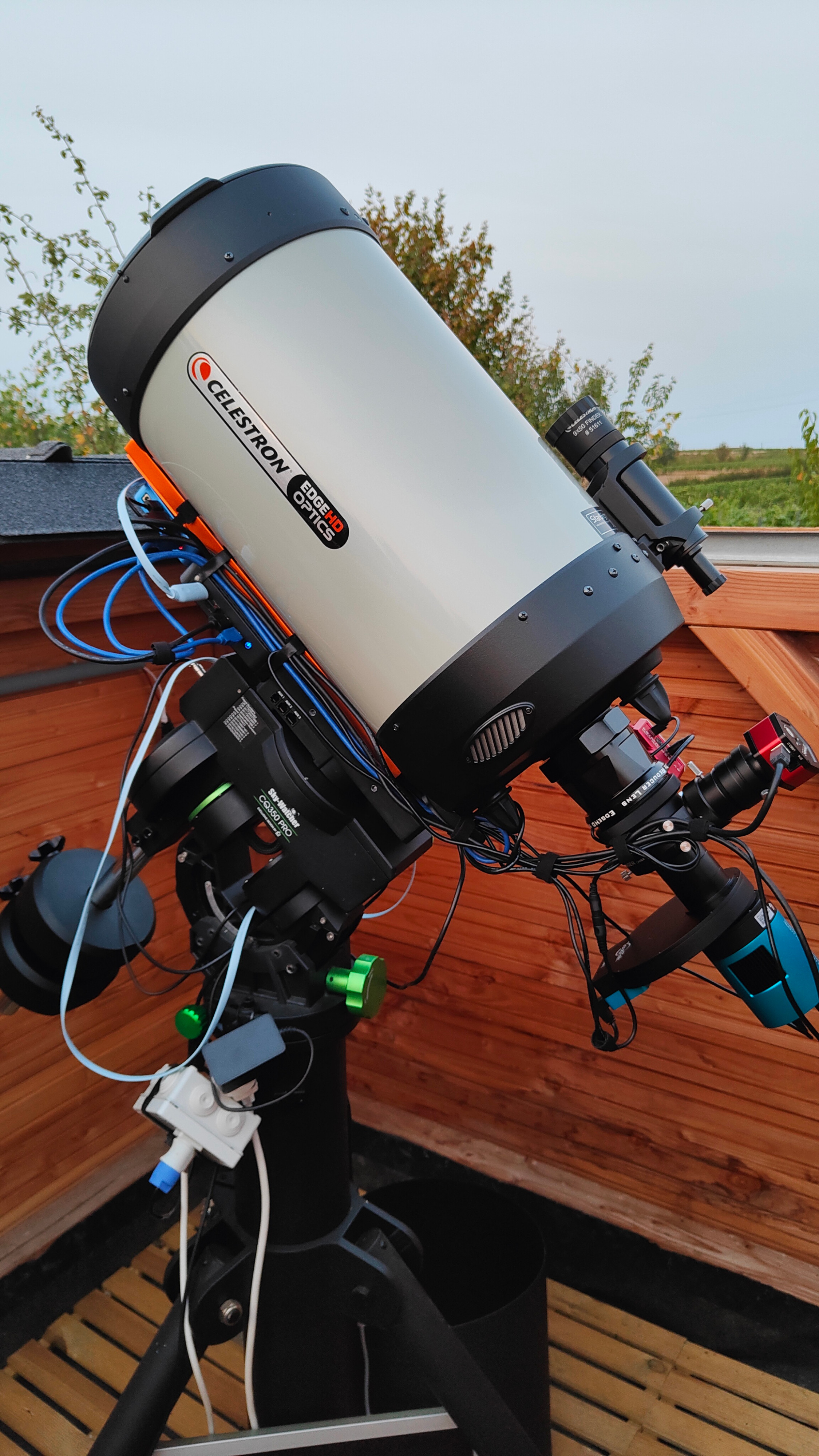

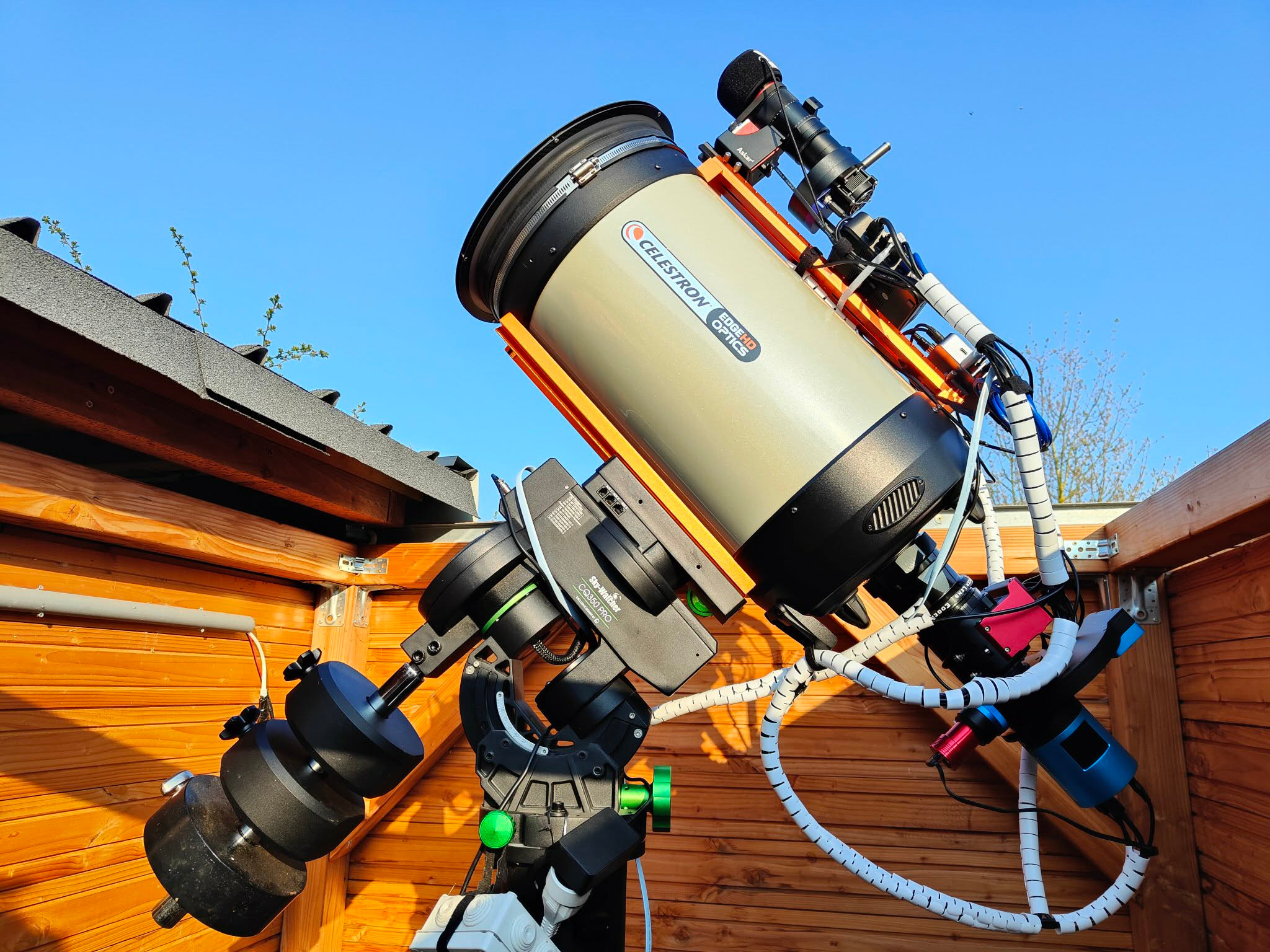

Message par John Mc Burn » 21 mars 2026, 20:48

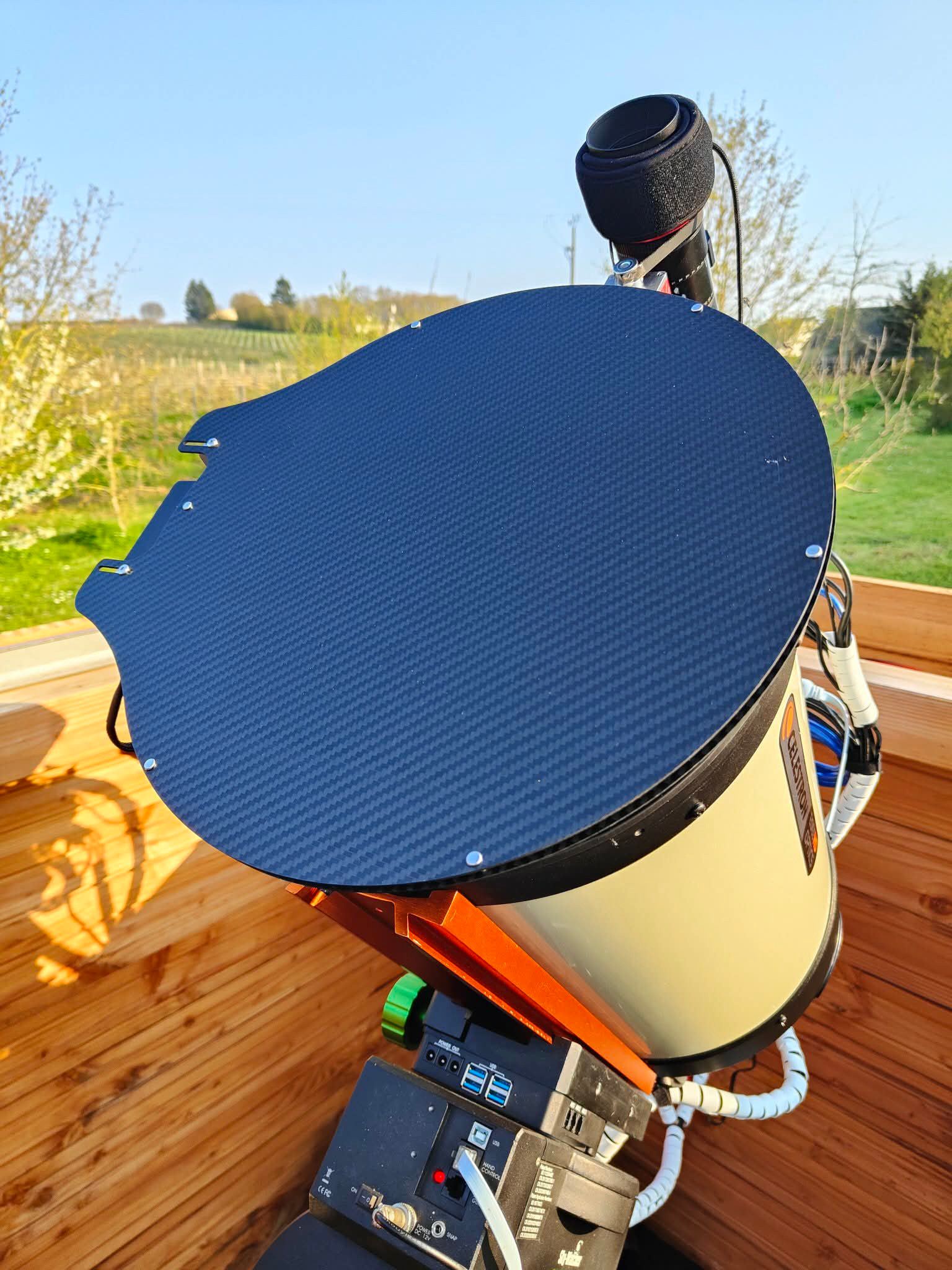

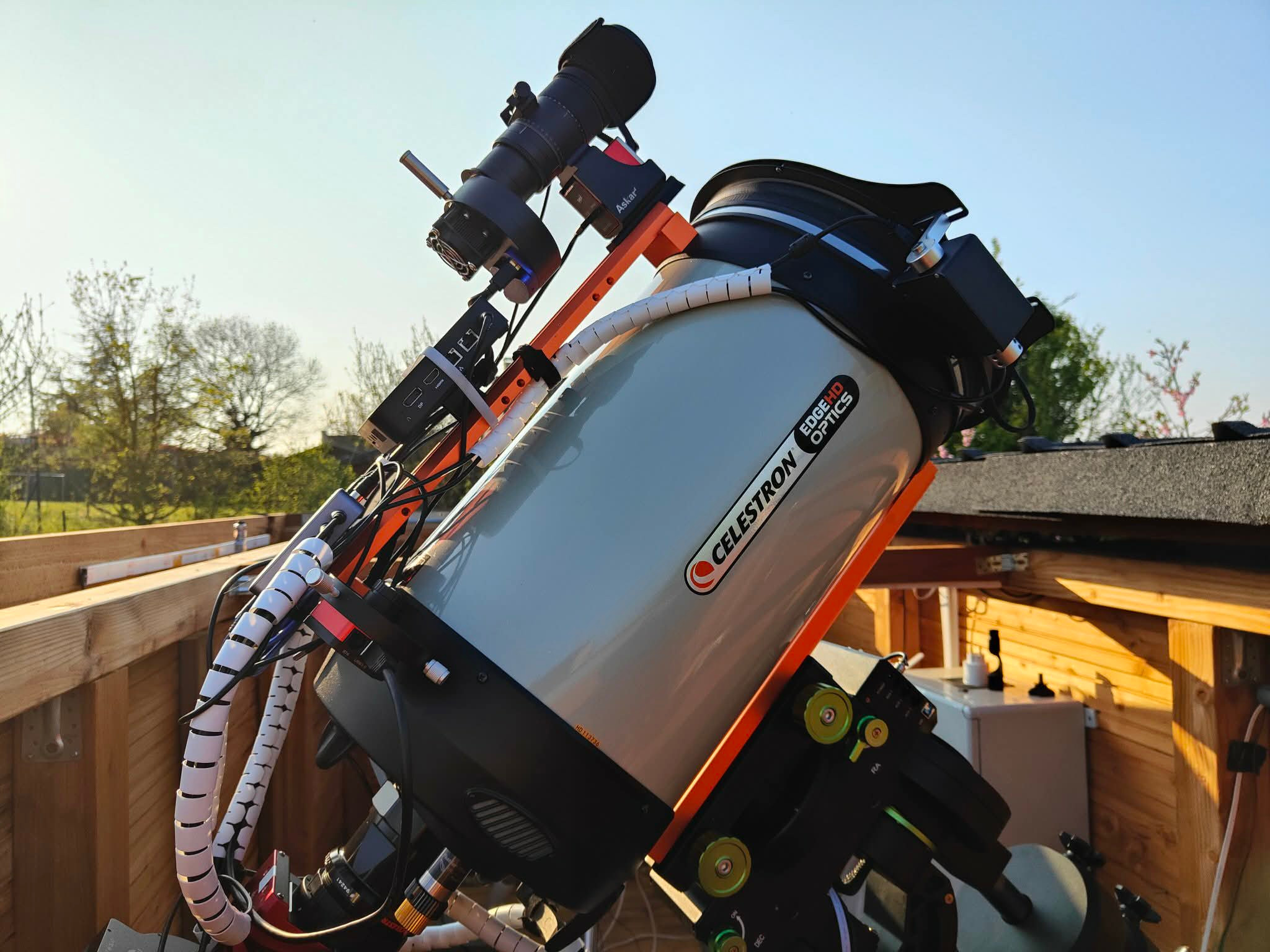

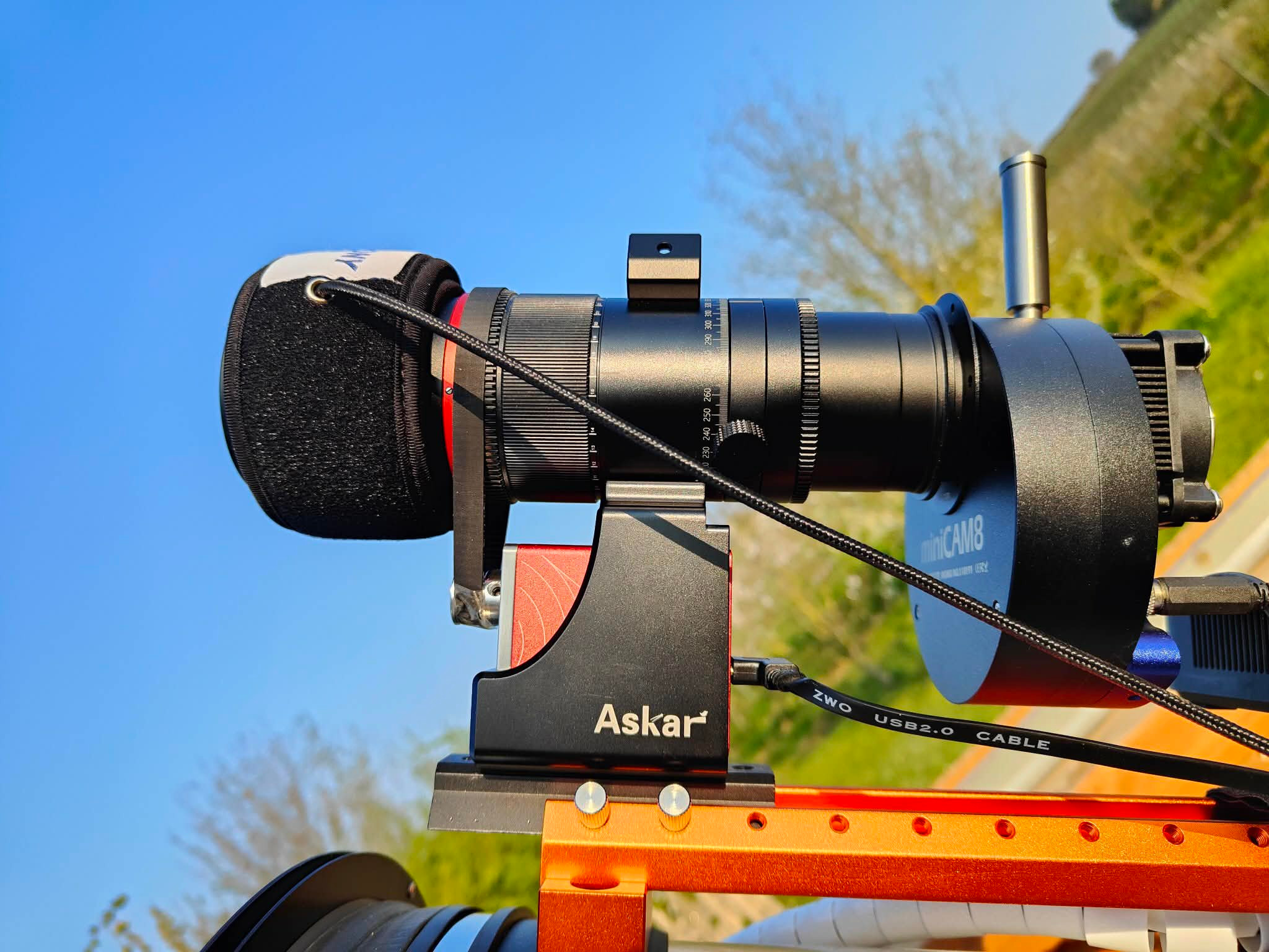

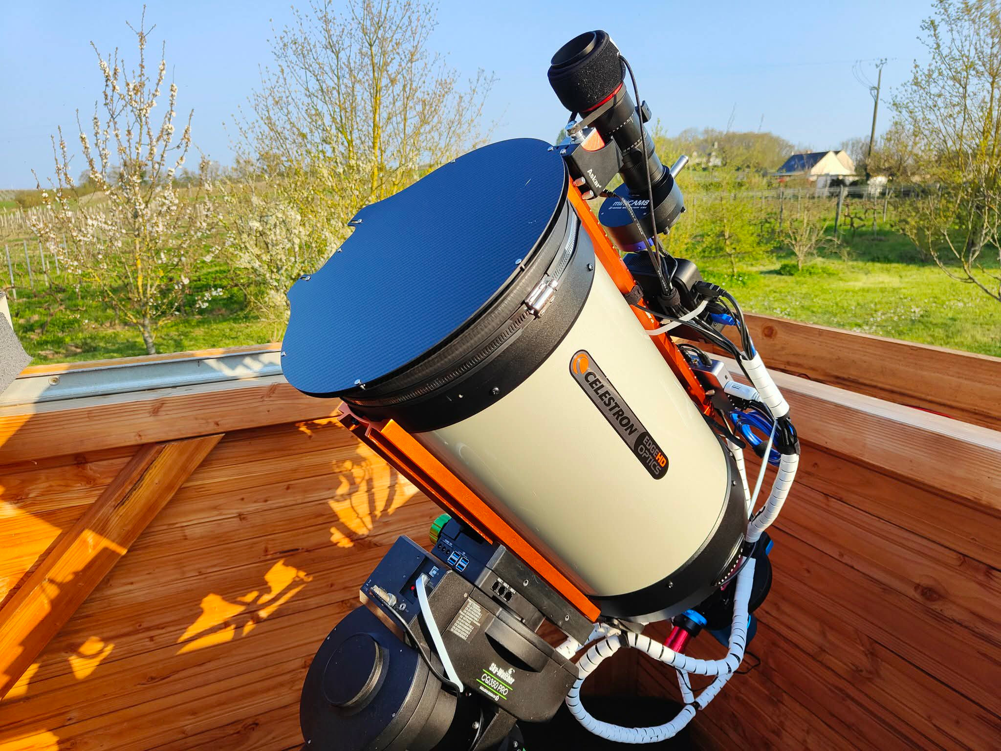

Quelques news de l'observatoire, ces 3 premiers mois de 2026 ont été sinistrés pour moi, pas d'astro du tout du tout, mais dernièrement j'ai pris le temps de finaliser le montage des "Flat Cover" Gemini sur les 2 setups, et j'ai rangé un peu mes cables.
Les deux setups ne sont pas opérationnels, j'ai absolument tout a refaire, de la MES aux flats en passant par tout ce qu'il y a entre les deux :D
Je vais essayer de faire ça cette nuit, je ne voudrais pas rater la saison des galaxies.

Joli ! ton avant dernière photo de la lunette guide on dirait un micro :mrgreen:
Messages : 6480
Mc Burn Observatory project 2021
Message par John Mc Burn » 22 mars 2026, 00:09
Opmc73 a écrit :
21 mars 2026, 22:17
c'est le FMA180 Minicamisé, je n'ai pas de lunette guide, que de l'OAG ^^
