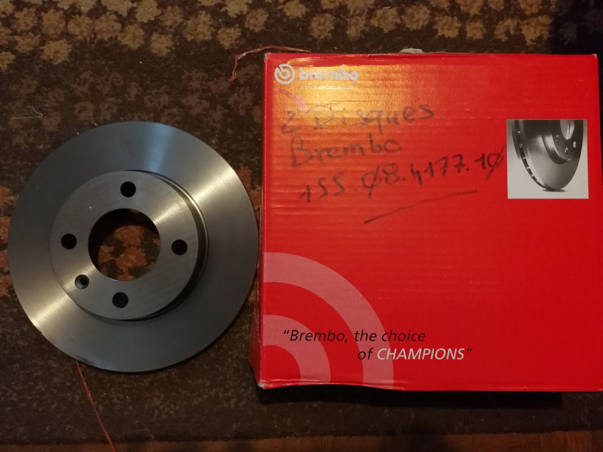

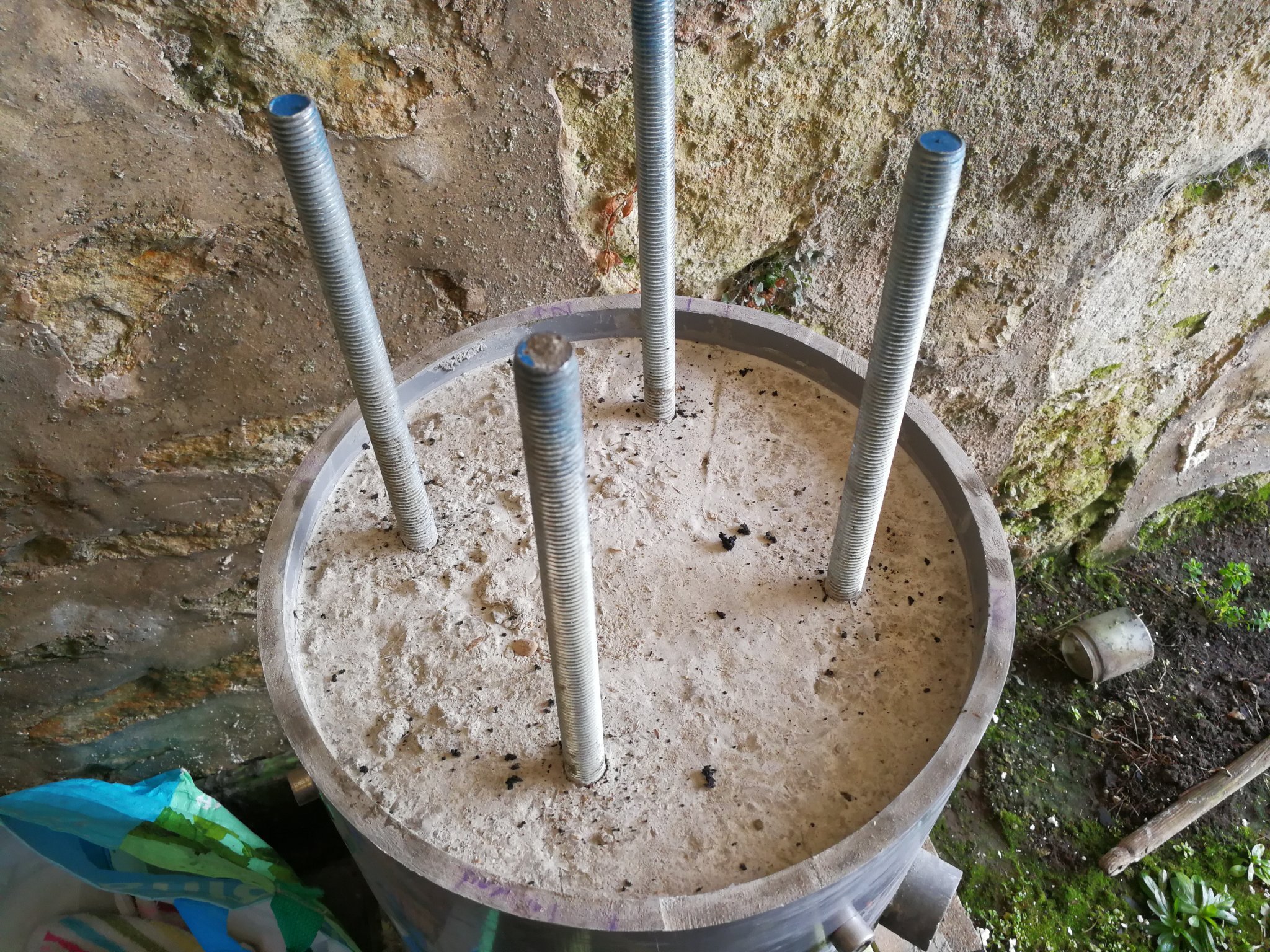

- Tube PVC utilisé pour les canalisations récupéré sur un chantier GRATOS (29mm de diametre interieur) 31.5 externe ... 80 Cm de haut ... Grosse taille mais avec ça ... ça bouge pas d'un poil !
Tu as laissé le PVC et tu l'as peint ?
Aurais-tu la ref du disque de frein stp et des tiges filetées ?
Merci
Oui j'ai peint le PVC.
Pour les tiges c'est du 16 Renforcé (bleus - Faudrais que je les raccourcissent encore un peu - ça avait déjà été fait par rapport à la photo ci dessous) pas trop longue pour plus de stabilité ... achetées chez Brico
Pour les freins (compatibles EQ6-R) acheté chez NordAuto ... désolé pour les pubs ! ... Une SMECA, c'est +- 250€ ... là pour 20€ c'est pareil
Restera à percer 3 ou 4 trous selon le nbre de tiges (perceuse colonne est l'idéal)

Message par SBRCoach » 27 mars 2023, 23:17
@Zibou
Apres je l'ai peint aussi ... mais j'aurais du mettre de l'anti rouille avant ( pas trop grave il m'en reste une si j'ai le courage :D ) Finalement y'a pratiquement aucune trace ( sauf a certains endroits pas accessibles ou j'ai du certainement mal faire le boulot ... c'est ma faute)
( sur la photo, là y'a plus de trous qu'il n'en fallait parce qu'au début j'étais parti sur des tiges de 14 mm et finalement apres sur les conseils de Bernard j'ai pris de des 16 qui correspondent bien à mon bricolage et semblent AMPLEMENT suffisantes)

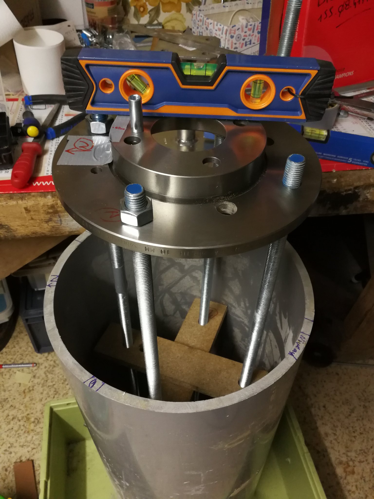

Tu avais fait comment pour les maintenir parfaitement verticales et espacées de façon identique ?
Messages : 2820
Construction d'une colonne béton ou acier ?
Message par SBRCoach » 28 mars 2023, 12:43
@fcouma
Systeme D
J'avais fait une sorte de "guidage" (croix en bois percée pour passage de chaque tige, positionnée à l’intérieur du PVC et fixation temporaire de la platine pour bien tout positionner et vérifier l'assiette au moment de couler le beton ...
> Apres tu peux ne pas faire les tiges sur toute la hauteur (finalement pas nécessaire - mais c'était déjà fait ! :liar: )
Avec le séchage ça peut bouger un poil ... mais comme on peut regler l'assiette ... donc pas de soucis particulier

fixer les tiges filetées sur un disque de frein, mettre à niveau, couler dans le béton.
Il faut que puisse faire les trous de 16mm dans le disque, c'est pas gagné avec un mandrin de 13mm
