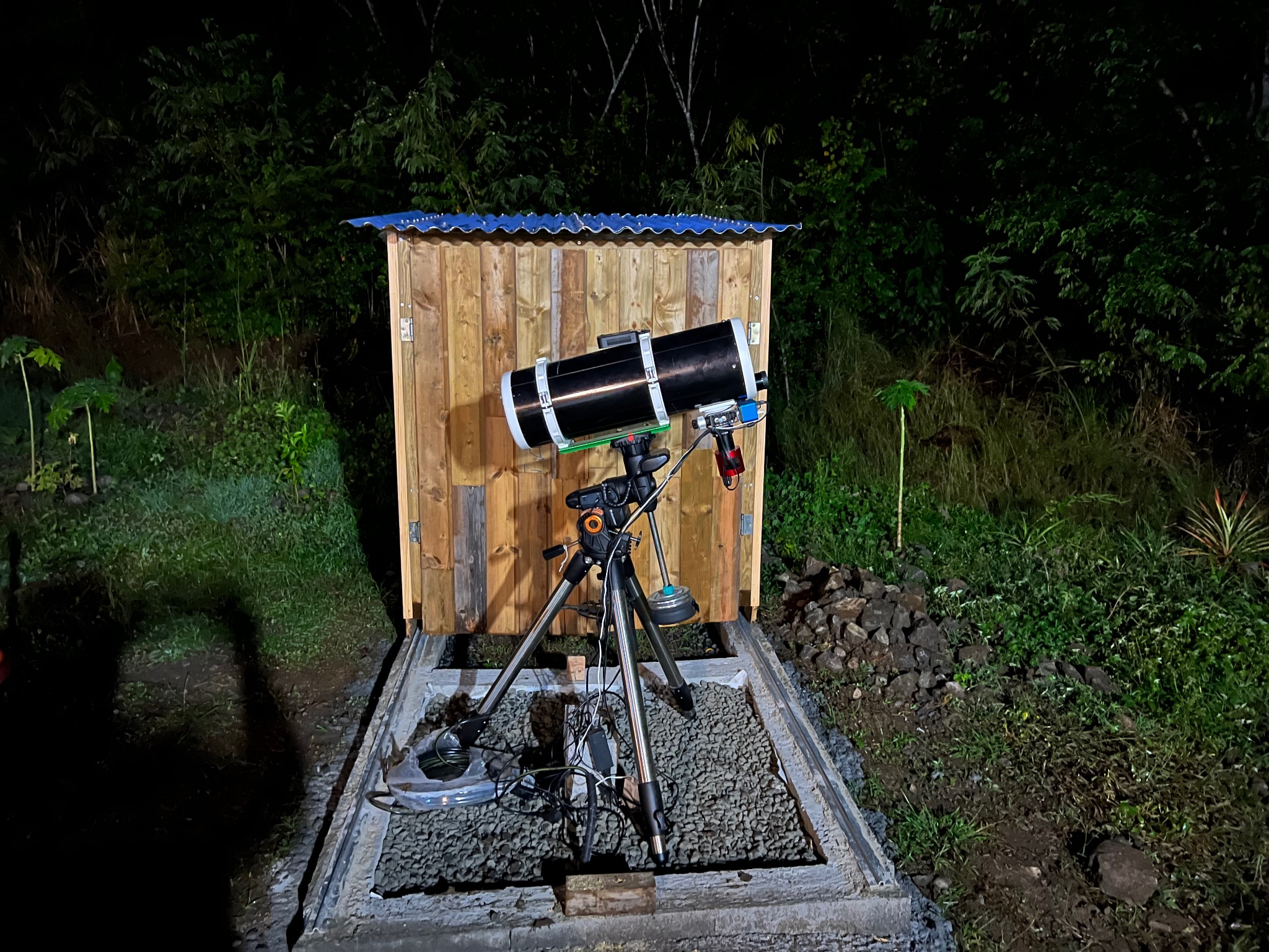

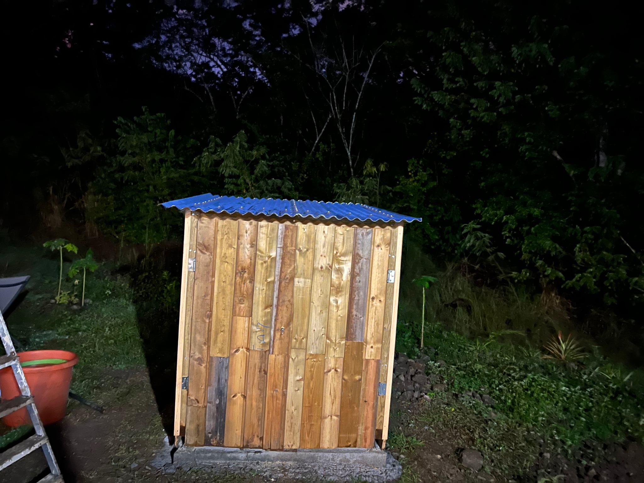

Bon aujourd’hui j’ai perdu du temps. Grosse averse la moitié de l’après-midi. Du coût je rentre et vérifie l’étanchéité tadaaa pas une trace d’eau nul part.
Je fixe donc la tôle avec les tire-fond

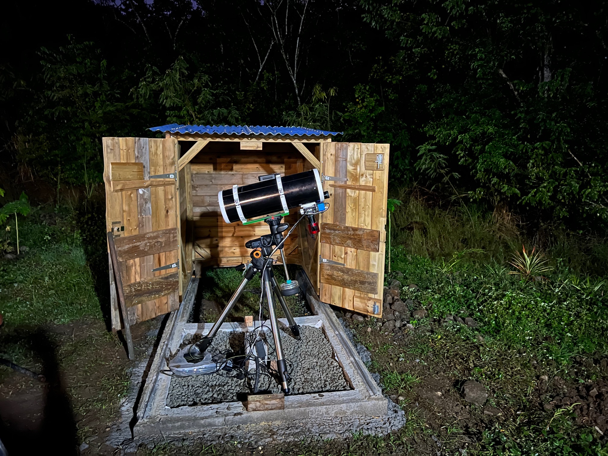

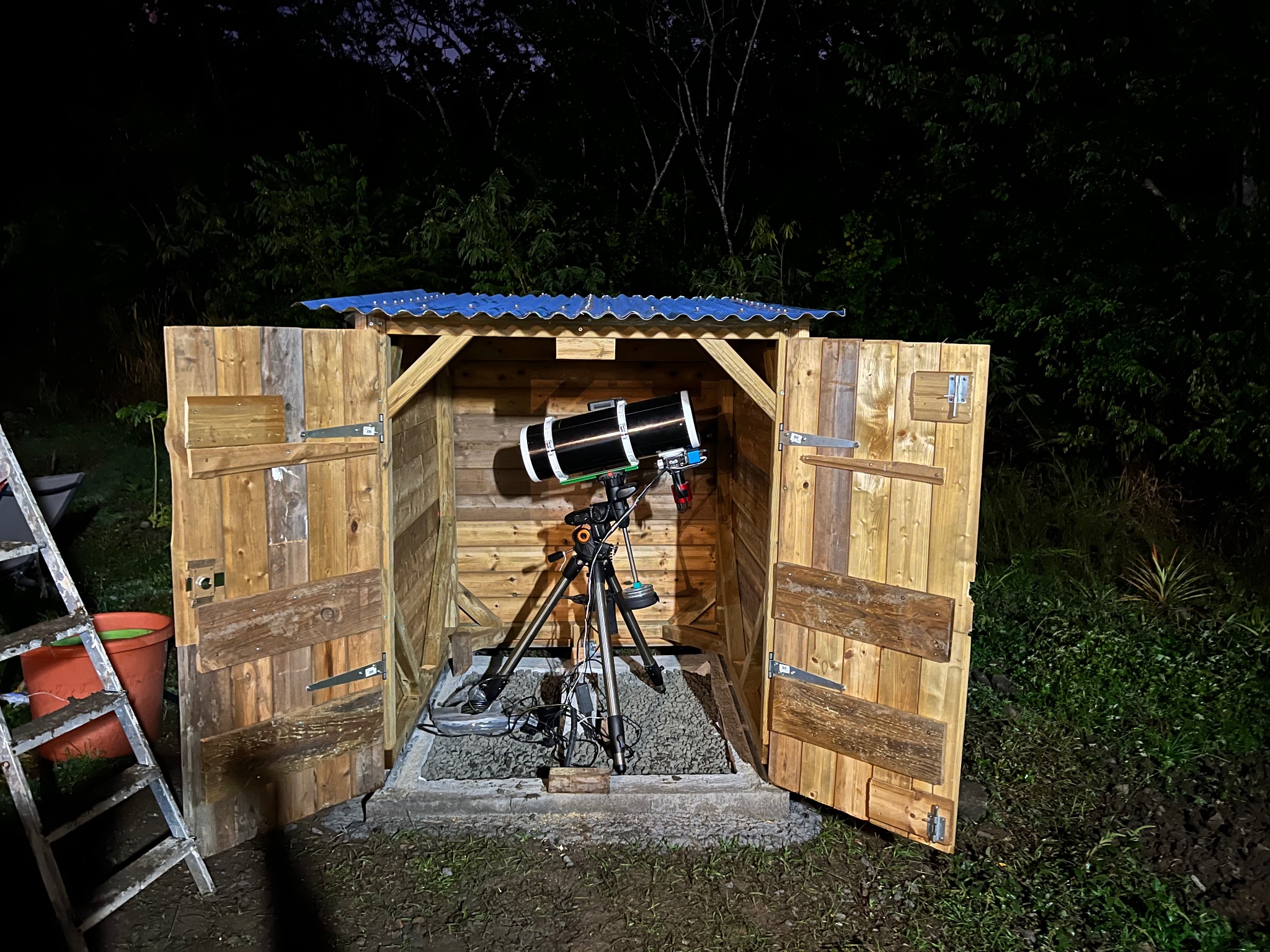

Fini les réglages de portes et installe le setup.
Position fermer porte ouverte
Position ouvert porte ouverte
Position ouvert porte fermée
Me manque donc plus que la partie électrique à finir, une gouttière et y’a plus cas. :dance: :mrgreen:

Message par kawa » 28 nov. 2023, 09:30
:clap: :clap:
Vaillante la petite Avx vu le contre-poids :P .
Peut être un peu de béton sous les pieds pour stabiliser et marquer l'orientation ? a moins que tu prévois de faire une colonne ? :think:

Message par Erwan » 28 nov. 2023, 10:13
@kawa je prévois de changer plus tard de monture. Oui elle est bien vaillante la pauvre. Sinon l’orientation et déjà faite et je prévois de suspendre des poids sous les pieds pour plus de stabilité. Sinon oui je pense faire une colonne plus tard, d’où le sol avec les gravillons.

Message par Olivier-Fantasy » 28 nov. 2023, 12:10
@Erwan : Génial, ce système de la cabane sur rail ! J'aimerais bien m'en faire une aussi, car la bâche, c'est plus long à enlever, et surtout à remettre en urgence, en cas de pluie inattendue (du coup, je n'ose pas "sniper" entre les nuages, à cause des "averses surprises"). La cabane, à la moindre goutte, tu replies tout. C'est super !!
@kawa : J'ai eu longtemps le C9, qui pèse son poids, avec lunette de guidage, etc. sur la petite AVX... Mais c'est vrai qu'avec la GEM45, ça allait encore mieux (super monture, avec un guidage incroyable)... Sur colonne, autant carrément passer à une CEM70, vu qu'on ne la bougera pas (pour le même prix, si on la prend ans trépied).
@Erwan : Une colonne, c'est sympa, mais au final, un trépied très bien fixé en place, ça ferait pareil (sauf qu'il ne faut pas taper dedans par inadvertance, c'est la seule différence avec un trépied : la place au sol). Tu as l'air de te débrouiller avec le béton, donc tu te feras sans doute une colonne assez facilement... Mais chez moi, pour "faire le propre" facilement, en cas de revente de la maison, j'ai opté pour un système métallique, démontable (boulonné au sol). Au final, un trépied bien coincé en place aurait fait pareil...

Message par kaelig » 29 nov. 2023, 07:51
C'est super, très bien fait :clap: :clap: :clap:
PS: peut-prévoir un système de blocage des portes quand elles sont ouvertes, la barre à mine, c'est bien mais précaire en cas de vrai coup de vent.

Message par Erwan » 29 nov. 2023, 11:15
kaelig a écrit :
29 nov. 2023, 07:51
ça c’était pour la photo, la porte côté sud reviens tout seul. Je dois faire un petit réglage.
@Fabiolat74 pour la partie cyclone je vais enfoncer au coin 4 pieux le plus profondément possible et je passerais un gros câble sous toiture pour faire un ceinturage et la maintenir en place. Après de toute façon je pourrais rien faire de plus comme déjà dis si ce n’est de la faire en dure mais du coût plus roulante.

Message par kawa » 30 nov. 2023, 00:18
Erwan a écrit :
29 nov. 2023, 11:15
Tu peux essayer de voir ce que ça donne de fixer les charnières sur les flancs de chaque coté de la cabane , ça pourrait peut être te permettre de plaquer les portes ouvertes contre le bardage et mettre des arrêts de volet . ??
En tout cas pour les arrimages ça ne sera certainement pas superflu . ;)

Message par Erwan » 10 mars 2024, 21:24
Nickel. Ça n’as pas bouger d’un poil. Et cela a déjà survécu à de belle rafale. Sincèrement ce n’est que du bonheur. Et le fait qu’il repose sur rail m’évite tout problème de remonter d’humidité ou pourrissement dû à de l’eau stagnante vu qu’il n’y en a pas.
En tout cas j’apprécie le gain de temps pour shooter.
