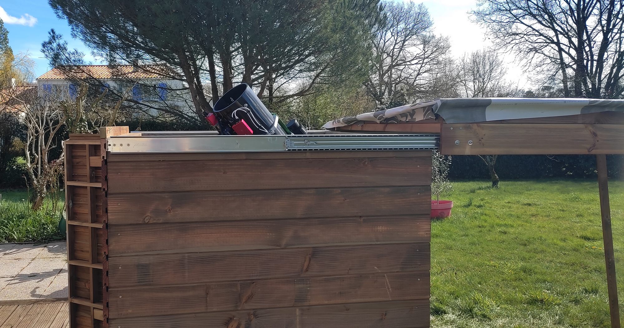

Message par fcouma » 10 mars 2024, 14:02
Merci à tous pour vos commentaires :D
@sebb916 : j'ai tout fait sur papier :mrgreen:

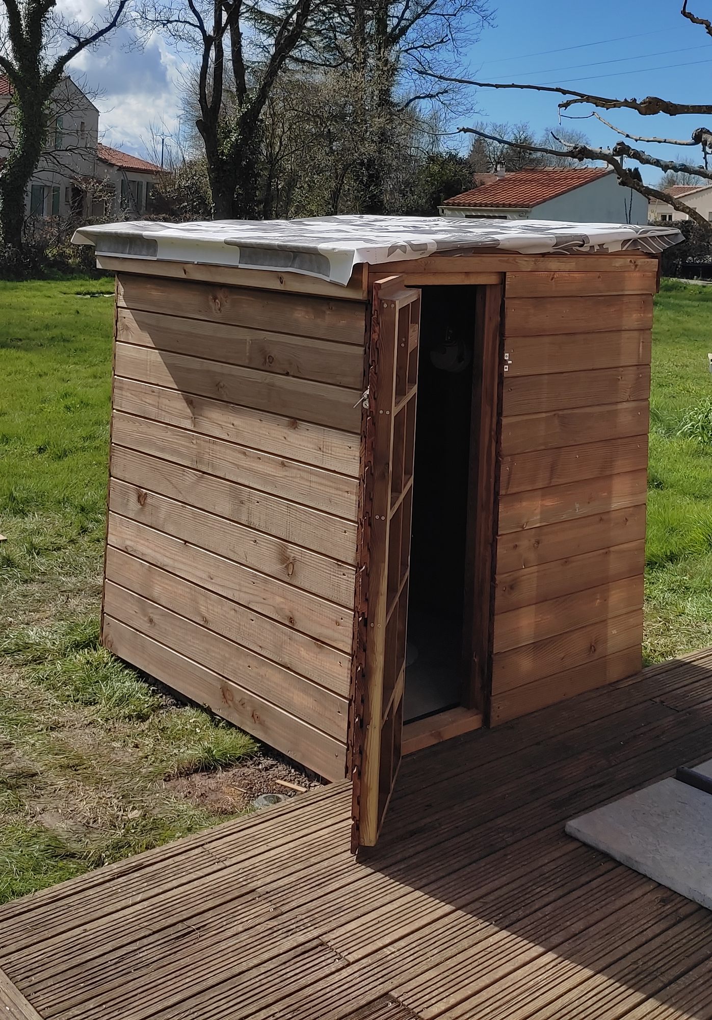

@soulearth : mon abri occupe 2.25m² au sol
Vendredi 8/03 au soir (j'ai fini à la lampe frontale...) :
découpe et pose de d'OSB3 et pose (trop rapide) du pare-pluie temporaire ou pas, tout va dépendre du choix de la toiture : bacacier à membrane ou sandwich (donc exit OSB3) ou alors l'EPDM directement sur l'OSB3
Dimanche 10/03 :
Un peu d'électricité et faire passer la gaine à travers le bardage
Pour le moment, une simple prise 220v sur laquelle est branchée une prise connectée, ce qui me permet de couper le courant à la fin d'une session (je l'utilise depuis 1 an)
Pose du tube pour vérifier et apprécier le résultat :pray:

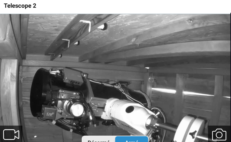

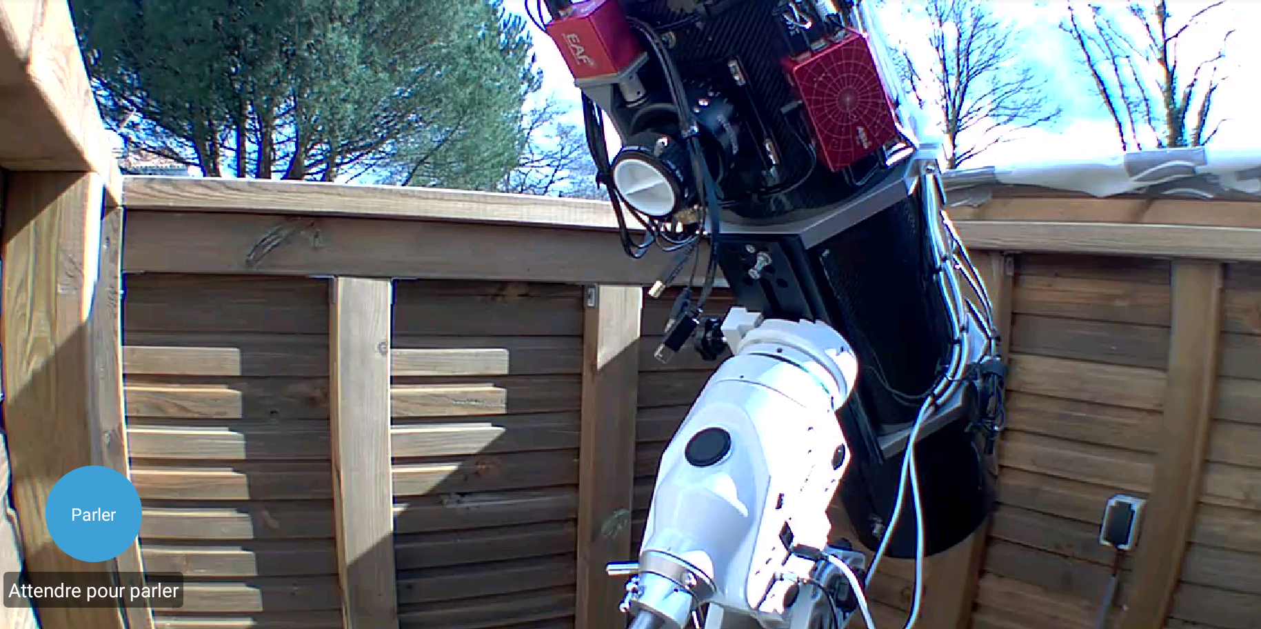

J'ai remis ma caméra Blink sans fil pour la surveillance de la monture
Je peux même parler à la monture :lol:

C'est un peu l'objectif de base : ne plus avoir à monter le tube sur la monture
On devient fainéant :
Historique
- On prend un Dobson 254mm et on le met sur roulettes pour pouvoir le balader
- On passe à plus gros 355mm
- Marre de sortir le 355mm (tu sais bien) et il fallait le stocker
- On commence à faire du VA avec le 355mm : c'est chouette mais au bout d'un moment on veut mieux et c'est l'engrenage :lol:
- On fabrique une dalle béton 1.5*1.5m, c'est plus stable
- On passe sur une équatoriale avec un 150mm : c'est quand même plus précis !
- On tombe sous le charme d'un ONTC 200 , on automatise tout ça
- On fait fabriquer une colonne fixe pour l'AZEQ6
- On laisse la monture sous bâche avec une surveillance humidité, on fait des allers-retours tube-monture quand le ciel le permet
- On finit par faire un abri pour tout laisser dedans (j'ai un doute avec le train optique...)
:closedeyes:

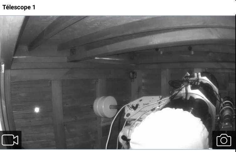

Tu n'as pas bien regardé Seb,on voit 1 trou dans la photo IR de la 1ere caméra et une ligne lumineuse sur la 2eme caméra :mrgreen:

Message par fcouma » 14 mars 2024, 18:44
Mercredi 13/03 :
Mon garage de 36m² attenant à la maison n'est pas isolé sur 3 murs (sauf enduit extérieur)
J'ai mis du Styrodur il y a 25 ans sous les tuiles plus pour éviter aux saletés de tomber dans le garage mais ça a fait chuté également le taux d'humidité
La ventilation se fait sous les portes de garage (pas étanches à l'air) et je n'ai jamais de condensation sur la voiture même quand le taux d'humidité est très élevé dehors (et aussi dedans)

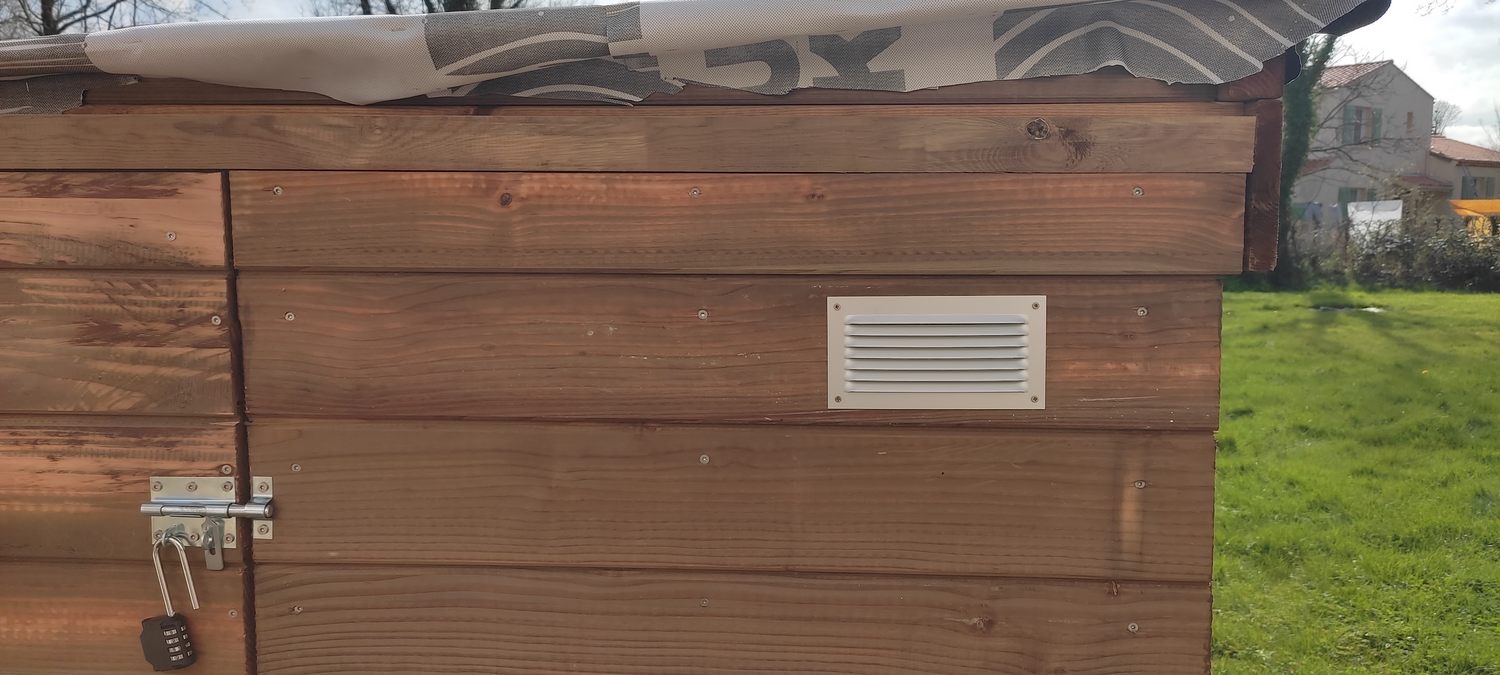

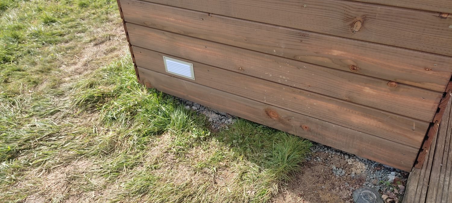

Pour l'abri, j'ai essayé de faire la même chose pour le toit en mettant du styrodur 40mm sous l'OSB3 (pour isoler un peu le toit pour l'été)
J'ai rajouté des grilles de ventilation en bas et en haut pour faire circuler l'air
L'abri n'est pas étanche
Je viens de faire un test sur la nuit dernière en mettant 2 sondes hygro (calibrées) et T°C , une dans le garage, une dans l'abri : l'humidité intérieure était à peu près la même, matériel sec ce matin à 9h
On gagne environ 5% en humidité par rapport à l'extérieur.
jusqu'à ce que le soleil arrive et fasse grimper le taux d'humidité dans l'abri :roll:
Le matériel n'était plus aussi sec ...
Peut-être une explication: le bois (bardage, poteau, liteaux) a été stocké 1 mois sous un auvent pas totalement à l'abri (surtout avec le vent et le pluie que l'on a eu)
Avec la "chaleur", l'humidité du bois ressort et est plus ou moins piégé dans l'abri
Le flux d'air naturel n'est pas suffisant pour éliminer cette humidité
J'ai donc installé un ventilateur 12cm/12V sur batterie (pour le moment) au niveau de la bouche du haut
Résultat au bout de 2h abri fermé : le taux d'humidité a rejoins celui de l'extérieur
Jeudi soir :
Utilisation du scope de 20h00 à 23h00 : je voulais enfin tester mon Paracorr ! J'ai arrêté car j'avais oublié de mettre le tapis anti-buée pour le secondaire...
J'ai refermé avec le tube et la monture un peu humides
J'ai laissé le ventilo cette nuit : matériel pratiquement sec ce matin
Mais cet aprem, même avec le ventilo : soleil et ça à fait remonté en flèche le taux avec de la condensation sur la monture
J'ai donc ouvert entre midi et 13h00 puis refermé l'abri : ce soir, malgré le soleil, l'humidité avait chuté de 25% :roll:
