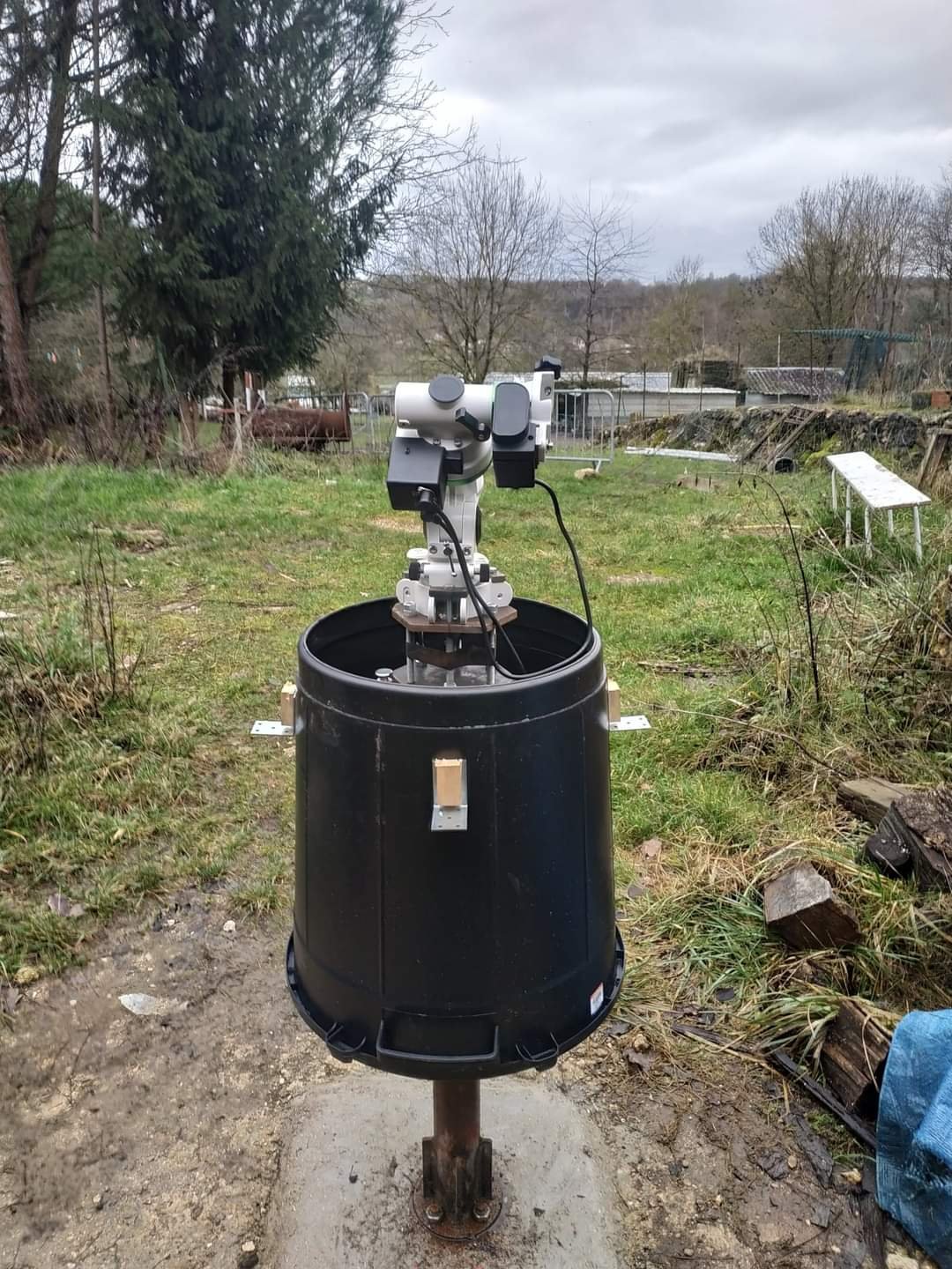

J'ai trouvé dans mes recherches le poste fixe le moins cher du monde :mrgreen:
Celui là encore moins cher :D

haha je les attendais les poubelles !!!
mais c'est efficace au moins !

:D :D Extra !!! :lol: (pas sûr que madame apprécie la nouvelle déco du jardin, par contre)
Et une monture et un télescope (ou lunette), ça peut rester dehors comme ça, à l'humidité ?? Je ne sais pas si j'oserais...
