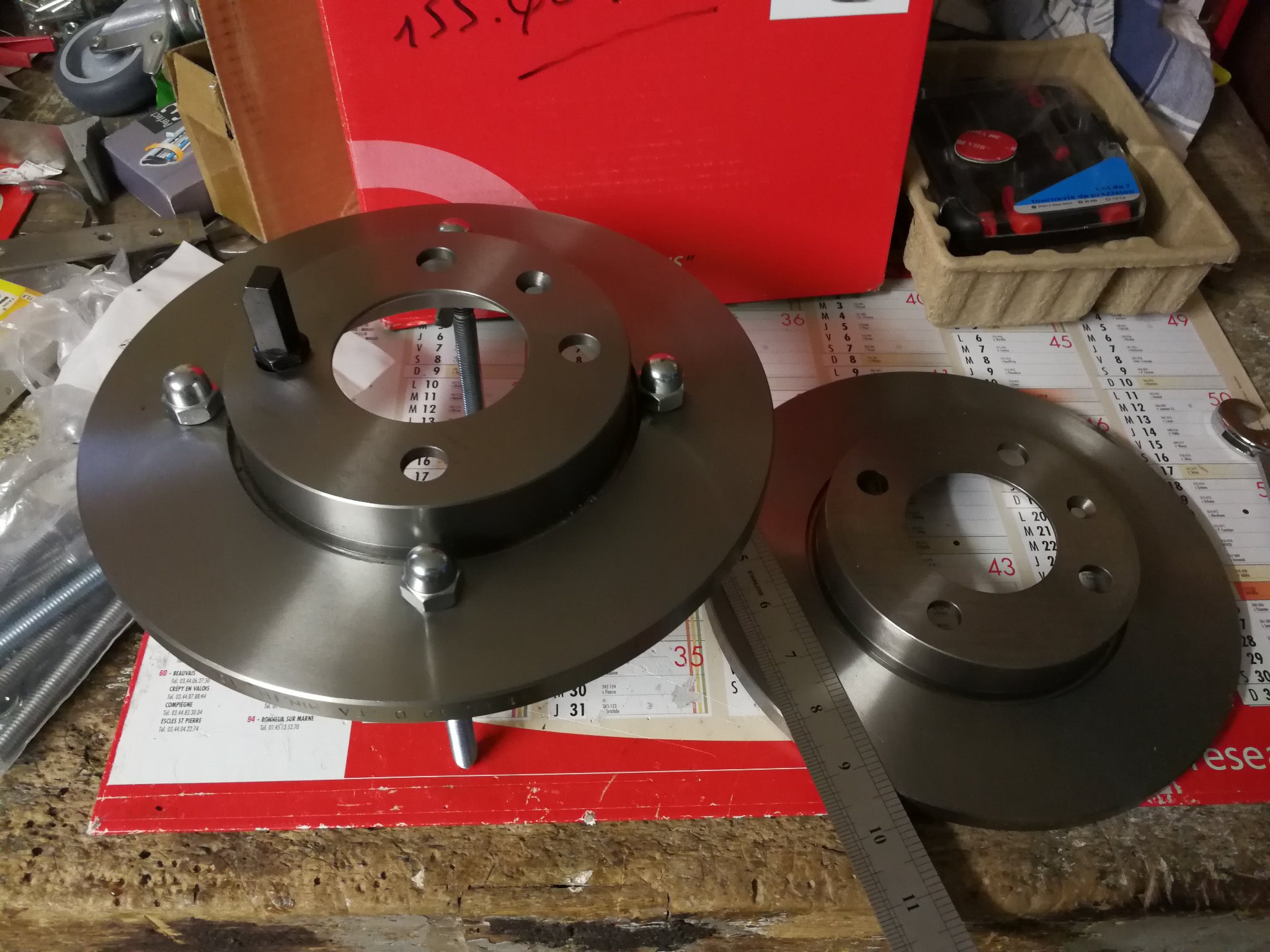

1ere étape ... Trouver une platine pour poser une EQ6-R
Une Platine SKYMECA c'est plus de 200 € en alum, et plus de 280€ en Inox sans compter les frais de port
- Trouvé un Frein à Disque de Golf qui a à priori les dimensions requises ... Prix 21 € ... il me restera à percer quelques trous avec la perceuse à colonne ... Une belle économie déjà !!!
Reste plus qu'à trouver un tube PVC de 200mm ... pas le plus facile sans avoir un truc de 4m de long (y'a des chantiers ds le coin, j'irais errer voir si y'a pas des restes qui trainent) ... 1m me suffit ... et d'y couler du béton fibré avec une base
Systeme D ... on verra si ça tient la route (d'autres l'on fait) ... Si c'est pas bon, j'aurais au moins eu le plaisir d'essayer !!!

Récupération de mon disque de voiture hier ( y'en a 2 à l'achat pour 24€ ) - j'ai mis la réf en dessous qui va bien avec le trou central qui va pile poil pour une EQ6-R...
Perçage des 4 trous pour faire passer les tiges de fixation et de réglage qui seront fixées directement âpres le coulage du béton) ... avec une colonne et 2 mèches au cobalt . Bizarre le 1er trou a été galère à faire, j'ai retourné la platine et de l'autre coté ça rentrait beaucoup plus facilement
- Résultat ( à droite AVANT le perçage des 4 trous ) ... ça fait assez propre je trouve

Publié : 16 janv. 2022, 16:22
par bemo47
ben c'est propre ça
tes tiges c'est du 16 ? elles semblent un peu fines ?
Création d'une colonne semi-fixe pour EQ6-R
Publié : 16 janv. 2022, 16:24
par Olivier-Fantasy
Et va falloir la fixer dans le ciment pour que ce soit le mieux possible au Nord, aussi, bien sûr (quasi le plus dur ;-) )
Publié : 16 janv. 2022, 16:27
par SBRCoach
ben c'est propre ça
arf ... j'hésite beaucoup justement ... là c'est du 12
Tu penses qu'il vaut mieux du 16 ?
si on prend la platine skymeca en référence, celle que j'ai aussi, c'est bien du 16, mais il y en a 3 et tu en as 4...
mais 12 oui ça me semble un peu juste quand même
Publié : 16 janv. 2022, 16:39
par SBRCoach
bemo47 a écrit :
16 janv. 2022, 16:37
Ok vendu ... je t'envoi la facture pour la meche de 16 :D
Du coup j'espere que j'ai pas fait les trous trop pres du bord pour pouvoir boulonner ... Bon ds le pire des cas ... il m'en reste une 2eme
ha tu as la SkyMeca ... Est ce que tu peux régler un peu l’assiette avec ? j'ai pas vu comment c'est monté
envoie toujours , c'est mon chien qui ramasse le courrier et il aime pas les factures ! que le journal !!! :mrgreen: :mrgreen: :D

ah mais y aucun risque que les tiges ne tiennent pas ! edit : "enfin si le béton est bon !" c'est juste qu'il faut quand même pas qu'elle soient trop longues
les miennes d'ailleurs sont encore bien longues, un peu moins que les tiennes, mais ça va quand même, d'ailleurs qu'est ce qui pourrait les faire vibrer... un séisme ? ou le vent peut être...
