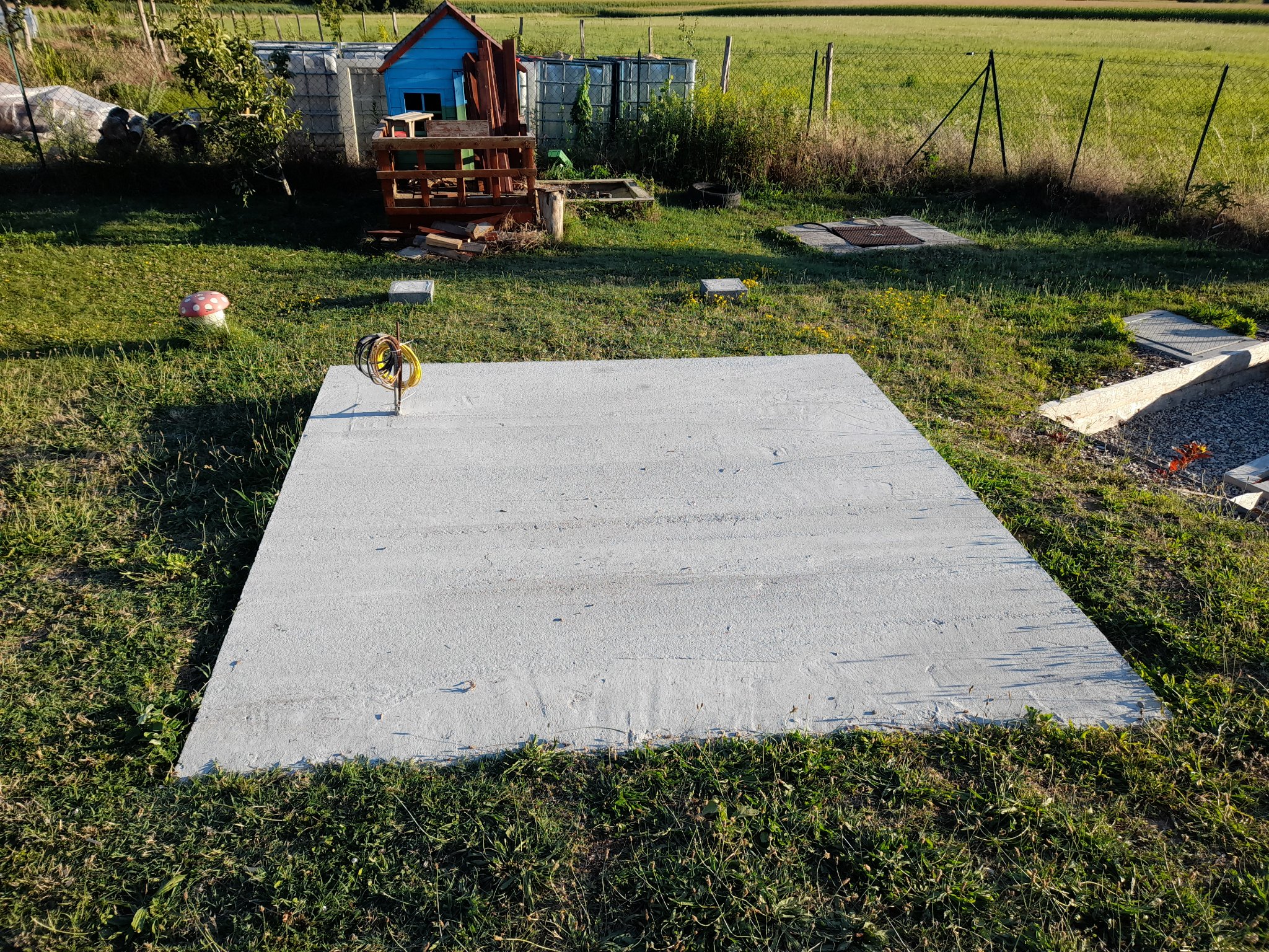

Bon du coup, après négociations avec la patronne j'ai (enfin) obtenu l'accord pour la construction de mon observatoire Astro. :dance:
Dans l'idée voilà comment en gros je vois le truc:
Bien évidemment tout sera automatisé, et commandé en "remote" depuis mon salon. 8-)

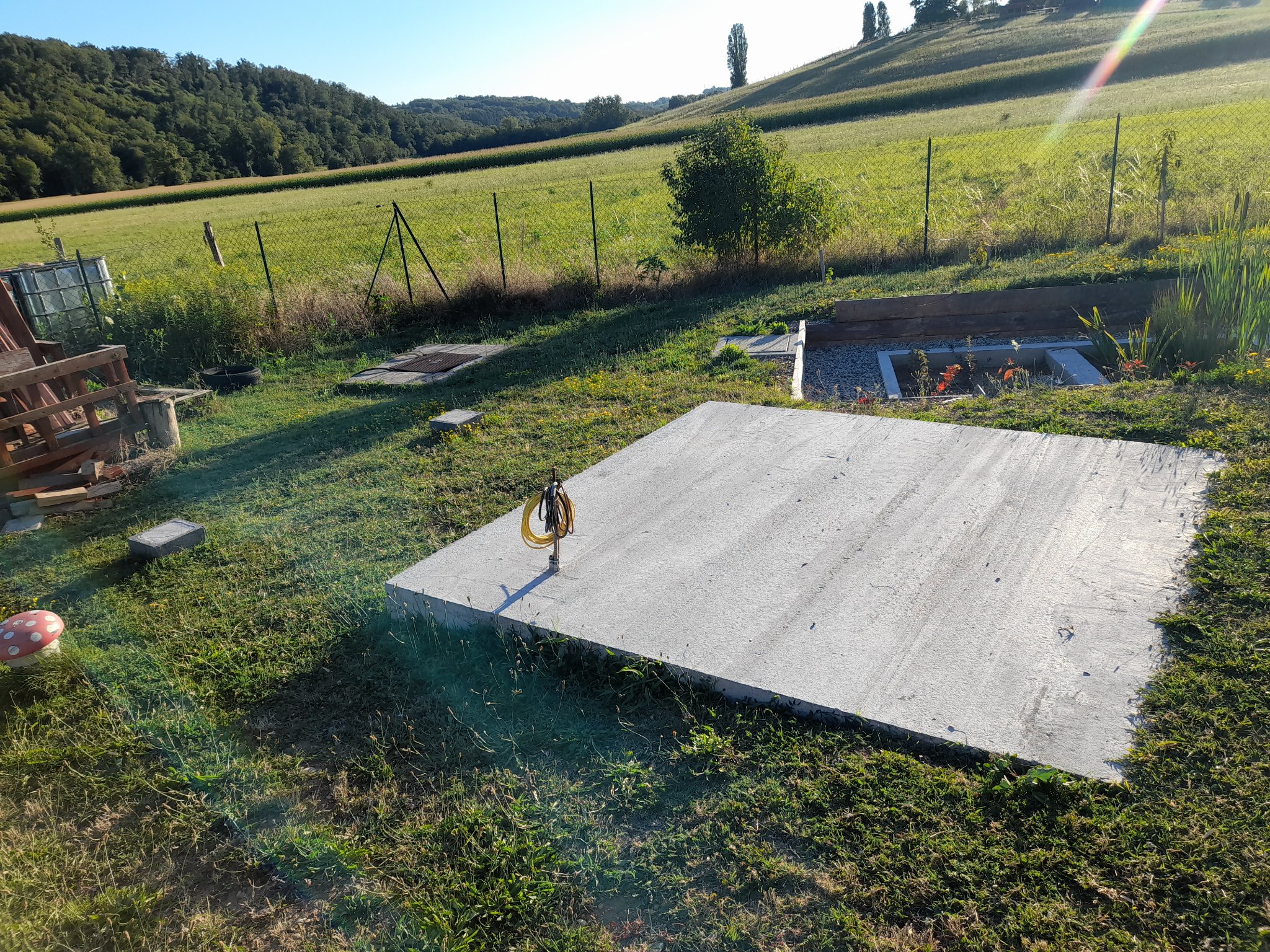

A ce jour la dalle est fini. (2.50x2.50m)
J'ai enfoui 10m de câblette de terre en 25mm2 car je vais installer un parafoudre en amont de mon tableau électrique de l'observatoire.
J'ai mon alimentation électrique du bâtiment en 20A et ma liaison RJ45 enterrée jusqu'à mon salon.
Je bâtirais l'ossature et les murs le 3 septembre (sauf si il pleut :pray: )
Le principe de construction est identique à la conception des bâtiments en ossature bois avec OSB3, pare pluie ,contre litage et finition bardage.
Les dimensions extérieurs respecterons le PLU en vigueur donc 2.20mx2.20m pour une surface totale inférieur à 5m2 et une hauteur d'1m80.
La suite en septembre.... :ninja:
