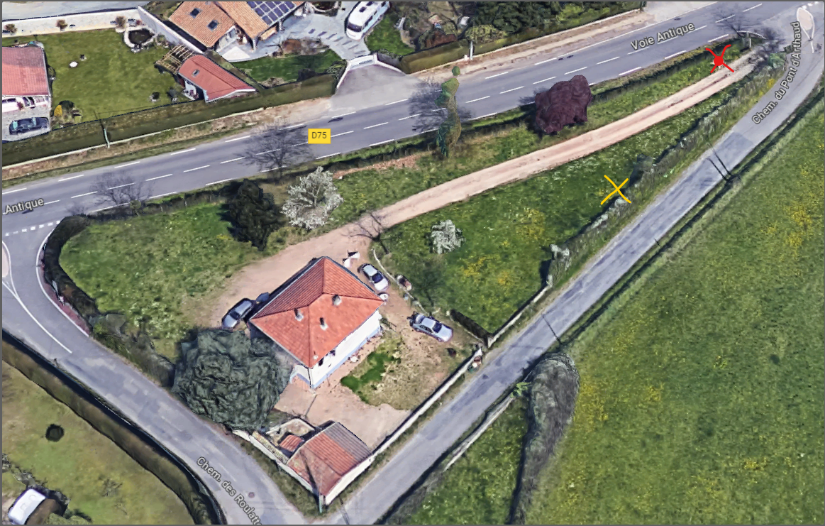

le contexte :
j'ai fui lyon il y a 2 ans pour aller dans ce beau pays de la Drôme, mais j'ai gardé le boulot là bas ... hippie vendeur de caillous magiques, ça me branchait pas trop comme acrrière :mrgreen:
bref, je monte sur site toutes les semaines et dort 1 nuit chez un copain ... qui a repris une maison où j'avais déjà habité :D et qui a un grand jardin, à 20km à l'ouest de lyon (brindas, bortle 5 appuyé)
la connerie :
en discutant autour de mon scope qui marchait pas, il m'a dit "et pourquoi tu coules pas un pied ?" o_O
le résultat :
je fais le boulot (j'ai doirt à 2 jokers "coup de main d'un ami") et fournis les matériaux, et j'ai carte blanche pour installer ce que je veux (tant que ça empiète pas sur le potager, on reste civilisé)
c'est pas aussi cool qu'au fond de la vallée dromoise, mais c'est "presque" à domicile, bien plus simple pour l'accès et la maintenance !
et donc voila, je crée mon topic pour trouver "LA" colonne parfaite !
  • les infos :
    • le site
      Brindas, dans le rhone
    • le trrrain
      En faisant le tour, c'est le point rouge le plus interessant
      • vue dégagée sur 160° au sud, polaire visible
      • Lyon est dans le dos
      • caché de la route par un buisson plus haut que la haie
      • point électrique au niveau du portail, wifi dispo jusque là

Message par pejive » 23 avr. 2023, 18:19
OK tu n'es pas chez toi, mais perso je ne mettrais pas le pilier si près de la route, ( même s'il ne doit pas y avoir une circulation intense :D ):
phares, vibrations, ...
Tu ne peux pas installer çà de l'autre côté de l'allée (en bout de potager ? :D )
lordzurp
Messages : 1435
Localisation : à l'ouest
Ivre, il coule une colonne béton dans son ancien jardin 10 ans après
Message par lordzurp » 23 avr. 2023, 18:25
arf, j'avais oublié ces fouttues voitures !
bon, ya peu de trafic la nuit
en face, l'angle de vue est vraiment pas terrible (nord ouest bloqué par les arbres de l'autre coté de la route)
mais c'est à considerer lors du prochain repérage !

Beau projet: ne cherche pas a avoir le champ le plus grand, le plus important est par example de pouvoir voir de l'étoile polaire jusqu'au sud (sud-est ou sud-ouest par exemple). Avec les saisons tu arriveras a avoir tout le ciel... :closedeyes:

bien vu pour le champ, c'est justement le cas ici, j'ai le trajet complet dispo, meme si par moment ça sera que sur 10°

Message par lordzurp » 25 avr. 2023, 22:19
les derniers développements ...
après discussion avec l'intéressé, on va poser la colonne sur le point jaune
ya un plot elec aussi, et pas besoin de traverser l'allée
et il faut que je le déguise en hotel à insectes ...
hate de vous faire partager ça :?
