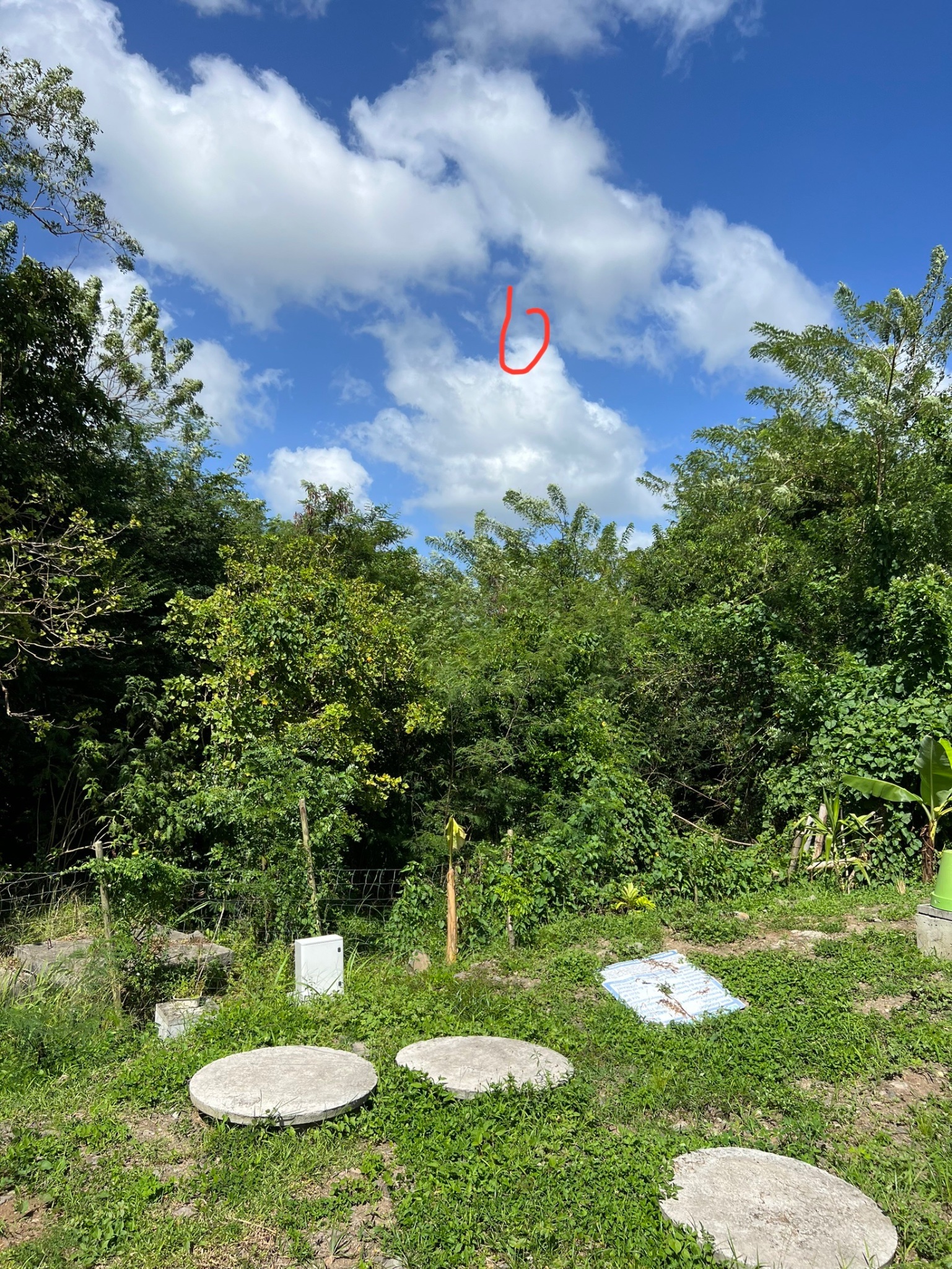

Et bien voilà, me voici après pas mal de réflexion sur comment, où, pourquoi, et si … je me lance à mon tour sur la construction de mon petit observatoire. Je dis petit car j’ai choisie de la faire sur rail et non à toit ouvrant. Il fera 1,5 sur 1,5 et 1,5 de hauteur ce qui me donne si je me trompe pas une jolie carré pour la partie bâti et 3m de rail posé sur parpaing au sol.
Le site choisi au fond du jardin sera à 8m de la maison mais cacher des lampadaires. Reste juste ceux du voisin mais qui est compréhensible et donc éteint quand je suis de sortie.
Ce qui me donne en vue Nord entouré rouge la polaire à 14•

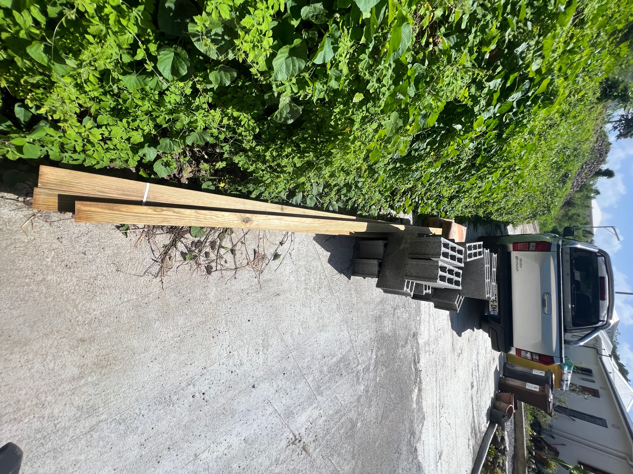

Ce matin un ami Ebeniste m’a offert des planches de bardages, merci à lui car c’est ce qui coûte le plus cher. Donc direction à son atelier et retour pour décharger.
Je repart chercher les parpaing, les poteaux 7/7, le ciment, le sable et gravier ce qui me fait tadammm 250€ ouf m’en sort bien sur le coût.

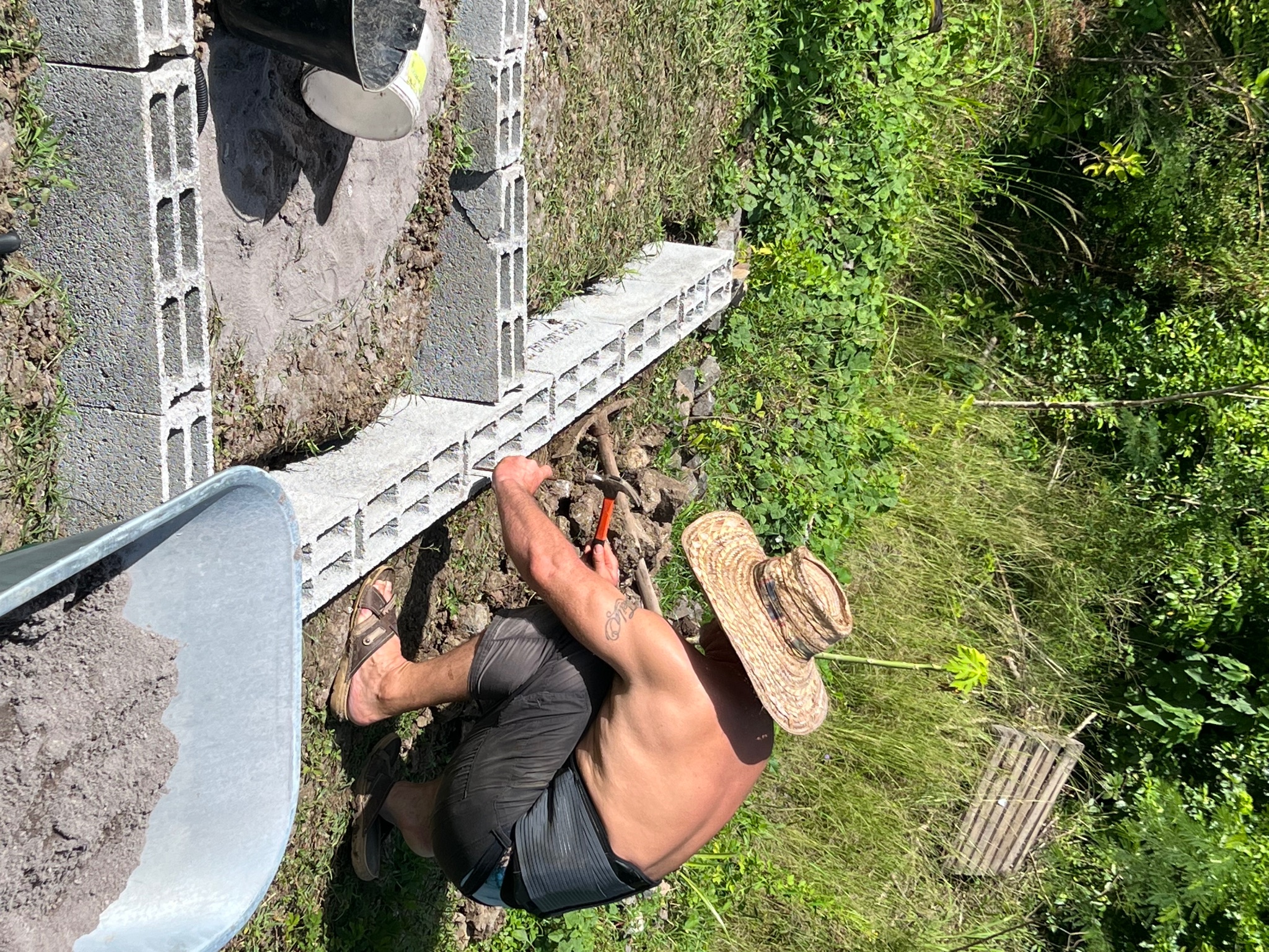

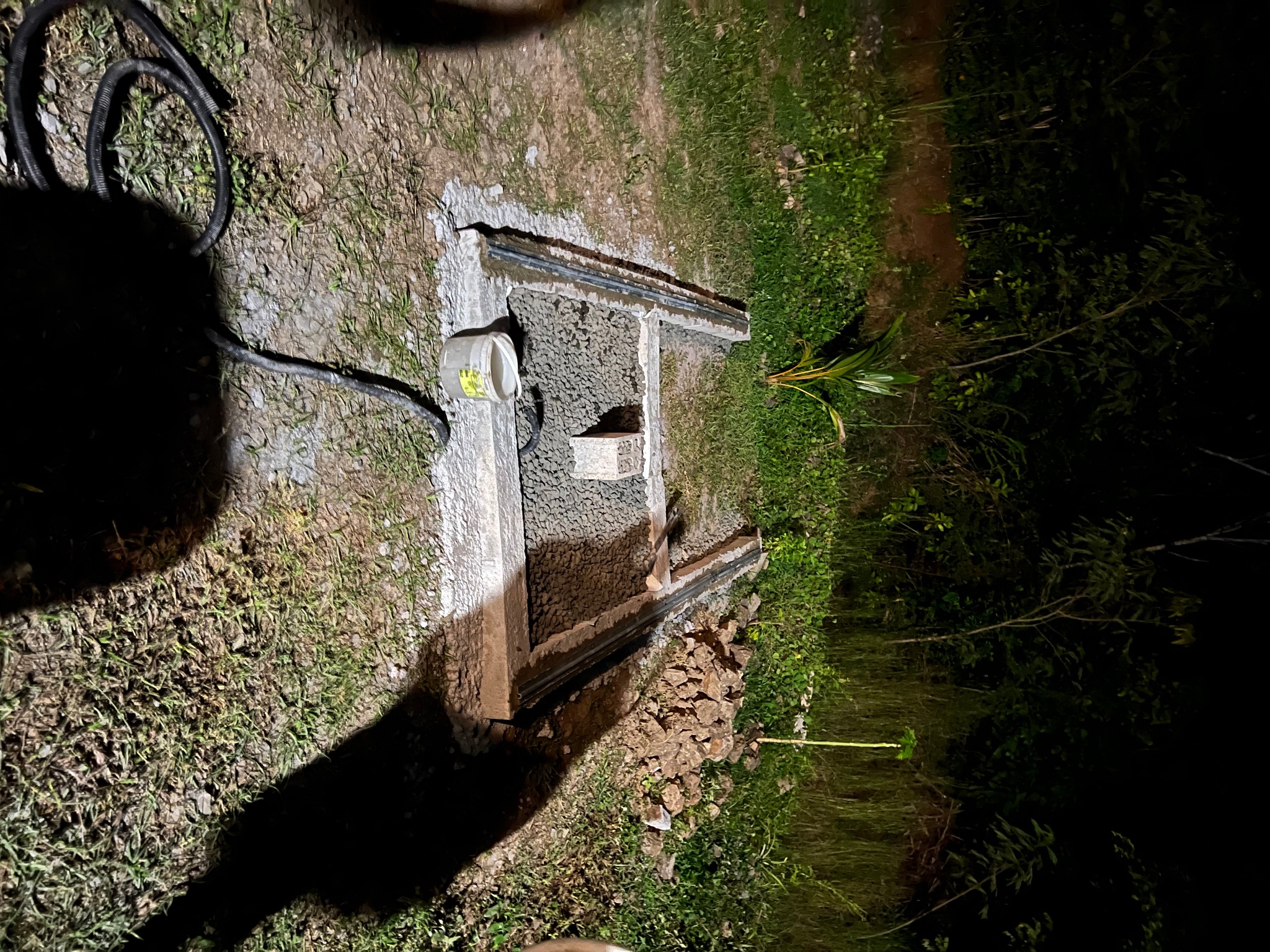

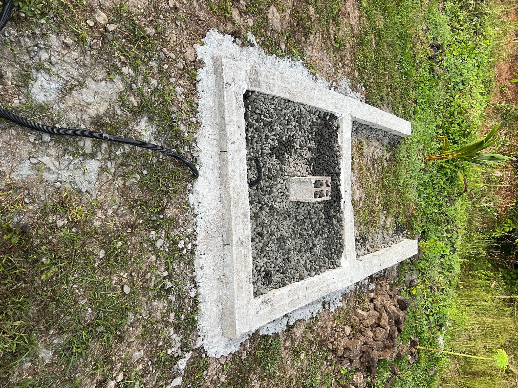

@kawa oui c’est normal j’ai déjà en stock le ferraillage. Par contre là de semelle sera fait avec les parpaings avec tige de fer dedans et enfoncer dans le sol, ensuite je coule dedans.
Les parpaings eux même seront enfouies de moitié à peu près donc environ 12cm.
C’est partie. Pose des gabarits avec madame pour être sur qu’il n’y ai pas de divorce après avec ses fleurs derrière puis traçage au sol. Désoler les photo du gabarit et traçage ont disparu ou j’ai mal appuyer pour les photos :whistle:
Maintenant place au fouille de fondation.
Puis mise en place du sable sous les parpaings pour calage et mise à niveau.
Je ferais le ferraillage quand tout sera mis.
Bon le temps de faire le niveau et de poster sur Ava il c’est passer 20 min et il fait déjà nuit.(18h) Donc photo à venir plus tard avec la suite.

Merci@kawa et @Zibou. Malheureusement ici c’est terrain rocheux. A 10cm je tombe déjà sur de la caillasse et à 20cm c’est brisé roche obligatoire.
Ici un exemple pour la fosse sceptique 7jrs de BRH pour un trou de 3m de profondeur sur 2 de long et 4 de large.
Alors dû coût j’ai enfoncer dans chaque parpaing de tige de 6 de 30cm en profondeur. Ça pas était facile. Merci la roche.
J’ai entailler chaque parpaing sur le dessus de chaque côté afin d’insérer 2 tige de 3m de long de chaque ranger. Enfin j’ai enfoncer dès fer de 10 à 4 endroits en diagonale en extérieur afin de faire un renforcement en coulant également le pourtour principal.
Enfin fini
Prochaine étape pose des rails et base de la cabane. Remblais du pourtour intérieur et renforcement au coin intérieur avant car celle du fond et déjà poser en renfort.

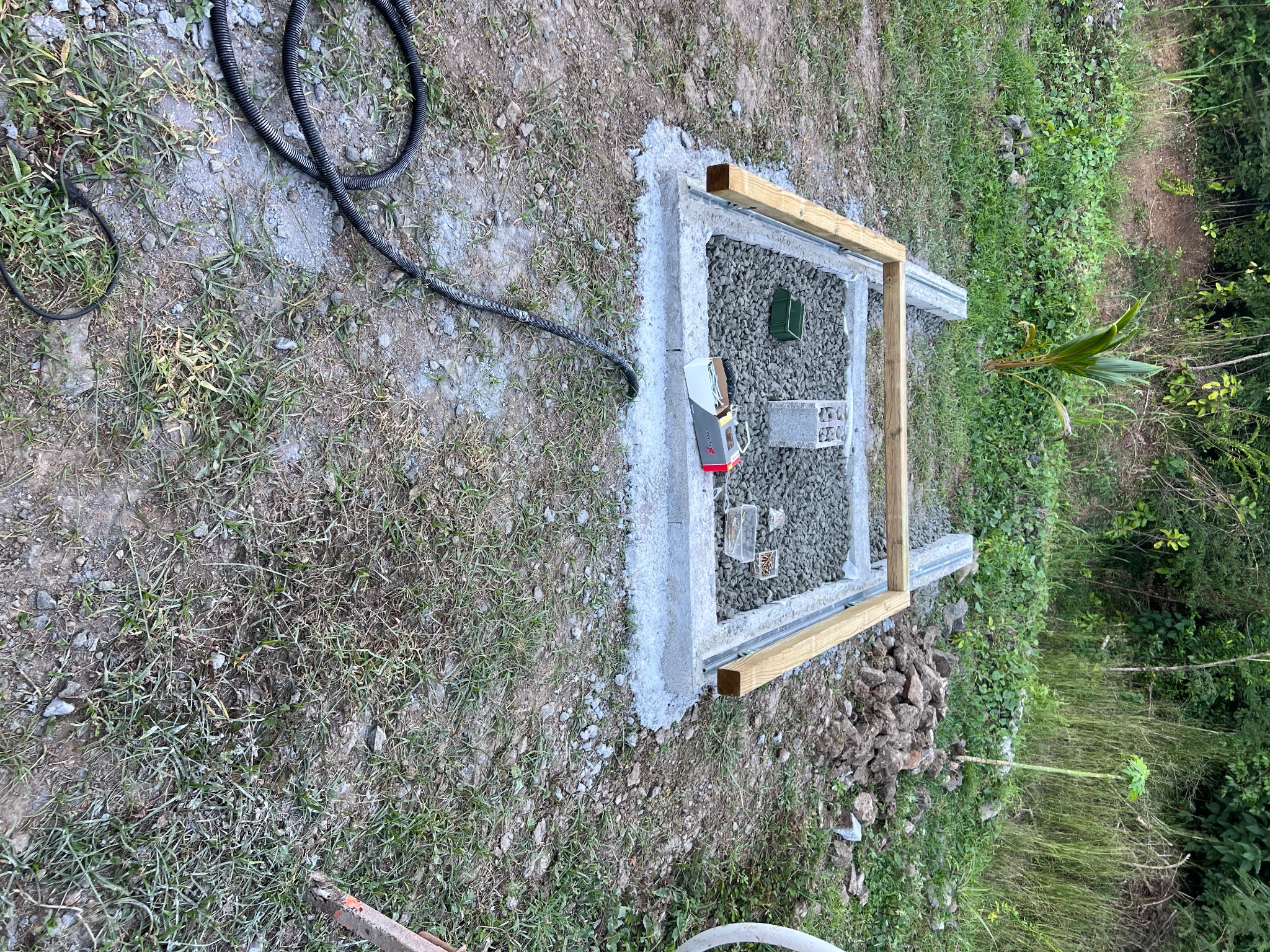

Bjr a tous. Hier apres le taf je voulais avancer mais en rentrant , surprise, les cabris des voisins sont revenu nous faire une visite et on manger pas mal de chose a madame. Je vous raconte pas son état en rentrant. Je pense que ce week-end on va ce faire un méchoui.
Sinon @kaelig la gaine est déjà passé pour l’alimentation. Donc j’ai juste pu faire un lit de sable, pose geotextile et mise en place du gravier. J’ai calmer aussi le reste du dernier demi parpaing , cela me fera un support pour mettre mes prises.
Ce soir si j’ai le temps pose des rails et peut être de la base de la cabane.

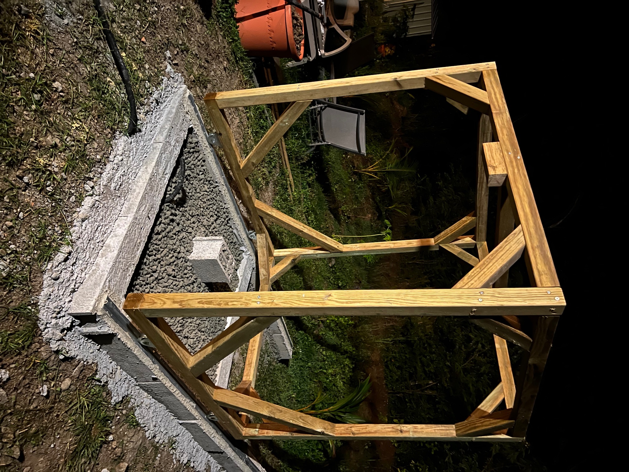

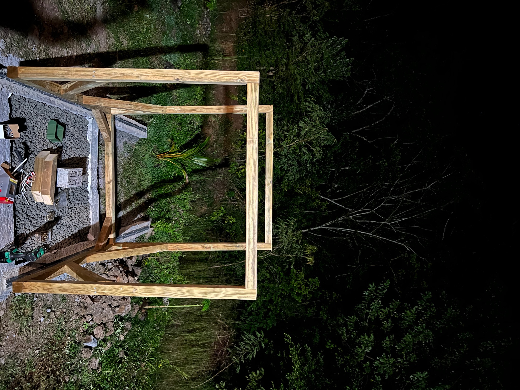

Bonsoir à tous. Ce soir j’ai pu avancé un peu et faire la structure complète de la cabane.
Pas facile tout seul à monter les traverses du bas avec les roulettes et fixer la jonction entre les 2.
Enfin en continu après vérification du bon roulement de celui-ci qui est parfait. Ouf. Allez mis en place des renfort des traverses du bas
Montages des poteaux
Mise en places de toutes les traverses et renfort et c’est fini pour la structure. En position fermer
En position ouvert cela donnera ça.
Me manquera à fabriquer les butoirs position ouvert et fermer, le verrou sécurisé pour bloquer la cabane et qu’elle ne roule pas tout seul, le bardage, la toiture, l’électricité, les 2 portes à créer. Bref du travail en perspective encore.
