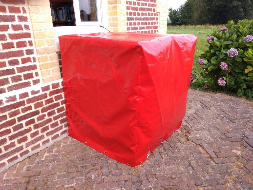

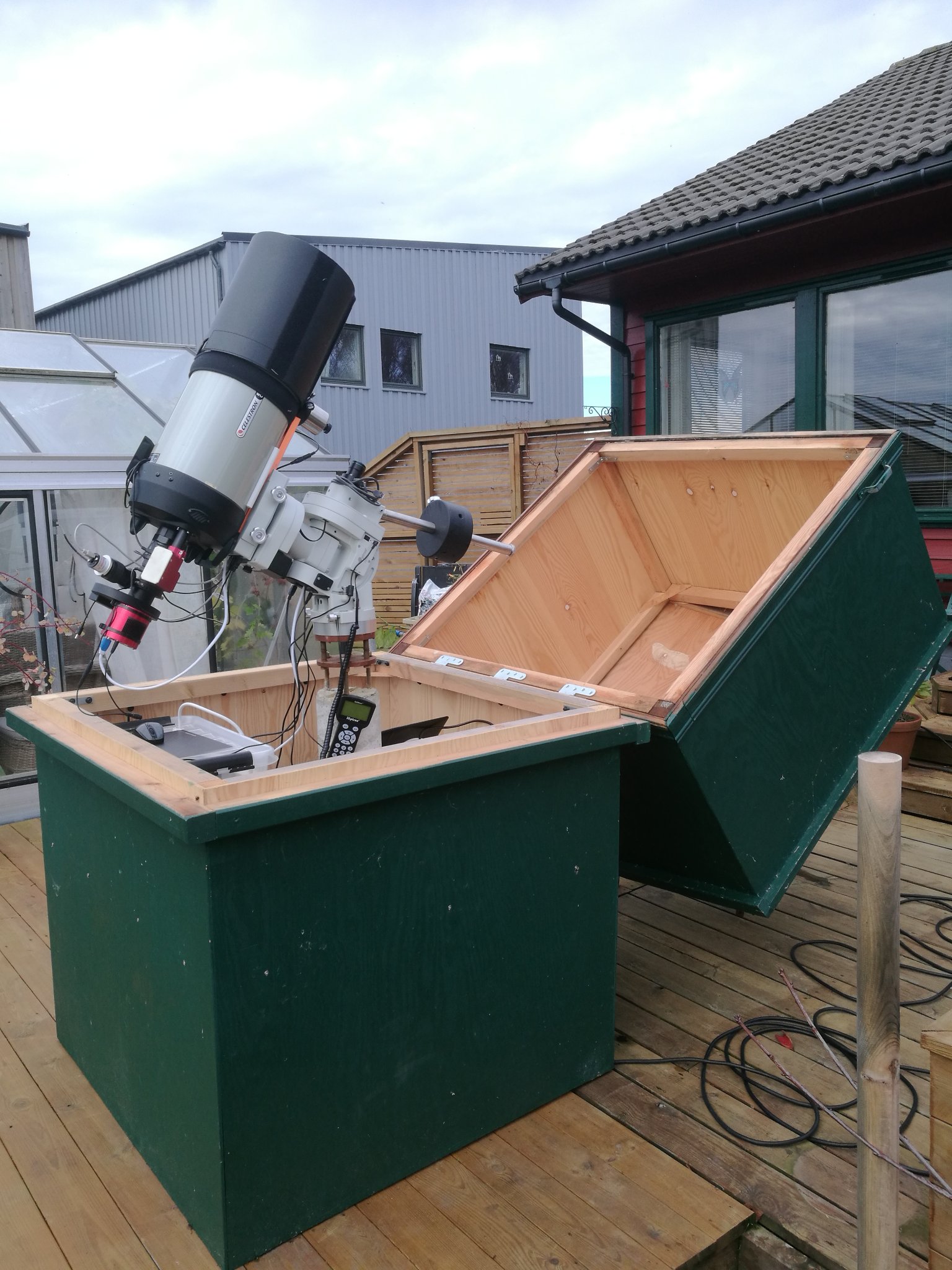

Salut SBRCoach,
Poteaux 9x9 cm en pin autoclave pour la structure.
Contre-plaqué marine de 10 mm d'épaisseur pour les paroies.
Paumelles de portes pour permettre le démontage des deux demi-couvercles sans outil.
Connecteurs en L, en Y, 90 mm par 90 mm.
3 roulettes, équerres de fixation au sol.
Bâche sur mesure toujours en place été comme hiver.
En service depuis juillet 2021.
Les connecteurs et les équerres jouent effectivement un rôle important dans la rigidité de ce type d'assemblage. Pour des pièces métalliques aux cotes particulières, un tôlier industriel présente une activité de fabrication adaptée à ce genre de besoin. Ici, les connecteurs standards suffisent, mais le sur-mesure reste une option lorsque les dimensions sortent du catalogue.

Nickel ... y'a tout là
Un grand merci à toi
depuis 2021 donc je vois que ça fait le job sans soucis et ça me suffirait amplement pour mon utilisation.
Pour ta bâche sur mesure qui à l'air de très bonne qualité , tu l'as fait faire ou ?
Je parle pas prix ... depuis 2021, ça a du doubler lol !
PS : Pour le sol tu n'as pas fait de fond à priori ... Quid de l'humidité qui remonte ? (je pense faire 2 petites aérations comme ds nos maisons)

Erratum, ça remonte à août 2020.
La bâche vient de chez : www.bachesmfm.com
Je ne cherche pas à lutter contre l'humidité, la visserie de la monture rouille comme elle l'entend.
Pas de soucis d'électronique, la monture démarre chaque fois.
