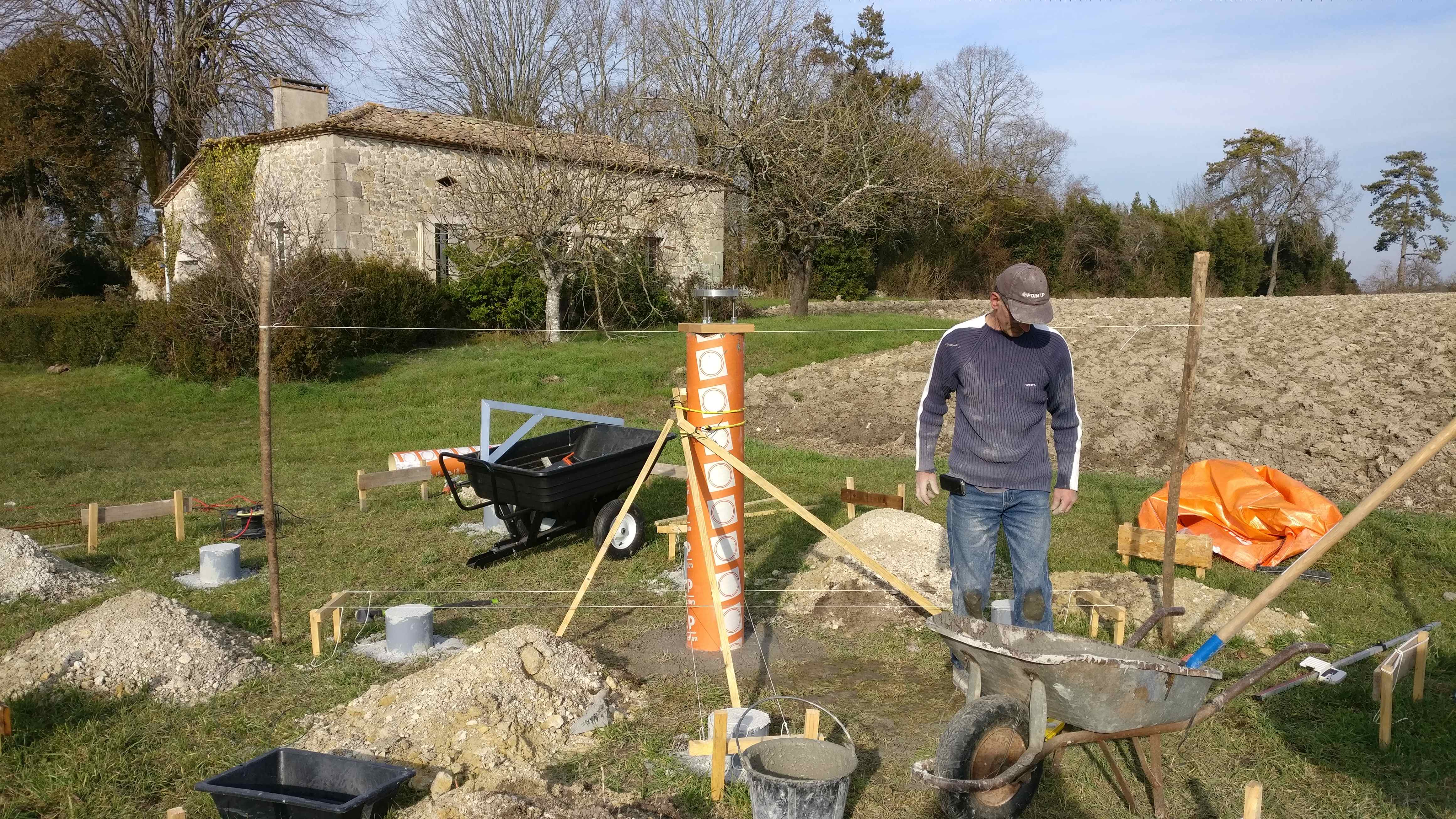

Donc les fondations :
- 6 carrés de béton de environ 40x40x40cm
- 6 poteaux PVC de 20cm emplis de béton avec une tige filetée de 16 noyée au centre
- 1 poteau colonne de 25cms fait avec un moule à poteaux, sur un socle béton de 50x50x50 environ
- les poteaux dépassant d'environ 20 cms du sol

préparation du chantier
fondations
poteaux béton
