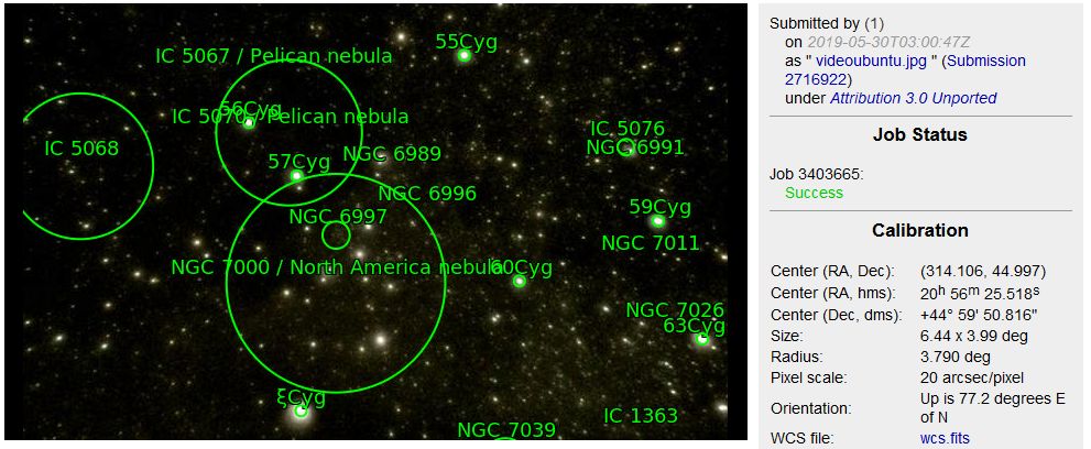

Merci @pejive pour l'astrométrie ca aide.
