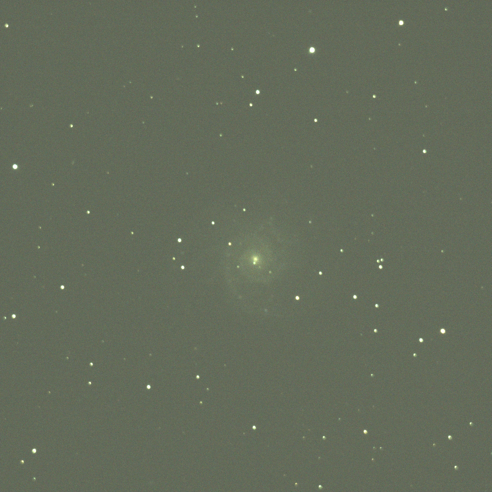

Et celle de M74

Le voici (PNG 8 bits par contre, mais je peux te faire un FITS si tu veux), j'ai juste debayerisé RGGB, et tiré un peu l'histo pour y voir quelque chose, sans toucher à la balance des blancs par contre
RGB_M74_05_15_05_rawframes_frame_00001 - cant be debayered_debayerRGGBFITSWORK.png
