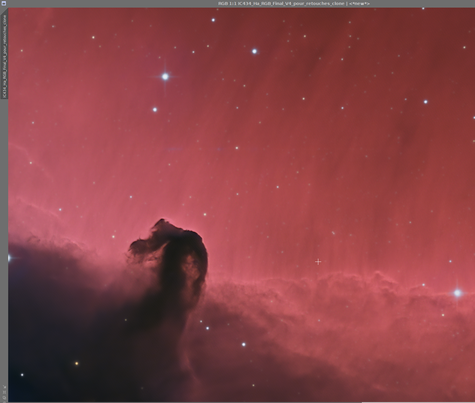

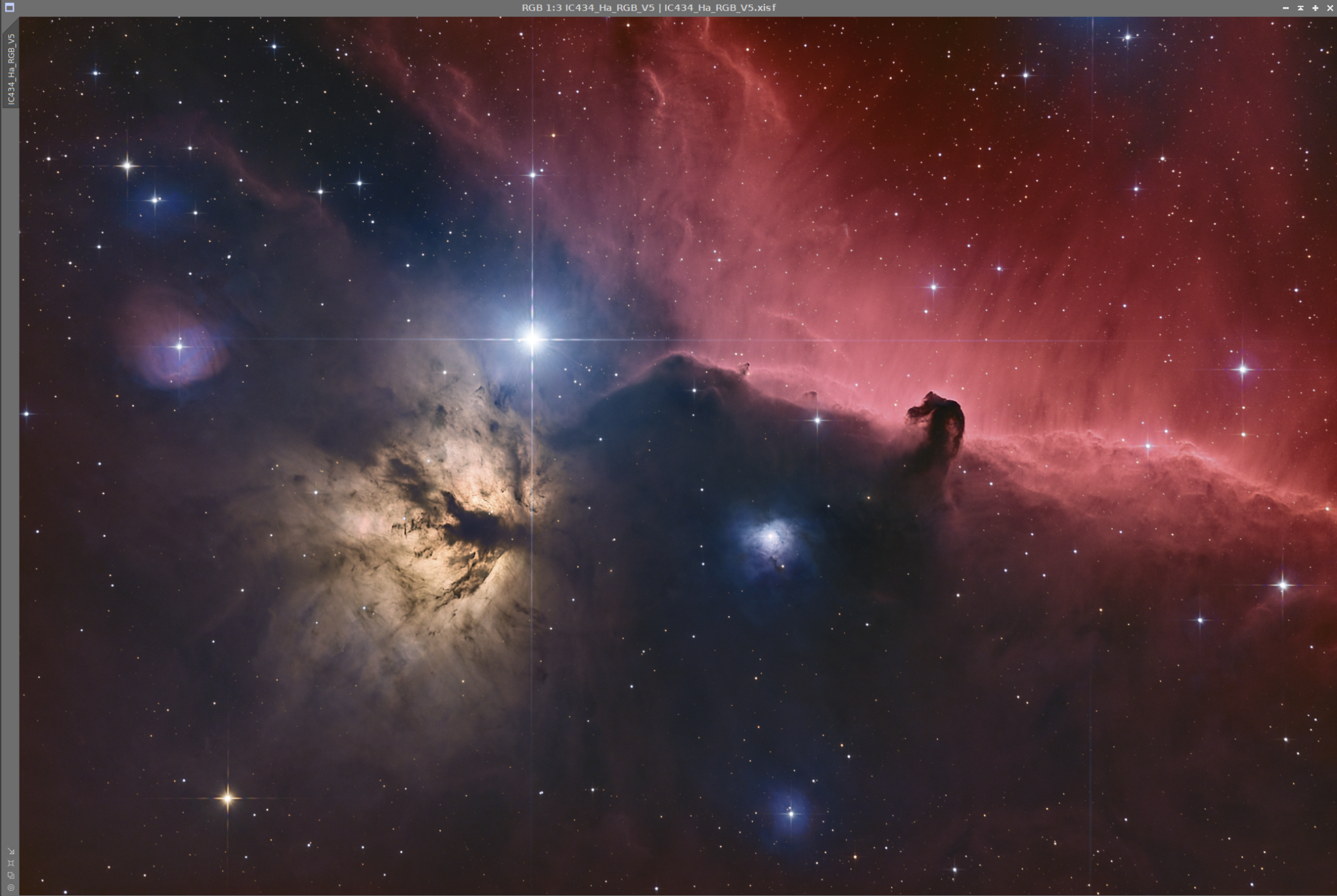

exemple : l'année dernière, j'avais fait une compo Ha-RGB de la tete de cheval, ma dernière version était avec la couche Ha en Luminance et il y avait qqs bricoles qui me génaient :
Un zoom sur la tete:
Je préfèrais mes étoiles en RGB.
Je prends cette compo finale et le RGB pour reprendre les étoiles et j'obtiens ça trés facilement et ça me convient bien mieux :
Avec le même zoom :

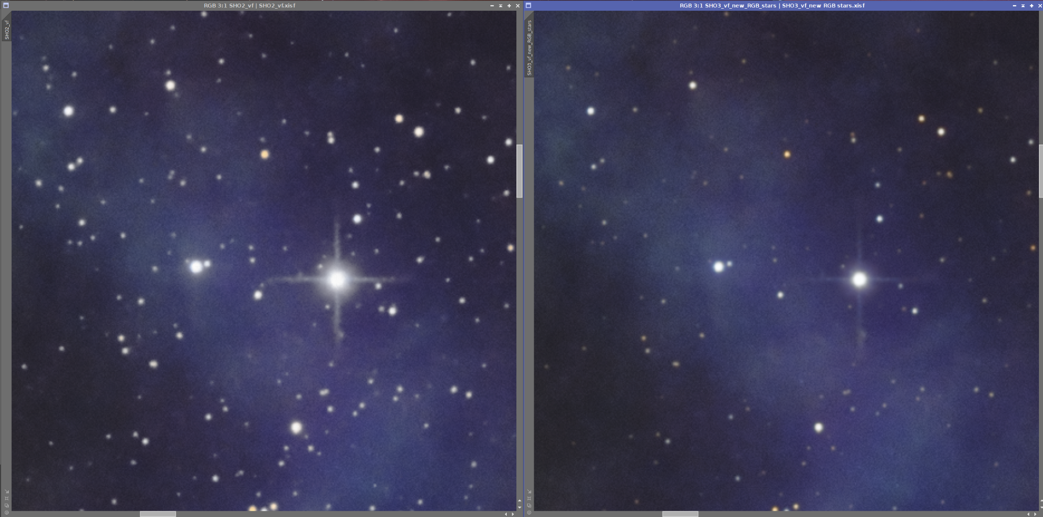

Un autre exemple : en fin de traitement sur la nébuleuse de l'ame, mon stretch avait trop poussé les étoiles et les aigrettes devenaient un peu trop tordues, j'ai repris l'image initial avec un stretch spécifique en faisant attention uniquement à mes étoiles que j'ai "re_intégré" comme ça (à gauche ancienne version, à droite nouvelle)
