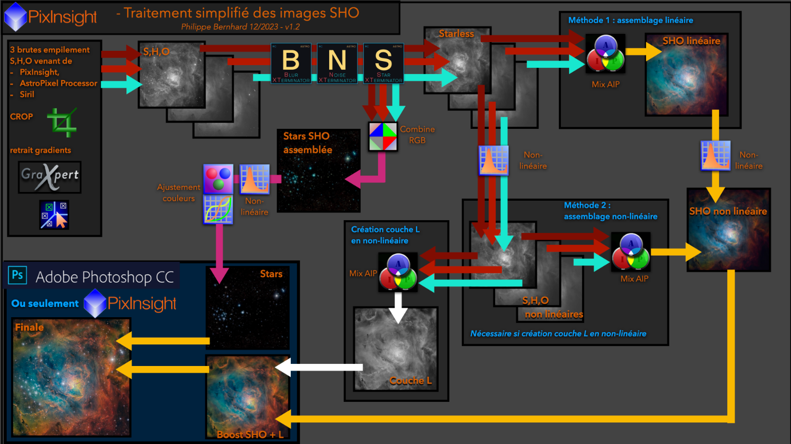

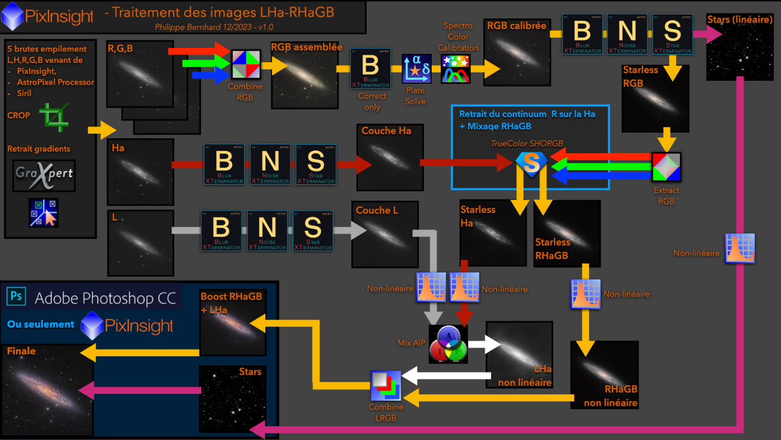

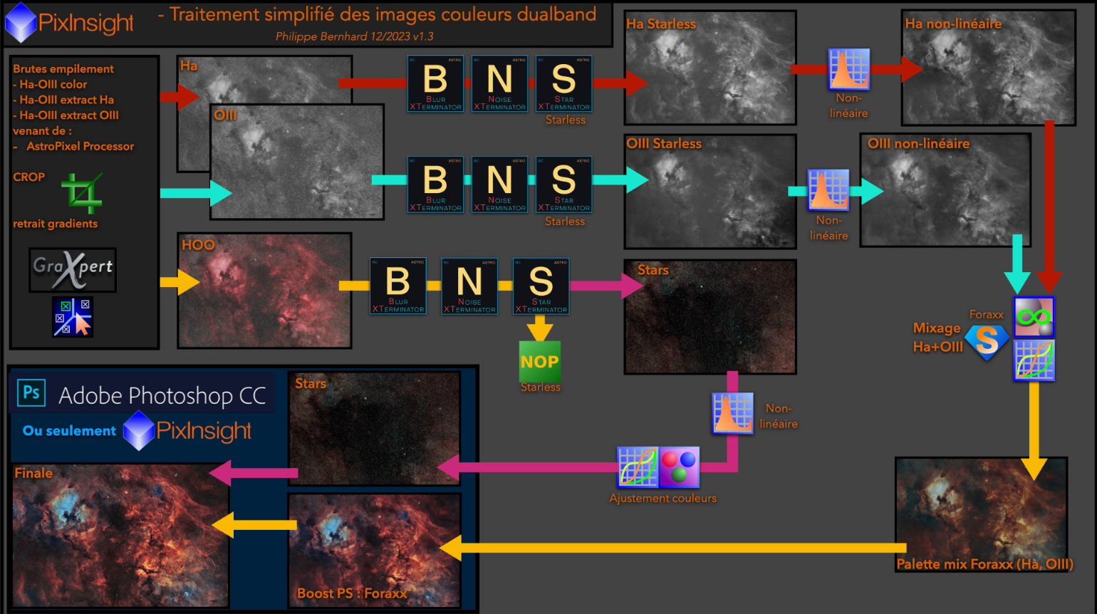

En parcourant divers sites, je suis tombé sur un site d'un astrophoto Mr Philippe Bernhard , qui a publié des procédures de pîxinsight que j'ai trouvé plutôt très bien fait , bien sûr, c'est juste une façon comme les autres, mais en général les bases sont les mêmes pour tous, il ne rentre pas dans les détails du comment il faut faire donc à vous de trouver les bons paramètres .
Donc avec l'aimable autorisation de M. Philippe Bernhard, je vous les expose ici :
pour le prétraitement cela peut être fait avec pixinsight app siril bref, donc je ne rentre pas dans les détails, je vais passer directement avec le traitement
et uniquement avec pixinsight
pour l'égalisation du fond de ciel gradient corrector qui peut remplacer graxpert
0 - Principe général

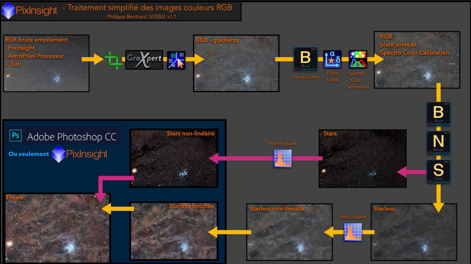

1- Principe de traitement des images RGB couleurs

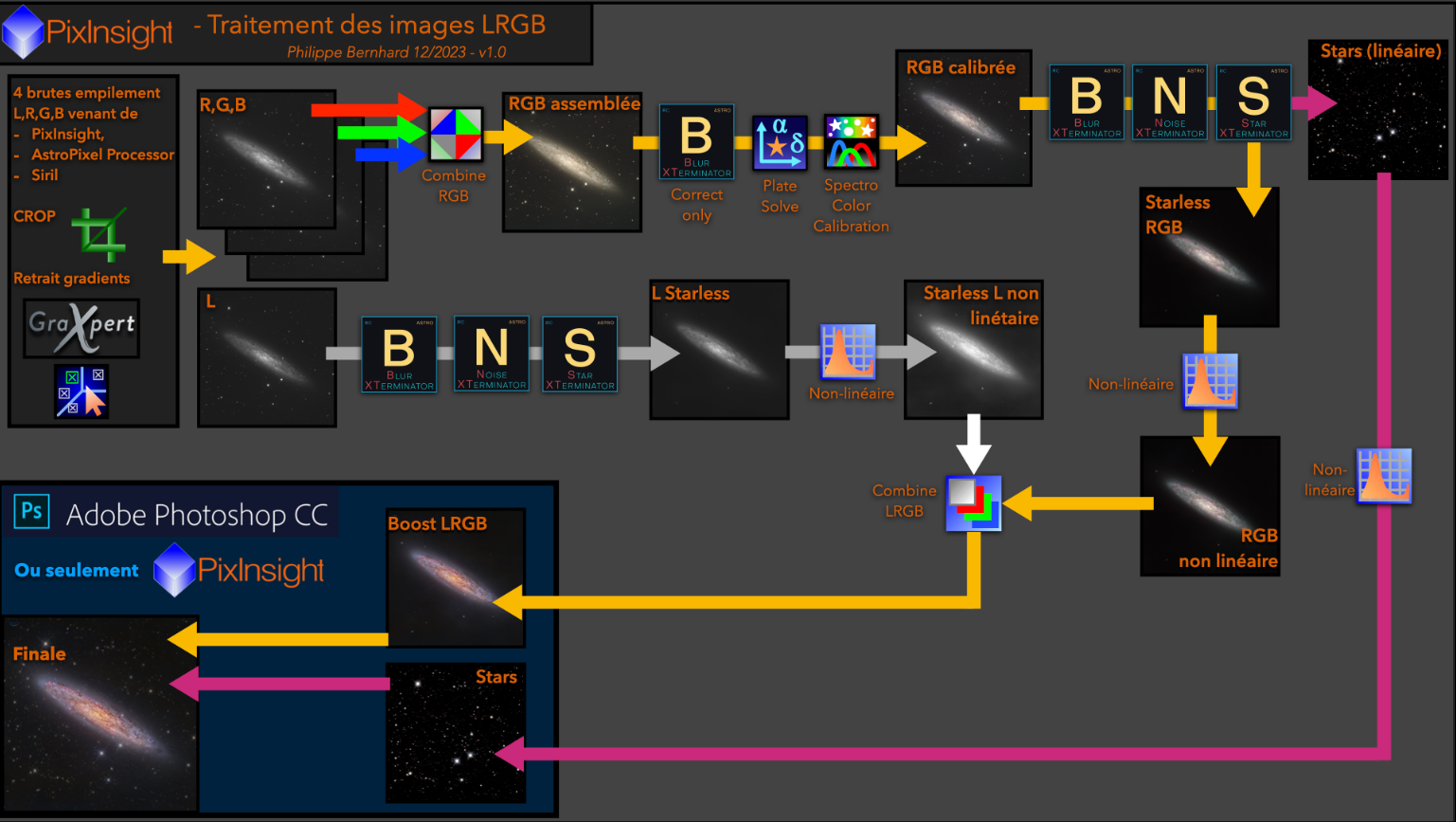

2 - Principe de traitement des images LRGB
3 - Principe de traitement des images LHa RHaGB

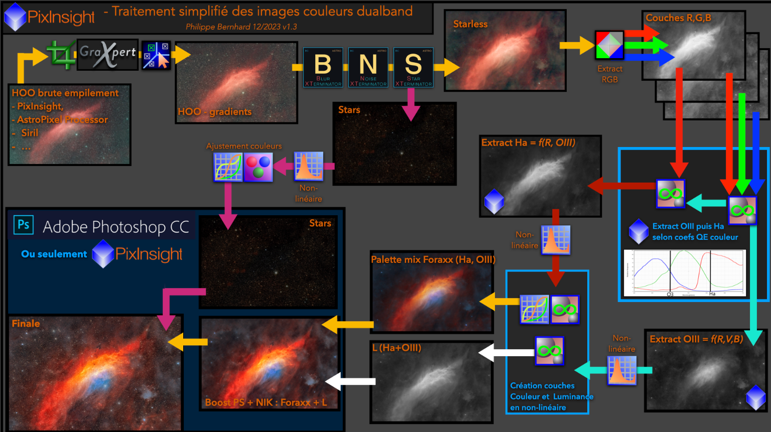

4 - Principe de traitement des images couleurs Dualband Ha OIII

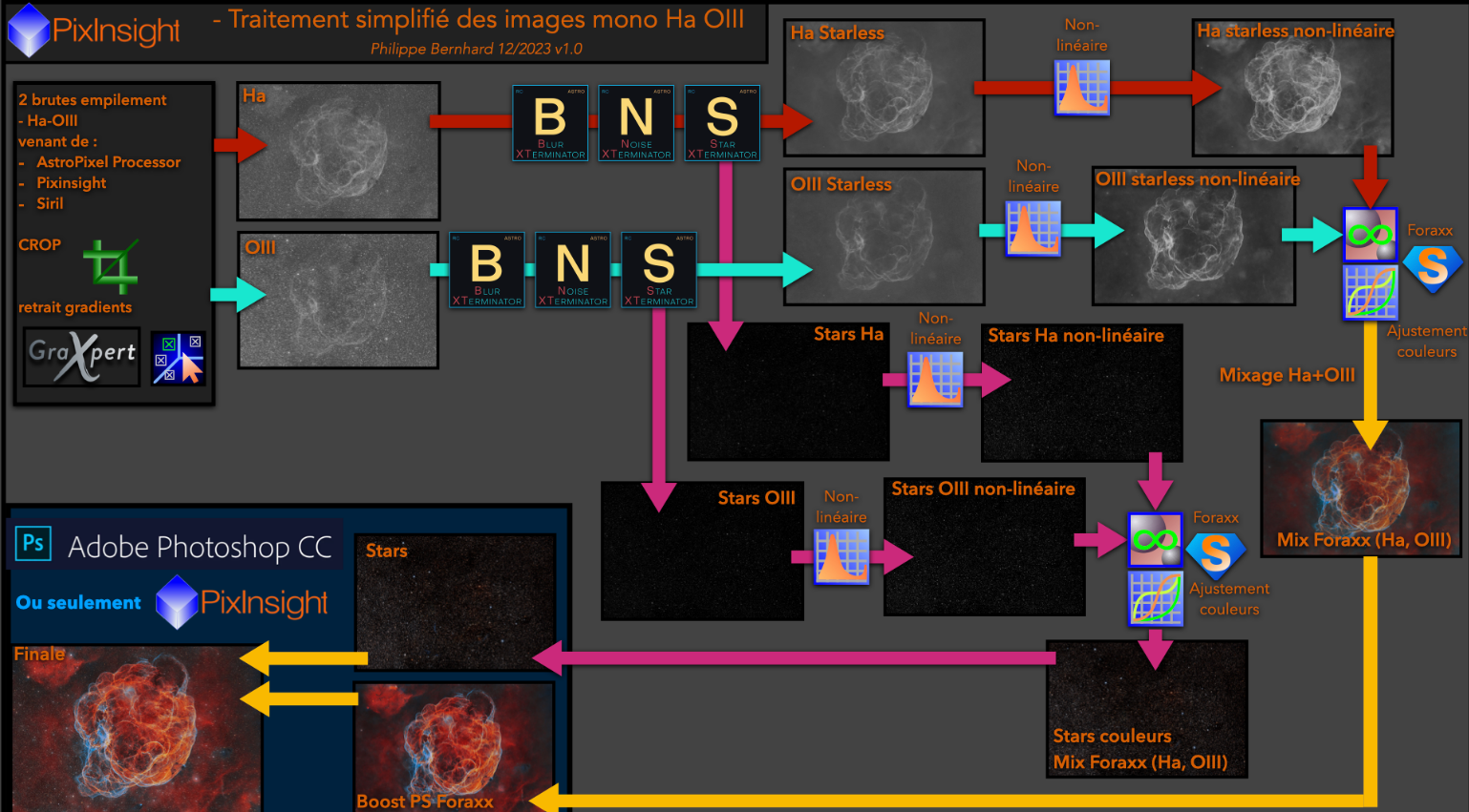

5 - Principe de traitement des images Ha OIII couleur
6 - Principe de traitement des images Ha OIII mono
7 - Principe de traitement des images SHO mono

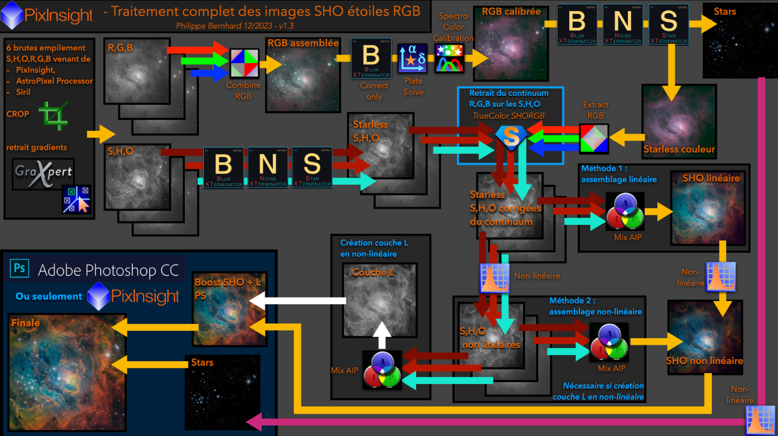

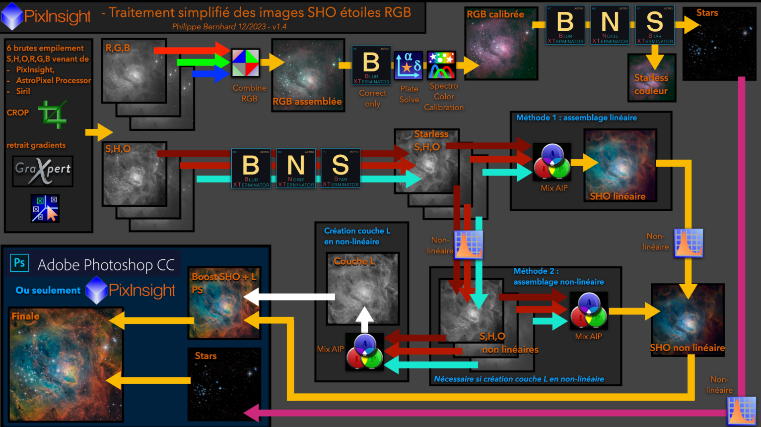

8 - Principe de traitement simplifié des images SHO et étoiles RGB

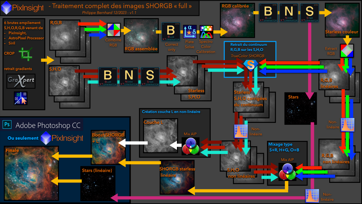

9 - Principe de traitement des images SHO et étoiles RGB complet

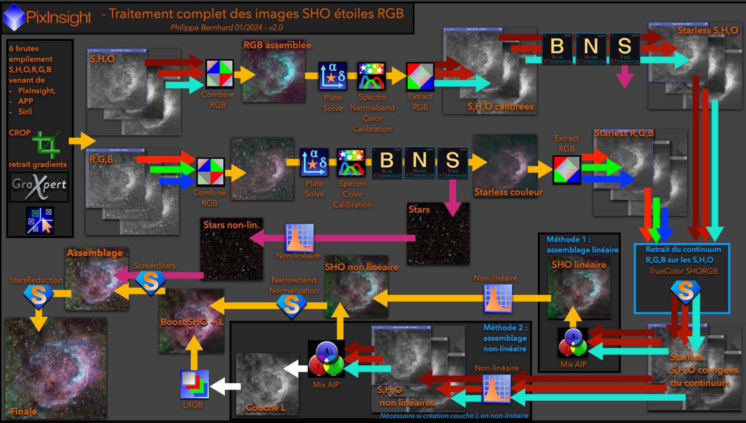

10 - Principe de traitement des images SHO et étoiles RGB complet v2.0
11 - Principe de traitement des images SHORGB complet (assemblage LRGBSHO)

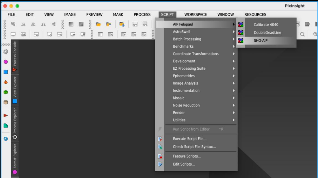

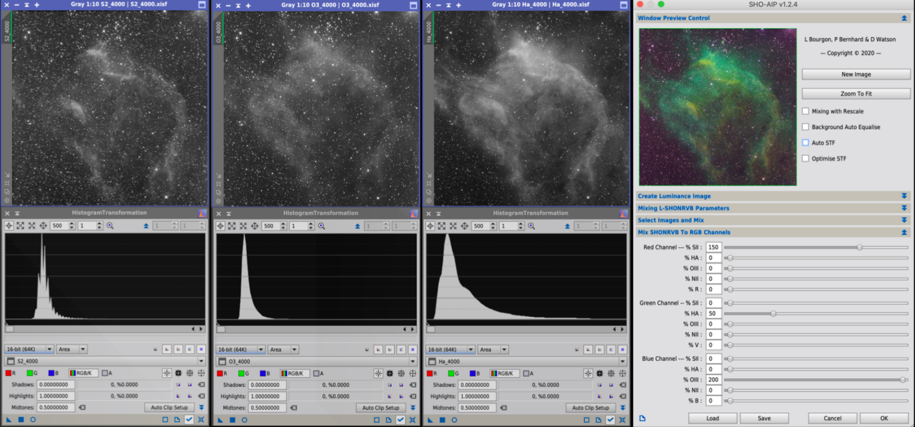

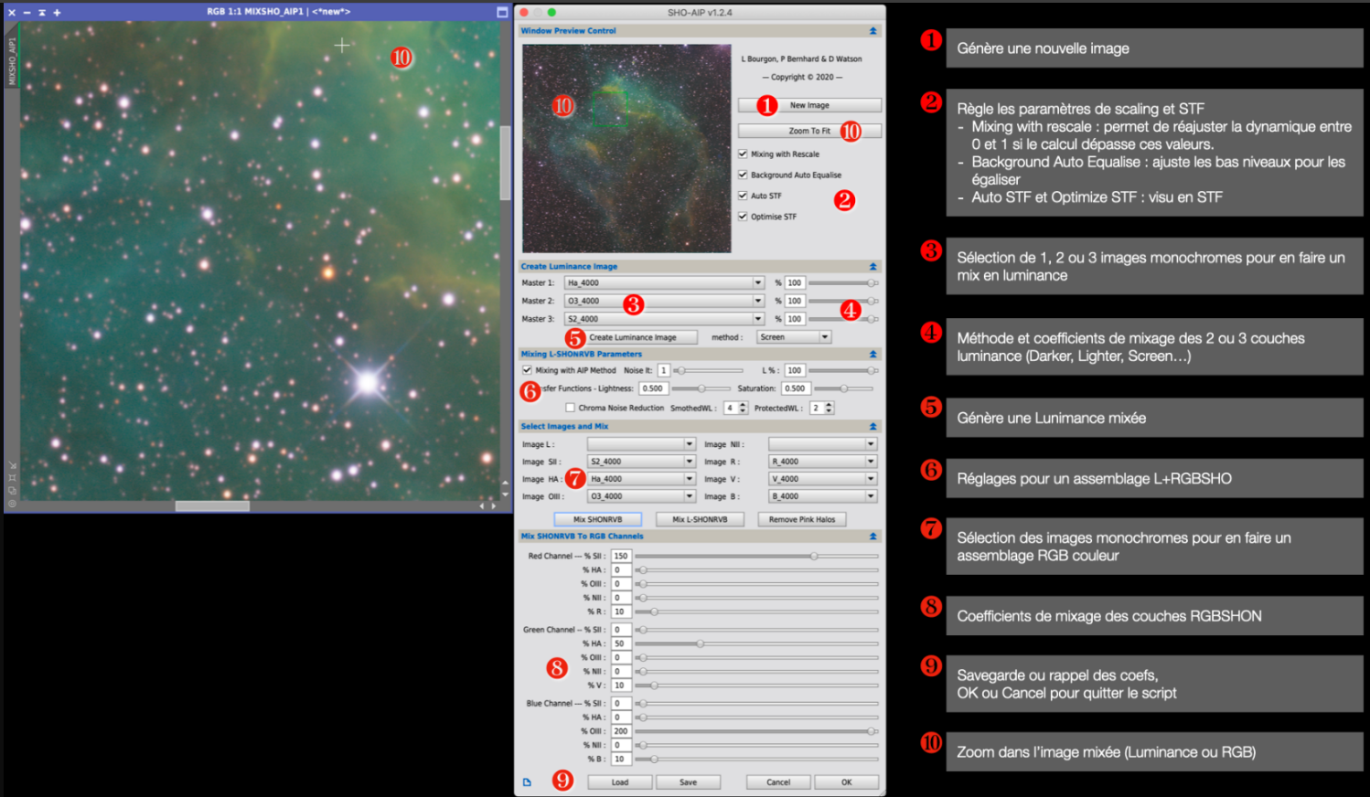

Script de mixage d'images : SHO-AIP
liens a rajouter a pixinsight pour avoir le script
http://www.felopaul.com/poub/SHO-AIP-v1.2.6.zip
Présentation
Essai sur 3 images linéaires
Comparaison des histogrammes en fonction des options (images linéaires)
