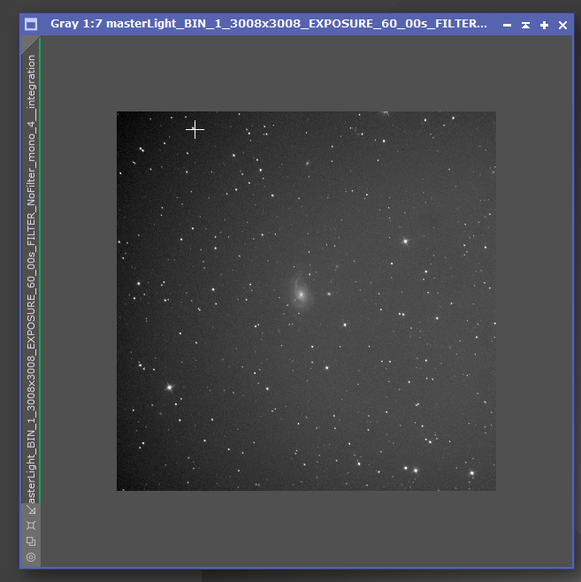

prendre ton image LINEAIRE et créer un duplicata
etape 1 :starnet ou xterminator , on enlève les étoiles un max

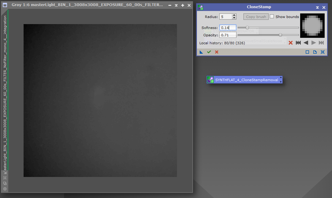

étape 2: on applique multiscanemediantransform, voir valeur sur photo ici '4 LAYERS mais essayer 5 de préférence, il ne doit pas avoir ce genre de défaut qui apparait
sans défaut
avec defaut des cercles sont créer legerement
étape 3: on prend l'outil clonestamp et on supprime tous les galaxies étoiles qui reste, attention, c'est l'étape la plus importante, si vous avec une énorme galaxie cela ne fonctionnera pas, car lors de la soustraction du flat des zones noires ou claires seront présentes
voilà ce que vous obtenez apres la suppression, surtout n'enlevez pas les donuts ou artefact défaut flat uniquement galaxies et étoiles
appliquer la validation de clonesstamp
renommer la photo en nom de FLAT ET ENREGISTRER

avant

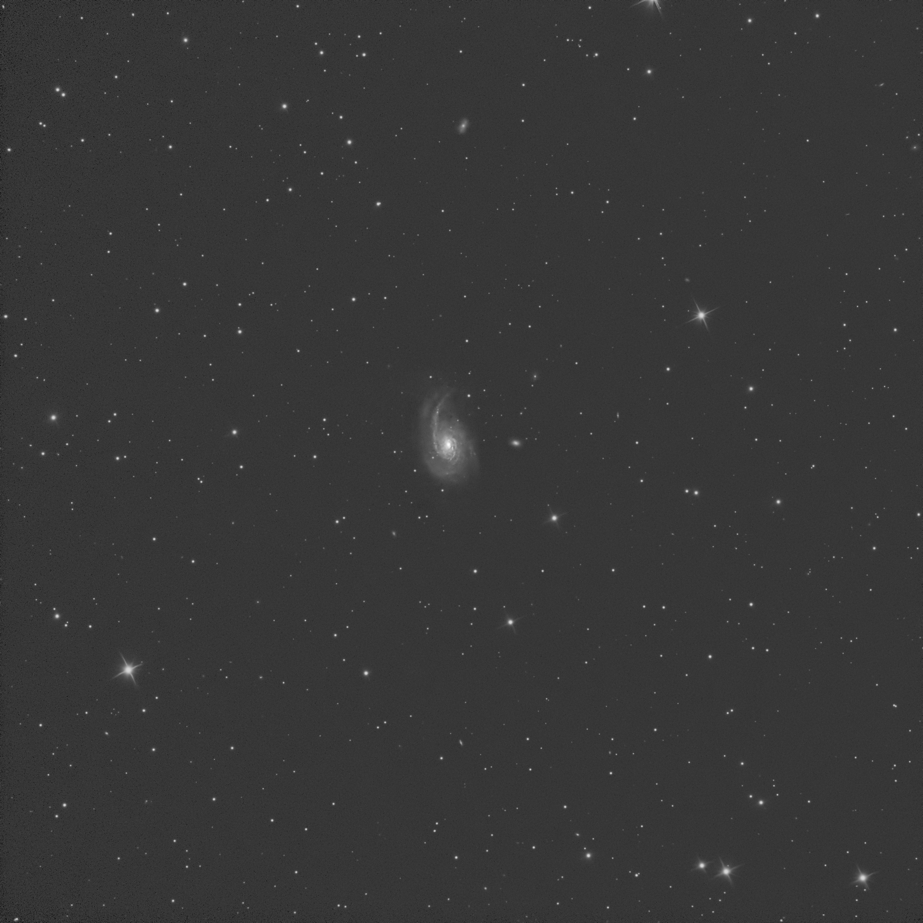

apres
voila, c'est fini, procéder au reste de votre traitement habituellement ;)
le traitement fini voici le résultat
