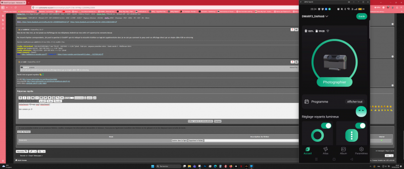

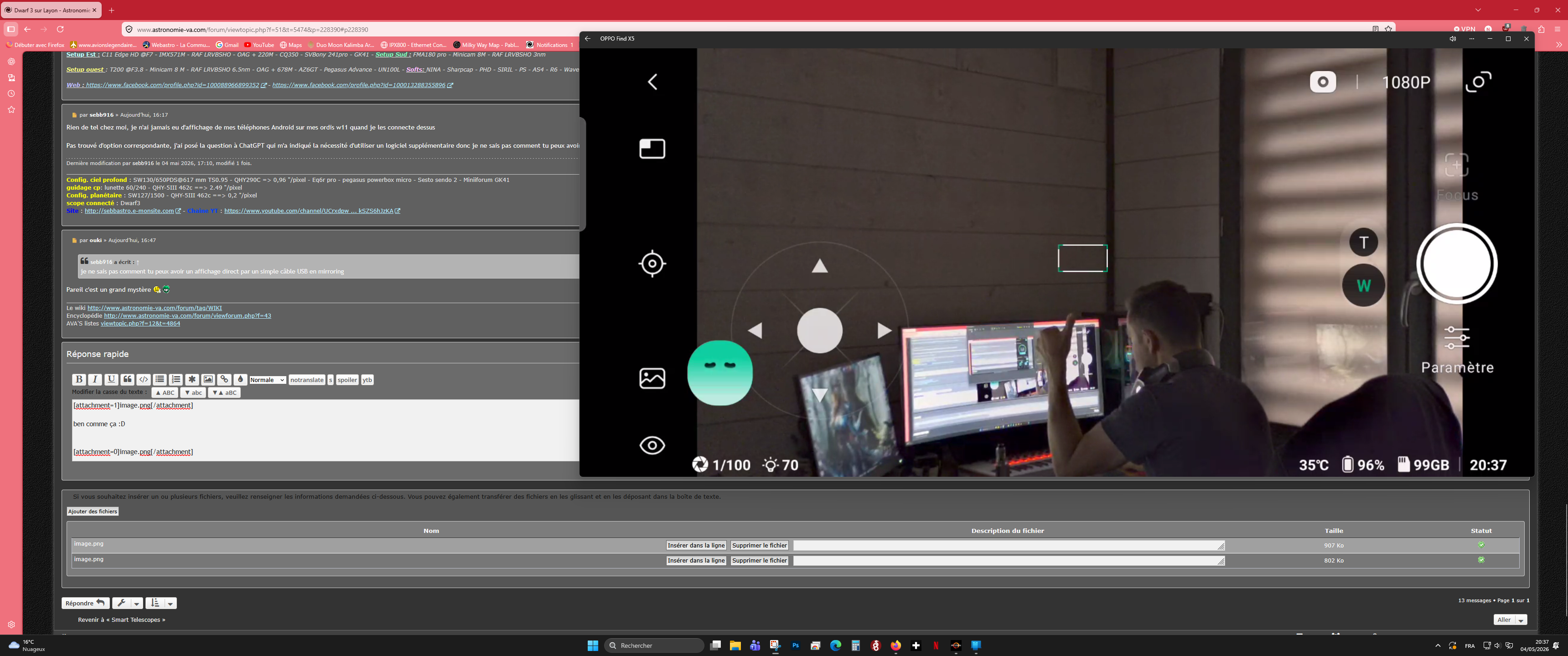

Alors pour le contrôler via pc, c'est encore plus simple que ça, aucun soft, juste Windows!
J'ai juste connecté mon téléphone sur mon pc en USB, activé les deux ou trois bricoles dans le tel, et roule, l'écran du téléphone s'affiche sur le pc, en mode paysage quand on est entrain d'imager, et on contrôle tout au mulot.
C'est une fonctionnalité qui existe depuis un moment sur Windows. Je ne sais pas si ça marche avec les trucs de la pomme verreuse mais avec un tel Android c'est impeccable.

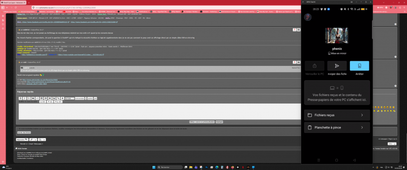

Message par sebb916 » 04 mai 2026, 16:17
Rien de tel chez moi, je n'ai jamais eu d'affichage de mes téléphones Android sur mes ordis w11 quand je les connecte dessus
Pas trouvé d'option correspondante, j'ai posé la question à ChatGPT qui m'a indiqué la nécessité d'utiliser un logiciel supplémentaire donc je ne sais pas comment tu peux avoir un affichage direct par un simple câble USB en mirroring

ben comme ça :D

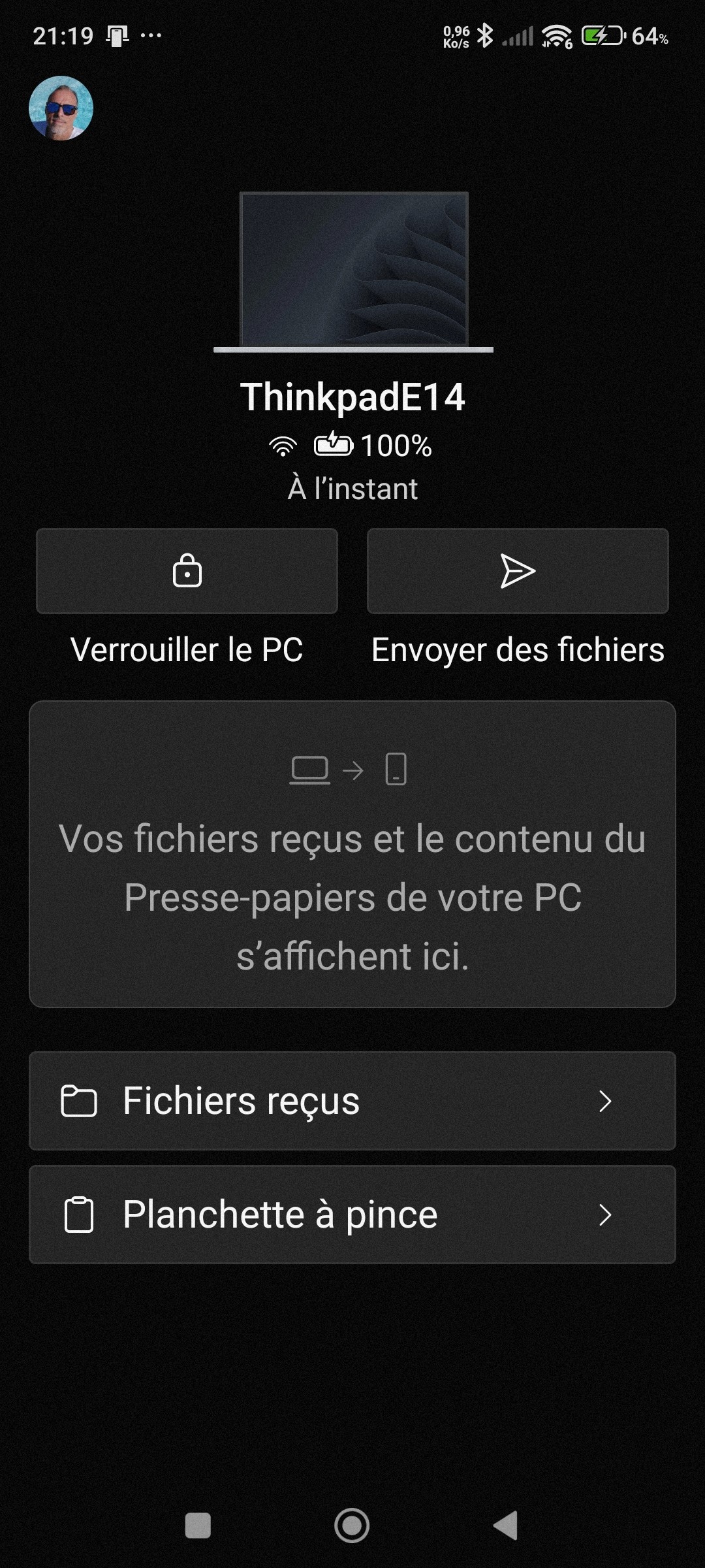

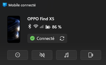

bon je ne comprends que dalle ; j'utilise "mobile connecté" depuis des lustres mais c'est surtout pour les sms sur l'ordi et les notifs.
Jamais vu ça.
Et là je suis dessus et je ne trouve toujours pas...
Messages : 6879
Dwarf 3 sur Layon
Message par sebb916 » 04 mai 2026, 21:21
Ca pollue ton fil, faudra virer tout ça mais moi j'arrive juste à avoir ceci :
Seule explication ; mon téléphone, comme beaucoup, ne permet pas d'envoyer du flux vidéo via le câble USB-C

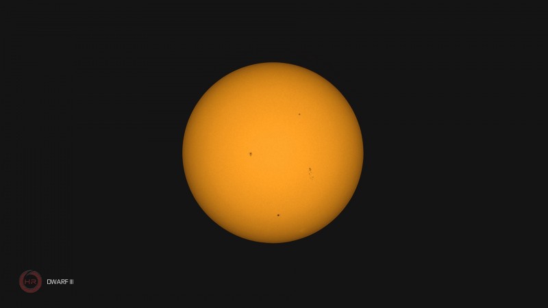

Rien de bien transcendant, mais 35mm de diametre donc ça reste correct vu le materiel ^^

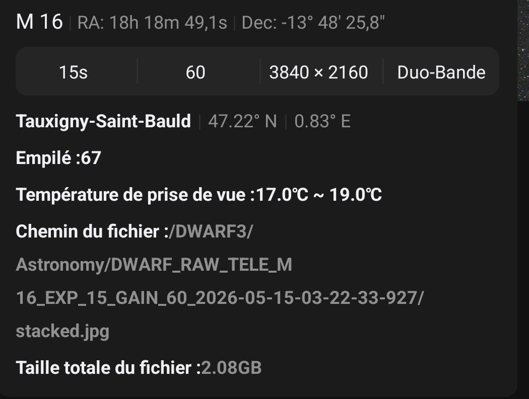

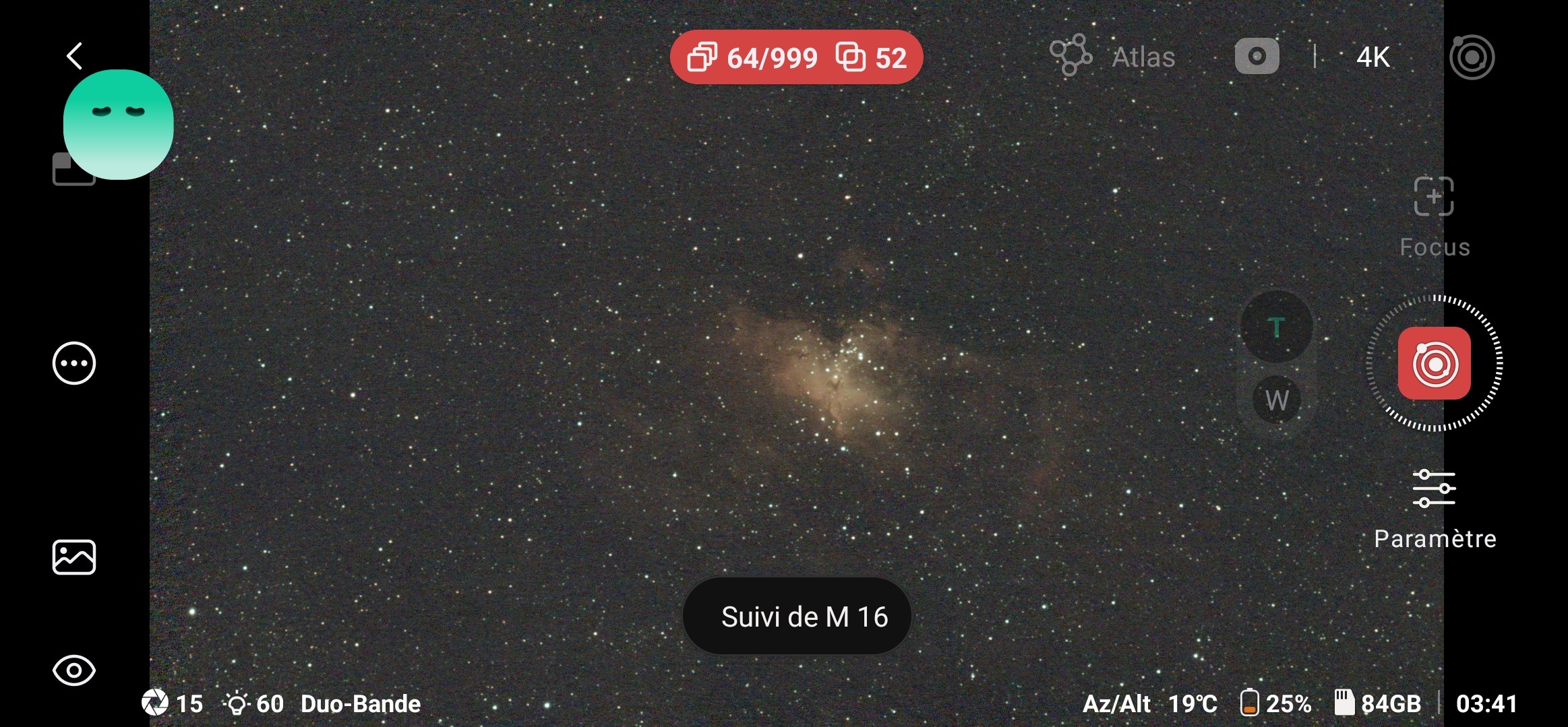

Message par John Mc Burn » Aujourd’hui, 03:40
En direct des NAT
Suivi altaz, poses de 15s
Et là je suis au pieu dans la tente, au chaud, tout le monde est couché, et je stacke sur M16 😄
C'est encore bien crado, mais en même temps des poses de 15s avec un dual band 👀
Maintenant je vais tendre le bras pour mettre le dwarf dans la tente et dodo.
