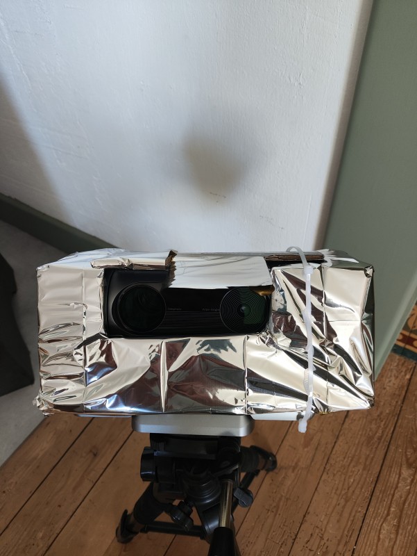

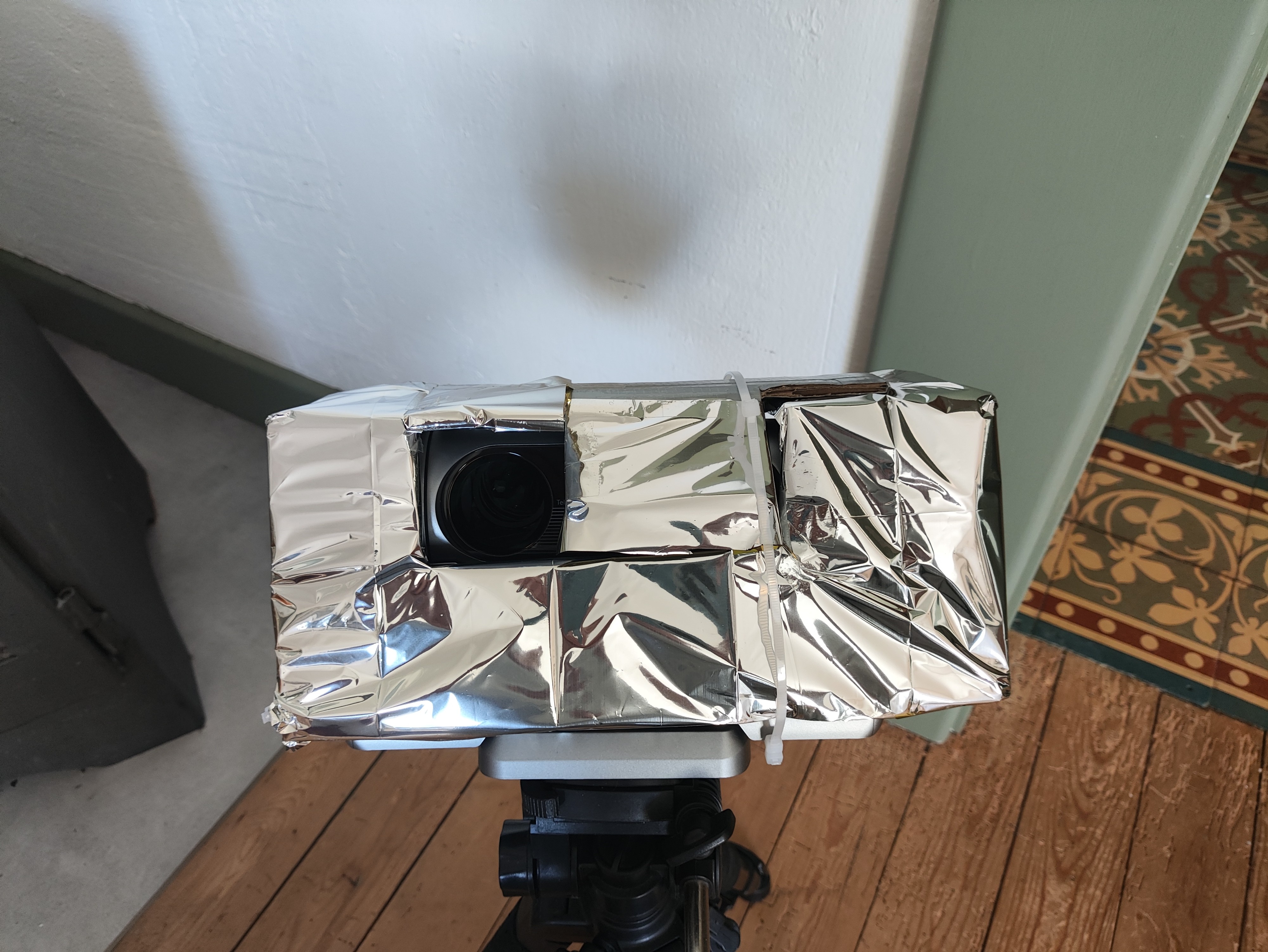

Message par sebb916 » 31 juil. 2026, 17:20

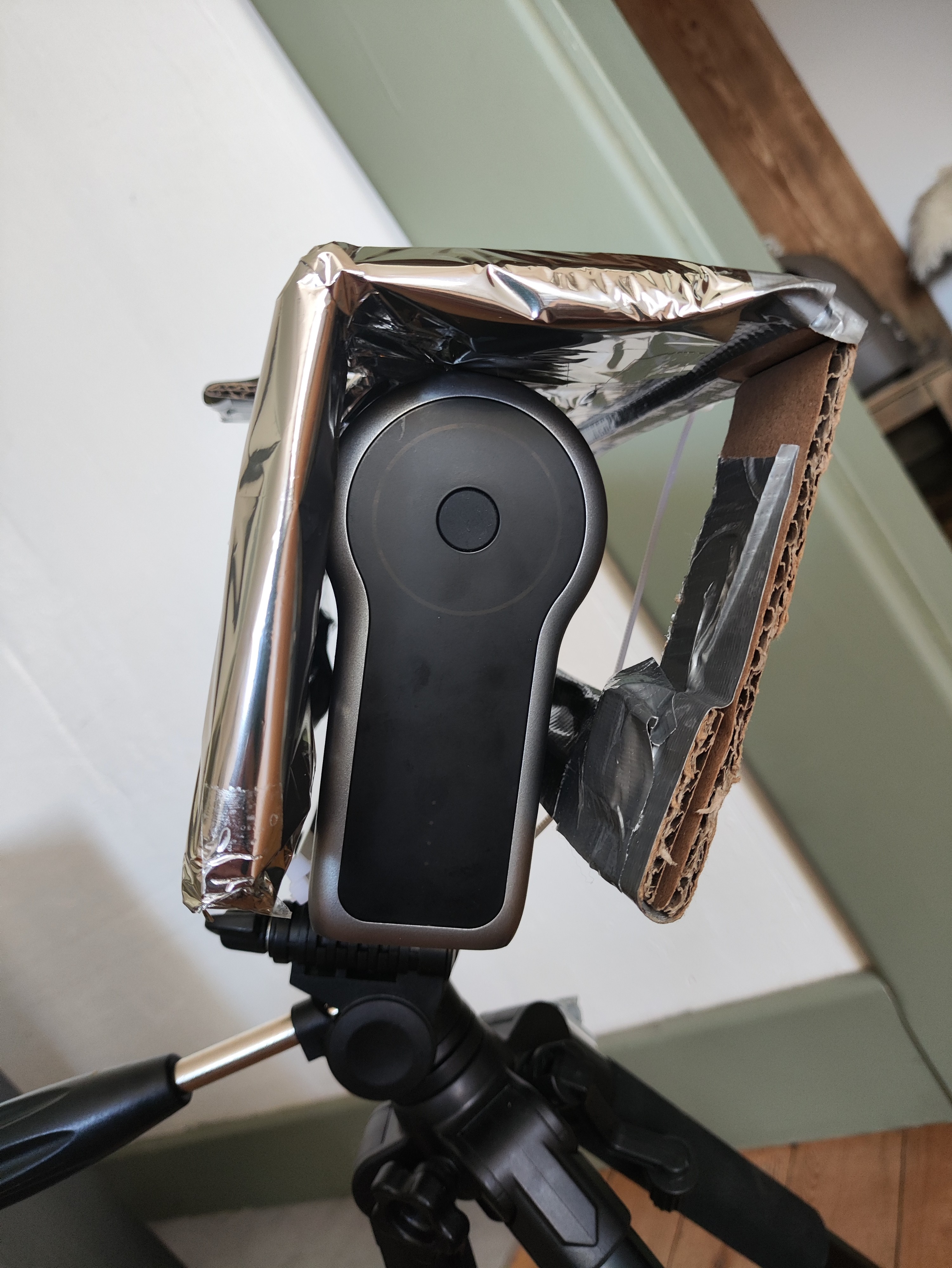

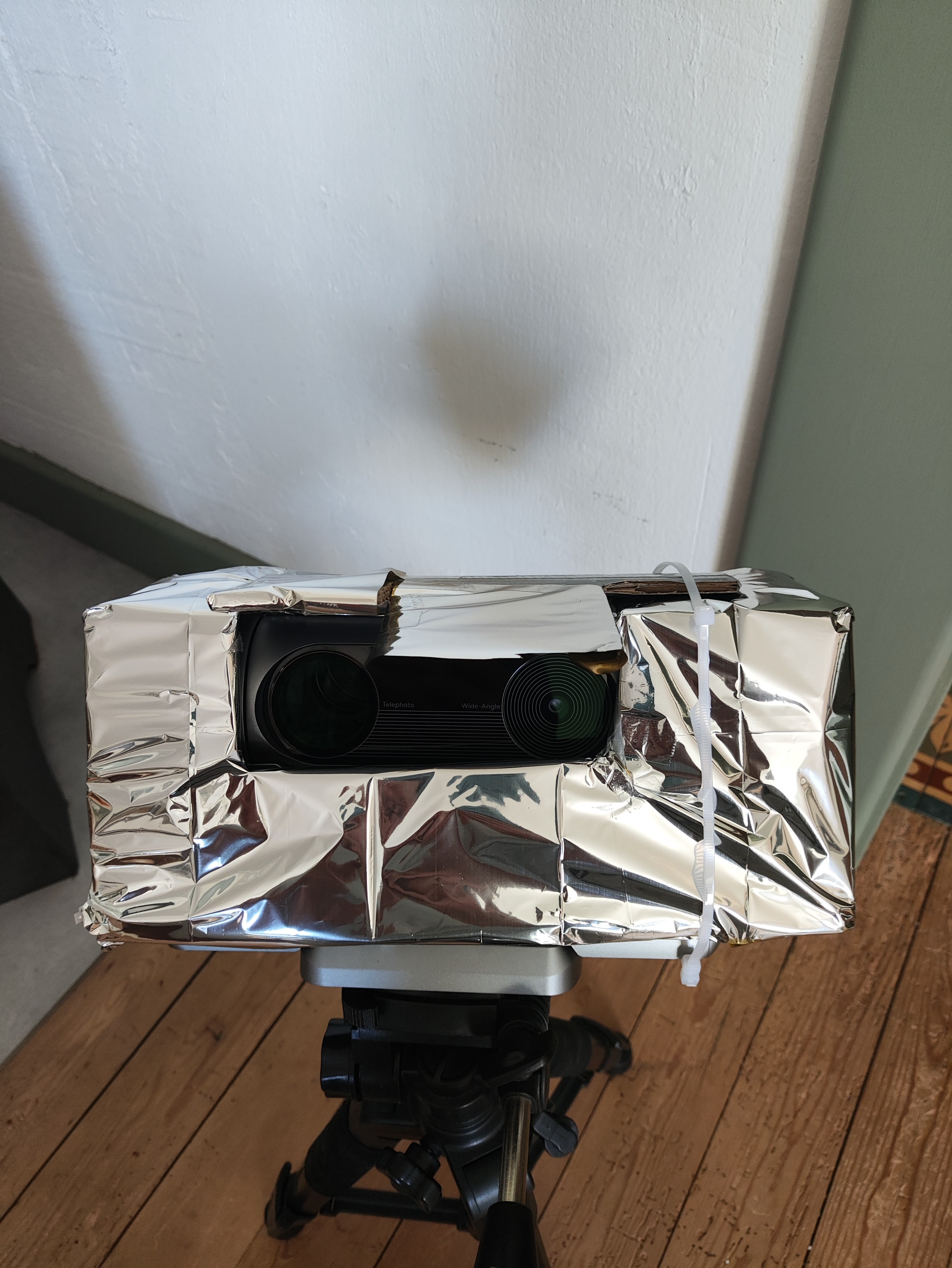

N'ayant pas d'imprimante 3D et une patience très limitée en bricolage j'ai confectionné ce coffrage de protection thermique pour le Dwarf, qui doit encore etre recouvert d'une portion de couverture de survie
La fenêtre laissant apparaitre les deux objectifs sera partiellement recouverte par un rabat amovible au niveau de l'objectif grand angle, qui ne sert que pour la recherche initiale du soleil
Faces internes, des cales en carton permettent à l'air de circuler et donc a l'appareil d'évacuer la chaleur.

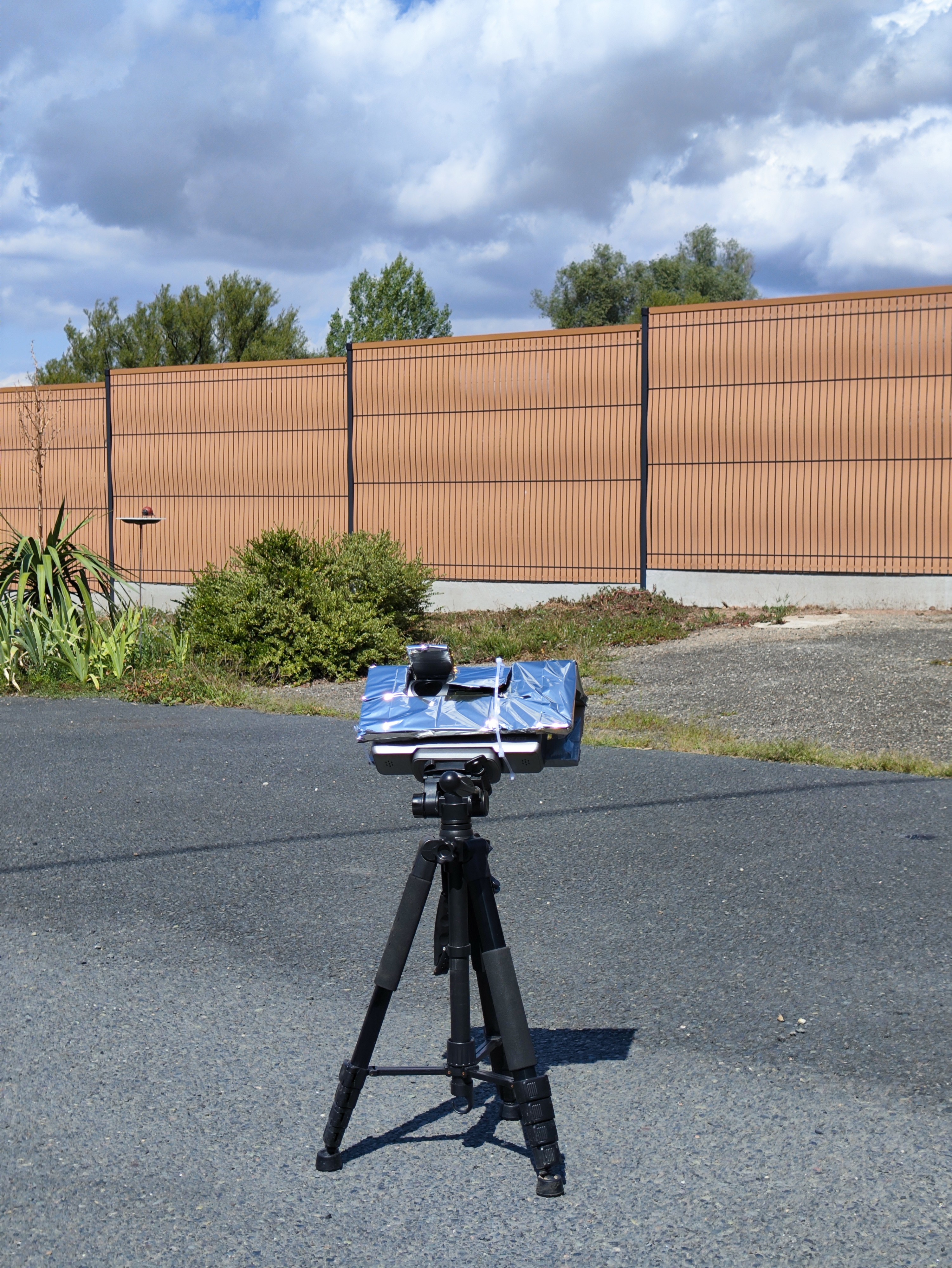

Messages : 7042
Dwarf3 sous le ciel de Moselle
Message par sebb916 » Aujourd’hui, 11:40
J'assume totalement le bricolage façon cours d'EMT de niveau sixième avec deux mains gauches :D
Volet rabattable pour le grand angle qui ne sert à rien sauf ajuster le centrage en début d'observation.
Couverture de survie pour renvoyer la chaleur externe.
Suffisamment d'espace pour que l'air circule à l'intérieur
Plus qu'à aller tester en situation
Messages : 7042

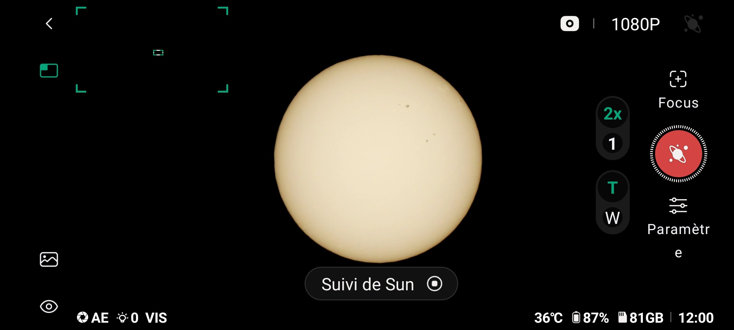

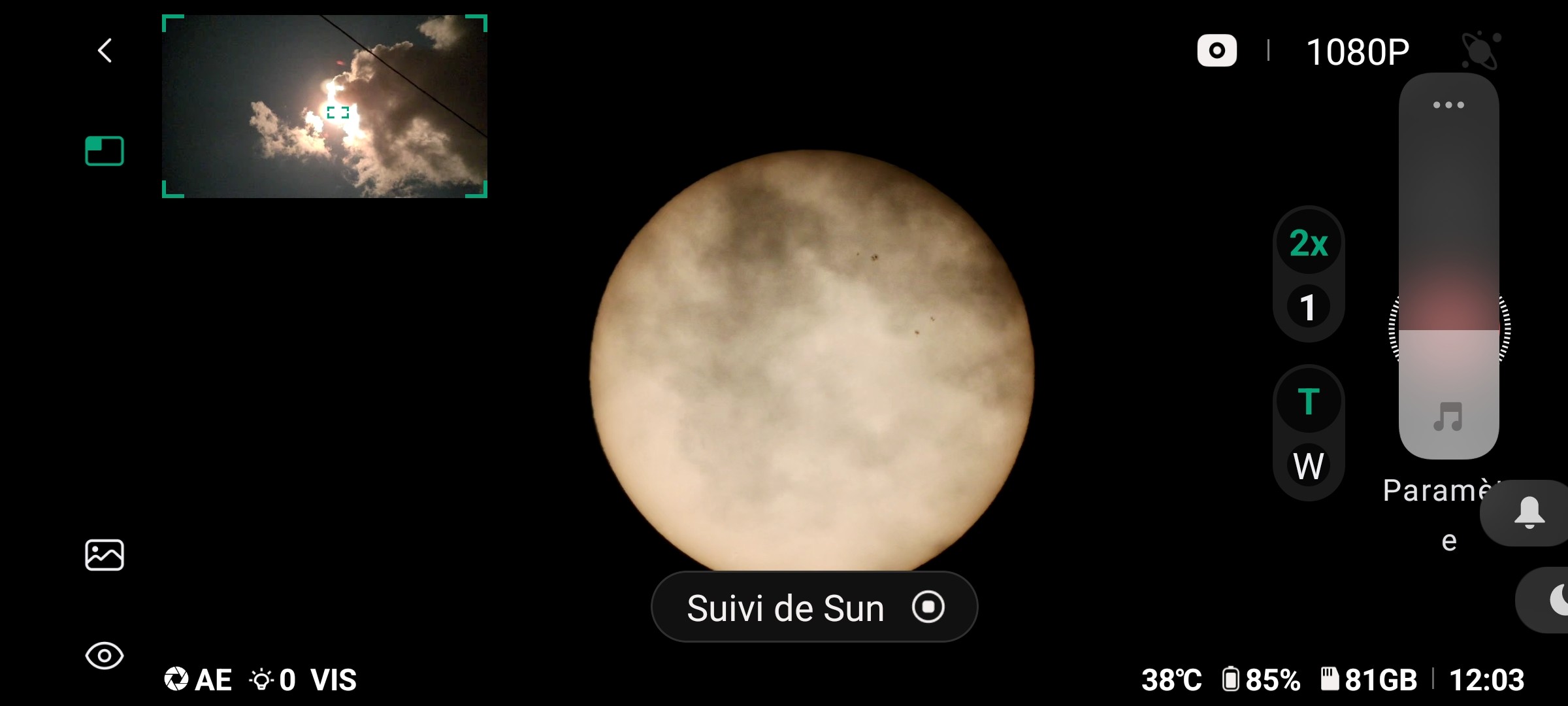

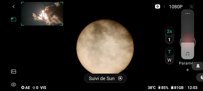

Message par sebb916 » Aujourd’hui, 11:56
Test en cours
Messages : 7042
Message par sebb916 » Aujourd’hui, 12:05
Test interrompu par l'arrivée de nuages
7 minutes avec le cache : température stabilisée à 36 degrés
3 minutes sans le cache : 2 degrés de plus
Encore 2 minutes plus tard et malgré les nuage : 40 degrés sans le cache.
A vérifier cet am si ça se dégage....
Messages : 4541
Message par steph37 » Aujourd’hui, 12:29
Hier soir j'ai testé ma protection solaire du Dwarf ! C'était une bonne idée ! Il y avait beaucoup de vent, ma protection faisait voile :mrgreen:
Bon j'ai viré tout ça (pas trop chaud à 21h) et, ce matin, je lui ai fait une coupe très près du corps :D
