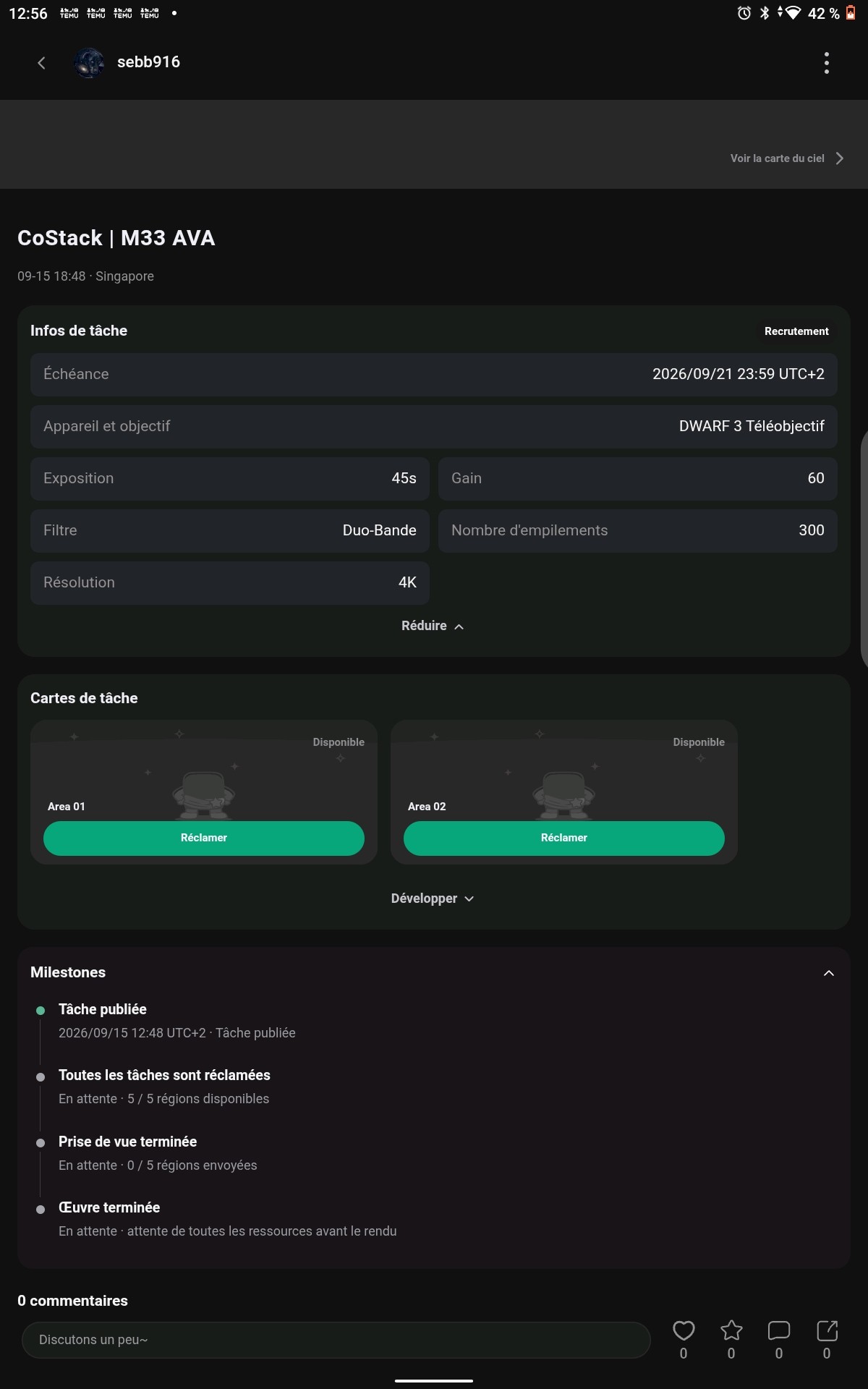

Après plusieurs essais j'ai lancé :
Costack M33 AVA sebb916
Oeuvre sant titre (dsl).sebb916
Tu a mis quoi comme paramètres ?

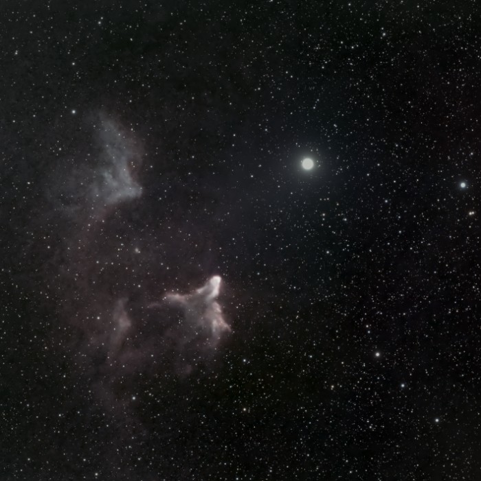

Bon j'essaie pour la première fois de charger les catalogues Gaia d'astrométrie et de photométrie dans Siril. Le script de Naztronomy les utilise pour avoir des couleurs plus exactes. Voilà un essai. Attention cela fait exploser l'espace disque nécessaire. Pas sûr que j'arrive à traiter 20000 images d'un coup, faut voir
Ici j'ai retenu 25% de 3500 images, je pense que ce n'est pas assez ;)
C'est plus rose que mes essais précédents mais si on va faire un tour sur astrobin ça ne parait pas idiot pour IC63

Encore un ptit essai on a retenu les 50% de plus faible FWHM sur 3500 images

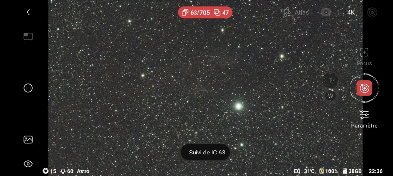

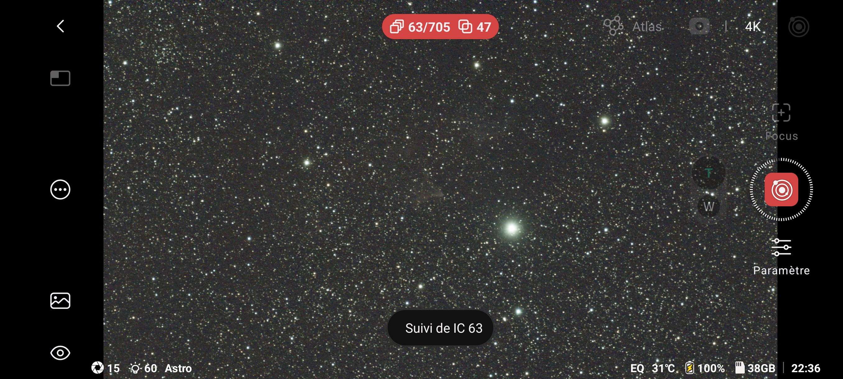

Pour ce soit, je change mon fusil d'épaule. Les nuages devraient arriver à 2:00. J'ai donc mis en équato et je fais juste le fantôme avant. Les étoiles sont fines là

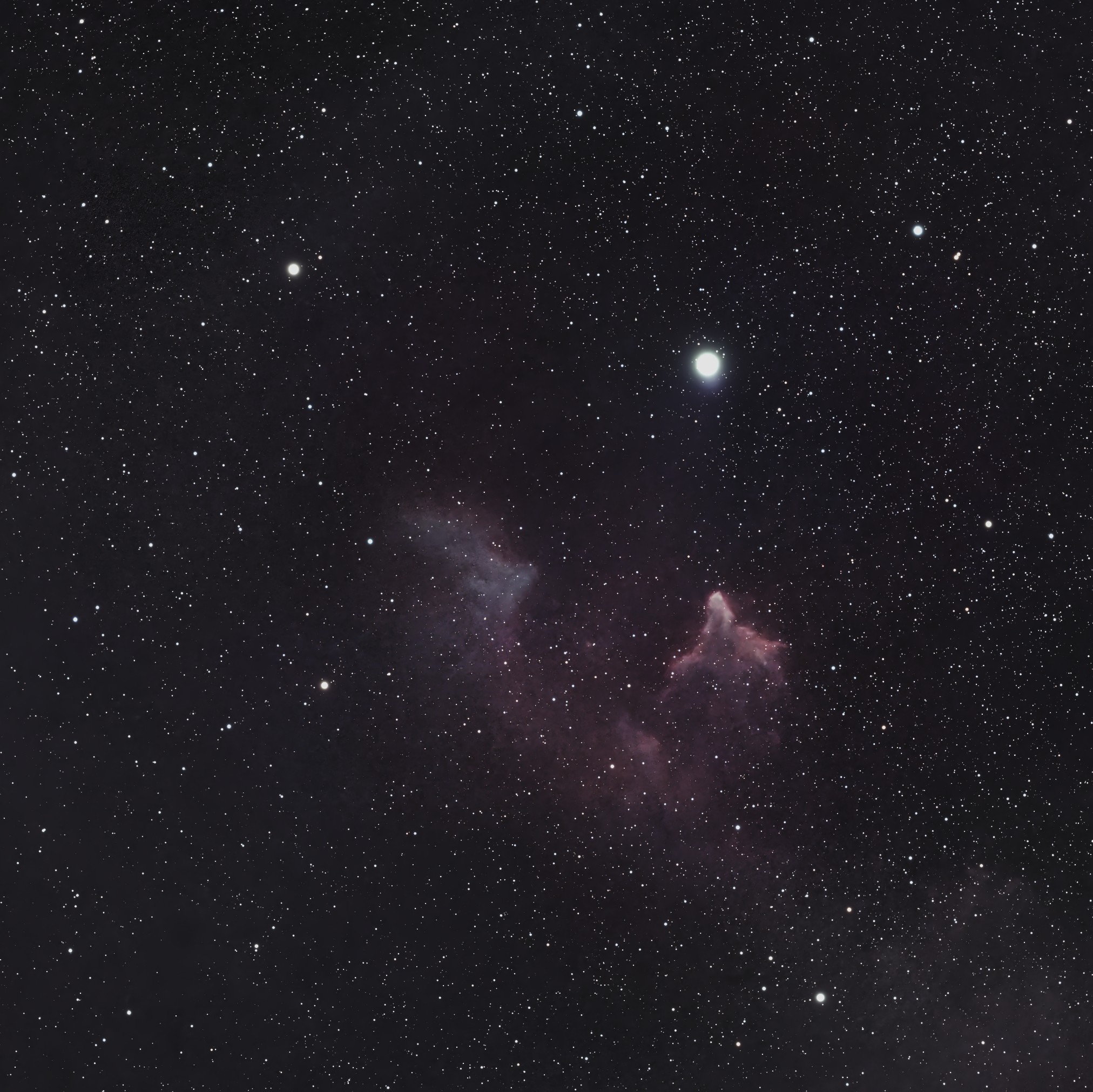

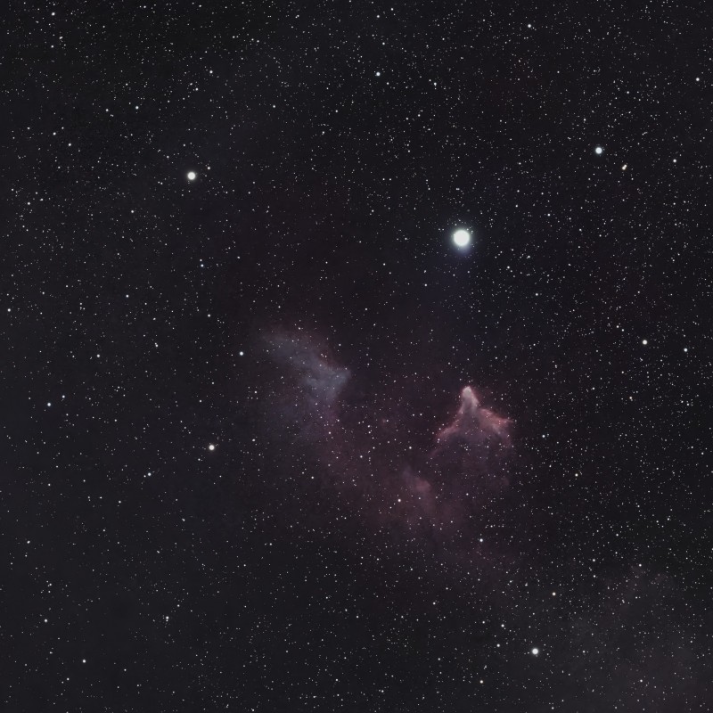

Message par steph37 » Aujourd’hui, 08:31
Les prévisions météo ne sont pas top ici et ensuite c'est la lune qui va prendre le pouvoir ;)
Du coup, je vais arrêter là pour ce premier essai. Gros merci à @Maïcé pour sa participation active et sympa !
Voilà ce que je retiens de cette première expérience :
* Comme l'a bien vu @Maïcé quand on met dans le même panier et qu'on stacke plein de fits prises en AZ, on se retrouve (merci la rotation de champ) avec une image en forme de "disque", si on veut revenir à des formats rectangulaires, faut évidemment cropper. Si on voulait faire du grand champ, c'est raté.
* Ce que j'aime bien ce sont les poses pas trop longues et en faire beaucoup pour les sélectionner. Dans ce cadre, tout seul c'est pas facile, à deux c'est mieux mais il faudrait être encore plus nombreux pour que ça permette d'atteindre 10 000 ou 20 000 fits unitaires.
* et puis les poses courtes du Dwarf (petit diamètre) elles durent longtemps (5s - 15s) :mrgreen: on va dire, ça prend donc du temps d'en faire beaucoup
* Windows tousse un peu quand il y a trop de fits. Sous Windows, le script de Naztronomy fait des stacks de 2000 images puis stacke les stacks et je pense sans possibilité de sélection. Pour moi c'est :snooty:
* Du coup je suis passé sous Linux qui permet de sélectionner de gros paquets d'images et de les stacker. J'ai utilisé le script de Naztronomy. J'avais 3 To en NTFS mais j'ai dû les reformater en 3To ext4 pour que ça tourne sans soucis. (sinon ça merdonne).
* j'ai essayé pour le sport de traiter 3500 images sur un disque USB externe. :mrgreen: Bon au début, on voit que ça va prendre à peu près 4x plus temps qu'avec un "disque" interne. Finalement pas si grave...sauf que, au bout de 2h, le disque est brûlant puis...ne répond plus :shifty: (samsung T7 2To)
* pendant qu'on parle de To, si on active dans le script les catalogues Gaïa (astrométrie, photométrie) pour, en particulier améliorer les couleurs (faut les télécharger et les installer grâce à un script), le volume nécessaire explose.
