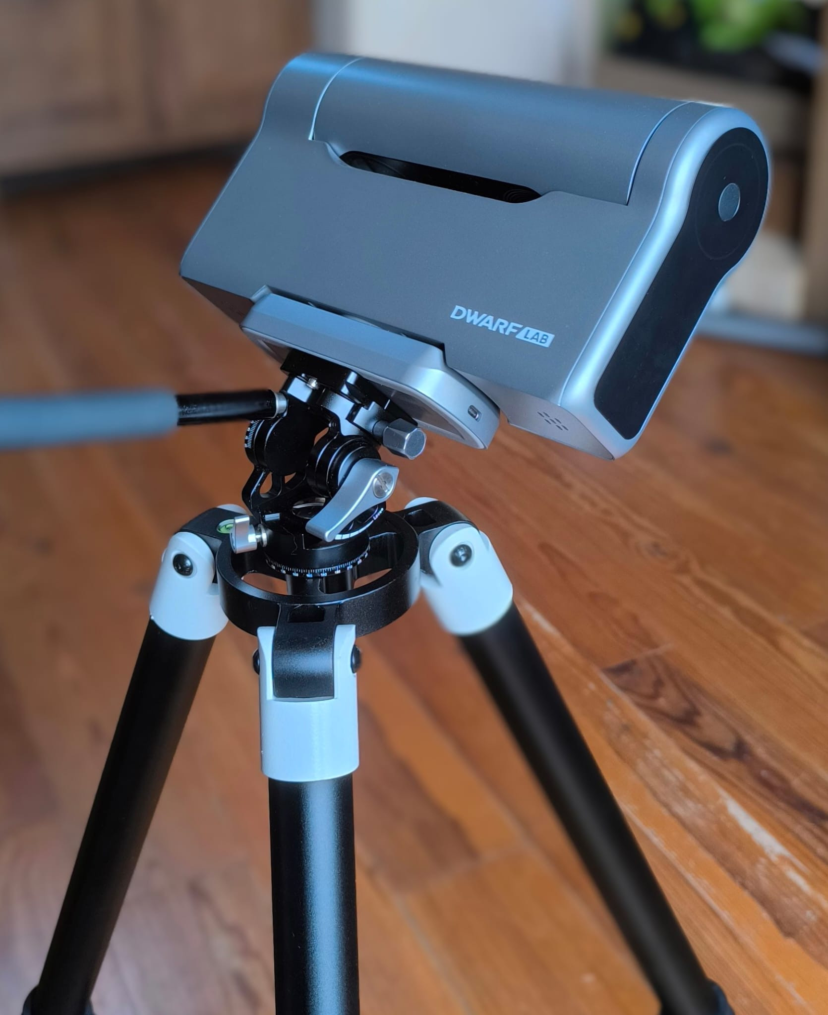

J'ai acheté un trépied et une tête fluide graduée, et depuis entre la lune et la météo, bien sûr je n'ai pas fait grand chose.

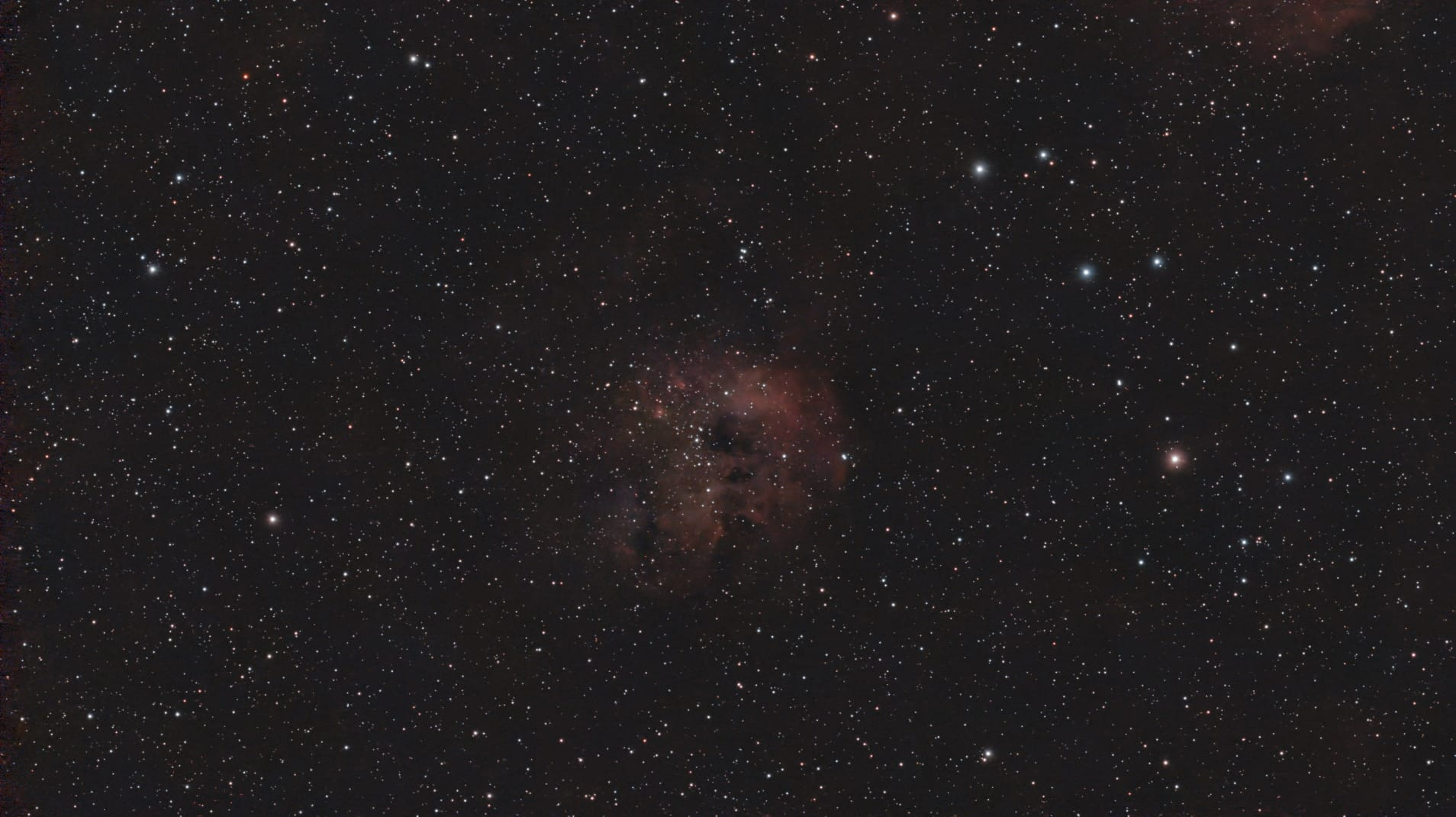

2 petites sessions IC 410

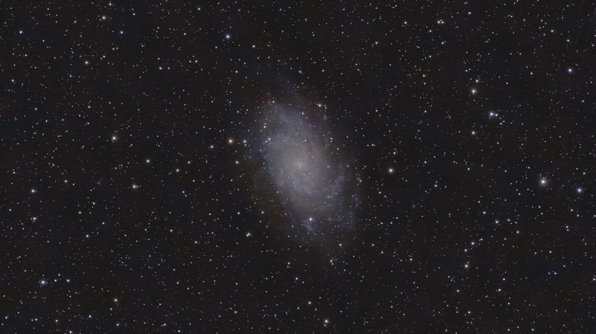

et M33

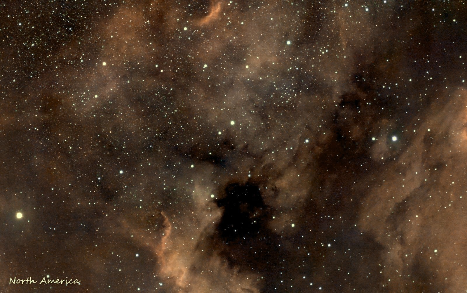

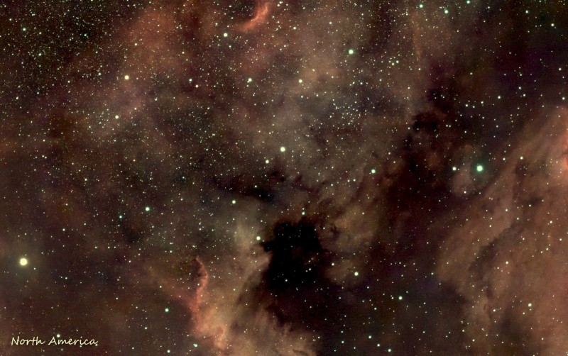

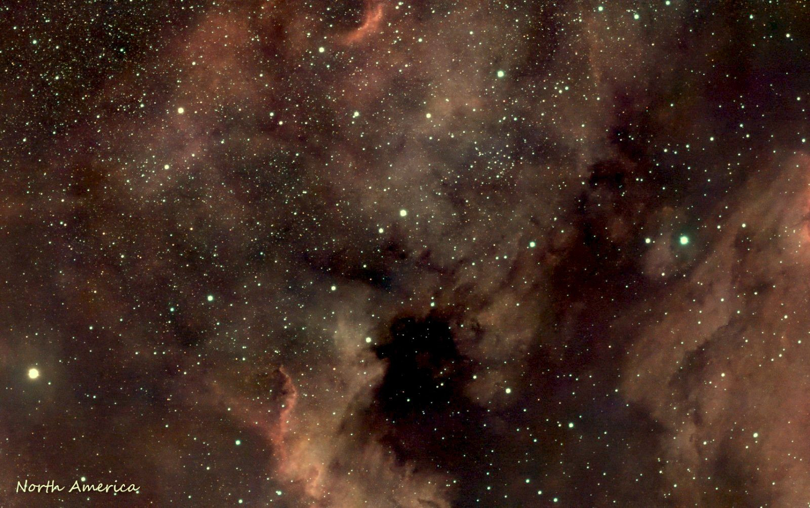

NGC 7000 de la brute d'empilement du dwarf
à ce que j'en ai tiré avec astrowizard.
. Ça m'agace ces étoiles avec un liseré verdâtre.

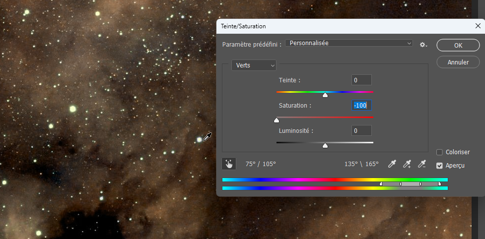

Quel vert ? :mrgreen:
L'astuce : dans le réglage "Teinte-Saturation" (dans PS ou Gimp ou autre), sélectionner le "Vert" et mettre la saturation à zéro (ça le remet en blanc)...

Tu peux aussi @Maïcé essayer d'installer dans Siril la résolution astrométrique Gaia et la photométrie Gaia ; comme ça le script de Naztronomy en profitera et devrait donner des couleurs plus précises.

Beau résultat sur M33 ;)
Pour NGC 7000, ça me semble sur traité alors que l'image brute d'empilement a un bon potentiel : je me suis amusé a appliquer un traitement à partir de ce jpeg (ce qui n'est vraiment pas l'idéal) pour tenter à partir d'un gain forcément très modeste de donner une direction possible vers un traitement qui sera révélateur tout en restant naturel.
Si tu peux mettre à disposition la brute d'empilement linéaire au format .fit, je peux essayer de faire quelque chose et je détaillerai le processus après coup.
Voici le premier jet à partir du jpeg et comme toujours, si l'image te dérange, fais le mi savoir et je l'enlève ;)
Eric
NGC7000 ORIGINAL abervert as green.png (621.61 Kio) Consulté 50 fois

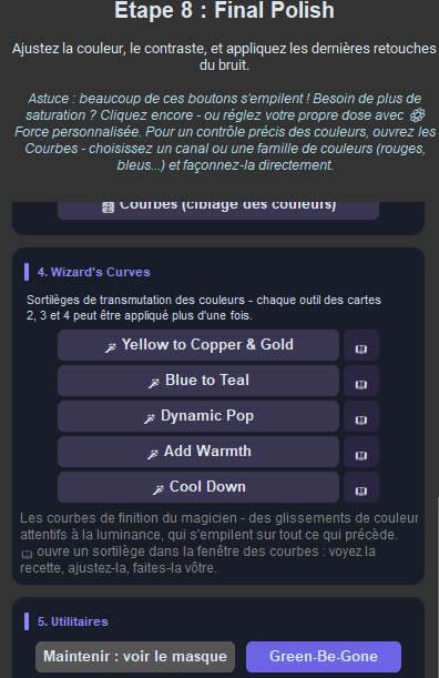

Un truc à essayer dans AstroWizard
