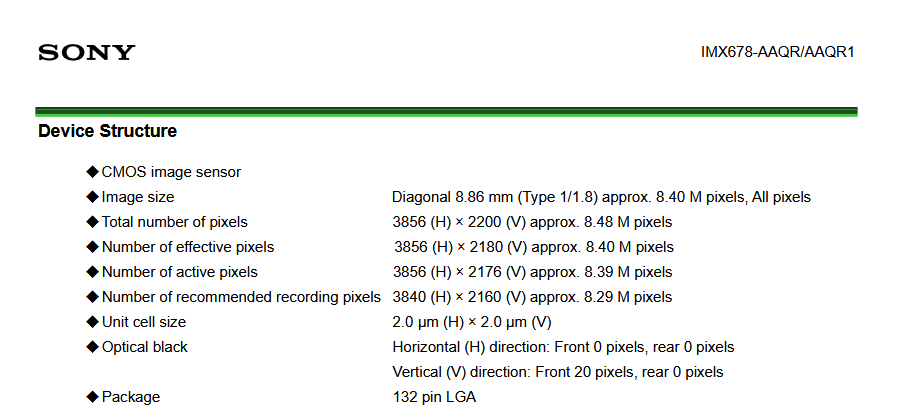

Alors pour ces histoires de taille de capteur différentes, je rappelle a toute fin utile que la taille réelle d'un IMX 678 c'est 3856x2200, soit 8.48M de pixels au total, mais... un certain nombre de pixels en périphérie sont utilisés pour des mesures de calibration, le nombre effectif de pixel est ainsi de 3856x2180 qui sont réellement utilisés pour l'optique et la conversion du signal, mais... le nombre de pixels actifs c'est 3856X2176, c'est la sous partie des pixels "effectifs" qui sont réellement exploités pour former l'image, et enfin la résolution "officielle" recommandée d'enregistrement, celle qui correspond au format 4K UHD c'est le standard 3840x2160 (ce qui veut dire concretement que sur les 8.48M de pixels qui composent le capteur, 188800 ne sont pas utilisés dans l'image finale au format "standard").
Voila qui devrait répondre aux questions de celles et ceux qui ont des doutes sur la nature du capteur, notamment @kaelig , ce ne sont que des IMX678 dans les Dwarf lll, mais on peut voir que si il y a bien une résolution recommandée, le nombre de pixels actifs est bien supérieur en réalité( et c'est comme ça sur tous les modèles de capteurs).

@John Mc Burn, je n'ai pas de doute qu'il s'agit bien d'un même capteur pour tous les Dwarf 3. (regarde plus haut dans le post, tu retrouveras les infos que tu donnes ;) notamment en date du 21 août).
Ce qui est marrant, c'est qu'un même capteur, des versions du firmware identiques, peuvent finalement fabriquer des fits ayant des tailles différentes (ça semble avoir un rapport avec l'âge du bébé, il y a eu des modifs depuis la première version dans une partie du Dwarf non atteinte par les maj firmware).

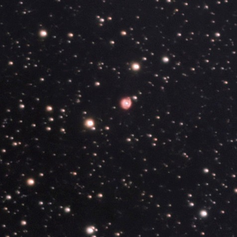

Un test pour s'assurer qu'on arrive bien à attraper NGC 40 avec le Dwarf 3. Nuit claire mais la lune est présente.
mode AZ ; 2h de poses de 15s gain 120, filtre Astro, sélection de 50% des images.
Script de Naztronomy + AstroWizard
Un carré de 600x600 est découpé dans l'image.
La nébuleuse planétaire mesure 38" x 35" ... c'est pas gros !
La chose est lumineuse, je vais tenter des poses de 10s...

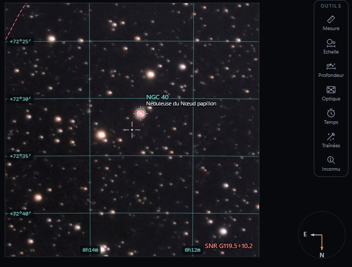

Même avec un crop Skyshot n'en a fait qu'une bouchée
:clap: mis à part que l'image est à l'envers :lol:
Il y a un rémanent de SN juste à côté.
