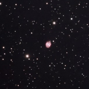

J'aime bien les preuves de concept
Un test pour s'assurer qu'on arrive bien à attraper NGC 40 avec le Dwarf 3. Nuit claire mais la lune est présente.
mode AZ ; 2h de poses de 15s gain 120, filtre Astro, sélection de 50% des images.
Script de Naztronomy + AstroWizard
Un carré de 600x600 est découpé dans l'image.
La nébuleuse planétaire mesure 38" x 35" ... c'est pas gros !

Même avec un crop Skyshot n'en a fait qu'une bouchée
mis à part que l'image est à l'envers
Il y a un rémanent de SN juste à côté.

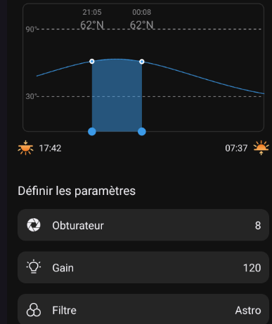

On passe à 8s gain 120, 800 brutes, 50 % sélectionnées. Un crop de 300x300. On remarque que les choses s'améliorent du côté des détails. Vive les poses "courtes".
C'est encore une belle nuit à venir qui est prévue, je tenterai 6s.(c'est très très court pour le Dwarf qui n'a que 35mm de diamètre)

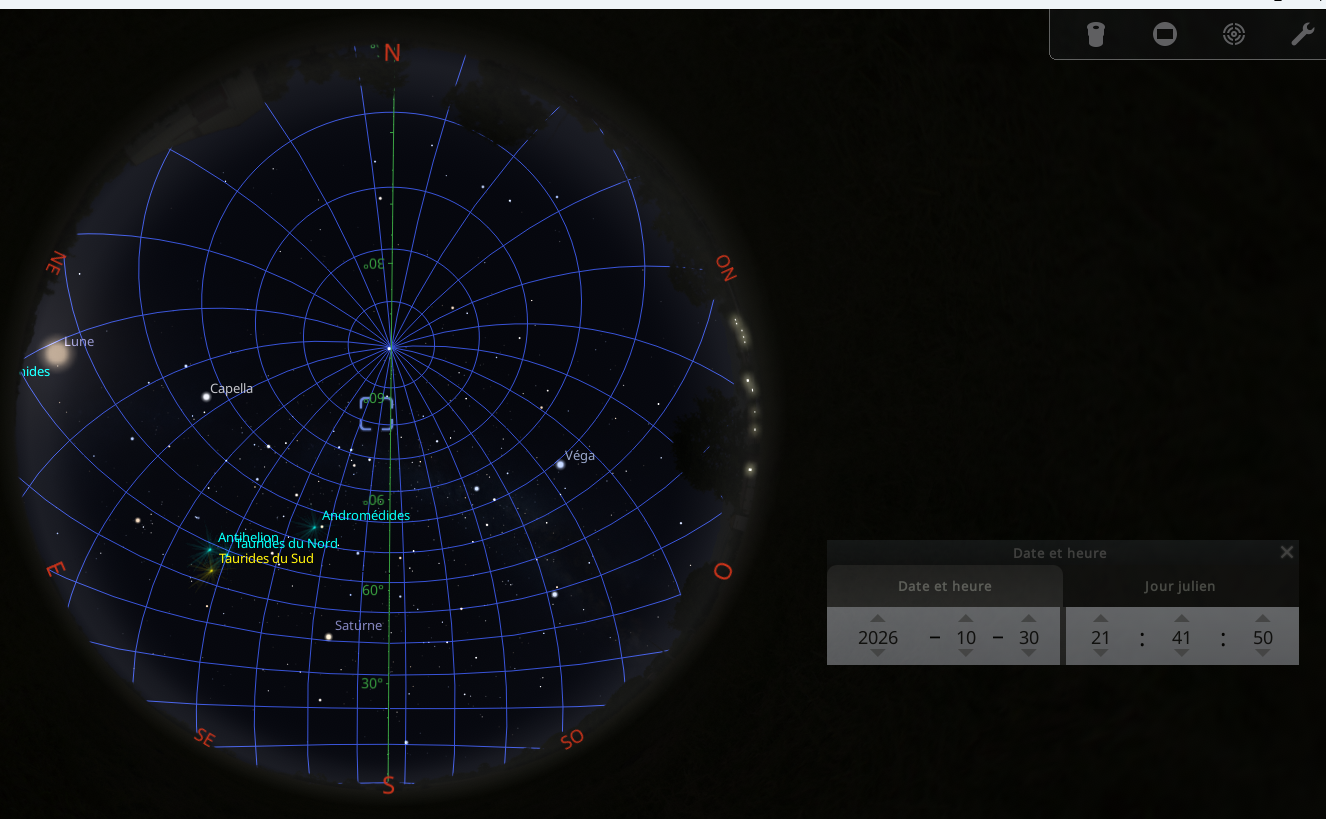

Petit aparté où l'opérateur révèle son ignorance crasse :
En mode Alt-AZ, il faut considérer que cette cible est au nord ; c'est bien ce qu'on voit sur l'écran de son smartphone quand on programme l'acquisition.
Et il faut tourner le Dwarf (face avec le logo) vers le nord et ça marche.
Si on demande l'avis de Stellarium, la grille équatoriale étant tracée, la cible est au sud. Et si on tourne le Dwarf vers le Sud...il va essayer de se tourner vers le Nord...et à un moment ça va coincer car il sera parvenu en butée. (mode Alt-Az bien entendu)
