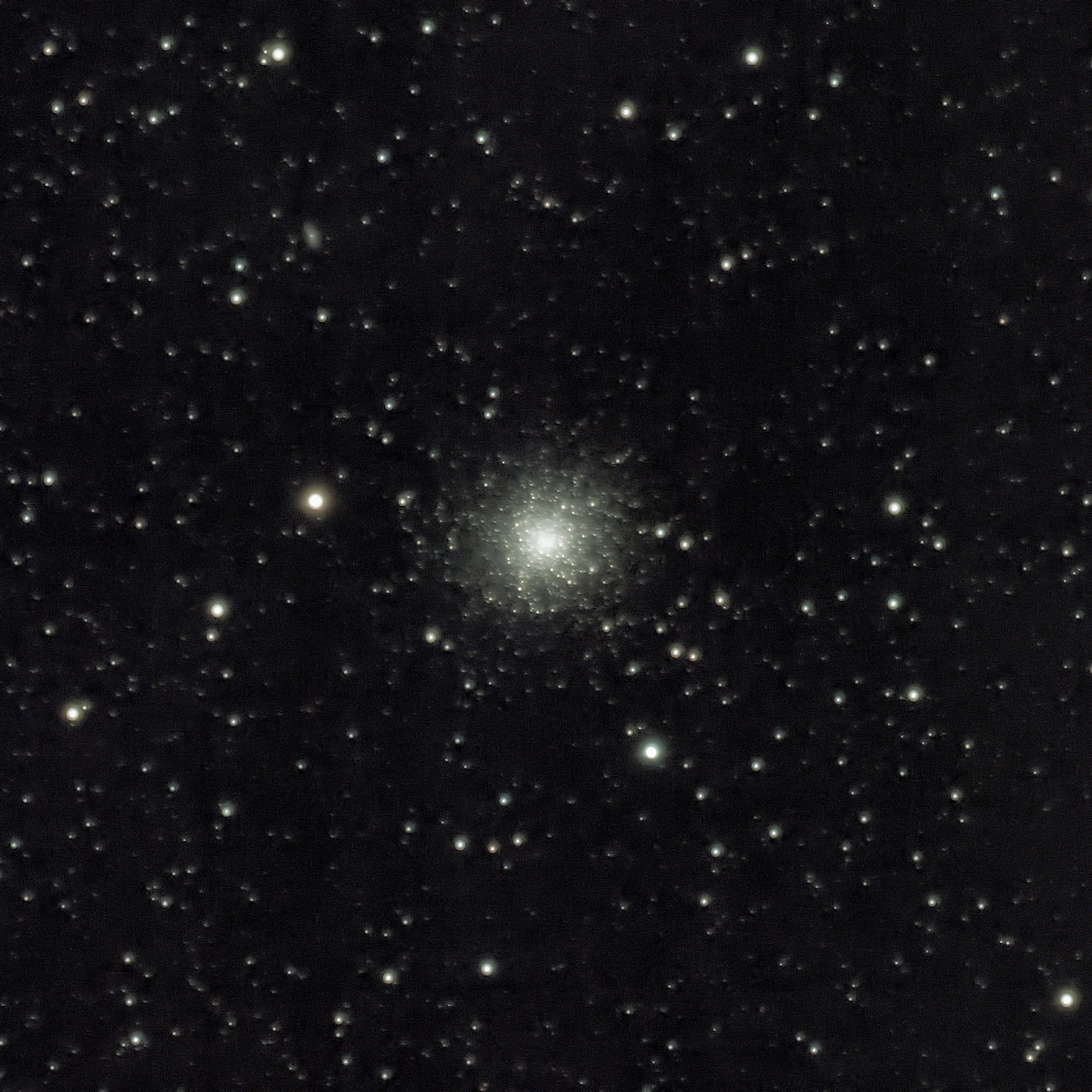

Je sentais bien qu'on pouvait améliorer ce résultat. Finalement 800 poses retenues, stack avec Siril puis StarTools (merci @clouzot ) puis Affinity
Vive les poses courtes :D

:think: :( je trouve que l'image est beaucoup plus floue et dégradée que dans la version originale.
La disparition du coeur saturé n'est pas normale et les étoiles ont énormément de coma
J'ai juste réglé les niveaux et fait un peu de sharpening

Ah bin zut @pejive j'étais content de mon résultat :mrgreen: je voyais des étoiles fines et pas trop saturées
La correction de la forme des étoiles est un vrai souci avec mon exemplaire actuel et j'ai une solution efficace mais que je ne peux appliquer que sur la totalité du stack.
Si je veux sélectionner les meilleures images et faire un stack avec, je peux corriger avec Siril (Resynthèse) mais ça dépend beaucoup des images ... sur cette image c'est compliqué même "en retouchant le masque" et malgré plusieurs tentatives je n'ai pas réussi.
Je peux corriger aussi avec StarTools (Repair), la difficulté est de faire un masque parfait, ce que je n'ai pas réussi à faire. Après j'ai demandé à Startools des tas de trucs et il a désaturé le coeur, c'est vrai.

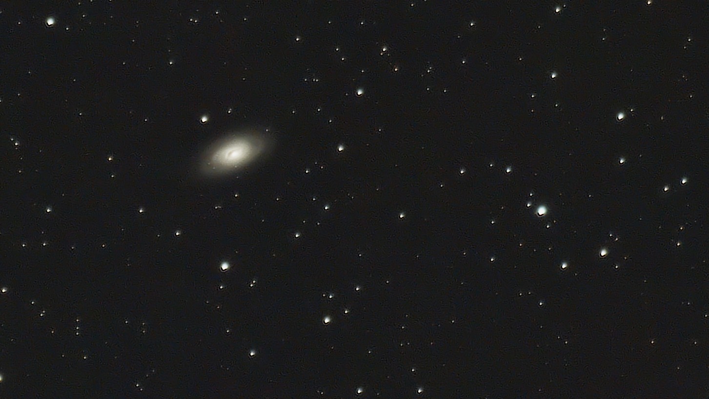

La météo est sympa en ce moment ; M64 essai avec 3h30 de prise de vue, 2130 images de 5s gain 120, sortie du Dwarf + divers bricolages dont évidemment gros recadrage. On commence à entamer le dernier quart de la batterie.
De ce pas j'essaie un autre traitement avec sélection des meilleures images pour voir si on arrive à grignoter un peu de détails sur la galaxie.

Avec ma lunette je ne vois pas autant d'étoiles :lol: mais je n'ai pas stacké aussi longtemps

Alors oui, on peut grignoter des détails, c'est assez subtil ... mais il faut avoir la main lourde sur la sélection, je n'ai pas réussi à faire quelque chose avec les 600 meilleures, voici un essai avec les 1500 meilleures (sur 2130). Je n'ai pas cherché à corriger les étoiles mais je me suis concentré sur la galaxie ;)

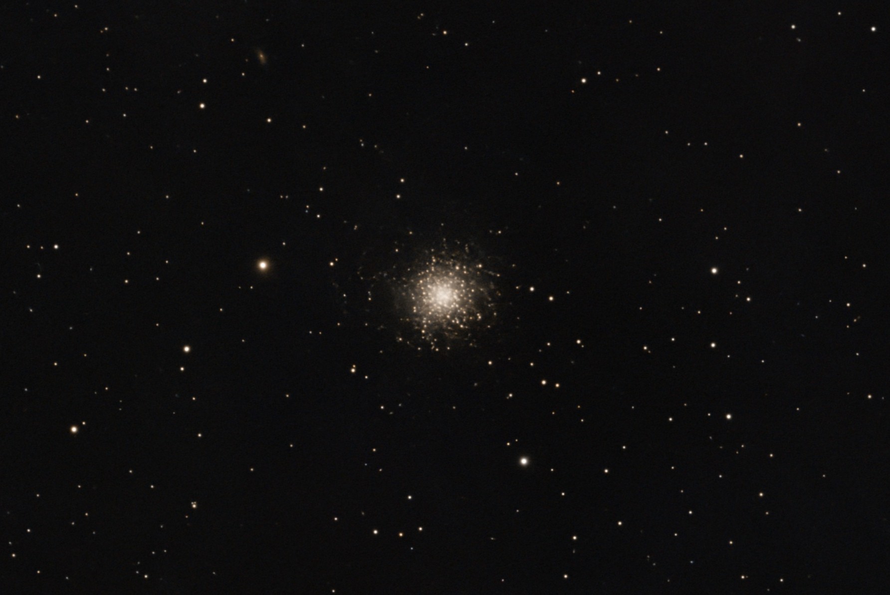

M13 en express : 20 images de 15 s, gain 60, sortie du Dwarf juste recadrée, essai pour voir la forme des étoiles. Ça me semble OK :dance:

Avec 900 images de 5s, sélectionnées parmi 1800 (gain 100). Pas de Dark, traitement Siril
En appliquant un traitement de déconvolution (SIRIL) sur chaque brute ; pas super évident de voir si, sur cette image, c'est mieux ;)

Il semble quand même toujours y avoir un problème sur la forme des étoiles :think:
En tout cas on distingue bien la galaxie NGC6207

Oui @pejive tu as raison, ce n'est pas la perfection totale mais pour moi, c'est nettement mieux qu'avec l'exemplaire précédent. Je n'ai pas fait tourner l'outil maison Stellar Studio, je vais regarder ce que ça donne.

Après traitement dans Stellar Studio (outil cloud de Dwarflab) des 1800 images prises (donc pas de sélection des meilleures images comme précédemment) , le traitement aussi est différent. Les étoiles ont une bonne tête mais beaucoup de détails dans le coeur ont disparu.
Messages : 11541
DWARF III
Message par pejive » 30 avr. 2025, 16:24
Avec les amas globulaires c'est fromage ou dessert :lol:
si on veut voir le coeur on ne voit pas la périphérie
Là l'image est très satisfaisante pour une si petite optique; dommage qu'il faille en passer par ce post-traitement ....mystérieux
