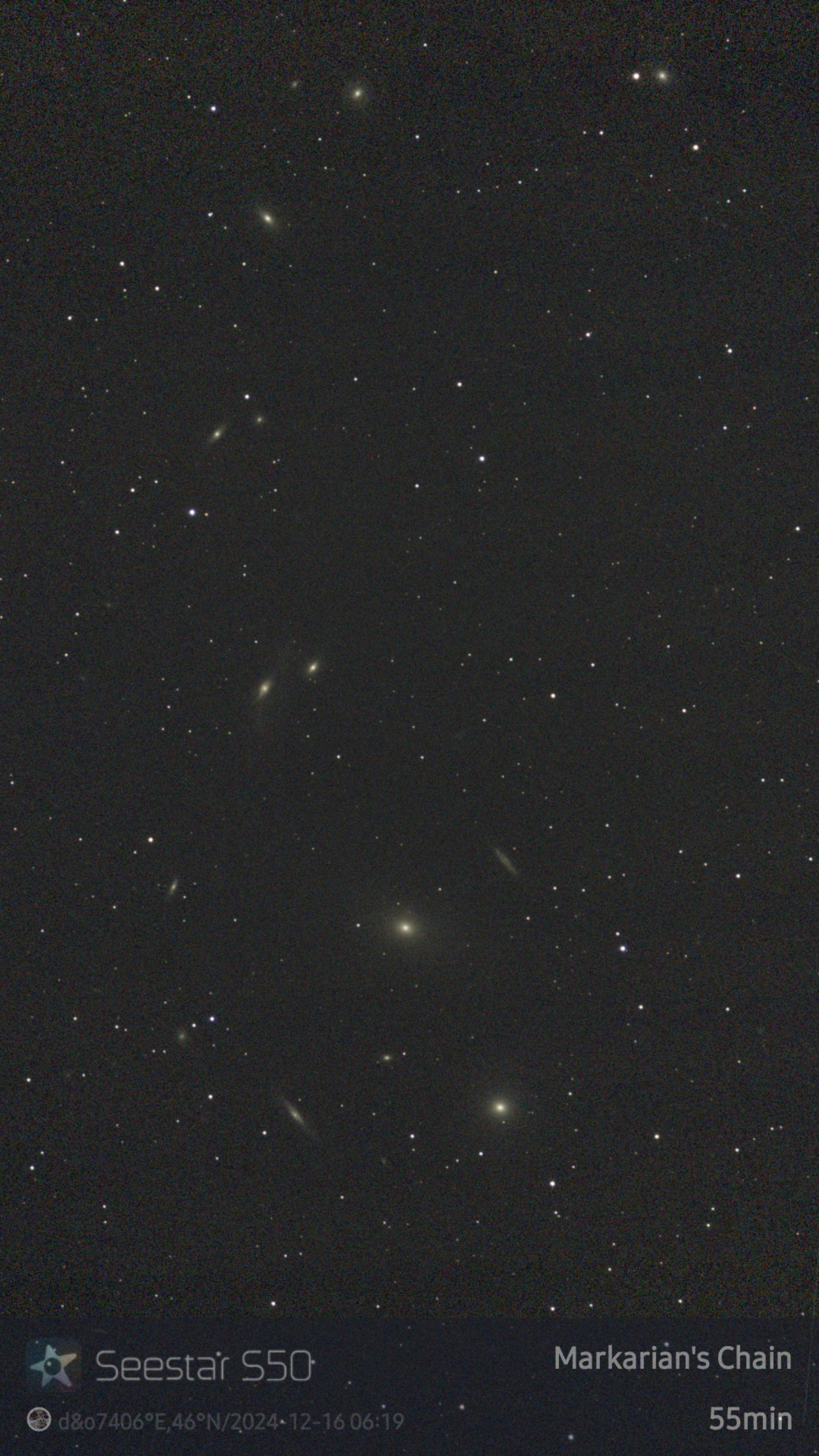

Message par astro-corvus » 16 déc. 2024, 07:28
chtipépé a écrit :
29 nov. 2024, 08:15
@Sirtac
Effectivement, hier, MAJ firmware au démarrage du SEESTAR.
J'ai pu essayer la fonction denoise, le résultat est bluffant!
ça se fait pendant l'empilement, environ 15 secondes.
A droite, brute, à gauche, denoise, je n'ai eu que 23 mins sur M45.
Bon ciel :dance:
Bonjour a tout le monde, je viens d'imager la chaine de Markarian ce matin du 16 12 2024.
Temps de pose cumulé : 55 minutes
Par contre je n'ai pas trouvé le mode "denoising" !
Comment fait-on pour l'activer ?
Je suis en firmware 3.68
un immense merci pour votre aide.
Belle journée
