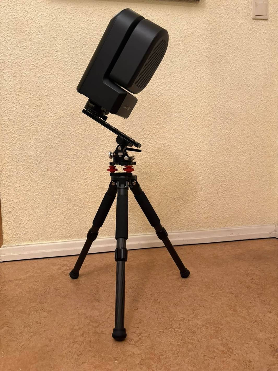

Je suis en train de faire les achats pour me bricoler un mode EQ qui ne verse pas au premier coup de vent. C'est pas aussi simple que ce que j'imaginais.
Je pars sur ce principe :
Messages : 1969
Message par Tiyann » 25 mars 2025, 20:30
25 mars 2025, 19:29
chtipépé a écrit : ↑
25 mars 2025, 18:41
Sinon je vois qu'une nouvelle mise à jour est survenue, avec le mode équatorial, quelqu'un a déjà testé ?
J’aurais un peu peur d’un basculement avec ce montage, ça parait un peu en équilibre limite limite :think:

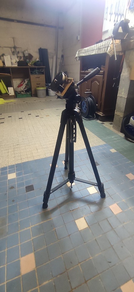

Ben en fait, le basculement c'est bien ce qui m'inquiète. Si je vis directement le seestar sur la base equatoriale, l'inclinaison à 45° va deporter le centre de gravité du seestar bien à l'exterieur du trépied. Mais avec la vixen intermediaire, je dois pouvoir le deplacer juste ce qu'il faut pour ramener son centre de gravité au dessus du trepied, minimisan ainsi les risques de basculement. Evidement faut pas trop en faire non plus car apres le remede est pire que le mal.
C'est encore en cours de reflexion de mon coté. Sur le net on trouve de tout coté montage, on sent bien que certain on des talents de bricolages, certain de gros moyens, et certains juste pas peur pour leur seestar :lol: Moi j'entre dans aucunes de ces trois catégories alors ca complique les choses. :mrgreen:
