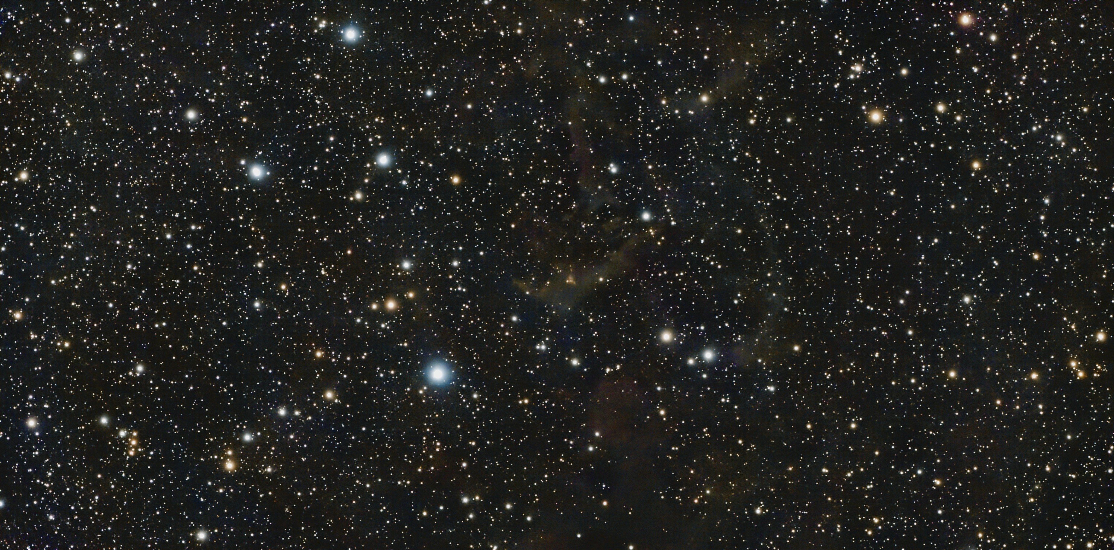

RNO 129, enfin... une petite idée de RNO 129 ;) . Peux pas trop excéder 2 heures par nuit, après je me perds dans les arbres... Poses de 45s. Légèrement recadrée mais beaucoup de curseurs à fond ...
ça c'est la version avec filtre "Astro" du Dwarf, je vais essayer avec le "duo-band" ;)

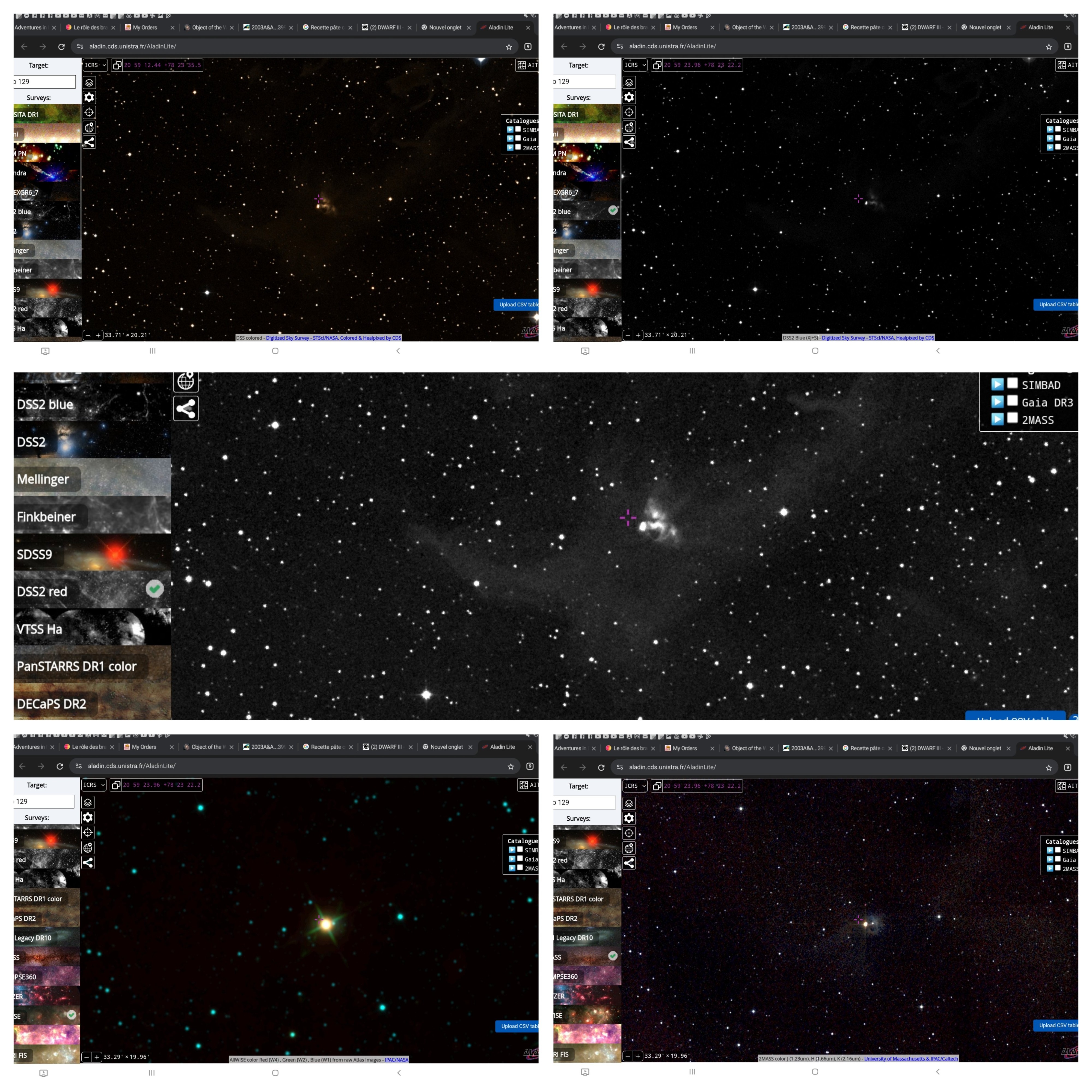

Sur le coup je ne suis pas surpris ces petits machins sont surtout des nébuleuses en réflexion a côté de jeunes étoiles plus ou moins en formation donc pas vraiment des cibles adaptées à des filtres sélectifs vers la bandes Ha.
Juste pour info lors des recherches de cibles en général il y a un lien vers aladin lite c'est un excellent outil permettant de juger le spectre de la cible.
Rn0 129
https://aladin.cds.unistra.fr/AladinLit ... S2%2Fcolor
Il suffit ensuite de sélectionner en fonction.
En général je commence comme ça
DSS2 : c'est en couleur pas très puissant mais le plus proche de la réalité
Ensuite Dss2 blue c'est vers le bas du spectre direction uv en général c'est plutôt faible mais si c'est soutenu c'est excellent.
Ensuite Dss2 Red : c'est a dire direction vers l'infrarouge là en général ça commence a dépoter des détails apparaissent si ir dans le coin si ca sature c'est full ir proche.
En suivant je passe a Allwise pour faire péter les infrarouges vérifier les trucs bizarres comme les Herbig haro des extensions des nébulosités infrarouges., c'est bien au delà des capacités de nos capteurs mais c'est un outil génial si présence je vérifie sur Dss2 red (qui est plus vers le maximum de nos capteurs)
Je termine avec 2MASS mais c'est beaucoup plus difficile toujours dans l'infrarouge.
Il ne faut pas oublier que nos capteurs ont une plage de sensibilité allant de 400 nanometres à 700 voir 800/850 .
Avec un ir cut c'est évidemment plus serré.
Alors concrètement perso je ferais quoi sur rno 129 hein :think: :D c'est beau tout ça
Leger dans le bleu , visible en couleur, ça se renforce vers le rouge uniquement l'étoile qui pète dans l'infrarouge mais bien visible sur 2mass.
Rno 129 cible émettant dans le spectre visible en se renforçant vers l'infrarouge proche et déclinant vers l'infrarouge lointain.
Bref sans filtre ;)

Super merci @ouki :ave: , oui tu as bien vu, pour savoir quel filtre utiliser, j'y allais plutôt au pif mais je me disais bien qu'une autre approche était possible :D
Merci d'avoir pris le temps de rédiger tout ça, pour toutes ces infos ! (Ce forum est vraiment spécial ;) :clap: :clap: :clap:)
Ces outils sont top mais avec un mini mode d'emploi et un ptit exemple, c'est génial :dance:
Je vais regarder ça de près

RNO 129, une autre tentative avec des poses de 30s et 3h cumulées (gain 120). Pas recadrée. Du mieux :D !
Je pense que les poses unitaires au-dessus de 30 s (45 ou 60 s) ont du mal a donner des résultats sympa, en tout cas à utiliser avec prudence

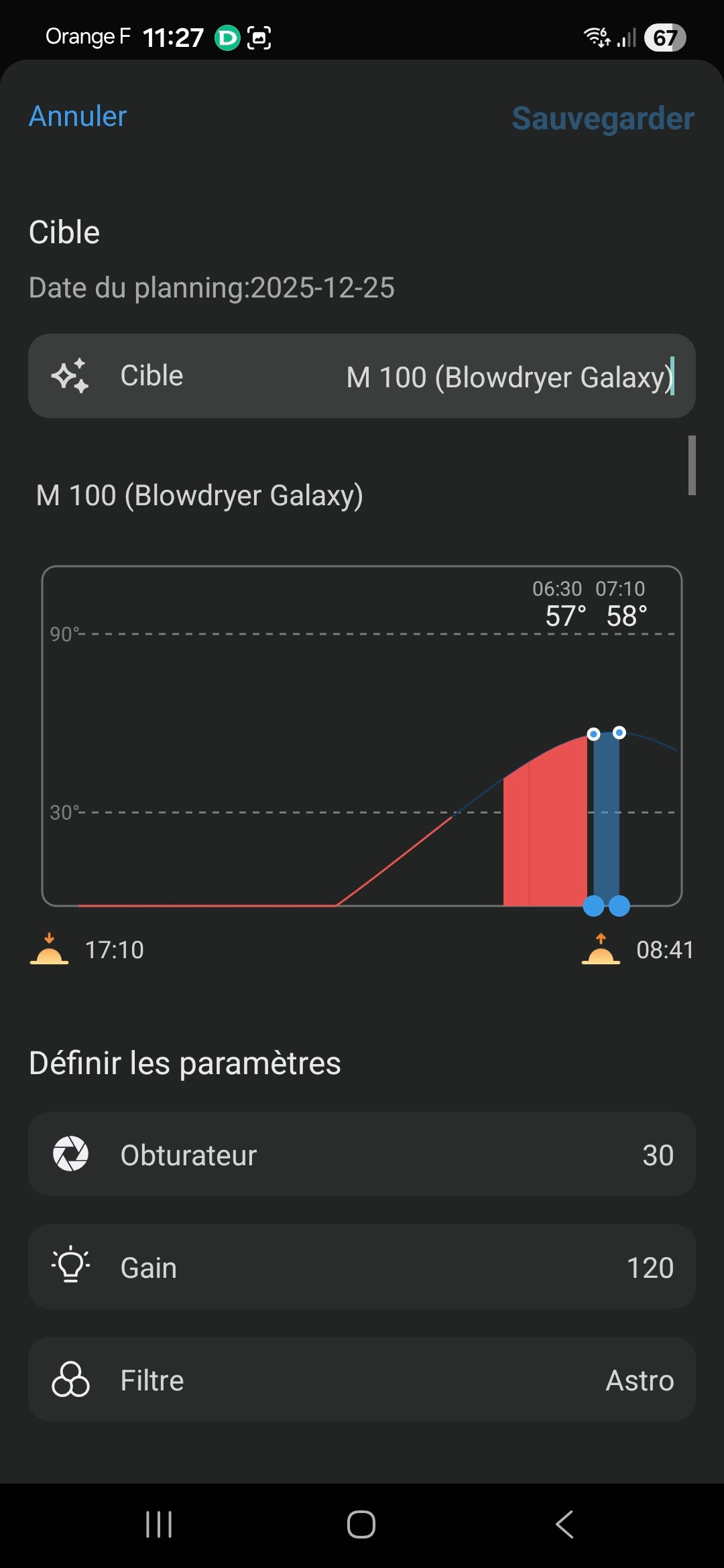

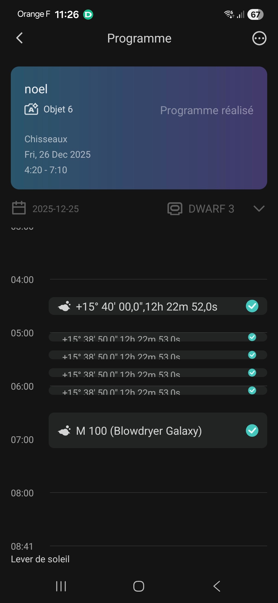

Chasse à la comète 24P/Schaumasse avec le Dwarf III ...
J'ai utilisé le mode programme et j'ai lancé dans la même nuit 6 acquisitions avec des paramètres différents pour augmenter mes chances de sortir quelque chose. Finalement, c'est la dernière acquisition, que je pensais ridiculement longue (40 min) pour la comète, qui a donné les meilleurs résultats :D . La comète et M100 ne sont pas super lumineux, il faut tartiner un peu si l'on veut sortir une image.
Les températures étaient négatives cette nuit et la batterie du Dwarf du coup sans doute pas au mieux de sa forme, j'ai branché un Powerpack pour assurer
Le résultat ci-dessous (à noter qu'on ne voit pas vraiment la queue de la comète, c'est la tête qui trace un segment et ça fait un peu illusion :D )
