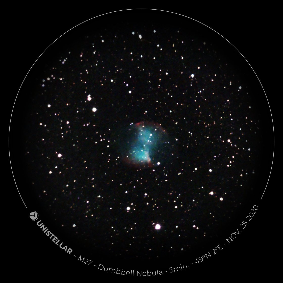

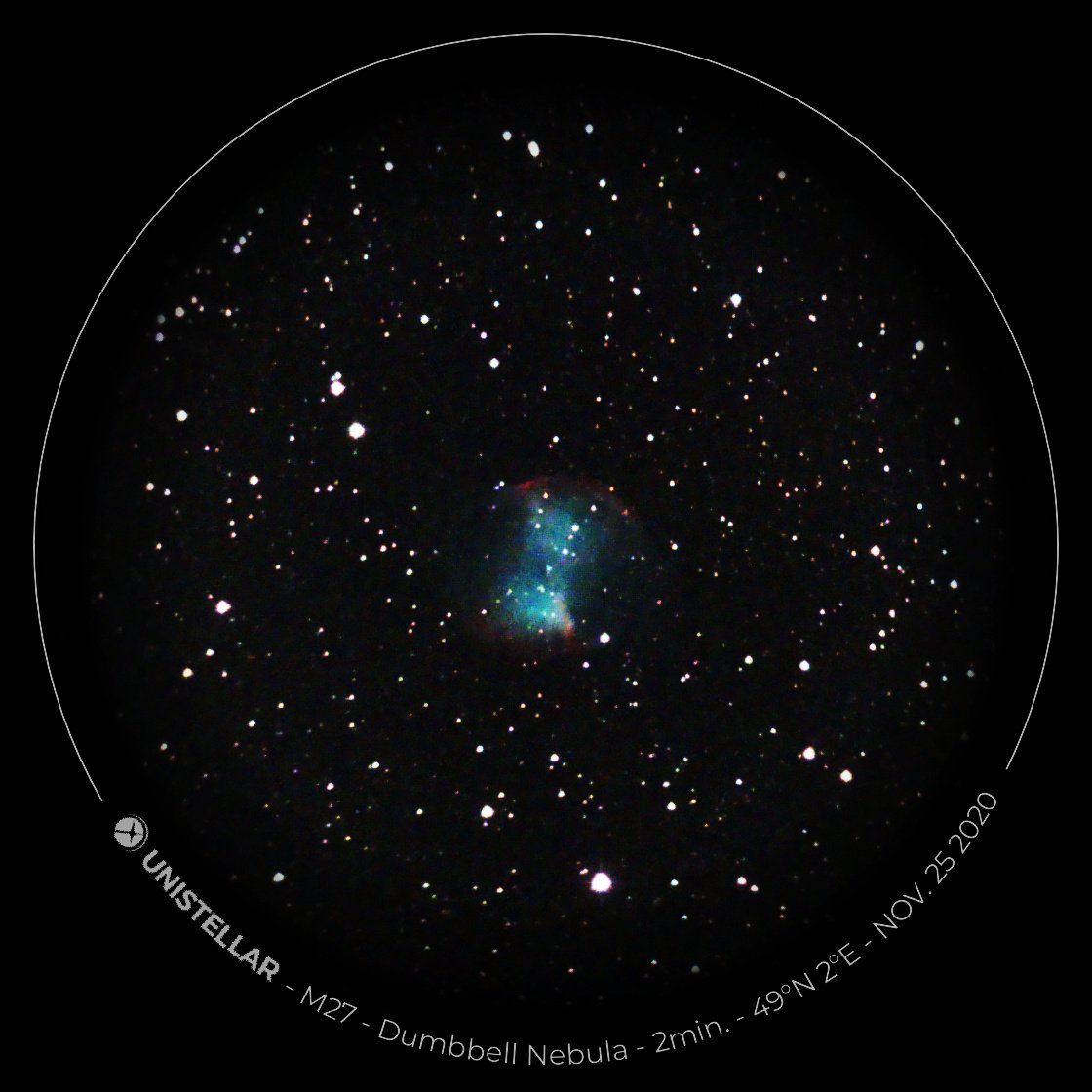

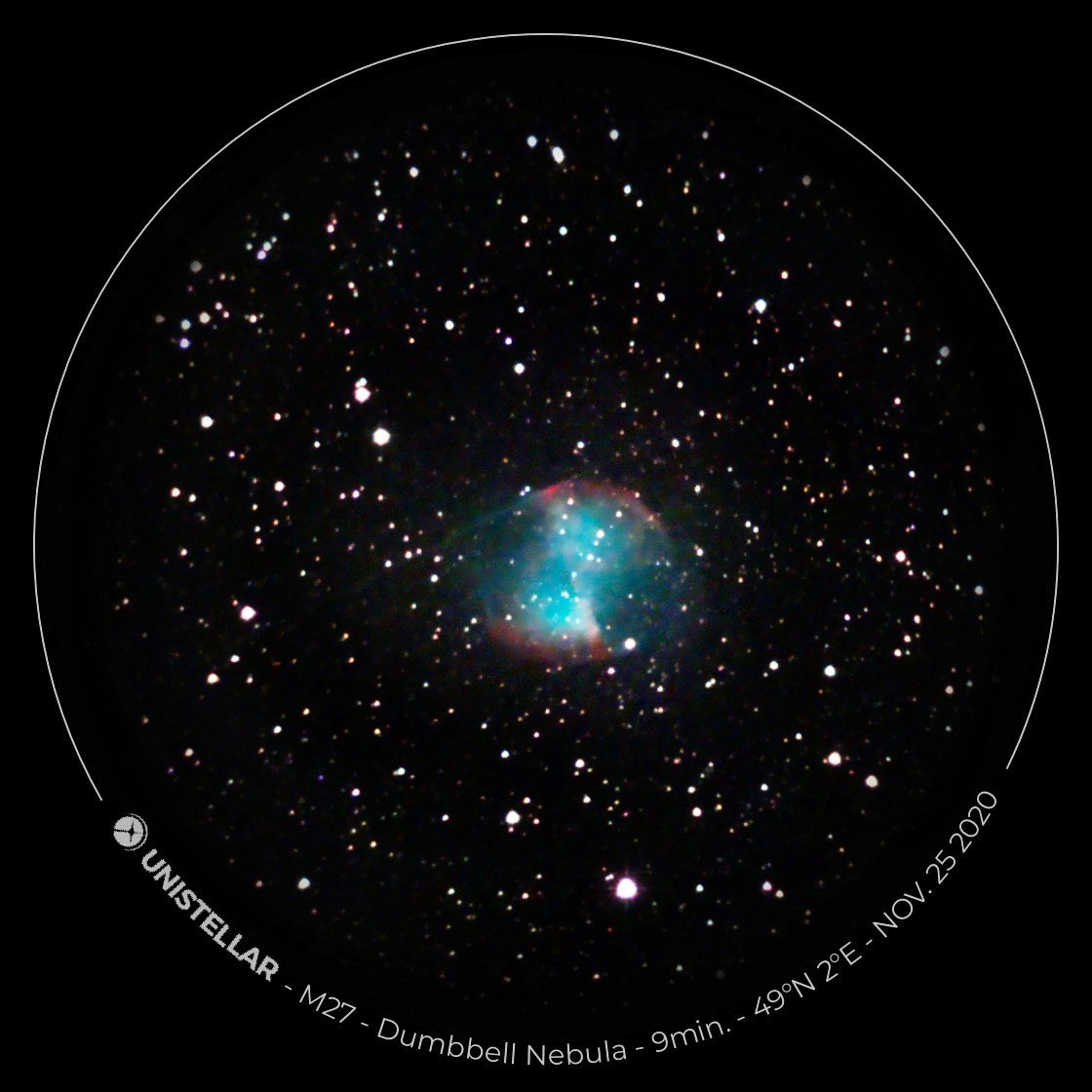

Ensuite l'image s'améliore toutes les 4 secondes et à chaque instant l'opérateur peut ajuster 2 paramètres assez efficaces de "luminosité"/"contraste".
Voici l'exemple qui m'a convaincu, avec la nébuleuse planétaire de Dumbbell (M27), les temps d'acquisition sont indiqués sur les cercles de présentation "automatiques" des photos :
Sur cette dernière, j'ai un peu accentué sous Gimp2 en jouant légèrement sur les courbes.

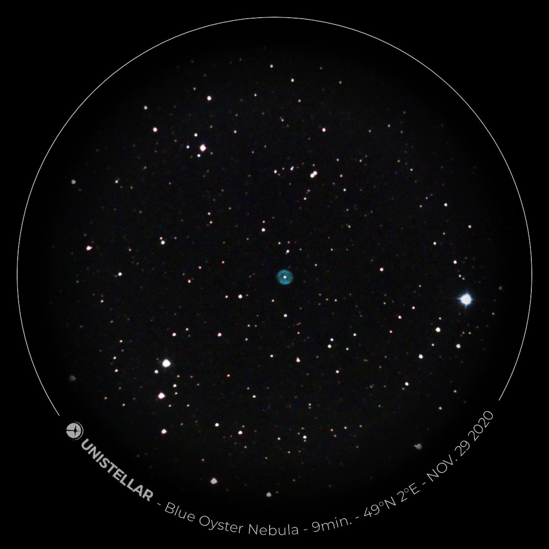

Voici quelques autres nébuleuses planétaires :

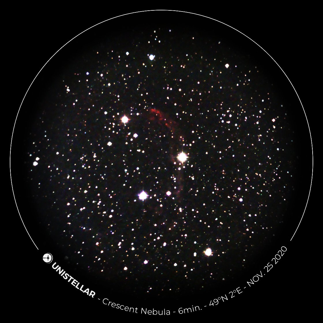

2 autres nébuleuses assez improbables sous le ciel de Montmorency :
