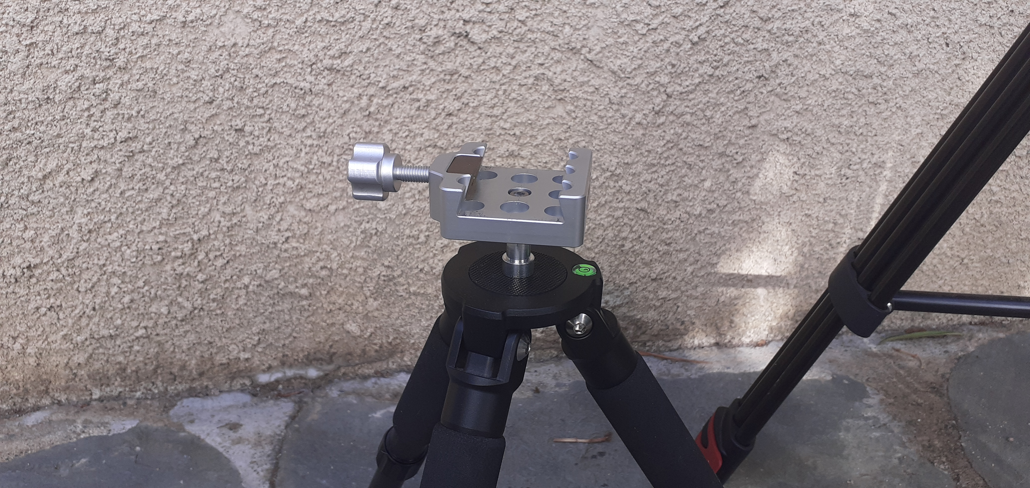

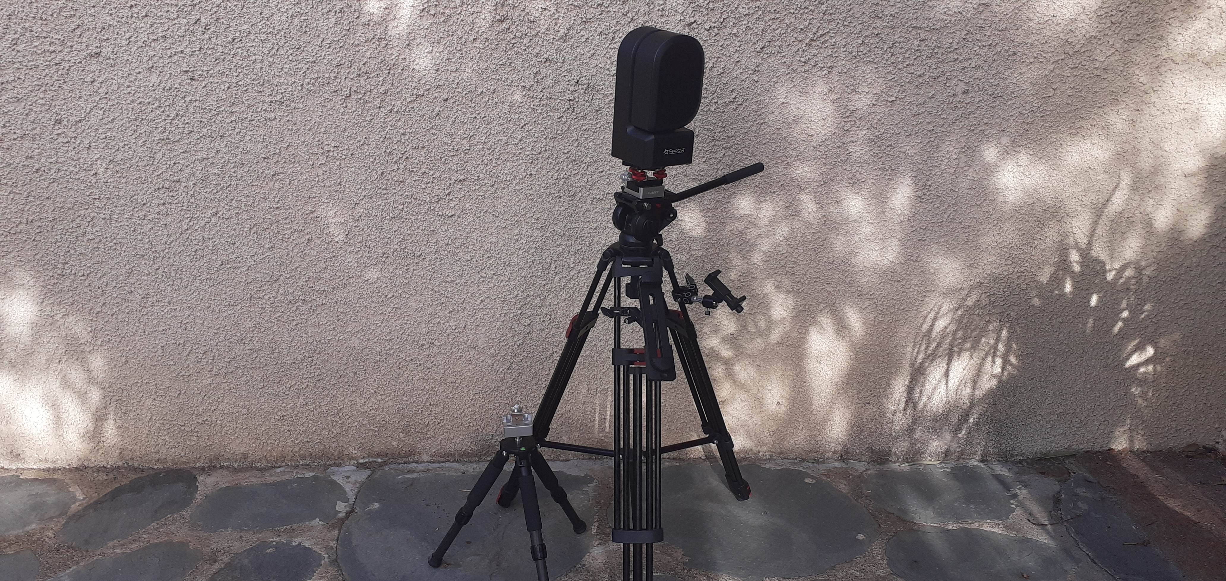

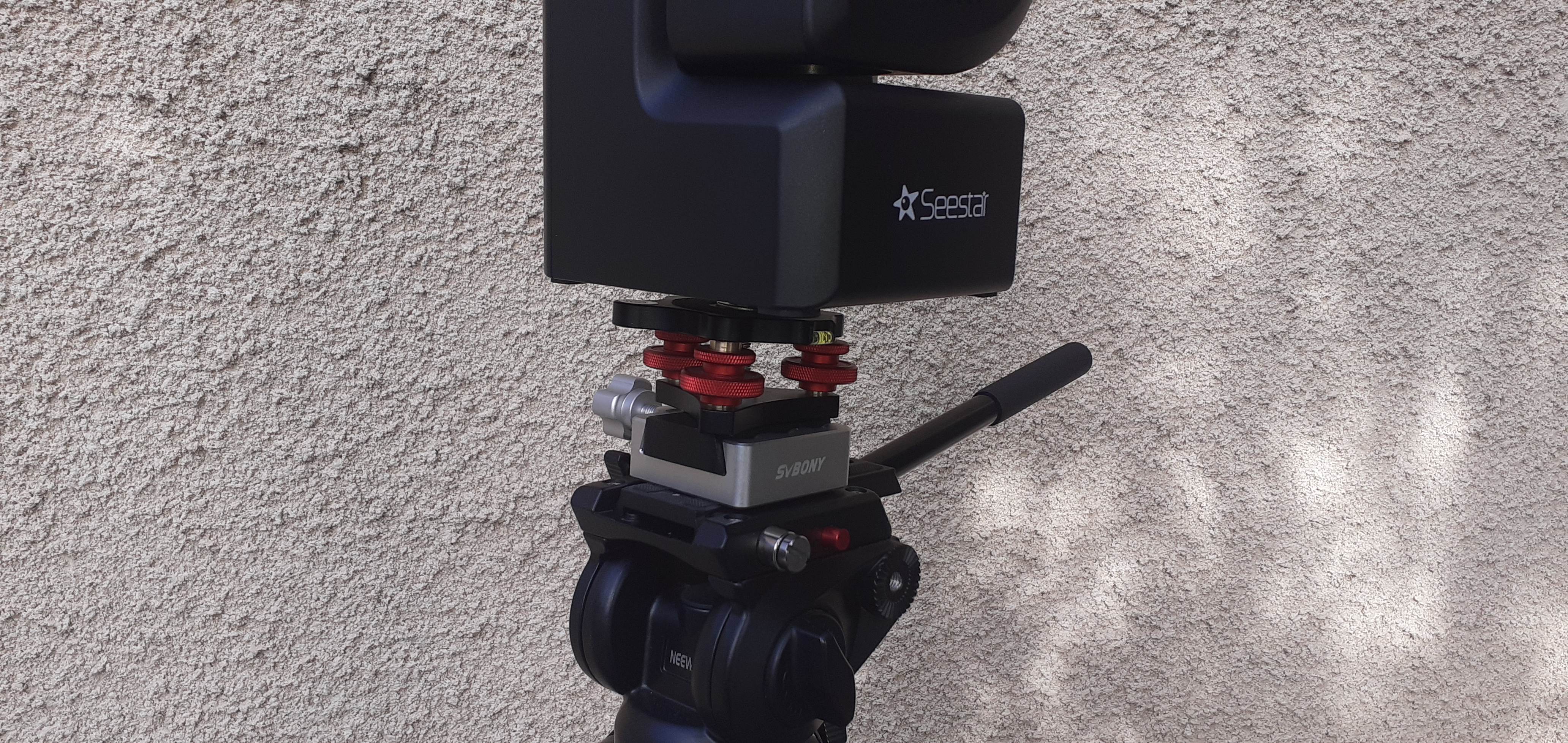

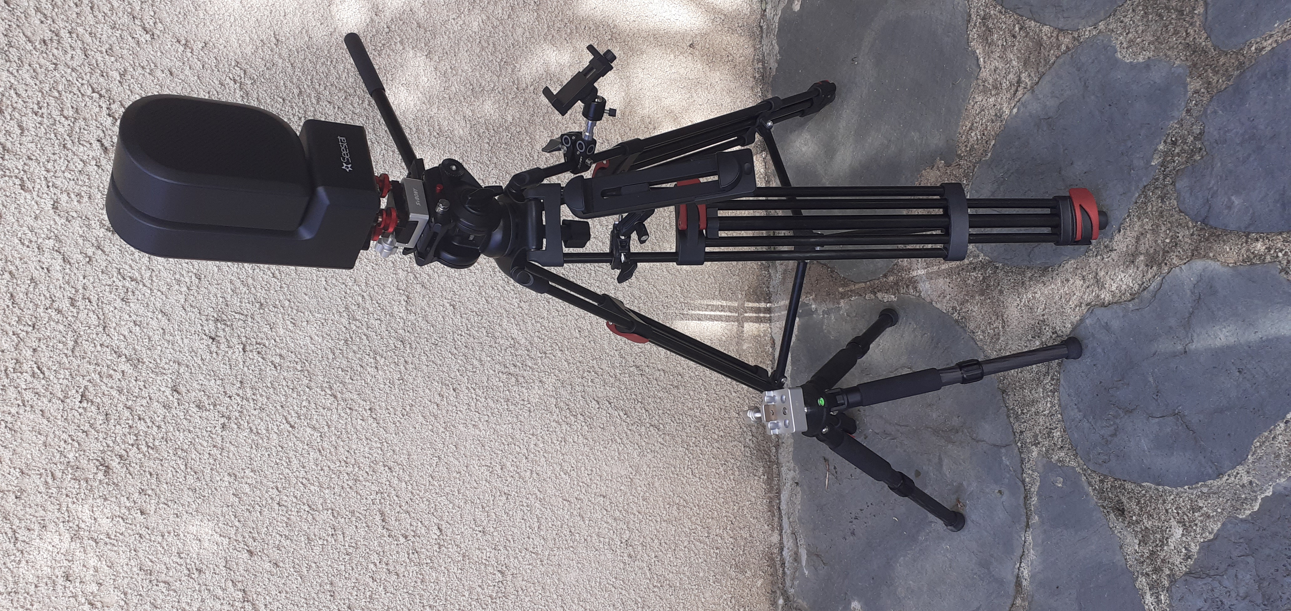

La première chose le pied.
Celui fourni est compact court léger parfait en utilisation nomade mais a la maison c'est une autre histoire :closedeyes:.

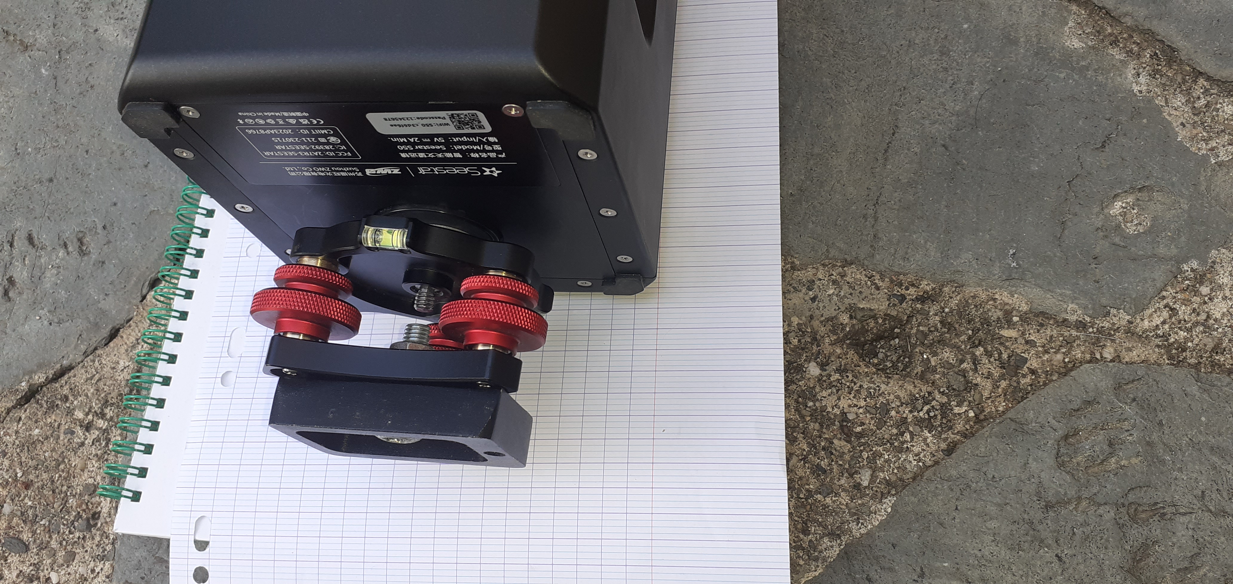

La petite platine micrométrique s'avère très vite indispensable pour un calage précis.
L'utilisation d'un second trépied plus haut est donc nécessaire pour beaucoup.
Visser dévisser l'embase ben c'est vite ...... chiant.
Adaptation ultra classique donc pour faciliter le changement de monture , la platine micrométrique étant maintenant solidaire du Seestar en n'oubliant pas les rondelles salvatrice pour conserver le mouvement latéral ben sinon c'est cuit :closedeyes:

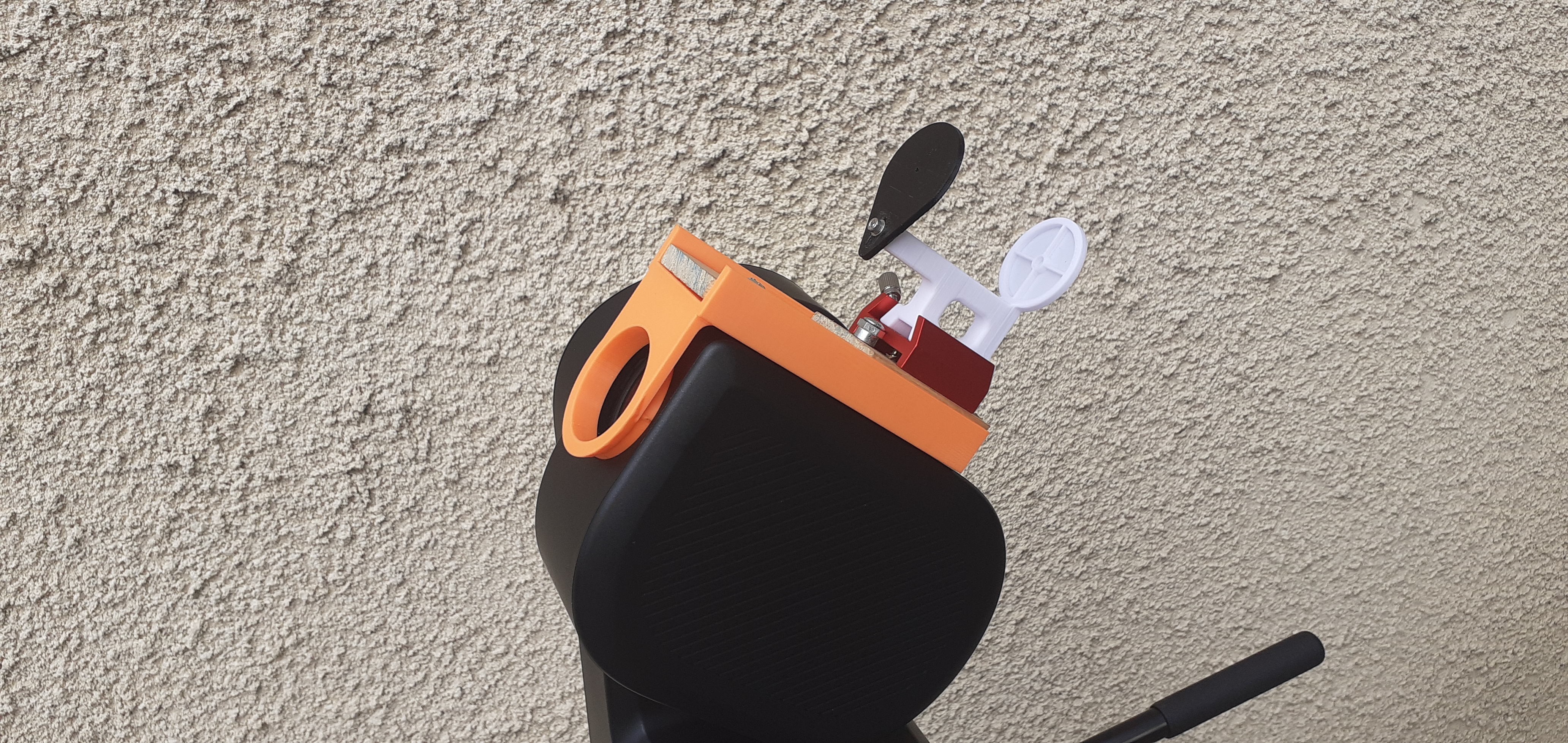

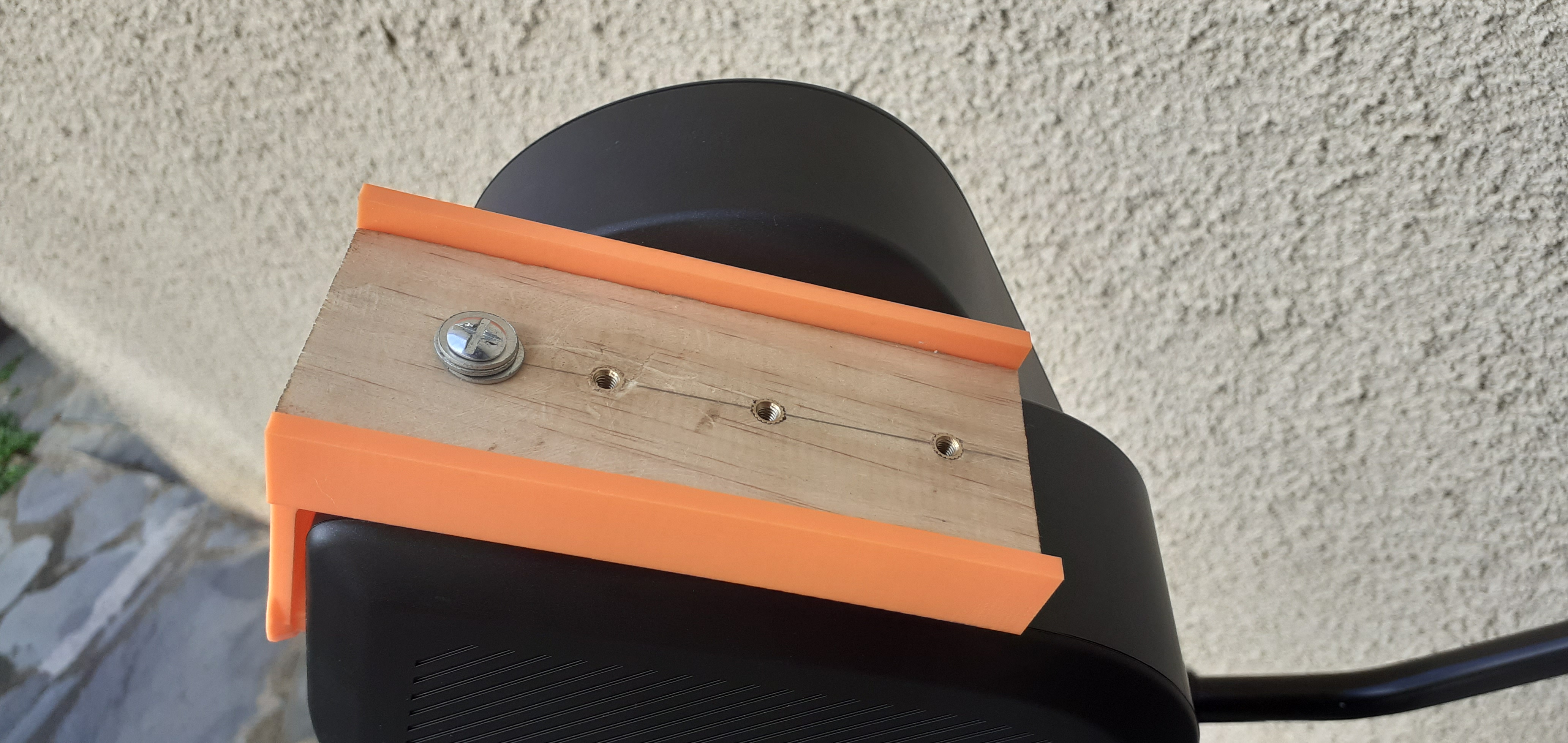

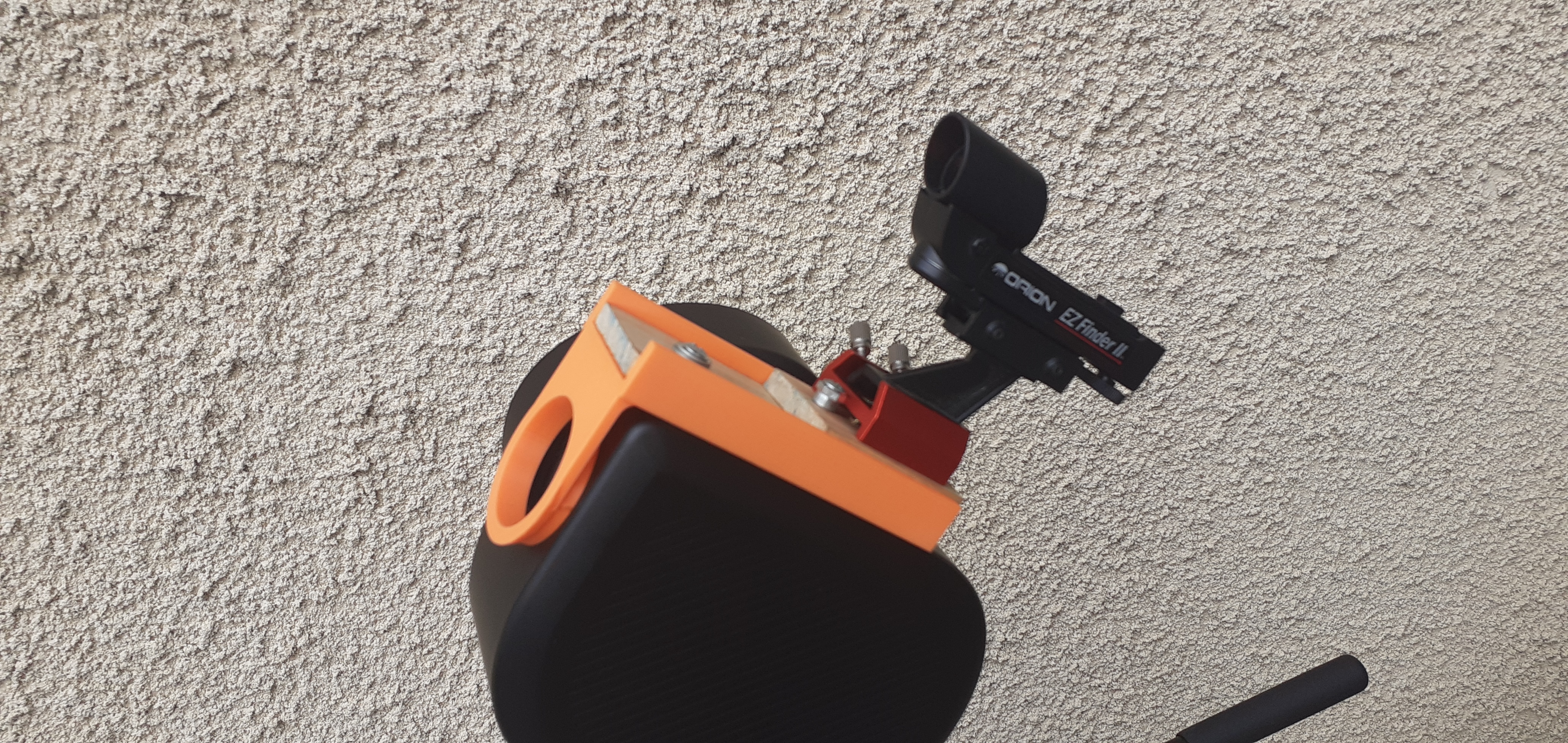

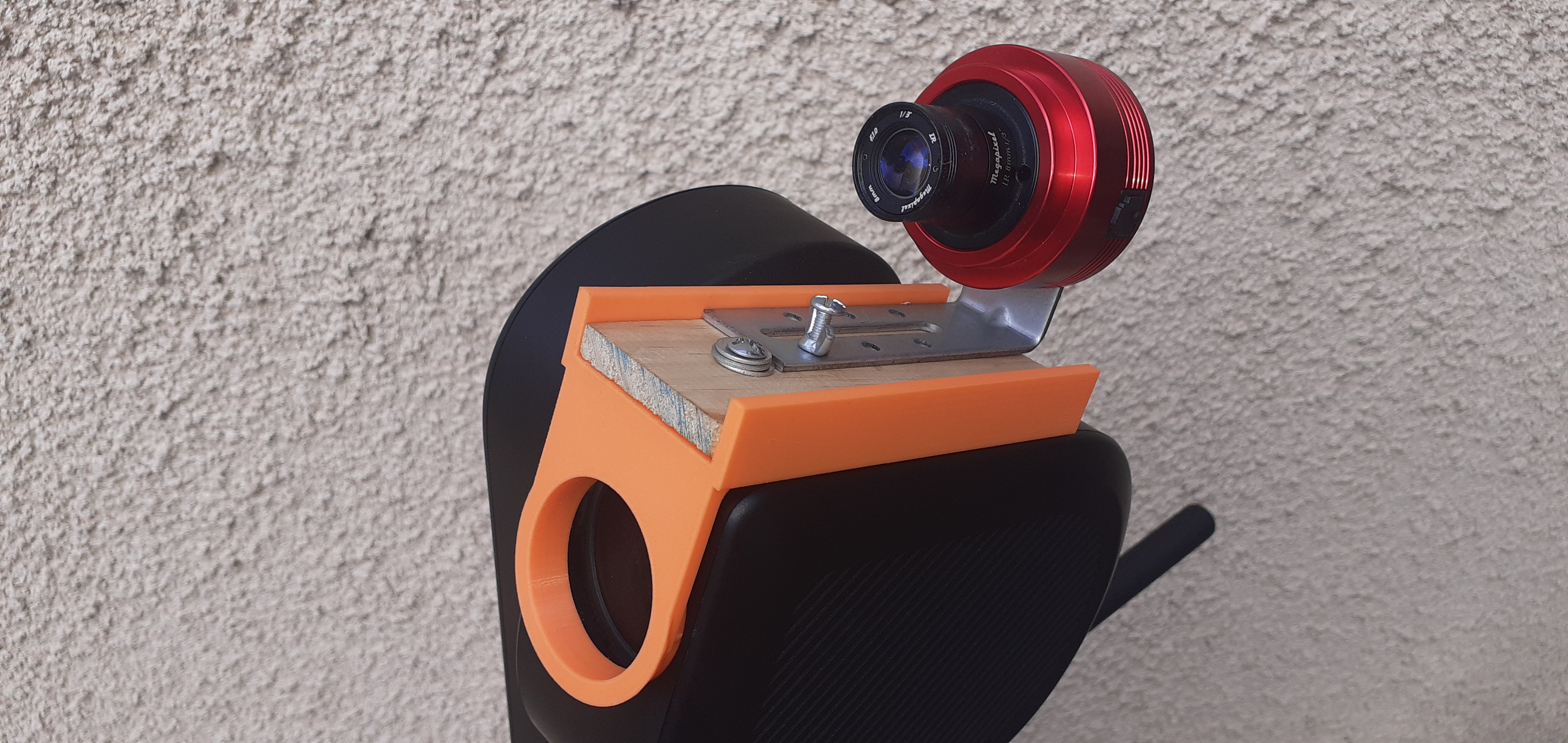

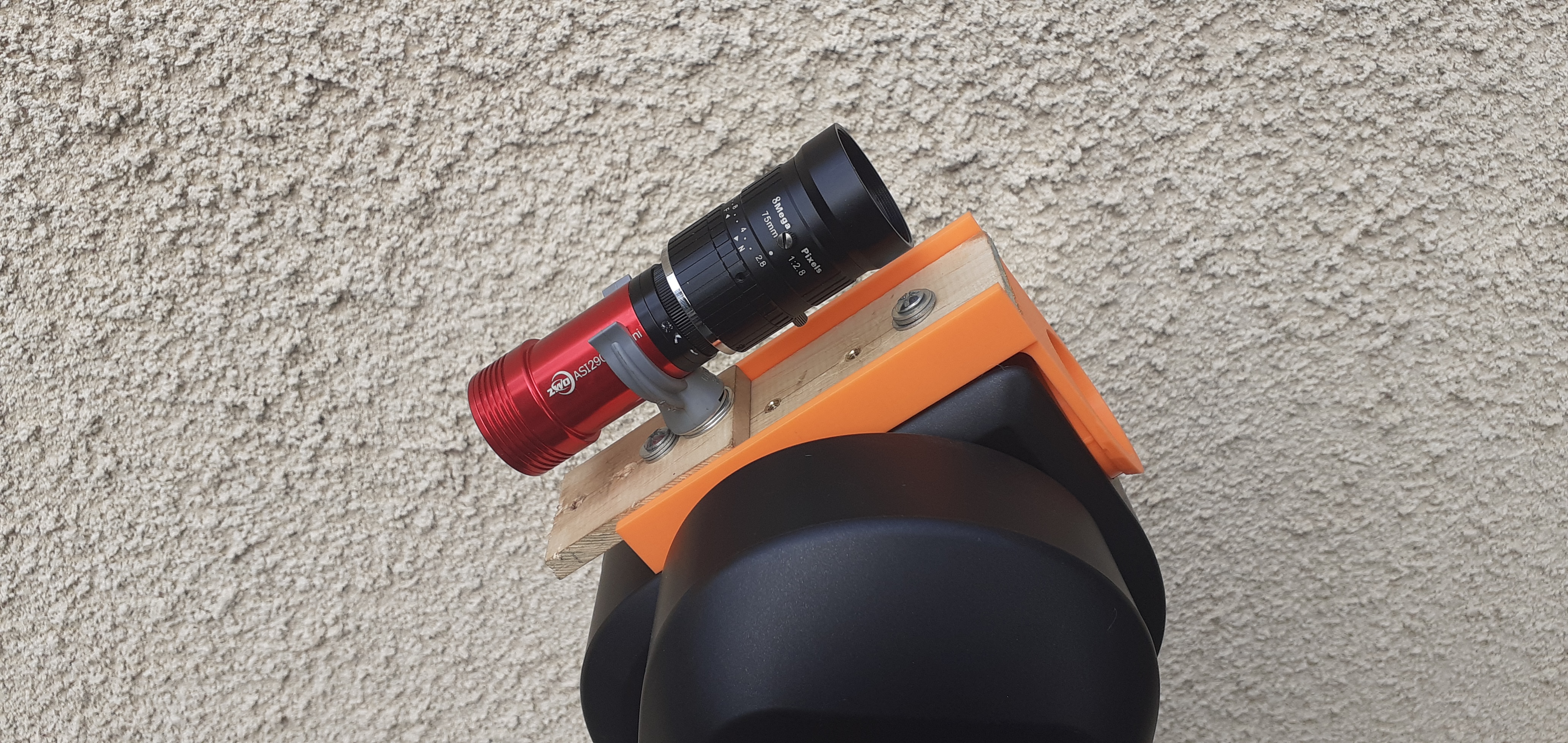

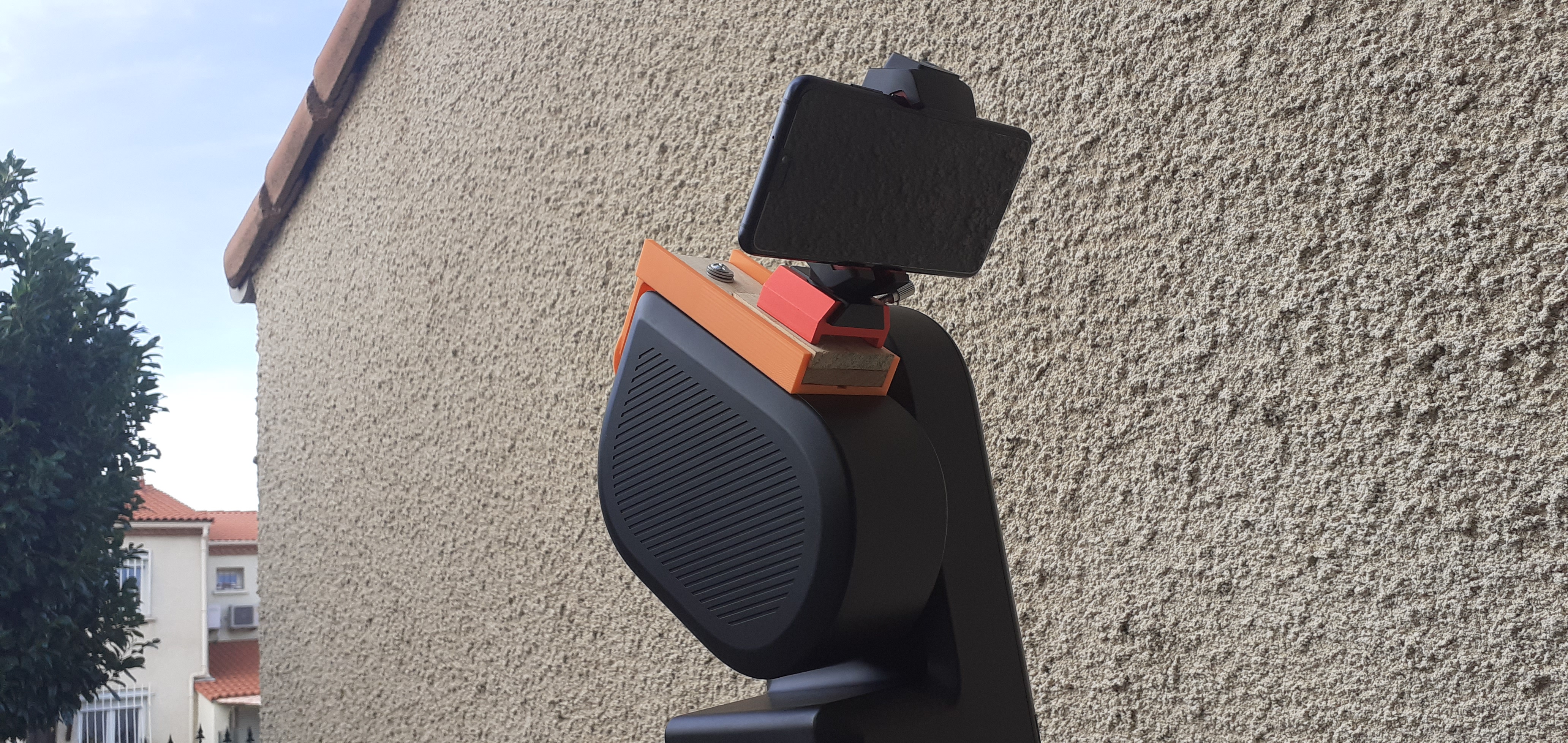

La monotypie entraînant une certaine monotonie :mrgreen: 🙄 et souhaitant utiliser le seestar comme plate-forme ludique voici quelques bricoles en cours de réalisation.
Adaptations non destructrices.
La base est imprimée 3D par un généreux membre du forum un grand merci.
Cette base est destinée à être mouuuuuuultipasseeeeeeeee :arrow:

Casper le fantôme a écrit : ↑
16 janv. 2024, 11:29
T'es sur pour la rondelle ? Je l'ai monté sans et il tournait parfaitement, sans forcer.

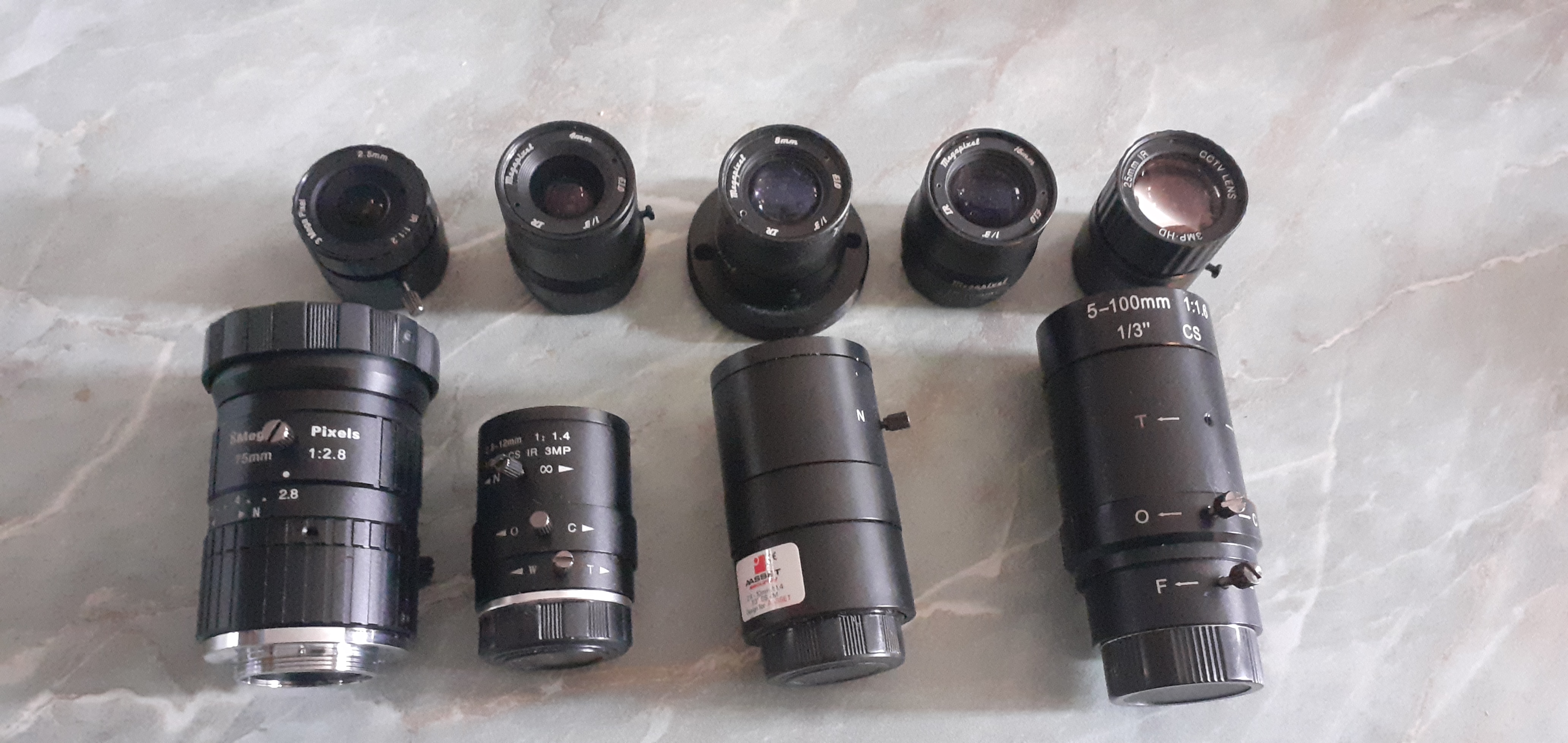

Bon j'espère que ça va fonctionner aux niveau caméras .
Prévu avec asiair et large choix d'objectifs.

Message par Casper le fantôme » 16 janv. 2024, 12:50
16 janv. 2024, 12:00
Dans mon cas oui je ne prends aucun risque

Message par SBRCoach » 16 janv. 2024, 12:56
tu en faît bon usage
Pas de soucis de sur poids lors des suivis ?

SBRCoach a écrit : ↑
Pas pu tester sauf dans le salon , j'ai pris soin de positionner les poids aux alentours de l'axe de rotation.
Bon faut pas non plus charger la mule.
