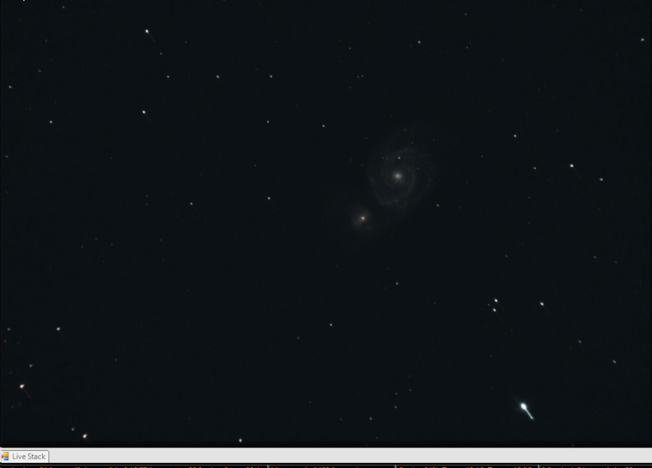

Message par Falconpage » 01 avr. 2020, 00:10
Deux images prises ce soir avec la lune :violin: :
- la première de M81-M82 le temps de trouver les bons réglages sous SharpCap :
- la deuxième de M101 avec une meilleure maîtrise sous SharpCap :)
J'ai un peu forcé sur le post-traitement pour faire ressortir les détails. :mrgreen:

Message par Ubuntu » 01 avr. 2020, 00:32
Falconpage a écrit :
01 avr. 2020, 00:19
Et une petite M51, saloperie de vent ... :twisted:
Baisse ton FWHM (voir l'onglet dans le live stack) et ça devrait te sortir les problèmes de vent :D

Message par Falconpage » 01 avr. 2020, 12:00
Ubuntu a écrit :
01 avr. 2020, 00:32
01 avr. 2020, 00:19
Tu as raison, je l'avais désactivé hier vu les valeures horribles que j'avais dès le départ. Je n'ai pas pensé à le régler pour l'enclencher de nouveau ...
