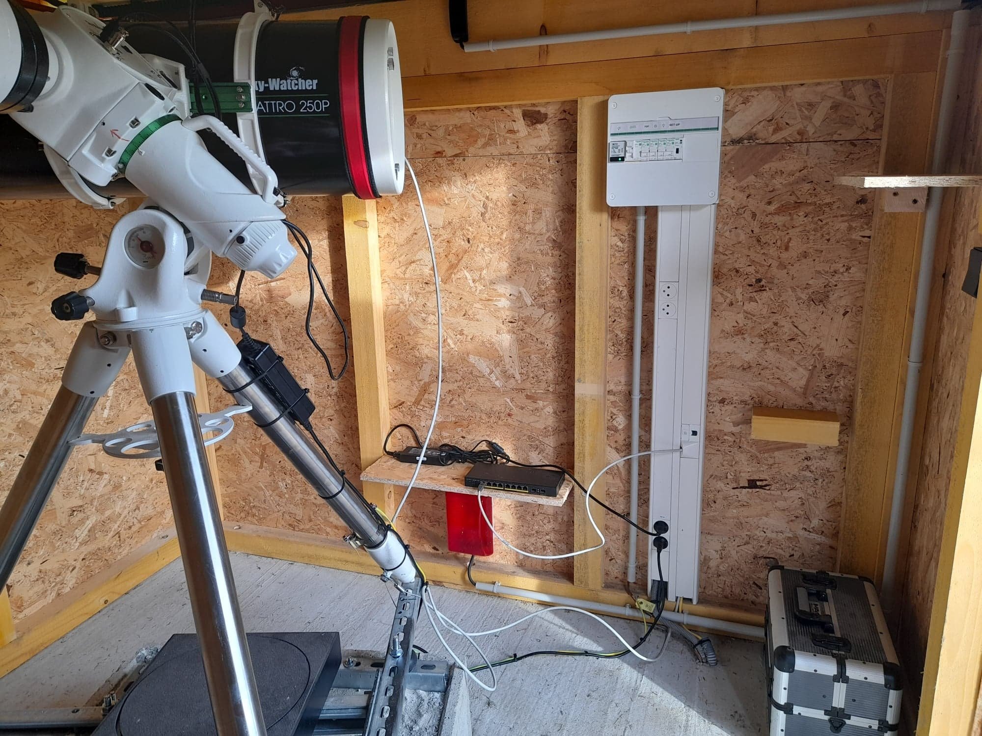

Moi pour mon observatoire astro j'ai tirer une ligne électrique en 230v (fils de 2.5mm2, disjoncteur 16A) de mon tableau électrique de ma maison jusqu'à un tableau électrique situé dans l'observatoire.
Dans ce tableau électrique composé d'un parafoudre, interrupteur différentielle 40A 30mA (type F pour l'électronique) et plusieurs disjoncteurs ( PC 230v de service, PC alimentant le Setup (commandé par télécommande), toit roulant, éclairage et caméra de surveillance.
Vu d'ensemble de mon ancienne installation (ça a changé depuis :closedeyes: ):
Ensuite sur ma prise 230V dédiée au set up j'ai raccordé un transfo 12v 10A (fixer sur le trépied) alimentant un gestionnaire d'alimentation électrique, USB et chauffage également.
C'est un Pégasus power box (Le boitier bleu):
Toute les infos (tensions, intensités, température ext, température de consigne pour le chauffage des miroirs, toussa toussa...) sont indiquées sur le logiciel qui va bien :ninja:
