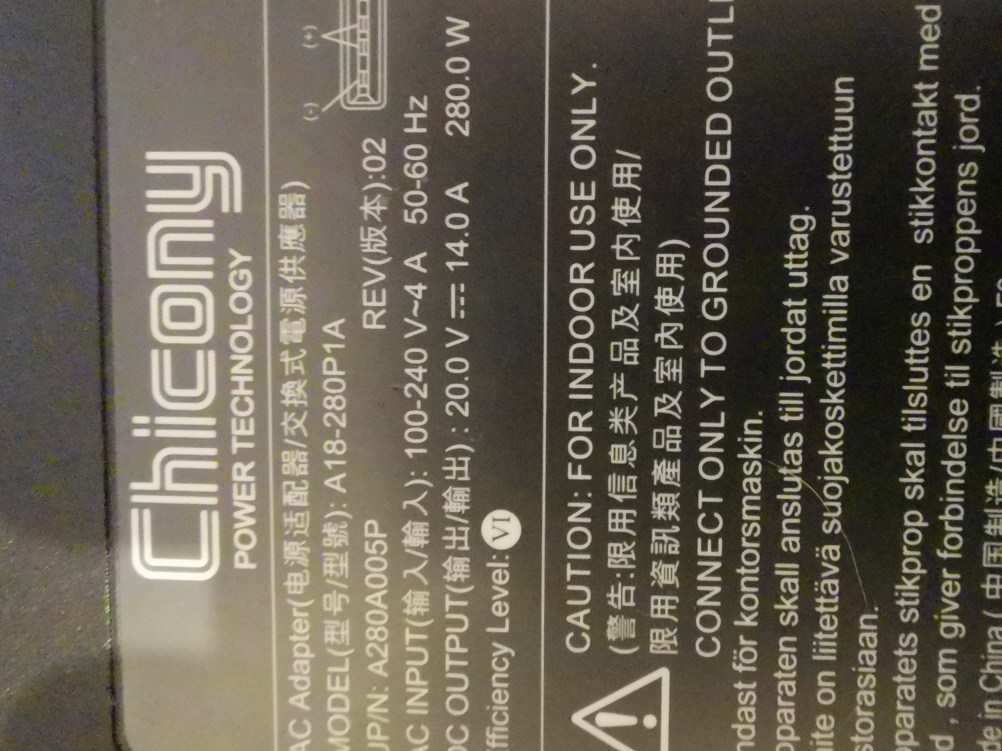

Je met ici l alimentation du pc
Aucune importance tu branche direct sur la prise 220v ac

Le PC de @Fabiolat74 c'est potentiellement un gourmand. Mais est-ce qu'il pompe 280W quand il fait de l'astro ? Pas sûr mais faudrait regarder.
Un moyen sympa de voir ce qu'il pompe vraiment est de le brancher sur une prise connectée et de suivre la conso sur son smartphone.
a ma connaissance quand il tourne il reste silencieux mine de rien mais quand je fais du traitement photo ou jeux c est plus la même , donc je pense qu a priori les powers bank devrais faire l affaire
